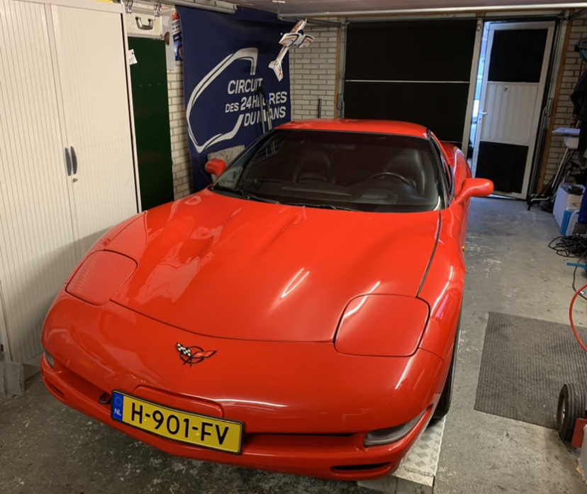

De e30 net voor de sneeuwbende elders binnen gezet en de Corvette lekker thuis bij de kachel voor wat onderhoud.

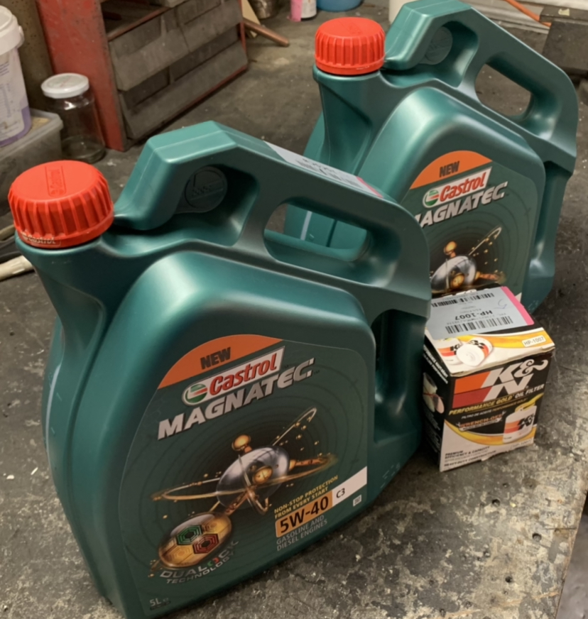

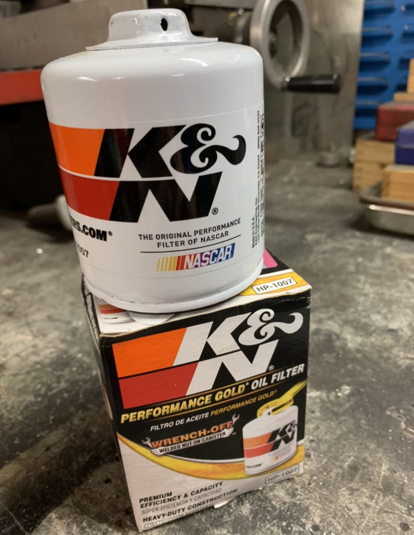

Eerst eens olie verversen. Spullen stonden al een tijdje klaar.
Die zeskant op het filter is wel handig want deze zit bij een LS1 helemaal verzonken in het carter.

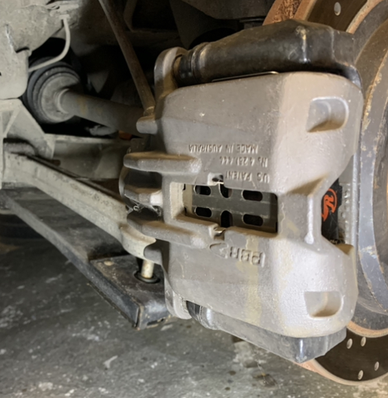

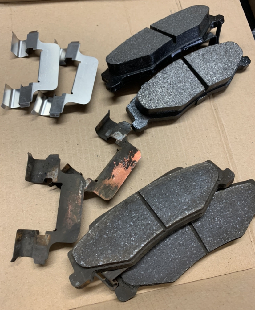

Na twee uurtjes CPZ afgelopen jaar waren de remblokken flink minder geworden. Ik dacht rondom, maar voor zit er nog ruim 4 mm voering op dus die kunnen nog wel even blijven zitten. Dus alleen achter vervangen.
Remklauwen zijn van aluminium en echt heel licht. Hier zie je onderaan nog net de composiet bladveer die van links naar rechts onder de auto doorloopt. Blijft een bijzondere constructie.

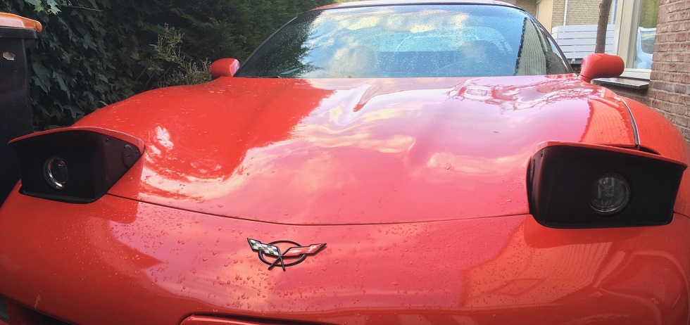

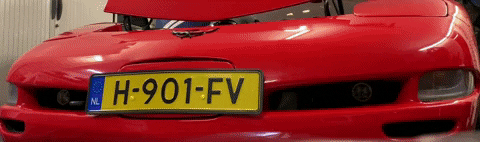

Nu nog even bezig met montage van mistlampen. Deze zaten er helemaal niet op, maar de schakelaar zit wel op het dashboard. Ik kreeg bij de afgelopen APK te horen dat dit eigenlijk niet mag. Inmiddels de originele stekkers voor de mistlampen al gevonden dus aansluiten wordt een eitje.

Mooie sleutel ruimte blijft het zo! Breed genoeg voor wat ruimte om de auto zelfs met zo’n grote Yank.

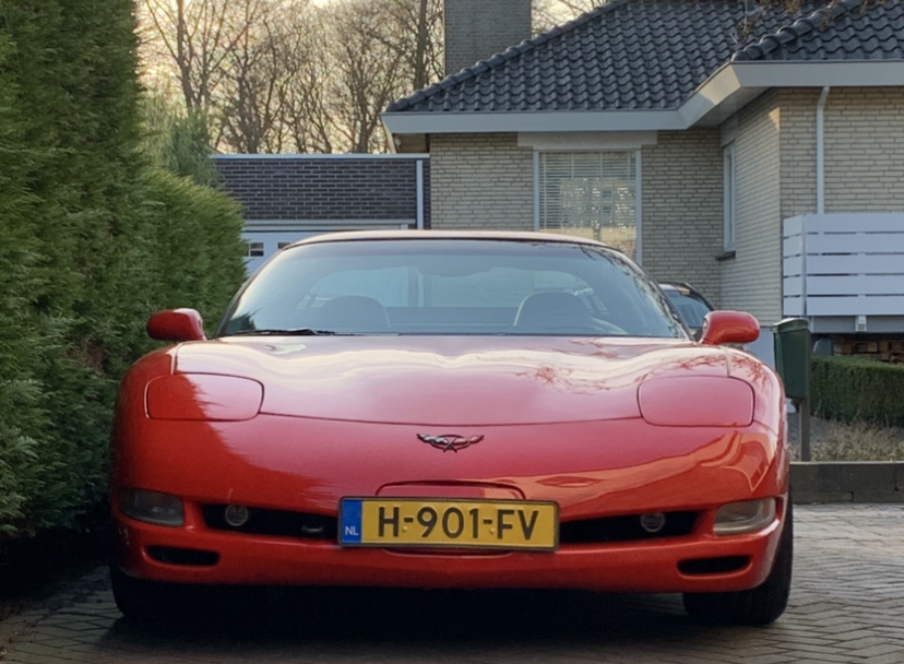

Zo...mistlampen zijn ook geregeld.
Ze zitten vrij diep in de bumper dus je ziet er verder weinig van.
