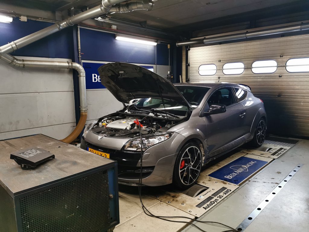

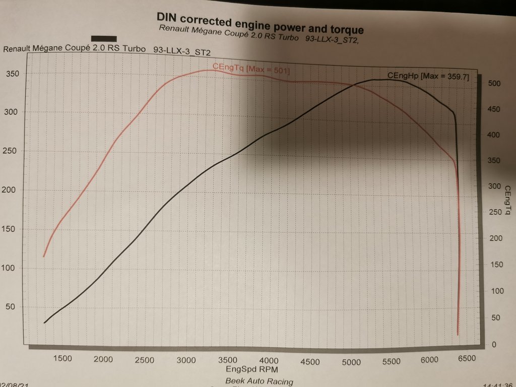

Vandaag bij Beek Auto Racing op de dyno geweest voor een remap. Was buiten -5 dat is wel extreem gunstig voor de cijfers natuurlijk.
Ga van de zomer nog een vermogensmeting doen om te kijken wat het verschil in vermogen dan is.
Helaas geen idee hoe het nu rijdt :roflol: wachten op beter weer.

360pk en 500nm?
Lijkt me heel ambitieus met alleen een intercooler :duh:

Bericht door Redis » 09 feb 2021, 09:17
Martijn M schreef: 09 feb 2021, 09:05 360pk en 500nm?
- Intercooler
- KTR Air Induction
- Turbo inlet pipe
- 3inch downpipe zonder cat
- 3inch catback
Wel meer dan alleen IC, maar cijfers zullen vast aan de hoge kant zitten door de huidige temperatuur.
Daarom dat ik in april nog een keer langs ga voor een vermogensmeting.
Ben wel benieuwd hoeveel er dan daadwerkelijk uit komt, ik ging eigenlijk ervan uit dat ik rond de 310/320pk uit zou komen.

Bericht door Martijn M » 09 feb 2021, 10:28
Ah, dat had ik ff gemist. Alsnog hele hoge waardes, dat is hybrid turbo terrein. Wat je zegt, 310/320 is aannemelijker.
Maar cijfertjes zijn maar cijfertjes, hoe de auto rijdt is natuurlijk veel belangrijker!

Bericht door Hsp » 09 feb 2021, 10:43
Dat zijn inderdaad hele nette waardes, bijna Hybrid turbo territorium. Ben wel benieuwd hoe het nu rijdt. Zit er zelf ook aan te denken om de auto te laten chippen, maar vermogenswinst is niet super-hoog op een verder standaard auto, en naar mijn ervaring went snelheid in rechte lijn vrij snel. Als er daadwerkelijk een redelijk verschil in motorkarakteristiek zit wordt het weer anders. Zou je bevindingen graag horen.

Dat zijn mooie cijfers!
360pk is echt heel hoog op de standaard turbo en injectoren. Persoonlijk had ik 'm inderdaad op 310/320 laten staan. Erg benieuwd wat de invloed van de huidige temperaturen zijn.

Bericht door Redis » 09 feb 2021, 11:25
Hoe het rijdt weet ik helaas nog niet, is nu schaatsen natuurlijk.
Merk wel dat de turbo eerder opspoelt, na plaatsen van de IC had ik echt enorme turbo lag wat nu weg is gelukkig want dat vond ik echt niks. Klopte niet meer met het felle karakter van de motor.
