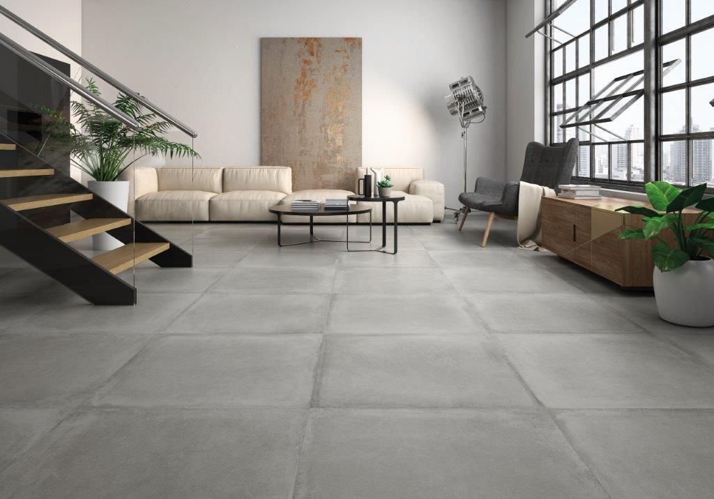

Ik heb in het kantoor/winkelpand betonlook tegels. Eronder ligt elektrische vloerverwarming.
Dit

WJ schreef: 28 jan 2021, 16:26 Ik heb in het kantoor/winkelpand betonlook tegels. Eronder ligt elektrische vloerverwarming.
Dit
gaaf maar de nachtmerrie van elke tegelzetter
De ondervloer moet heel goed vlak zijn.
@shakes een dergelijk formaat tegel alleen toepassen als je ook een grote ruimte hebt.
Ik zou een tegel sneller verkiezen boven een giet/epoxy/verf vloer. De slijtvastheid en stroefheid is zeer wisselend.
Met een tegel is dat beter onder controle. Er zijn inmiddels zoveel mooie tegels te vinden alleen je moet net even naar de betere winkel gaan

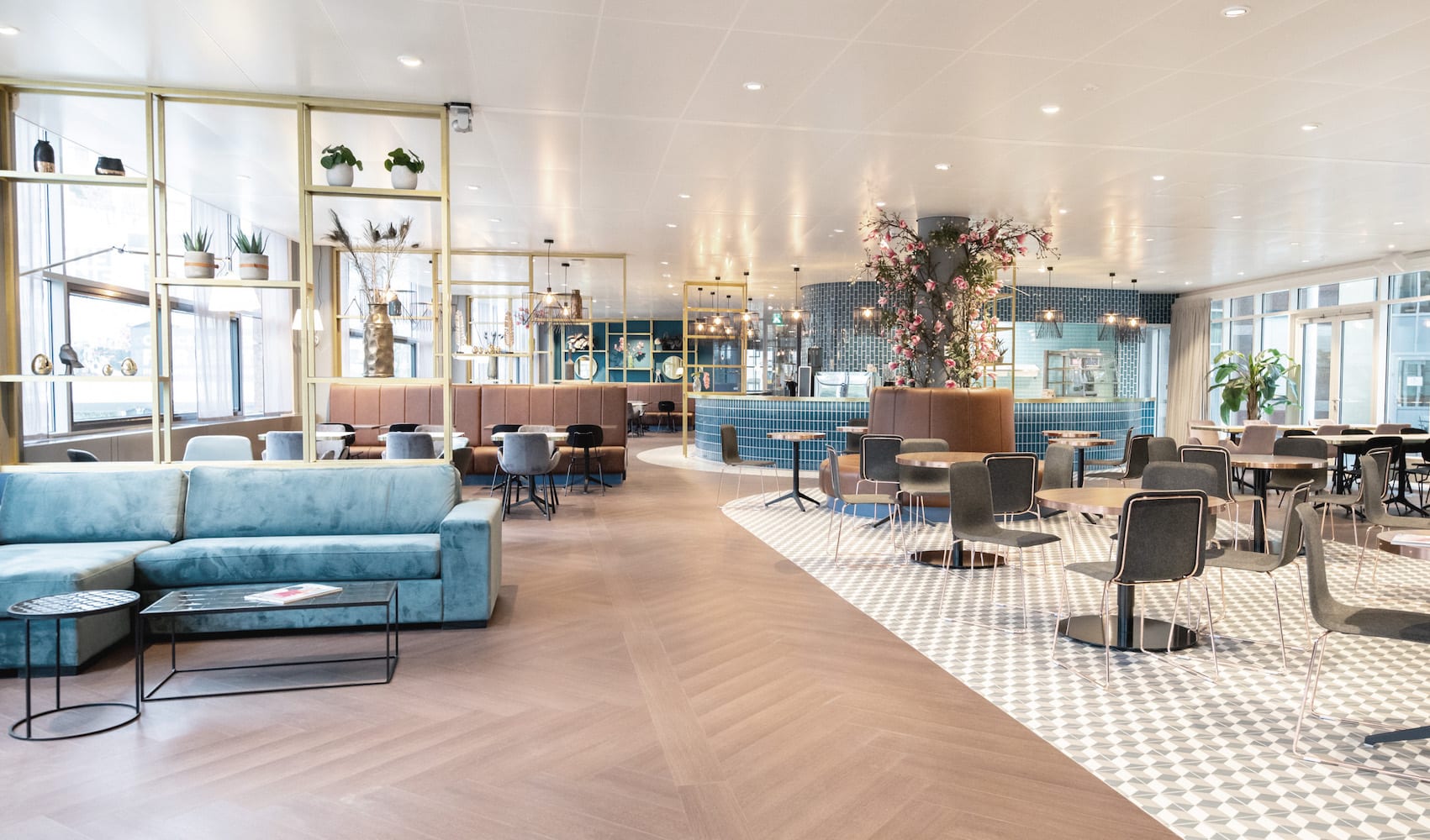

hier een kwalitatief goede pvc vloerin combinatie met tegels
