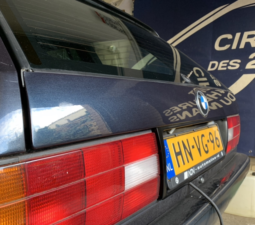

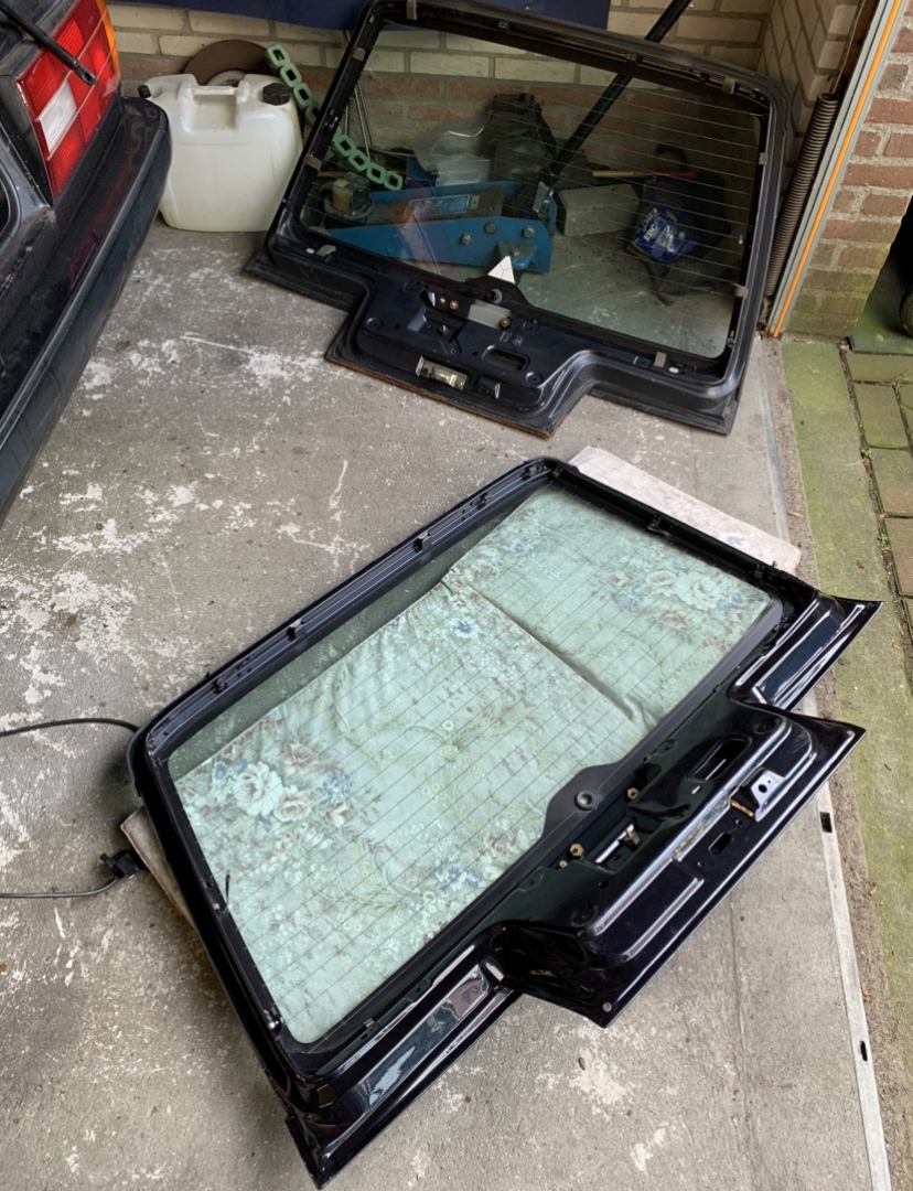

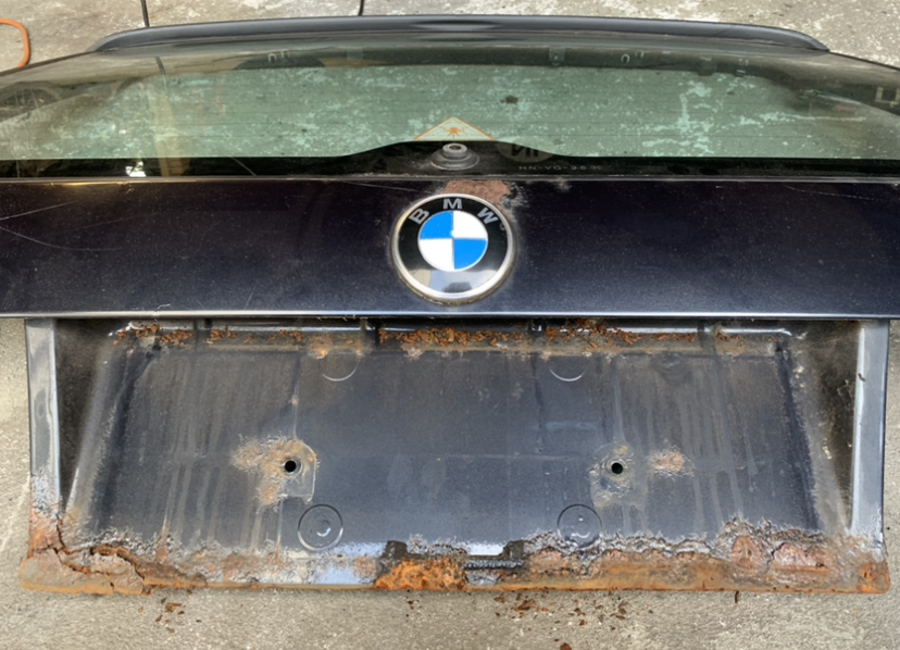

Toch nog wat gedaan tijdens de kerstvakantie... Voor een e30 zijn de roest reparaties eigenlijk minimaal geweest, maar de achterklep van een touring ontkomt er bijna nooit aan en zo ook bij deze.
Ik had vlak na de aanschaf van de auto al een andere achterklep geregeld en die was inmiddels door een maat onder handen genomen en klaar voor montage.
En hup erin.
De rest van de carrosserie heeft ook nog flink aandacht nodig. Niet vanwege roest, maar elk paneel heeft wel een kras of een deukje. Voorlopig laat ik het zo, ik wil eerst een seizoen rijden en de eventueel aanwezige kinderziektes eruit halen.

Zelfs bij nagenoeg roestvrij: de punten waar het overloop/ontlucht tankje in het rechterachterscherm aan de carrosserie vast zit, en daar waar de tank vast zit aan de voorzijde zijn bijna zeker slecht. Dit waren de enige punten waar ik wat laswerk heb uitgevoerd.

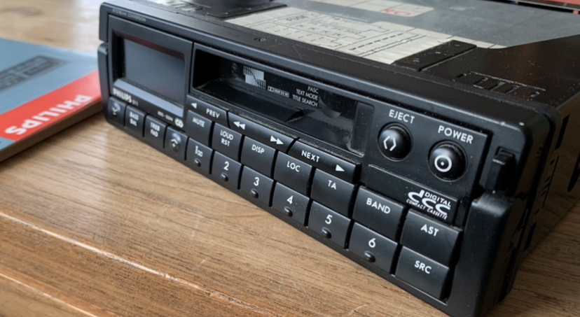

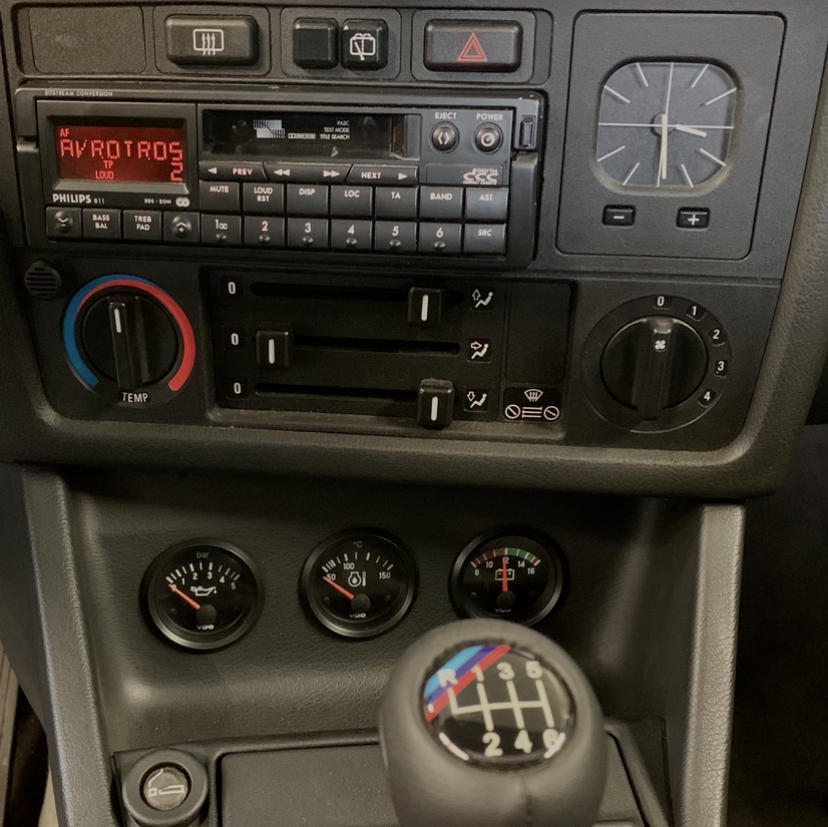

Leuk period-correct autoradiootje op de kop getikt voor de e30. Nieuwprijs in 1993 schijnt fl. 2375 geweest te zijn :gek: waarschijnlijk vanwege het Digital Compact Cassette systeem (heeft maar paar jaar bestaan).
Tuner werkt perfect en zo ook het display, dus prima. Geen idee of de cassette speler ook werkt, maakt ook niet uit verder.

Gaaf zeg! Is dat met zo’n volledig uittrekbare slede als diefstalpreventie?

Ja klopt. Rechts naast het handvat zit een knopje. Als je daarop drukt wipt het handvat naar voren wat ook de radio loskoppelt van de slede. En dan trek je de hele radio er zo uit.

Ja ik weet het. Eigenlijk is deze radio meer bedoeld om het gat in het dashboard af te dekken. Als ik al muziek op heb staan dan meestal Spotify via een (verborgen ingebouwde) fm-transmitter. Dat blijft gewoon werken ;) En verder gewoon naar de V8 luisteren.

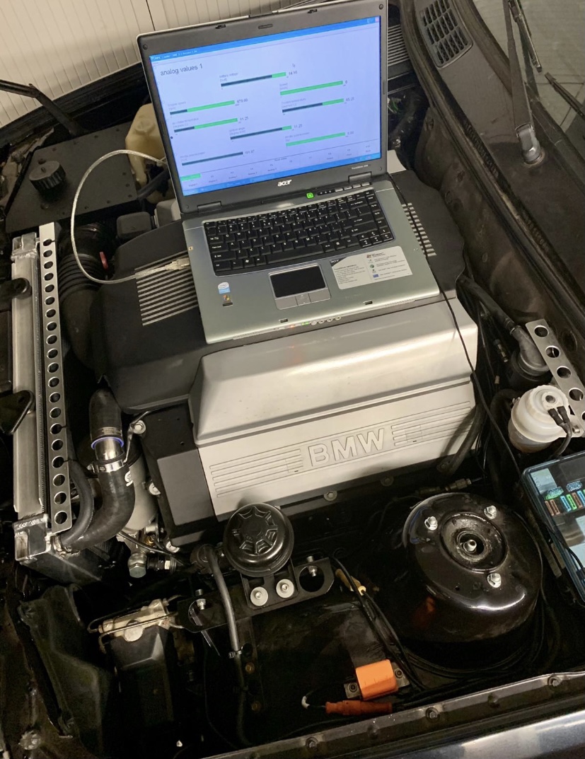

Gisteravond nog even de laptop eraan geknoopt om te controleren op foutcodes en alle sensor waarden even nagelopen. Wel grappig zo’n oude e30 aan de laptop.

Enige dat erop staan is Windows XP met Inpa :)

Yep, heb ook zo'n oud dell liggen (een D630) puur voor de seriele poort.
Heb geen BMW blokken meer, maar je kunt met een K-line interface (of hoe dat ding ook precies heet) en NCS expert ook modules programmeren (zoals de tellerbak etc) zolang je de benodigde draadjes maar aansluit.
Heb op die manier al wat dingen aan de E36 gewijzigd.
En de seriele interface is nog voor meer dingen handig, een USB-serieel converter werkt nog steeds niet altijd even goed.

Ik heb ook nog zo’n kabel met serieel poort liggen maar die heb ik al heel lang niet gebruikt. Deze plugt gewoon in een usb poort en werkt prima in ieder geval voor uitlezen. Programmeren is wellicht een ander verhaal.
