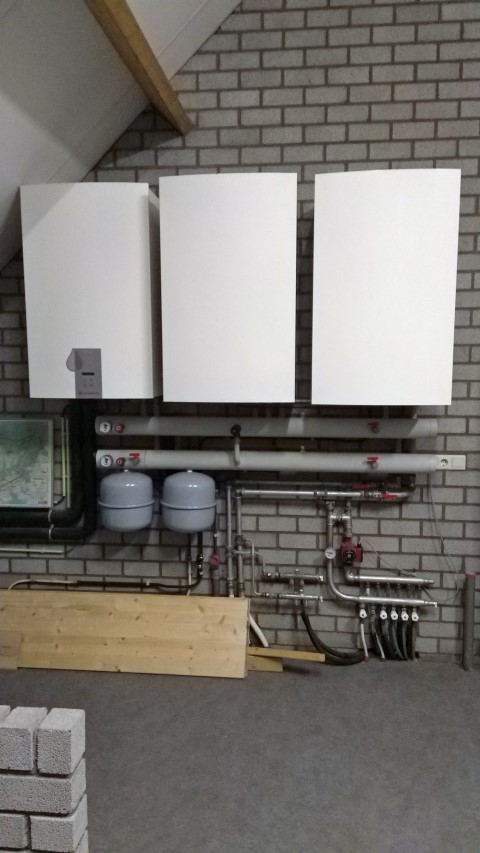

Wij hebben hier bij de WP twee boilers hangen van 150 liter wat overkill is voor ons tweëen. De vorige bewoners hebben er destijds bewust voor gekozen (standaard is 1 boiler van 150 liter) want zij hadden drie kids en we hebben hier twee badkamers waarvan eentje met bad. Dan gaat het natuurlijk rap met het warm water.
Daarbij verwarmt hij niet altijd elektrisch volgens mij. Na gebruik warm water schakelt hier in eerste instantie de WP in en indien noodzakelijk gaat hij elektrisch bijverwarmen. WP hier is echter al >10 jr oud en hoe eea exact werkt weet ik ook niet. Belangrijkste is dat hij het doet :D . Wel eens overwogen om de tweede boiler af te laten koppelen want die bak van 150 liter wordt nu gewoon warm gehouden terwijl we die niet nodig hebben.
Plaatje bij het praatje:

ik heb hetzelfde alleen is de zonneboiler hier in 1 vat van 300L, ook overkill met ze tweeen maarja het stond er al.
in de zomer wel leuk, door de zon 70gr water en geen gas dus meer nodig om te douchen :)
