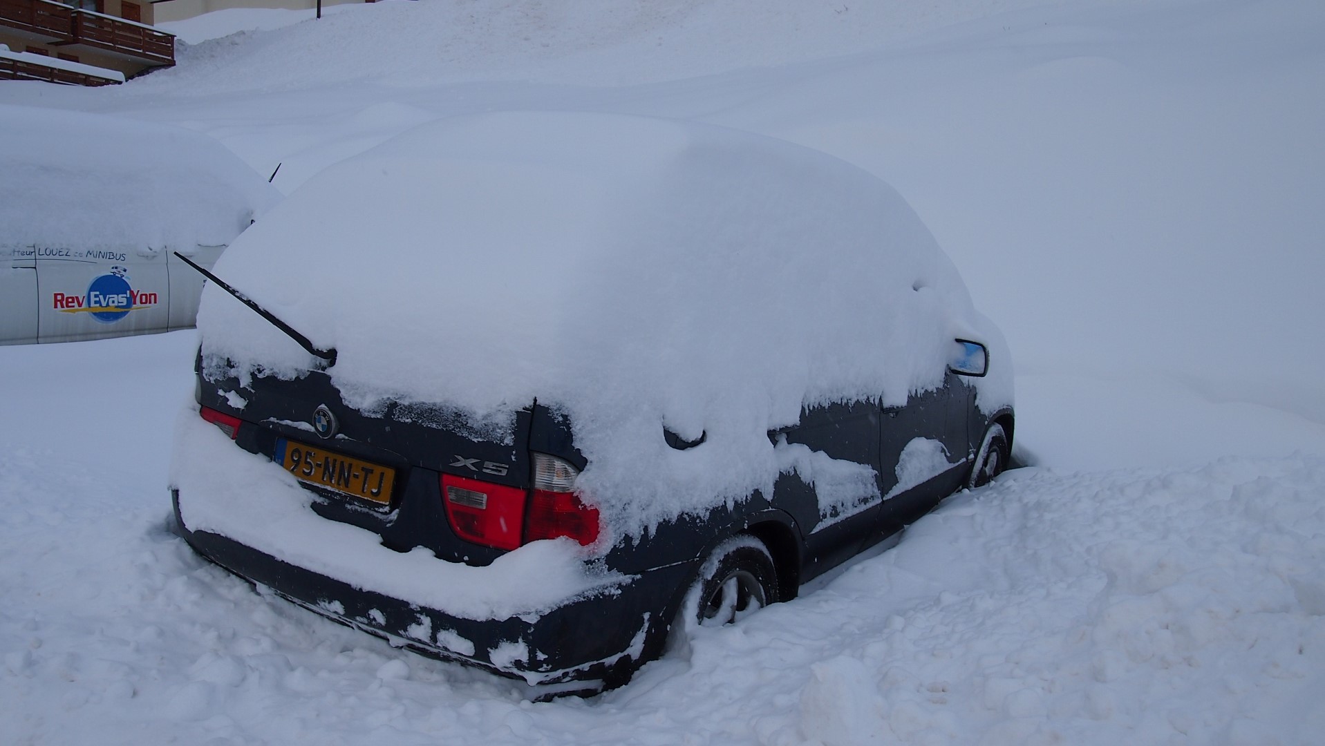

Bij mijn E53 had ik dus genoemd starteuvel nadat hij op wintersport een week buiten had gestaan bij temperaturen van maximaal -10 graden. Eerst onderstaand pak sneeuw eraf halen, maar in starten had hij geen zin, Mogelijk optreden van dat probleem was me bekend dus was goed voorbereid met bus startpilot bij me --> luchtinlaat eraf, startpilot insprayen door mdv en ik binnenin starten. Man man man wat een geluid maakte hij bij het starten :D. Het leek meer een prehistorische tractor of een leopard-tank die ontwaakt werd :D om over de walmen die eruit kwamen nog maar niet te spreken. Voor mijn gevoel startte hij op 3,5 cylinder, maar na paar minuutjes liep hij weer als een zonnetje :thumbup:
