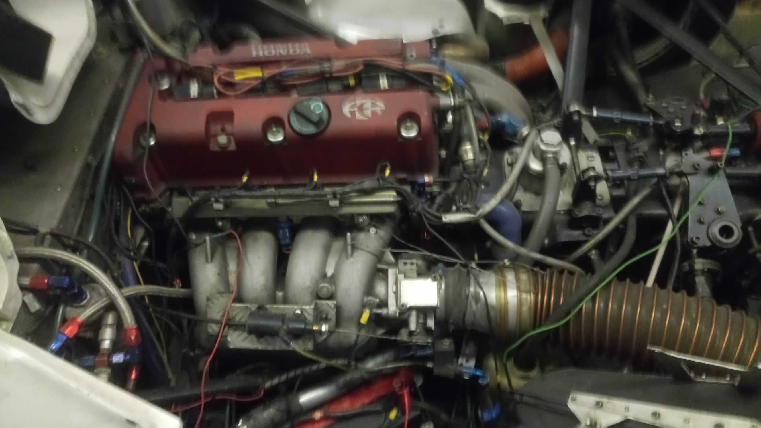

De Ligier JS49 krijgt een nieuwe draadboom
Ruim 2 jaren geleden reed een BMW midscheeps de Ligier & mij bijna naar de eeuwige trackdayvelden.
Nadat ik de Ligier die winter had op gekalefaterd, kwam een hardnekkig probleem te voorschijn, het uit zichzelf op & terugschakelen van de bak.
De bak wordt bediend door flippers, schakelcomputer & luchtcilinder.
De schakelcomputer is gecontroleerd geworden + een nieuwe eprom erin, dezelfde problemen.
De kennis die voor mij het serieuze onderhoud deed, zou de draadboom gaan vernieuwen, na andere half jaar de auto maar weggehaald, want er was wel van alles eruit gesloopt, maar verder niets.
Op een blauwe maandag wilden 2 automonteurs het graag doen, maar die zagen het op laatst ook niet zitten.
Een bekend raceteam, waar ik de eigenaar goed van ken, wilde het ook graag doen, de auto daar gebracht in de eerste weken van de corona.
Hij ging gelijk die week aan de slag, maar halverwege de week konden er weer races gereden worden, bijna elk weekeinde 3 teams door Europa.
Ik ging elke week kijken, zoals ik ook bij de anderen deed, maar nu was ik er echt klaar mee, na mijn gedacht er nog eens goed over te laten gaan, ben ik naar Erik Albertsma gegaan, die zei dat hij dat niet meer deed, maar dat ik wel naar Johan de Grootel - Carrot - moest gaan.
Een afspraak met Johan gemaakt, heb een offerte gekregen, deze week de auto bij hem gebracht.
Johan heeft bij kronenburg - KMS - gewerkt, is nu voor zichzelf begonnen.
Ik voeg een paar foto's toe met o.a. met mijn kleine monteur.
