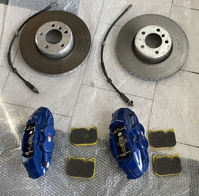

Ik heb een setje nieuwe remklauwen met schijven gekocht voor de 130i.
Zijn de blauwe Brembo’s die op meerdere BMW’s zijn gemonteerd.
Ik heb er een nieuw setje Pagid Geel bij, maar dat lijkt me wat heftig voor mijn gebruik.
Ik ben opzoek naar de juiste EBC yellow blokken bij deze klauwen voor de juiste prijs.
Heeft iemand een goed adresje en/of de juiste onderdeelnummers? Ik kom bij verschillende blokken uit.

Is dit achter of voor? Ik neem aan voor.. Bmw heeft ook nog de normale of m-sport remset.. die blokken zijn ook anders. maar via de ebc website kom ik uit op:
https://www.ebcbrakeshop.co.uk/ebc-yell ... 475103.htm
Deze klauwen
https://www.turnermotorsport.com/p-6191 ... -bmw-part/
De eerdere pagids’s
https://www.turnermotorsport.com/p-5535 ... ina-front/

Crookie schreef: 11 okt 2020, 23:46 Is dit achter of voor? Ik neem aan voor.. Bmw heeft ook nog de normale of m-sport remset.. die blokken zijn ook anders. maar via de ebc website kom ik uit op:
Deze klauwen
De eerdere pagids’s
Thanks Crookie en Ruben,
Door de lage pond en -nog- geen invoerrechten maar besteld uit Engeland voor een kleine 200 incl. verzending.
Berichten: 4639
Re: Remblokken
Bericht door Crookie » 12 okt 2020, 13:31
Ik hoop dat je de goede hebt. Als je die oude pagid opmeet weet je het zeker aan se hand van de specs van ebc.
En ebc plaatst deze product foto’s...
Terwijl deze er wel in passen.... die met de oortjes niet....
Beetje verwarrend soms :gek:

Onderdeelnummer EBC klopt weer met de onderdeelnummers op winparts en die passen op een M140i. Mijn klauwen komen van een M140i uit 2019 af. Dus moet wel lukken, tekening ziet er ook identiek uit aan mijn pagids.
Thanks!
Berichten: 4639
Re: Remblokken
Bericht door Crookie » 12 okt 2020, 13:55
Top. Ik had ze nog even bekeken bij de ekris/real oem site. Daar staan de 4 pots en 6 pots als upgrade namenlijk.
