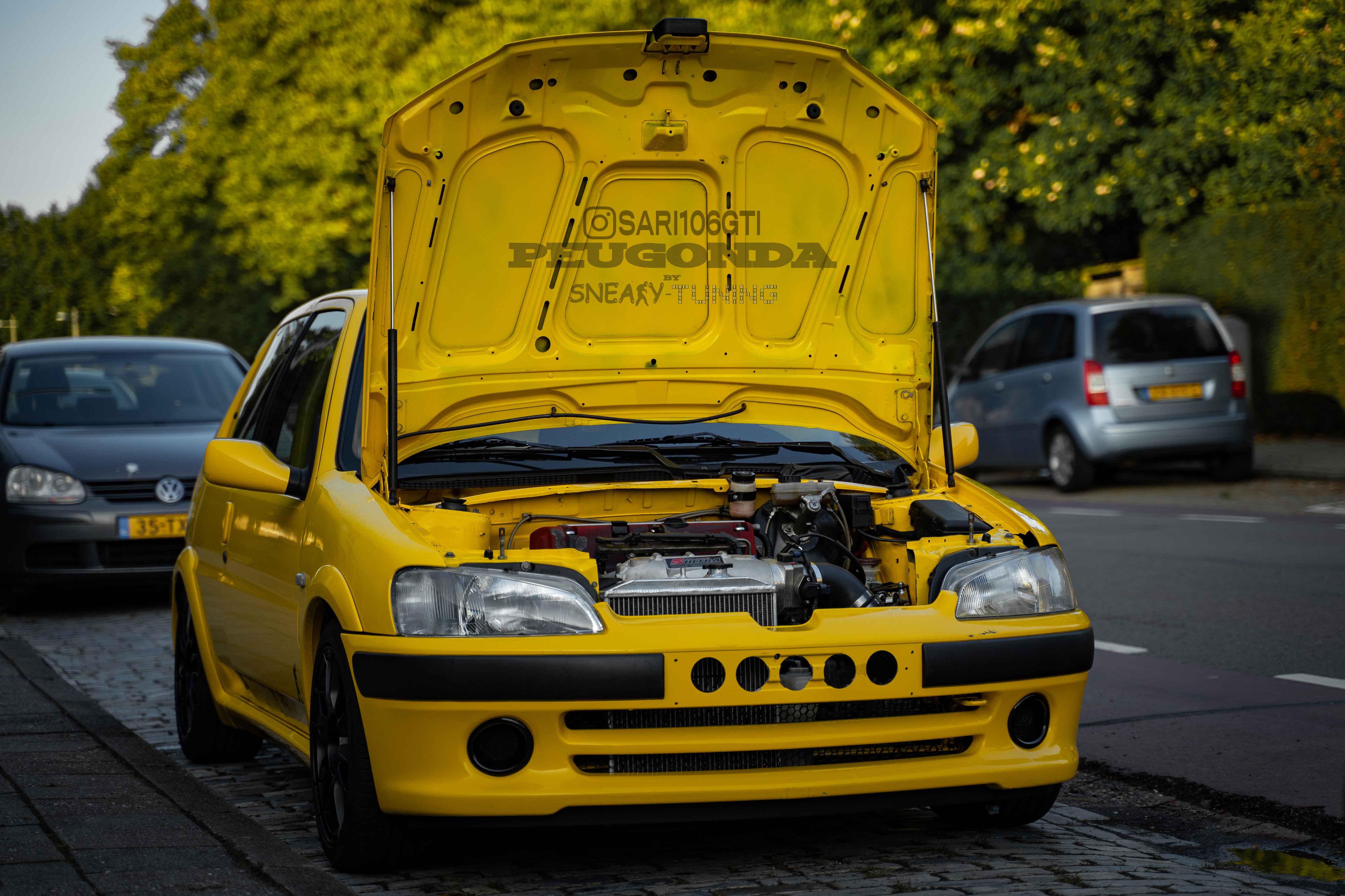

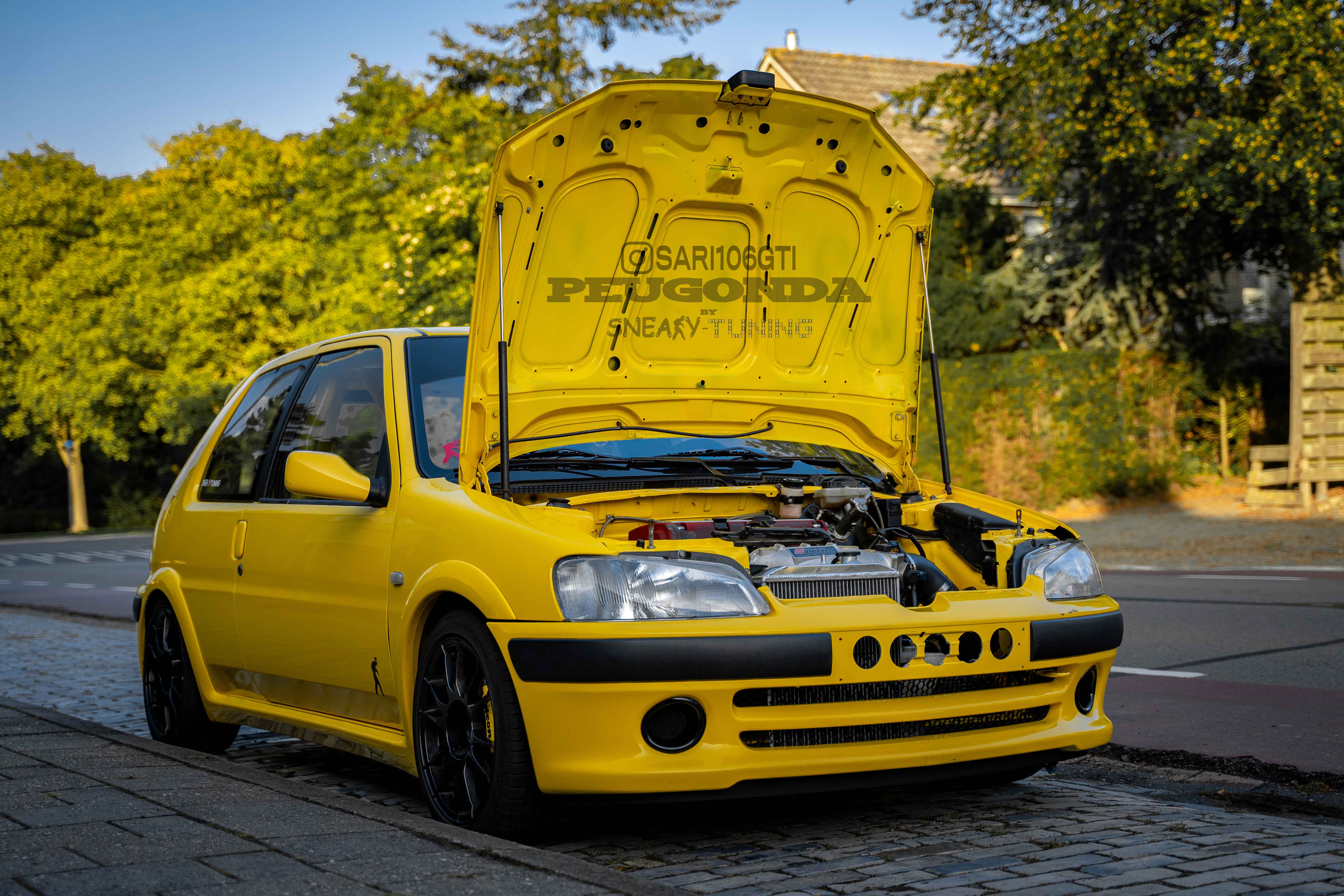

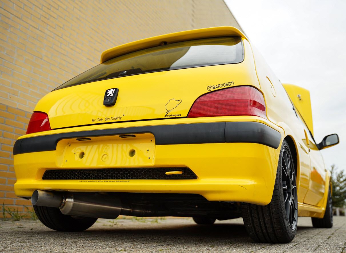

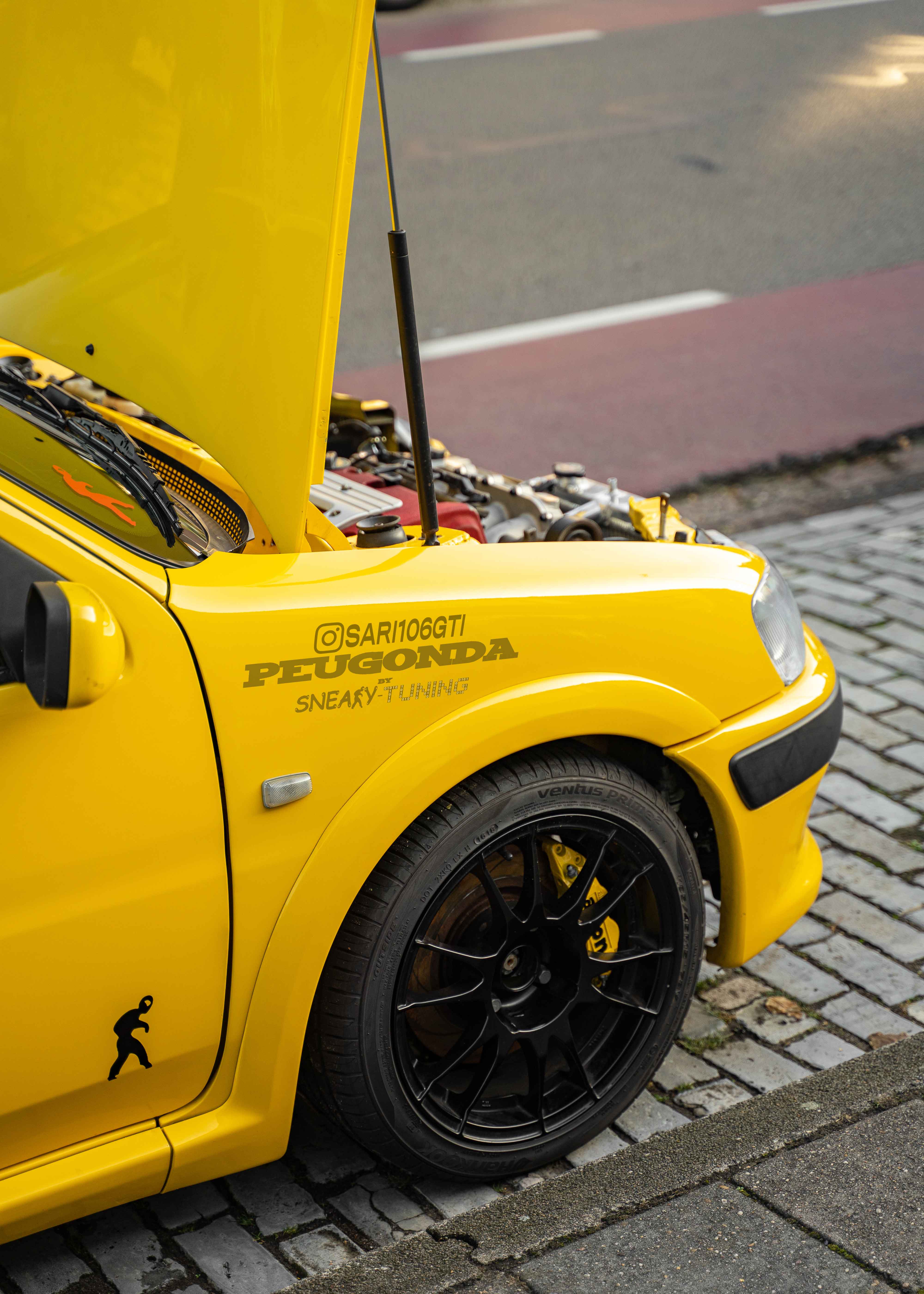

Dit is Sarı, mijn 106 GTi met Honda K20 Type R motorblok. De auto zit bomvol met upgrades en specificaties. Een greepje:
- Sparco ingelaste kooi
- Sparco Rev2 stoel + stoelframe
- Sparco Formula 6punts gordel
- Sparco R333 stuurwiel
- Group A spec achteras (dikkere torsies + andere naven voor 2pots remklauwen)
- Geflockte dashboard
- Alcon 4 pots remmerij voor met grotere HRC
- Peugeot Sport dempers voor + Eibach veren
- Bilstein Group A achterdempers
- OZ Ultraleggera 15x7
- nog heel veel meer maar.. pff.. moet gezien worden haha!

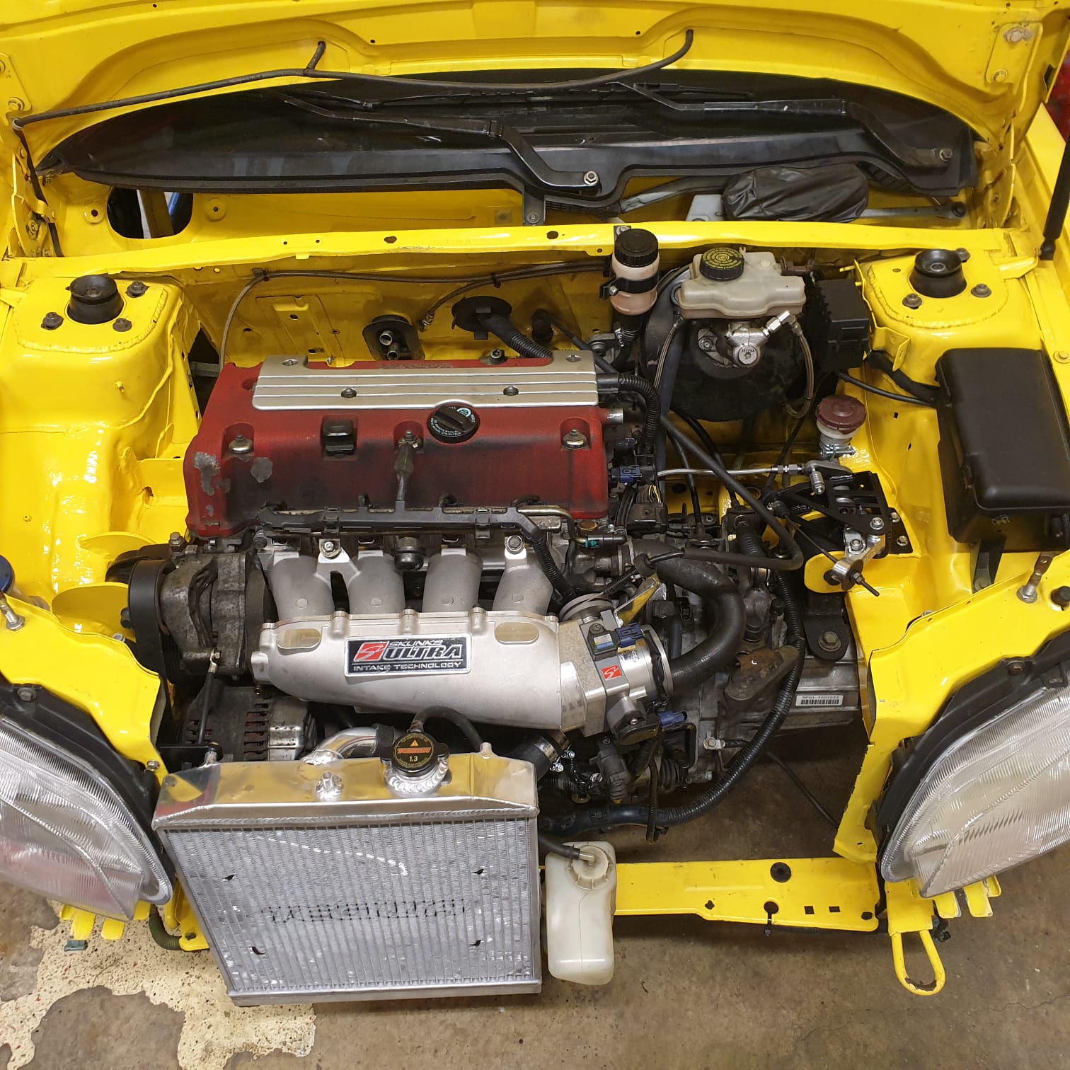

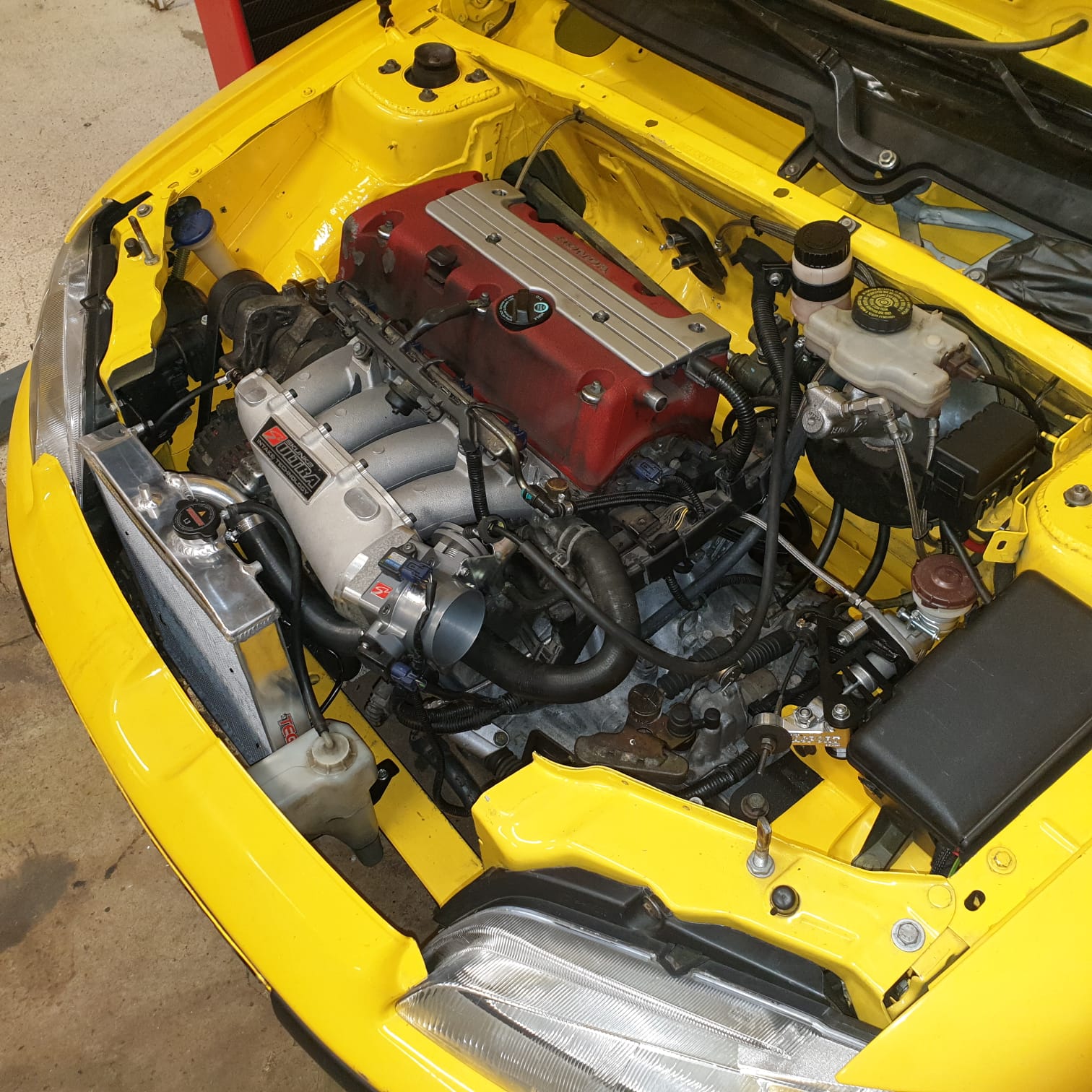

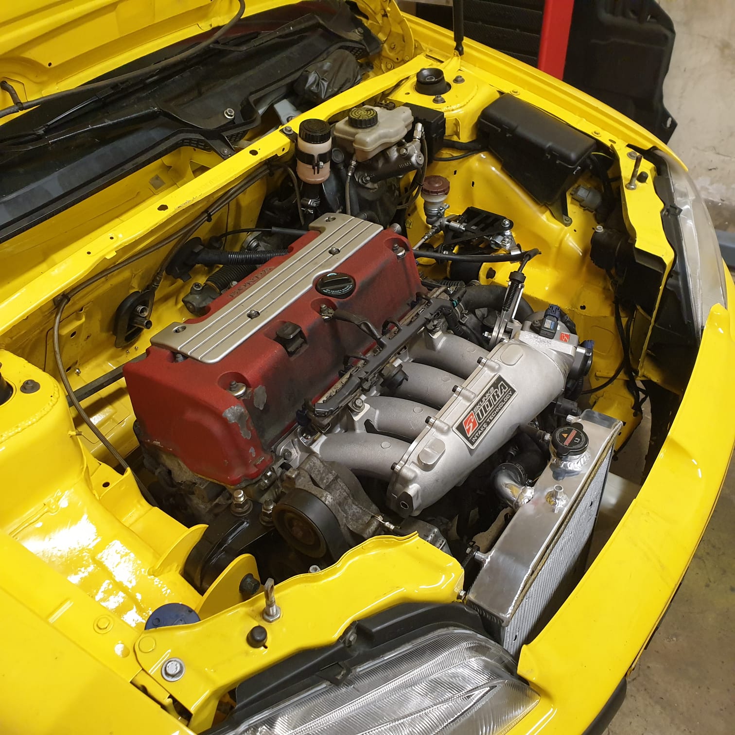

Inmiddels ben ik dus bezig met de K20 swap. Hij is bijna klaar, de harnass en uitlaat moeten nog gemaakt worden. De 4254352e planning is dat ie eind deze maand rijdt. De build is gedaan door Reandly aka Sneaky Tuning.
Upgrades aan de motor:
- Stock K20A2, 150.xxx gelopen met papieren en chassisnummer etc (voor de herkeuring).
- Skunk2 Ultra inlaat
- Skunk2 74mm gasklep
- Custom 3" uitlaat
- MFactory LSD
- Gereviseerde bak (synchro's etc)
- Langere FD (want 15'' velgen ipv oem 17'' op een Type R)
- Hydro koppeling
- Custom one piece aandrijfassen door aangepastebak.nl
- Innovative motorsteunen
- Walbro upgrade benzine pomp
- AEM brandstofdrukregelaar

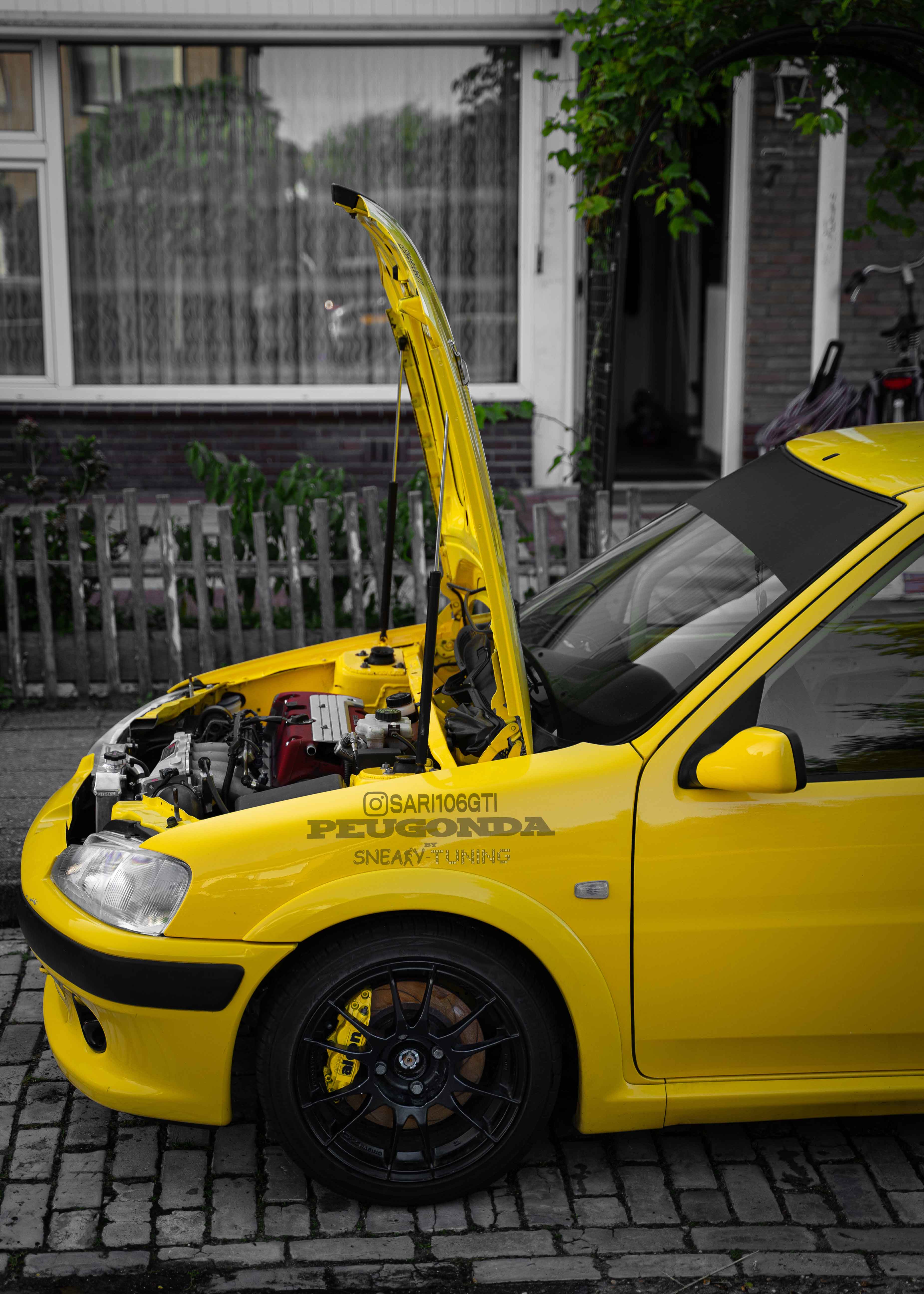

Supergave swap. Geweldige motoren die K20/24's. Lijkt mij persoonlijk wel eens gaaf om een DTM/Super Touring replica te maken met zo'n blok. Vooral als die onder handen genomen is door 4PistonRacing. :D

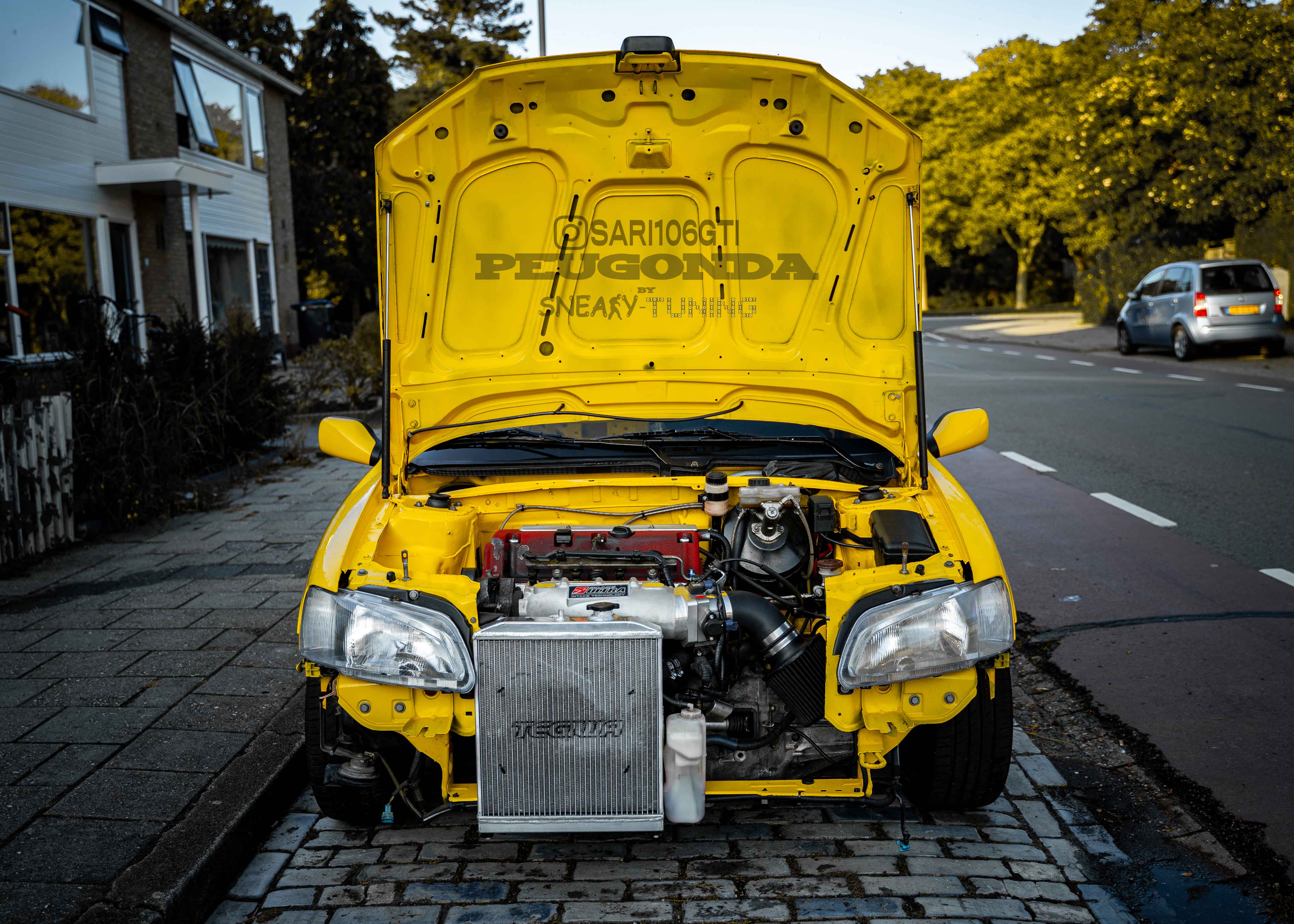

Heb je ook foto's van onder de kap? Ik meen dat de blokken vrij hoog zijn, of valt dat mee?

Het zijn idd hele goede motoren, ze hebben zichzelf al keer op keer bewezen qua performance.
Foto's van onder de kap heb ik, op mijn instagram. Ik plak hier heel even een illegale link:
https://www.instagram.com/sari106gti
Mijn foto's zijn te groot voor t forum. Ik moet in t weekend even tijd vrij maken om vele in te krimpen.. dat vergt tijd :(.
Sari106GTi
Berichten: 34
Lid geworden op: 26 aug 2020, 12:15
Auto: Peugeot 106 GTi K20 Type-R
Re: Peugonda 106 GTi K20
Bericht door Sari106GTi » 03 sep 2020, 15:02
Sari106GTi schreef: 03 sep 2020, 15:01 Het zijn idd hele goede motoren, ze hebben zichzelf al keer op keer bewezen qua performance.
De motor hangt zelfs iets lager dan origineel. Dit, omdat het zo goed past. Anders zou de draagbalk van binnen compleet moeten verdwijnen. Dat wou ik niet.

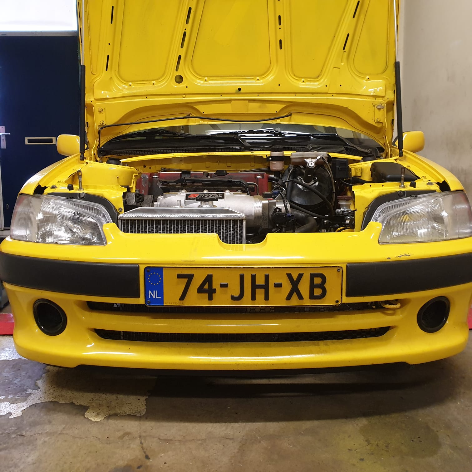

Gister de auto opgehaald, maandag gaan we naar de uitlaat boer om het spruitstuk en uitlaat te maken. Dit zal eind volgende week wel klaar zijn. Dan zijn er nog een paar kleine aanpassingen nodig om de snelheid -en KVS meter te laten werken. Daarna zijn we klaar om op de dyno te gaan bij DP Engineering. Owja, de luchtfilter is een testfilter! De uiteindelijke komt nog verder naar 'binnen' zodat'ie echt IN de rijwind komt te hangen.
Daarna volgt de herkeuring bij het RDW en een Taxatie uiteraard.

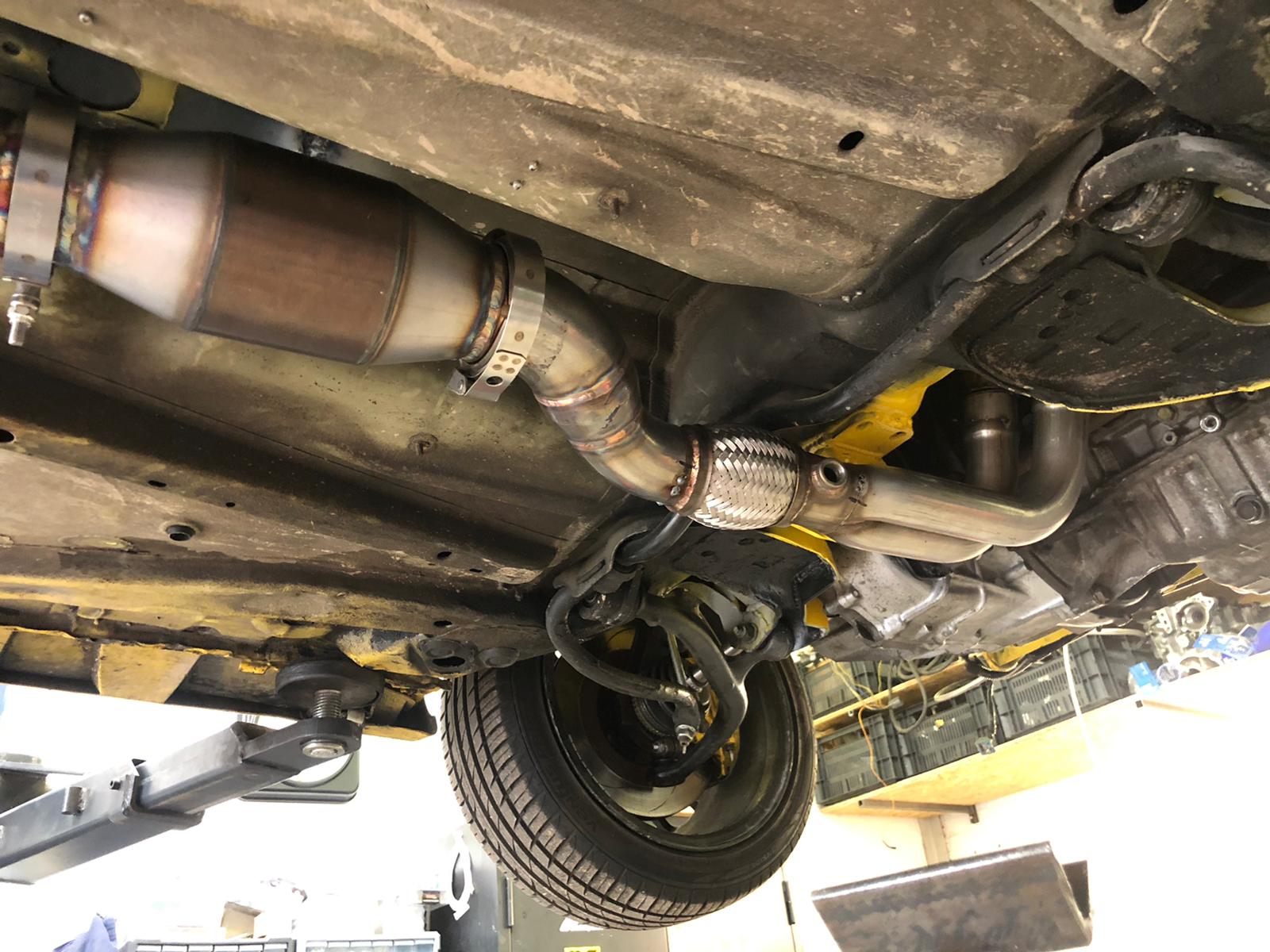

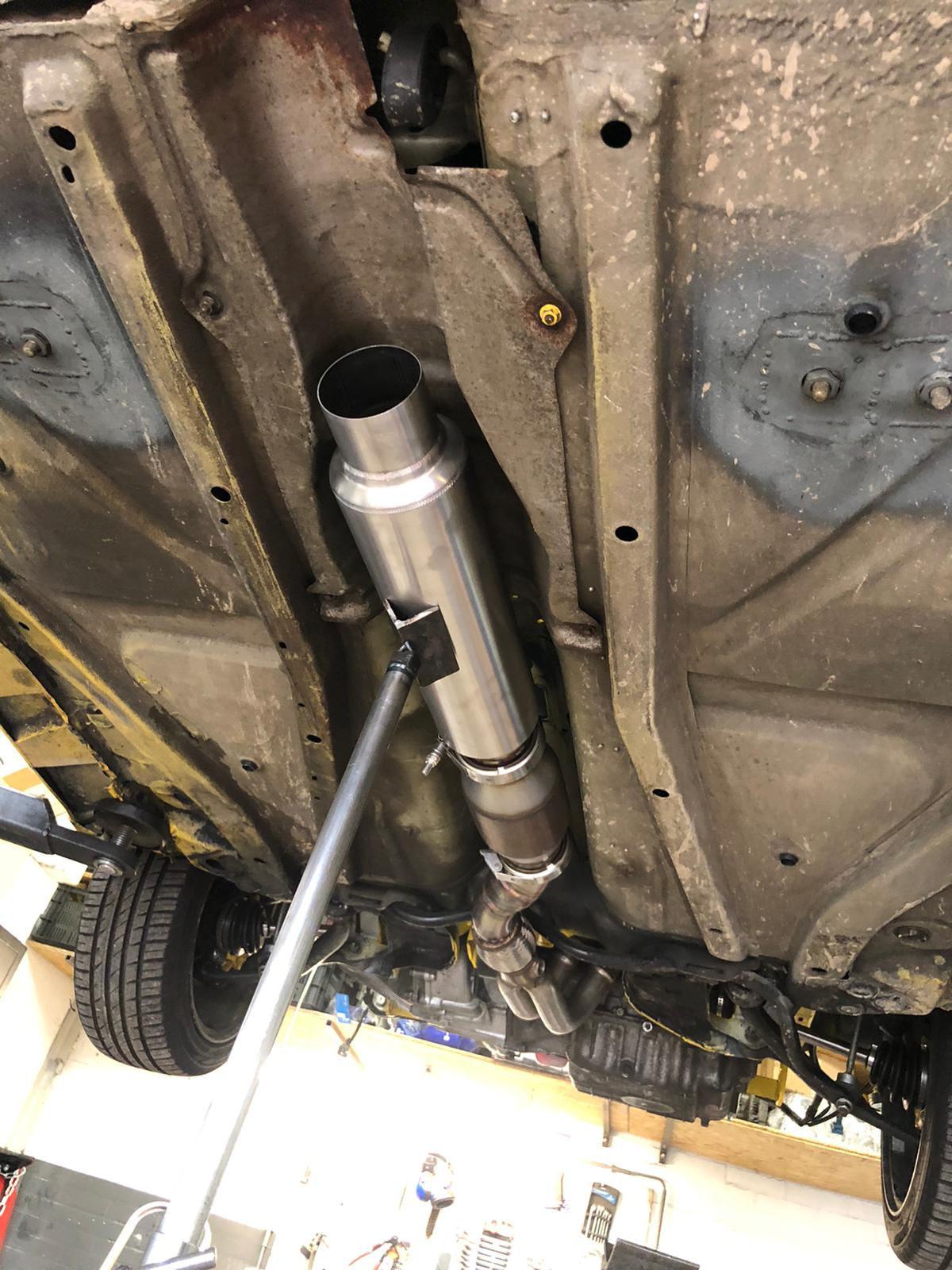

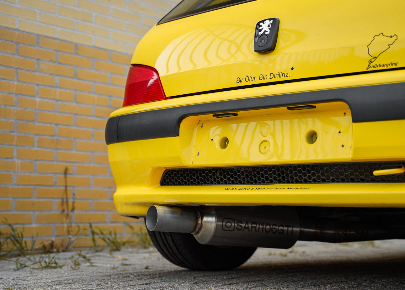

De uitlaat is ook klaar en afgevinkt. Deze is aan elkaar gebakken door JT Welding N Tuning in Maassluis.
Voor de ''APK'' en RDW herkeuring een 200cells sportkat én katvv laten maken. uiteraard zal ik met katvv blijven rijden.

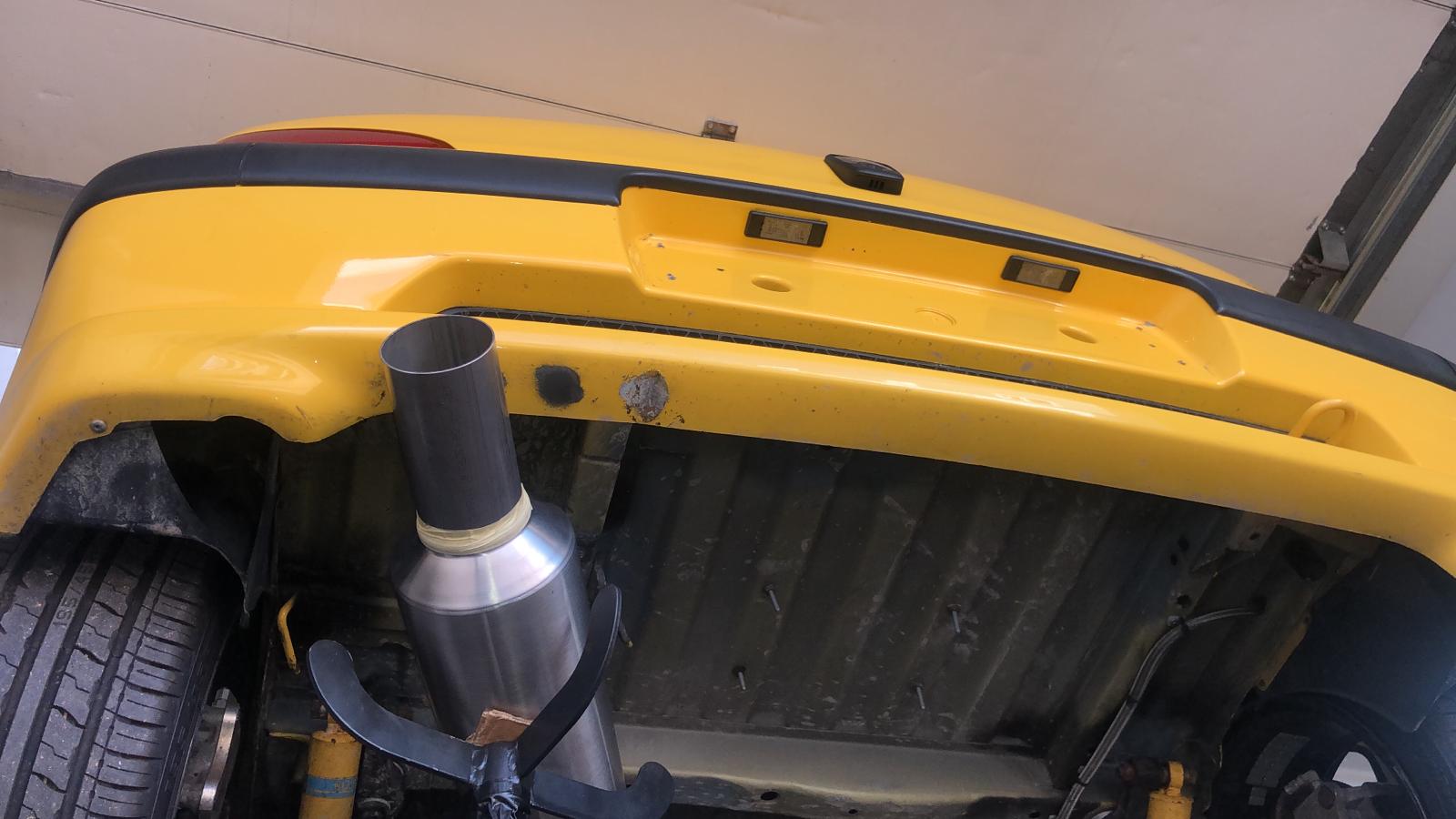

Om het tokkie niveau qua geluid zo laag mogelijk te houden heb ik idd gekozen voor de grootste middendemper die paste. Het is niet zomaar uit de vinger gezogen keus om 3" te plaatsen. Een K serie houdt van 3", dat doet ze echt goed. Scheelt zo 10 tot 15pk!
Ik moet eerlijk bekennen.. de grootte van de einddemper zit echt tegen de max vab mijn marge aan. Groter moest het niet zijn, hier kan ik denk ik wel mee leven. 3 oktober DYNO DAY @DP Engineering. Heel veel zin in!
