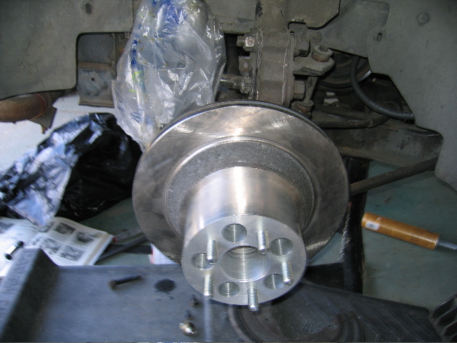

Mocht iemand hier daar verstand van hebben, ik hoor het graag. Schijnt niet al te best te zijn voor het onderstel en de lagers. Ik zit zelf te denken aan 12 mm voor en 10 mm achter.
Als je info wilt; pm me maar even! Als ik jou was zou ik gelijk de wielbouten vervangen voor studs, dan heb je geen gedonder met spacers die voor onbalans zorgen. Daarnaast maakt een spacer an sich niets uit voor je lagers; is hetzelfde als wanneer je rijdt met wielen met een lagere offset bijvoorbeeld. Ik heb 10 & 20mm op de M3 zitten!

10 - 20mm zal je inderdaad op je lagers in praktijk niet snel wat van merken, tenzij je een beetje Leepu-style gaat :lollerdelol: :mrgreen:

Dit soort spacers moet je sowieso ontwijken want hier krijg je dikwijls trillingen van. Bolt-on = no go

Dat maakt niet uit als er maar een centreer ring op zit.
Als je heel fors rijd dan gaat het wel uitmaken voor je wiellagers (bij een M3 CSL bijvoorbeeld waar fors mee gereden word op semislicks zijn de wiellagers voor vaak aan de beurt) maar met Bram zijn gebruik zal het niet veel uitmaken.
Je krijgt wel een andere stuur reactie en bumpsteer door hobbels etc. Vanuit dat oogpunt dus liever niet.

Bij bolt-on tot 12mm heb je vaak dat de schroeven waarmee je de spoorverbreders vastmaakt, dikker zijn dan je spoorverbreder en dan steken ze nog uit en krijg je je velg niet 100% "aangezet"
voorbeeld;
