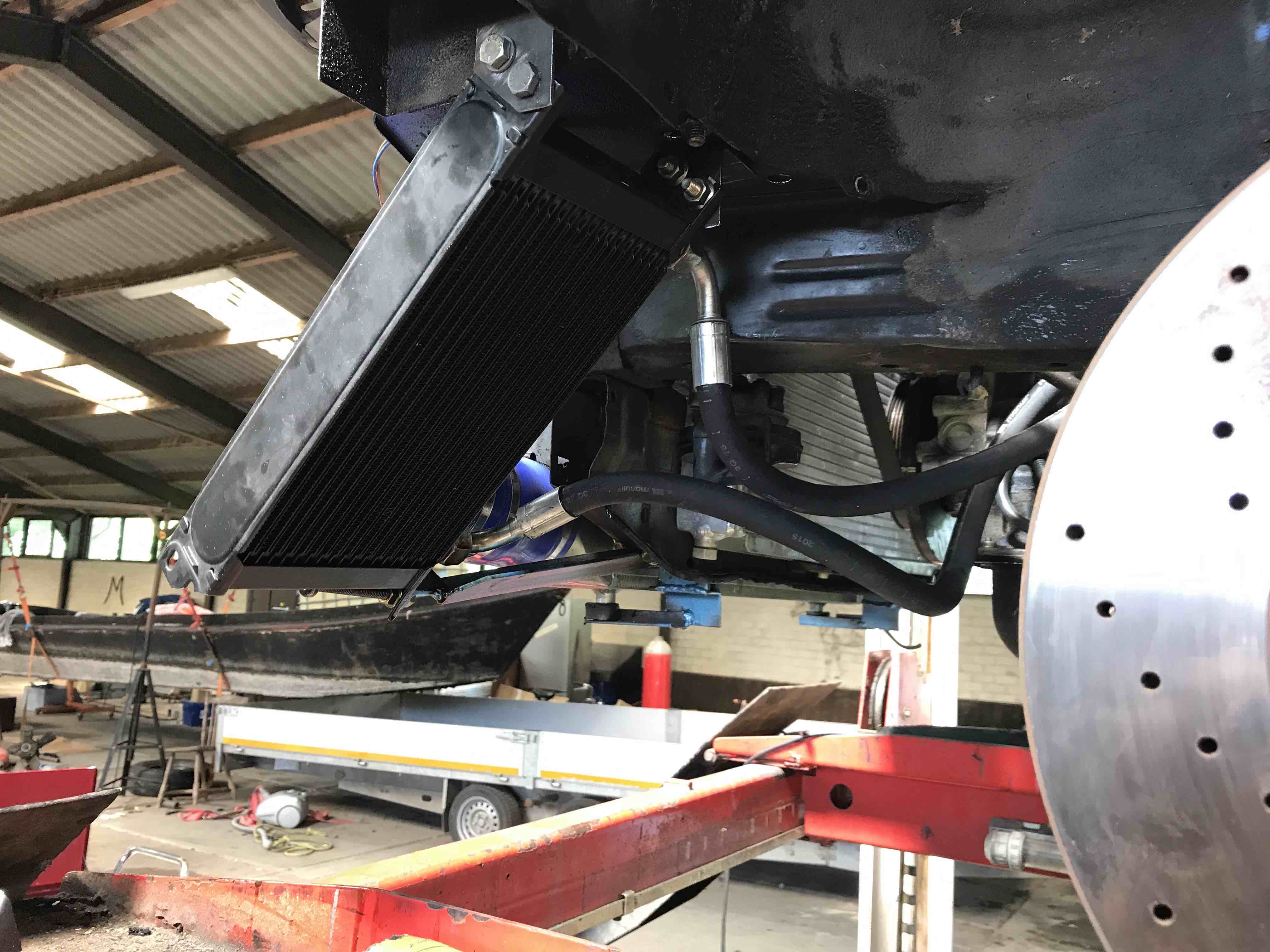

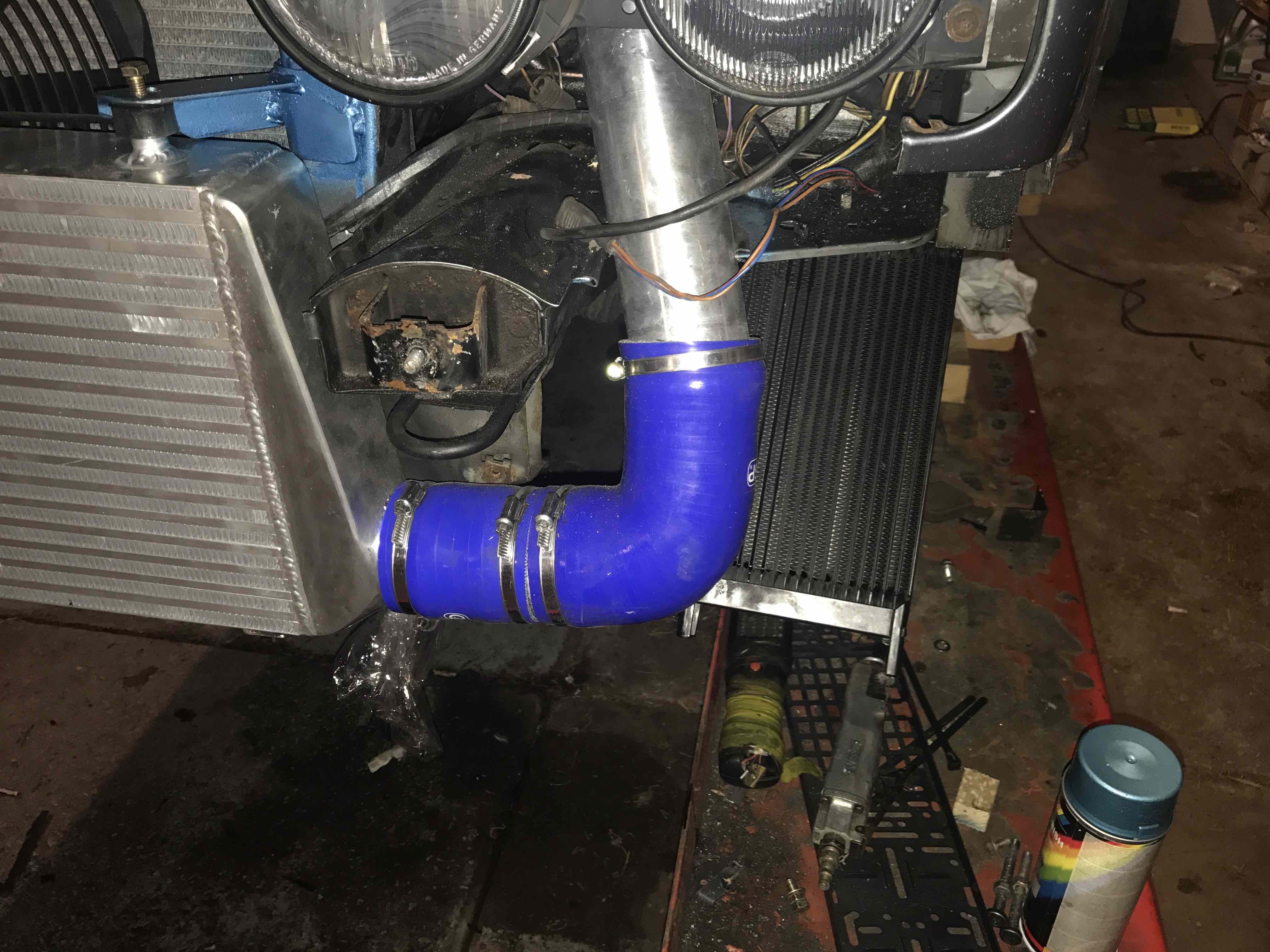

Ik heb in mijn E30 een 2JZ met wat hogere turbodruk dan standaard en kreeg het met de standaard oliekoeler ook niet opgelost. Ik heb een E36 M3 stijl voorbumper gemonteerd zodat ik wat meer ruimte voor m'n intercooler heb. Daarin zitten ook grotere gaten bij de mistlampen die ik beiden niet heb gemonteerd. Ik heb aan de passagierskant een ram airbox gemaakt en aan de bestuurderskant heb ik mijn oliekoeler geplaatst.
De ducting die je laat zien zou ik wel gebruiken voor de aanvoer naar de koeler maar ik zou 'm niet gebruiken voor de afvoer. Je hebt de meeste koeling nodig als je hard gaat en dan lijkt me wat je gevonden hebt als aanvoer ruim voldoende en iets passen maken kost bakken met tijd.
Ik heb er geen foto's van maar ik heb met polyesther mijn binnenscherm (best netjes) weten na te maken en heb daar louvres in gemaakt die meelopen in de de draairichting van m'n voorwiel. Hierdoor slaat de band geen troep naar binnen en wie weet zorgt de rotatie van het wiel dat er op die manier juist extra lucht uit getrokken worden.
Ik heb niet zo'n fancy ducting als jij gevonden maar heb met een paar stukken alu plaat ongeveer iets dat er op lijkt kunnen bereiken. Ben wel benieuwd waar deze te koop is.
Deze koeler hing eerst boven m'n intercooler en op deze plek scheelt het al heel erg veel.
OC 2.jpg (457.12 KiB) 4601 keer bekeken
OC 1.jpg (530.48 KiB) 4601 keer bekeken
