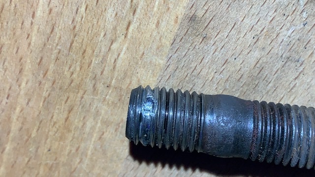

Godver, vandaag “even” linksachter wielnaaf + wiellager vervangen van de M5. Even....
Ik wilde de tapeinden vervangen voor nieuwe iets langere. Bij het verwijderen van het laatste tapeind brak er een stuk schroefdraad vanaf....dus ook het hele schroefdraad in de naaf naar zn mallemoere.
Gebruikte naaf op de kop getikt, nieuw wiellager en vanmorgen bij mn neef op de zaak even erin zetten samen (want juiste gereedschap enzo). Nou, lager kwam er dus exht niet uit. Alles geprobeerd. Roodgloeiend gestookt, met een 2 meter lange staaf gepoogd met de lagertrekker, etc m. Gevolg was een kromme lagertrekker (tapeind in 20mm dik!!) en ging niet meer vast en los... dus de slijpschijf er maar in, want konden geen kant op. Bij zn vader op de zaak een nieuwe set wiellagertrekkers gehaald en met veel pijn en moeite lukte het toen wel. He he....
Nog wat gekloot om de naaf er weer in te krijgen, maar ook dat was na 20 min gedaan.
Helaas de ABS sensor beschadigd met het gekloot, dus die nog op de kop tikken maandag. Dinsdag rijden op Assen.... kan natuurlijk zonder ABS, maar toch.
Toen zagen we nog een brandstoflek (slang van het brandstoffilter), dus nog even snel vervangen.
“Even” lagertje vervangen (planning een uurtje) werd dus 5 uur en kapot gereedschap
Maarrrrrr, mn wiel kan weer vast met 5 wielbouten

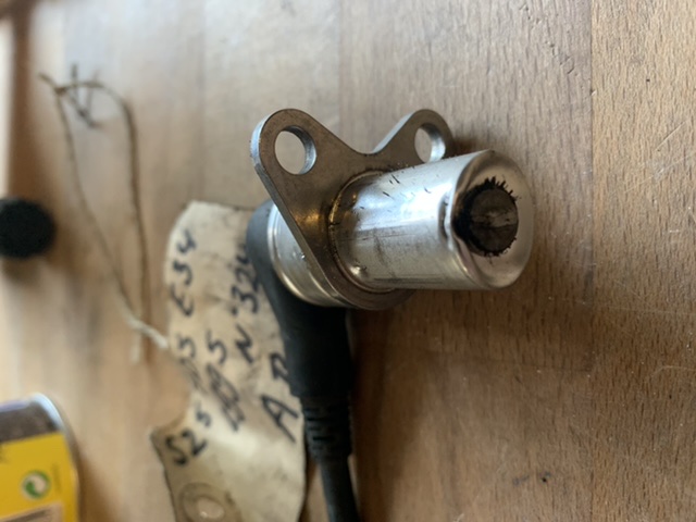

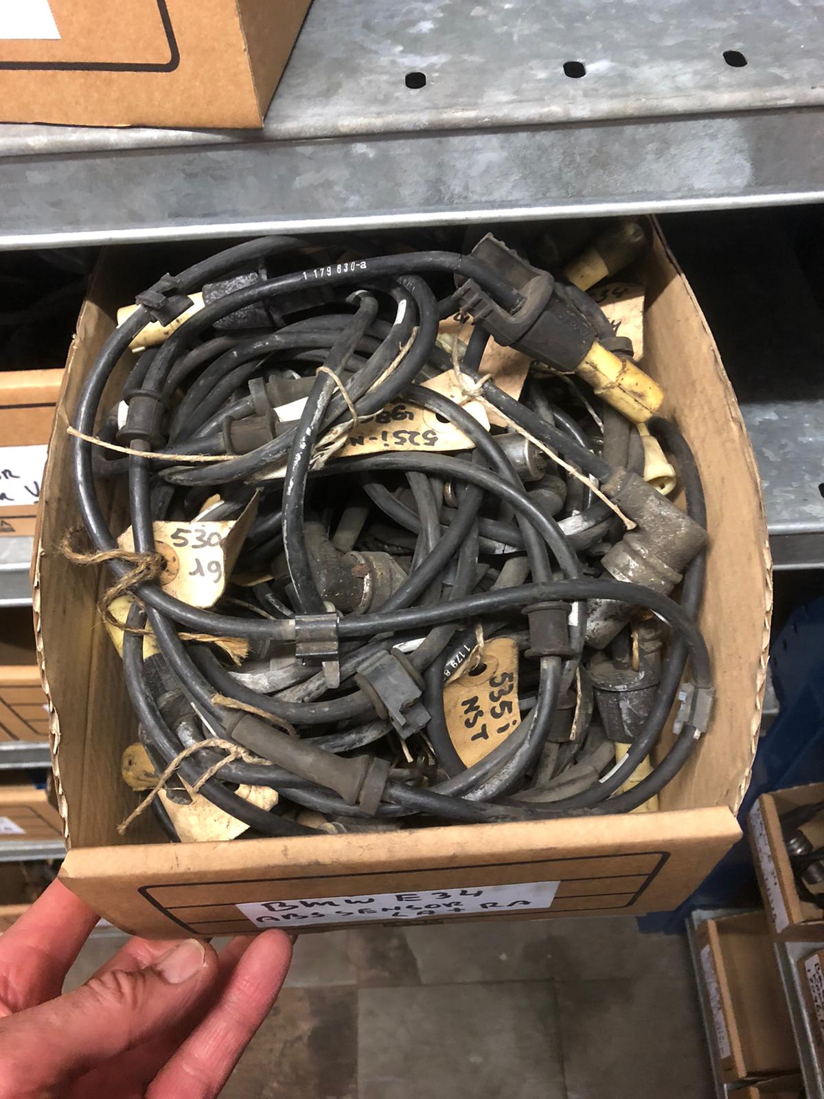

Ik eigenlijk nog nooit issues mee gehad Hugo! Maar deze was echt &€£^%}^{^£$!
ABS sensor was inderdaad wat gedeukt. Gelukkig in de aangetrouwde kant nog een oom met een BMW sloop in de buurt, die had er nog wel een “paar” liggen. Net even vervangen en voilla, opgelost.
