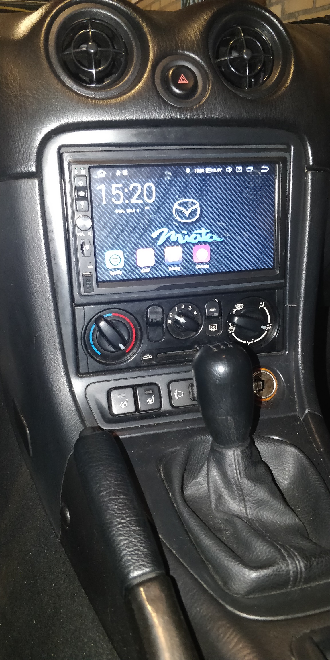

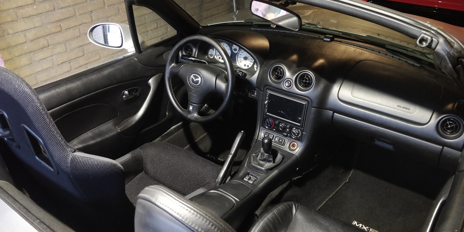

Dit weekend was ik vrij dus lekker met de Mazda bezig geweest,

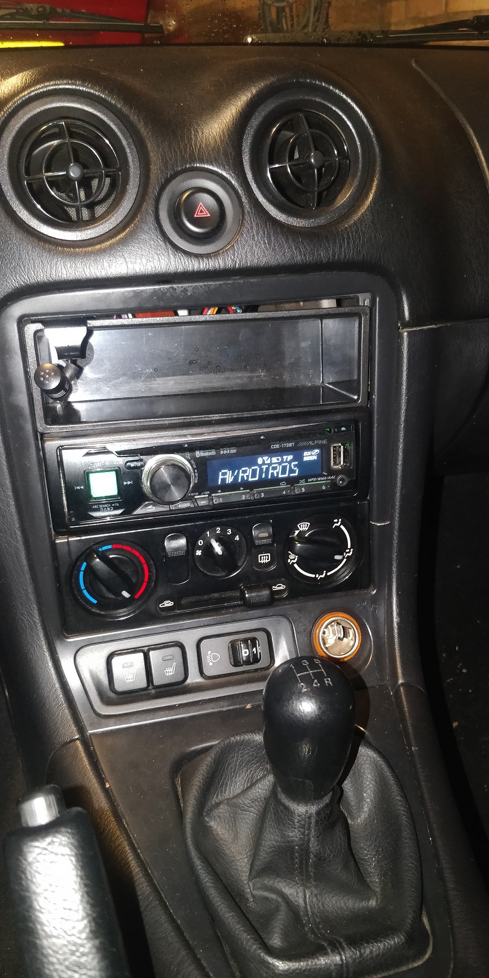

Allereerst een 2-din Android radio erin gezet die ik nog had liggen.
Van : Naar : (Lastig een goede foto van te maken srry) Erg fijn want nu heb ik gelijk navigatie, dat komt goed van pas aangezien ik over 1,5 maand naar Oostenrijk rij met de Mazda.
Om de navigatie gelijk maar eens te testen heb ik een bestemming ingevoerd waar we na 40 minuten waren, namelijk Biesheuvel !
Dit was mijn eerste keer daar dus gelijk mijn ogen uitgekeken naar al het leuke speelgoed.
Maar goed, daar was ik niet alleen voor gekomen ik wilde namelijk wat stoelen passen, meerdere stoelen gepast uiteraard en uiteindelijk op de volgende stoel uitgekomen : Zit werkelijk als gegoten voor mij, dus ik heb gelijk 2 stoelen gereserveerd die ik waarschijnlijk volgend weekend ga ophalen.
Op zondag nog een leuke toer gemaakt met het dak open, met de verwarming hoog was het best lekker zelfs,

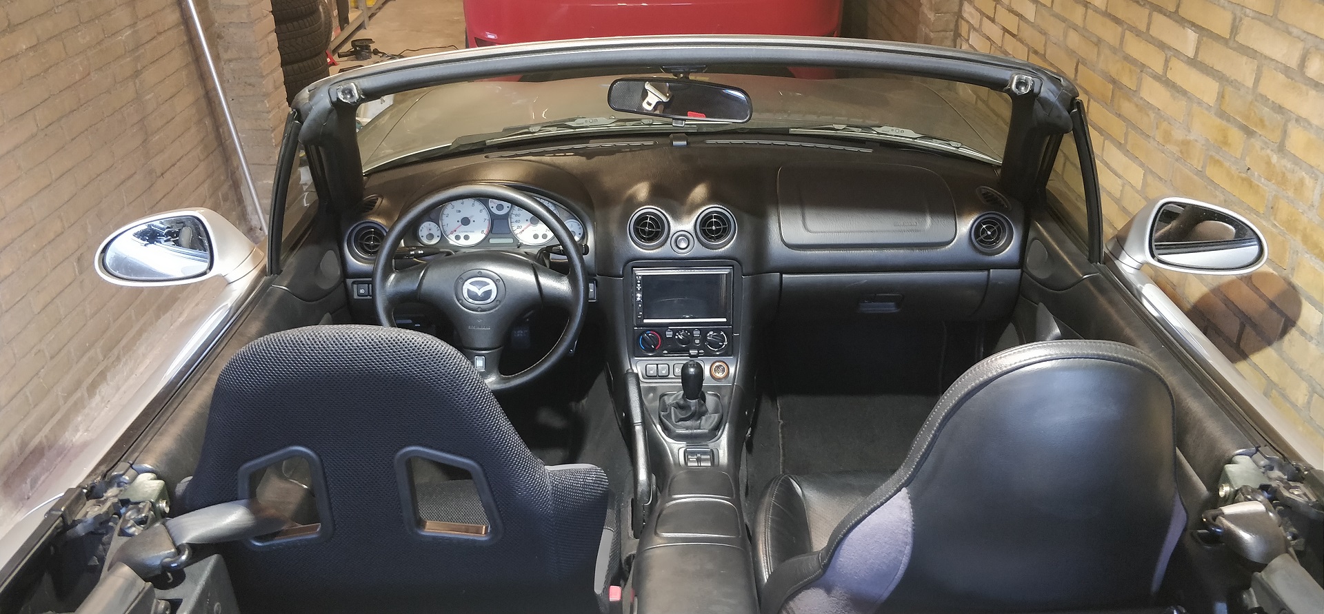

Mijn Fiesta 1.0 en MX5 NB - Nieuwe stoelen
Zo even een update over de Mazda !

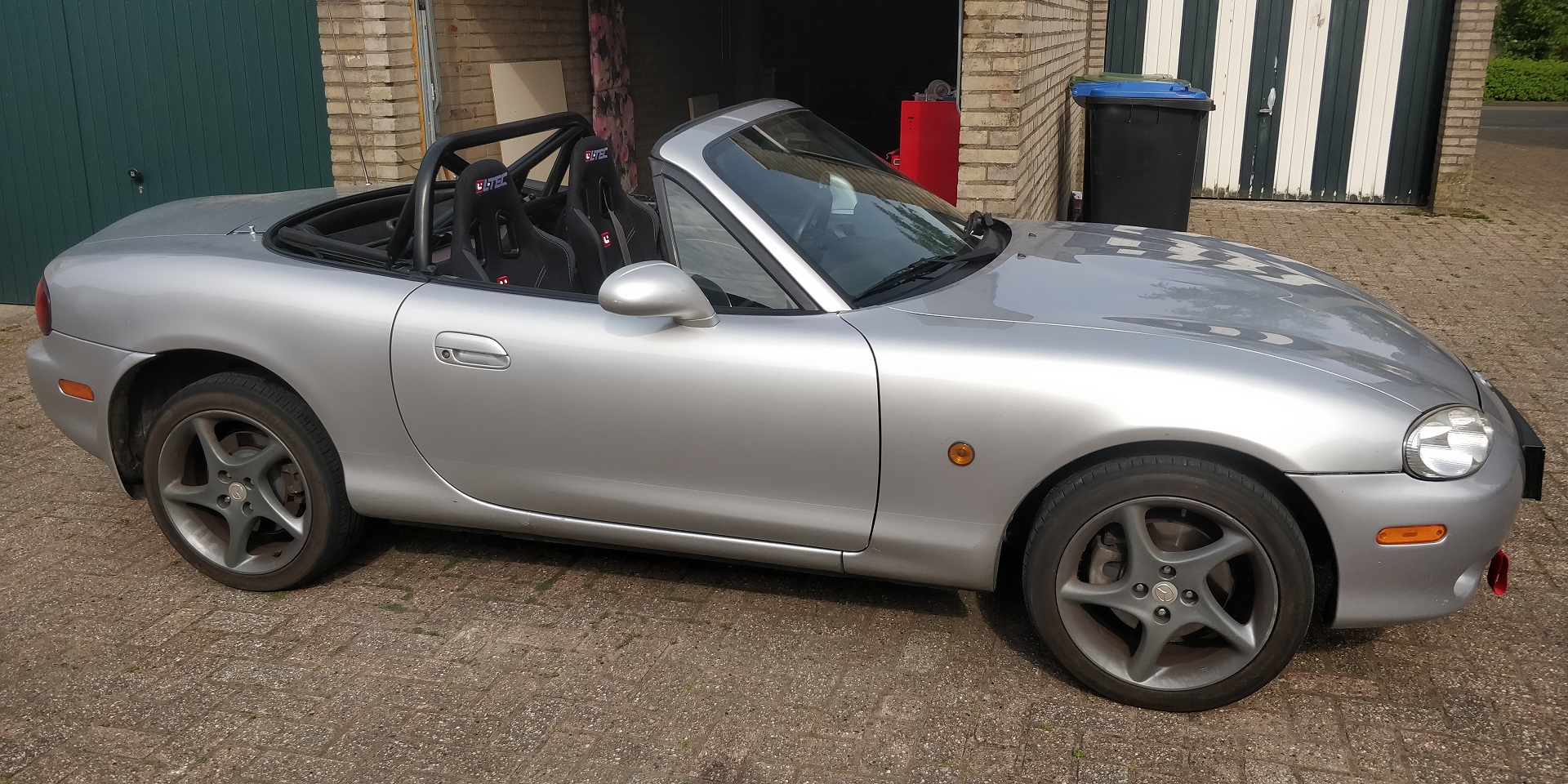

Zaterdag 07-03-20 naar Biesheuvel geweest om mijn bestelde LTEC stoelen op te halen (wat een super winkel btw !)
op de terugweg ook maar even langs cranenbroek geweest, mijn slijptol was recent overleden en ik had nog wat ander gereedschap nodig.
Voor dit ritje toch maar even mijn vader zijn Subaru Forester gepakt, past alles toch wat makkelijker in als een fiesta

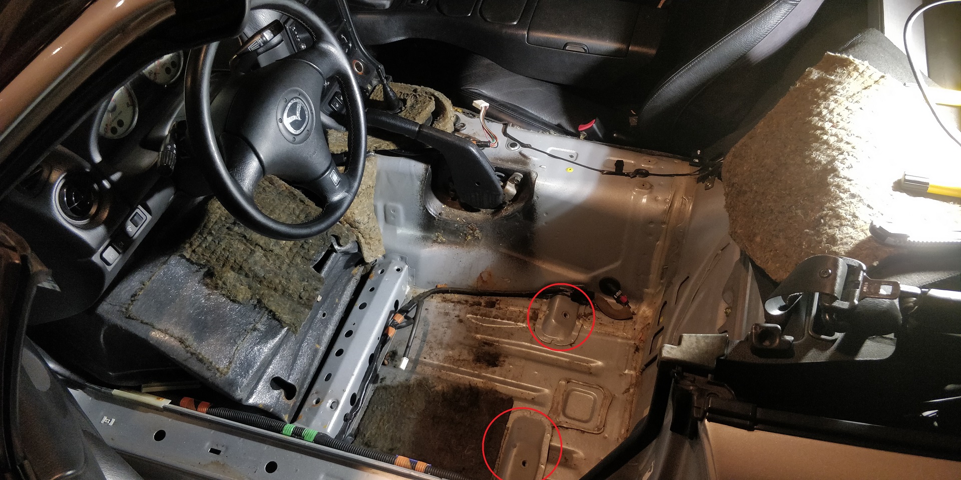

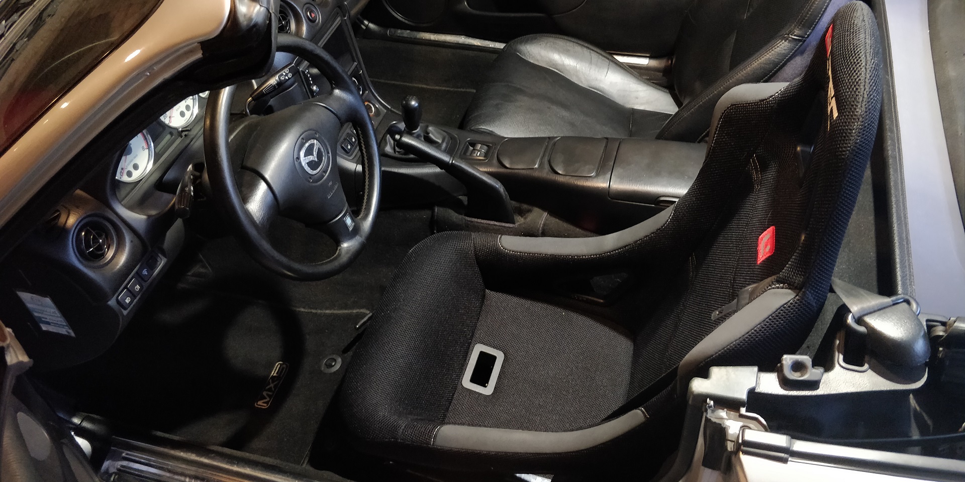

Maar goed eenmaal terug thuis alles uitgeladen en dus maar begonnen : Een goede 2 uur later had ik de stoel erin zitten, het was een beetje passen en meten aangezien ik de originele stoel sliders gebruikt had, maar hij zat erin. uiteraard een testrit gemaakt wat redelijk beviel maar ik was niet helemaal tevreden
De stoel stond naar mijn zin te rechtop, zelfs voor een kuipstoel was dit echt teveel. Ook was ik niet onder de indruk van de stoel hoogte, ik zat iets lager als standaard maar niet veel.
Dus alles maar weer eruit gehaald en het tapijt losgehaald : Rood omcirkeld zijn de 2 achterste bevestigings punten van de sliders, zoals te zien zijn deze best hoog +-4 cm namelijk.
Op internet vond ik een topic over iemand die deze punten weggehaald heeft en zo veel lager en beter zat.
Na een korte overweging maar een punt-las boortje gepakt en begonnen de lasjes te verwijderen, iets wat overigens niet zo makkelijk was aangezien er best wat strijkkit was gebruikt.
Maar goed uiteindelijk de bevestigings punten eruit gekregen waardoor de vloer nu helemaal vlak was, hierna was het eigenlijk best makkelijk, de lipjes van de sliders moesten iets omgezet worden en ik moest een gat boren door de vloer als nieuw anker punt.
Omdat de vloer dun is heb ik een stuk staal van 6 x 6 cm gebruikt als ''backing plate'' om te voorkomen dat de bouten door de vloer zouden trekken.
Hier heb ik helaas geen foto's van genomen, maar ik ga het zaakje nog 1 keer losmaken binnenkort en dan zal ik nog wat foto's schieten.
Het resultaat na een lange middag : De stoel zit nu precies hoe ik hem wil hebben, lekker laag en de hoek is perfect !
Om goed testen een lange rit gemaakt wat heerlijk beviel
, op de terug weg nog een paar vrienden laten rijden en allen waren ze erg te spreken over de stoel
De andere stoel zal ik binnenkort gaan installeren, had vandaag ook nog genoeg in huis te doen namelijk.
Dit was het wel zo, bedankt voor het lezen

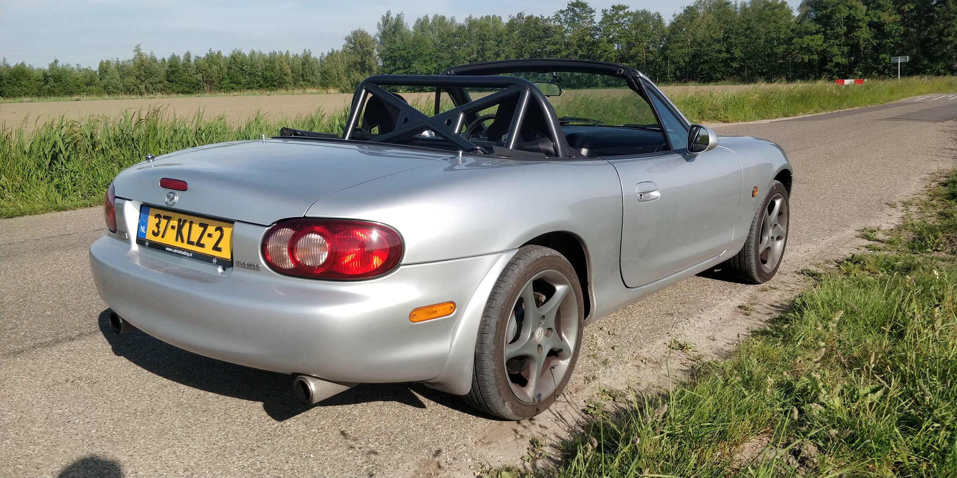

ZO ! even een update want het was alweer een tijdje geleden.
Allereerst het saaie nieuws, de fiesta heeft laatst de 75d km gepasseerd. Hoewel de 'liefde' na 5 jaar een beetje vergaan is, ben ik er nog wel erg tevreden mee en ik zie ik hem mij de komende 2 jaar nog wel houden.

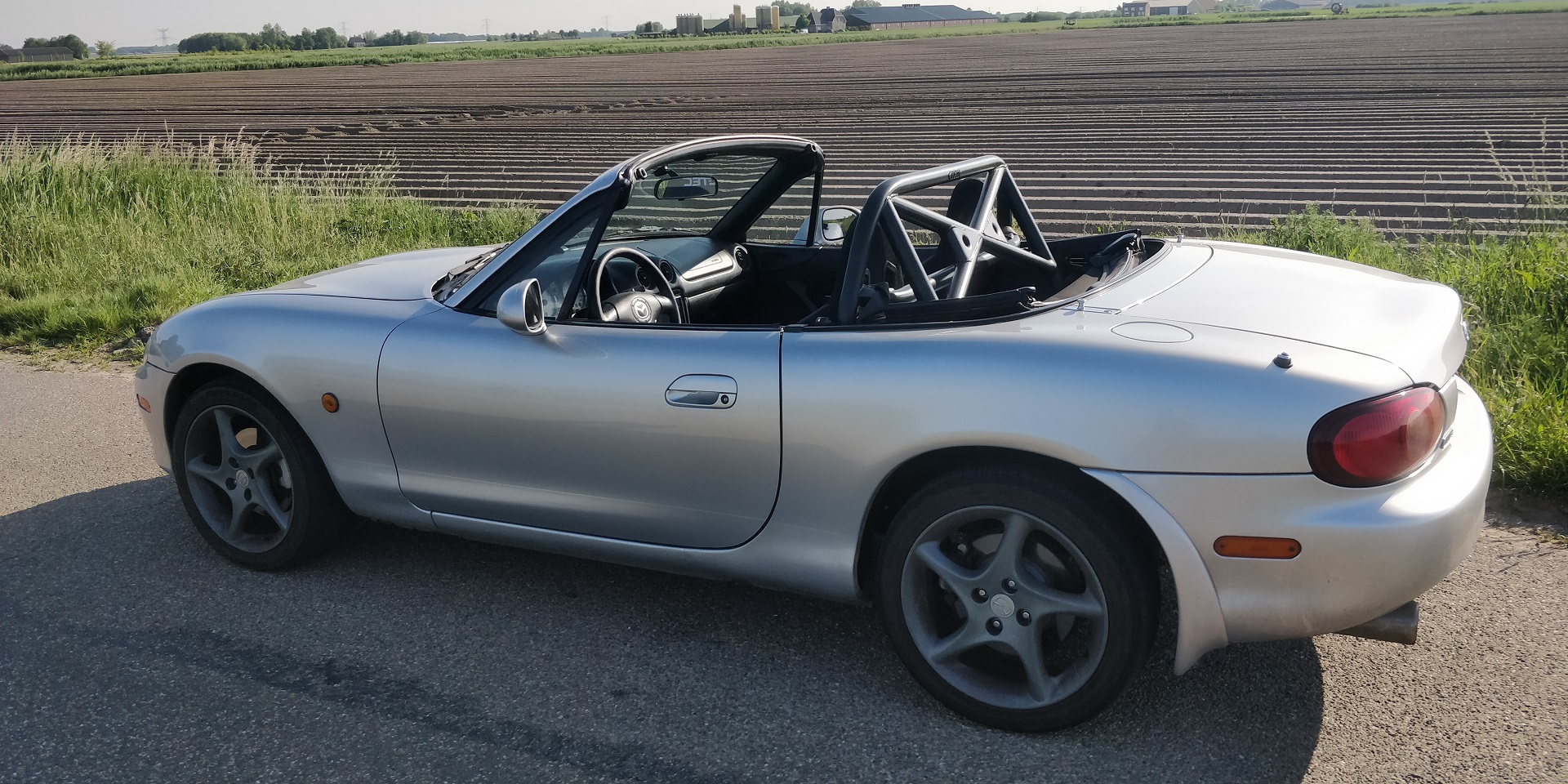

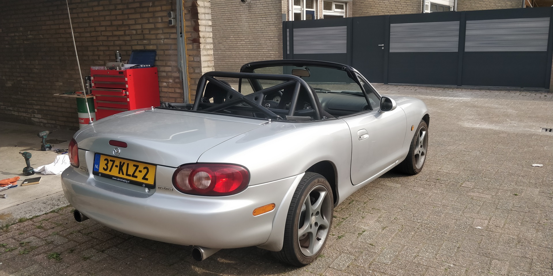

Het leukere nieuws, laatst met wat help van een vriend een rolkooi in/op? de MX5 gezet. De installatie van puur de rolkooi zelf stelt niet heel veel voor, wat platic delen losschroeven, de kooi op zijn plek zetten, wat gaten boren, boutjes erin en klaar.
Alles daarna weer netjes passend maken van het plastic is een iets ander verhaal, toch veel pas werk, nog wat vijlen hier en daar, nog eens passen etc.... Maar goed na een uurtje of 5 zat alles weer op zijn plek :
Waarna er maar 1 ding op zat... een goede proefrit maken ! Na een hele geslaagde proefrit en een paar honderd km later hier mijn bevindingen :
De kooi is best een windvanger wat eigenlijk wel fijn is, het is met de ramen open een stuk ''rustiger'' qua wind.
Qua rijervaring is de auto een heel stuk stijver geworden, dit merk je vooral in het directer sturen en vooral strakker rijden.
Bijzaak is wel nu dat de vering toch echt te zwak is, ik vond de auto toch al wel wat soft op dat gebied en na 19 jaar is het beste ook wel af van de originele veren/schocks.
Maar het lijkt wel doordat het chassis minder flext de veren/schocks veel meer afzonderlijk belast worden. Een voorbeeld hiervan is dat als je een lange snelle bocht pakt, en je raakt een 'put' dat je snel met 1 achter veer tegen de bumpstop komt. Iets wat ik voor de rolkooi niet had (ik pak deze bocht erg vaak dus geen placebo denk ik) om dit ''probleem'' op te lossen heb ik het volgende besteld :
HSD Monopro coilovers ! (https://www.hsdcoilovers.com/hsd-coilov ... 98-05.html)
deze hoop ik volgende week binnen te hebben en dan op een later tijdstip te installeren.
Komende tijd wel wat minder tijd voor de auto's aangezien ik nog genoeg in en aan het huis te doen heb, onder andere een afdak zelf zetten namelijk...
Dat was het weer voor nu, bedankt voor het lezen en veel

Geen verstevigingsplaaten aan de carrosserie, vouw je die kooi dan niet je nek in bij een crash?
- James
- Berichten: 26
- Lid geworden op: 23 feb 2020, 20:47
- Auto: MX5 / Fiesta 1.0
- Locatie: Achter het stuur
Re: Fiesta en MX5 NB - Rolkooi voor de MX5
Jawel ! heb geen foto's maar er zitten inderdaad grote stevige platen bij die je aan de andere kant van het chassis gebuikt.Eric Z schreef: 20 mei 2020, 21:55 Geen verstevigingsplaaten aan de carrosserie, vouw je die kooi dan niet je nek in bij een crash?
Dus omvouwen zal niet (mogen) gebeuren
