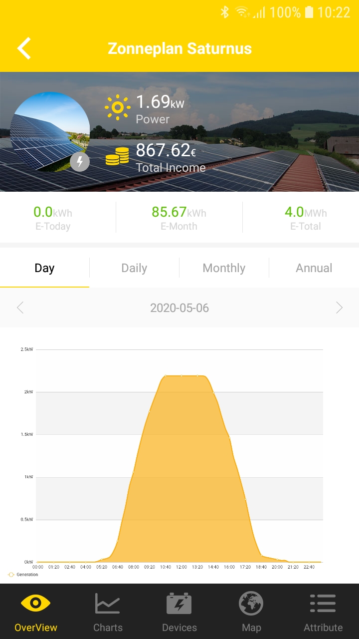

Netjes. Ik heb vandaag factor 6.67 met een flink stuk afgevlakt op 2200va tussen 10:30 en 14:00. Record vorig jaar in juni 19.2 en vandaag 18.6kwh gepakt.

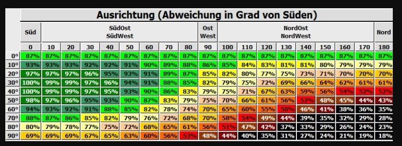

Rekensom bestaat uit de dagopbrengst gedeeld door hetgeen er qua maximaal wp op je dak ligt. In mijn geval:
Dagopbrengst: 97.1 kWh
Maximaal vermogen: 44 panelen x 315 wp per paneel = 13.86 kwp
Deel je die op elkaar dan kom je dus op 7,01 kWh/kWp
Da's een "eerlijke" maat om de opbrengst van de installatie met elkaar te vergelijken. Over het algemeen zul je dan zien dat zuidelijk georiëneerde installaties met een hellingshoek van 30 a 40 graden de hoogste scores halen. Er zijn natuurlijk tig tabellen in omloop die iets zeggen over de opbrengst gerelateerd aan de windrichting-oriëntatie en de hellingshoek, maar ik vind onderstaande wel aardig met op de verticale as de hellingshoek van je panelen en op de horizontale as de windrichting.
Mijn installatie ligt op 41 graden windrichting (Zuid-ewest) en onder een hoek van 35 graden waarmee ik dus op zo'n 95 a 96% kom van het maximaal haalbare, uitgaande van afwezigheid van schaduwvorming. Uiteraard kun je daar weinig aan veranderen, maar zodra je panelen overweegt is zoiets (net zoals de eerder geplaatste PV-GIS-link) wel aardig om een beeld te krijgen wat ze op gaan brengen.
Opbrengst per richting.JPG (89.76 KiB) 2923 keer bekeken

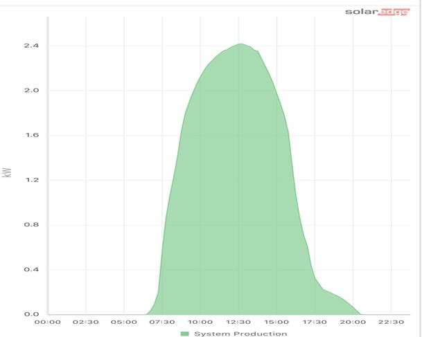

Vooral de dakhoek van 30 tot 40 graden is erg belangrijk, ik zit precies op 30 graden door het gevelbreed dakkapel achter, het is zuid-zuidoost dus zit je in de 99% zone.
Had alleen een 2500VA omvormer willen hebben ipv de 2200VA die hij nu max doet. Je mist net ff de piek van 3 uurtjes nu dat is voor mn gevoel jammer/gemiste kans. Ik zou daar altijd op letten dat je het maximale kunt halen, dan maar een iets te zware omvormer maar zeker niet een die op zn tenen loopt (al was het ook een last minute gratis upgrade van 295wp naar 310wp panelen).

Knot schreef: 06 mei 2020, 23:37 Netjes. Ik heb vandaag factor 6.67 met een flink stuk afgevlakt op 2200va tussen 10:30 en 14:00. Record vorig jaar in juni 19.2 en vandaag 18.6kwh gepakt.
Dat afvlakken over zo'n lange periode van de dag is toch ook wel zonde lijkt me.
edit: zie net je post hierboven :) . Dat dus, en de extra kosten van een iets grotere omvormer zijn peanuts. Kleinere omvormer start wel iets sneller op schijnbaar, maar geloof niet dat dat opweegt tegen zo veel uren afvlakken.

Bericht door Knot » 07 mei 2020, 10:29
Dit was gister. 3.5u op 2200. Berg zal niet heel veel hoger worden maar je mist toch 150w.
Snel leeg starten is misschien een kwartiertje op 30 tot 50w.

Knot schreef: 07 mei 2020, 10:29 Dit was gister. 3.5u op 2200. Berg zal niet heel veel hoger worden maar je mist toch 150w.
Ik denk dat de berg toch nog wel fors hoger kan worden tot wellicht zelfs bovern de 2,5 kw als je naar vergelijkbare parabooltjes kijkt en dat je dus wel meer dan 150 watt mist. Zie bijvoorbeeld onderstaande, waarbij de verticale schaal er natuurlijk niet echt toe doet.
Wat je mist is dan +/- 0,35kwh op een dag?
Voordeel wat er tegenover staat is dat je omvormer meer belast wordt en dus beter rendement heeft.

Bericht door Knot » 07 mei 2020, 13:39
Bij 85% rendement zou de max 2372 moeten zijn, is maar 172 hoger maar alles is meegenomen. We willen toch ook geen auto die 20km/u onder de top begrensd is?
Loopt die omvormer echt beter als ie op 100% / plankgas staat te draaien? In de zomer zelfs soms boven de 50C temperatuur in het kastje maar hij houdt die 2200VA wel vol.
