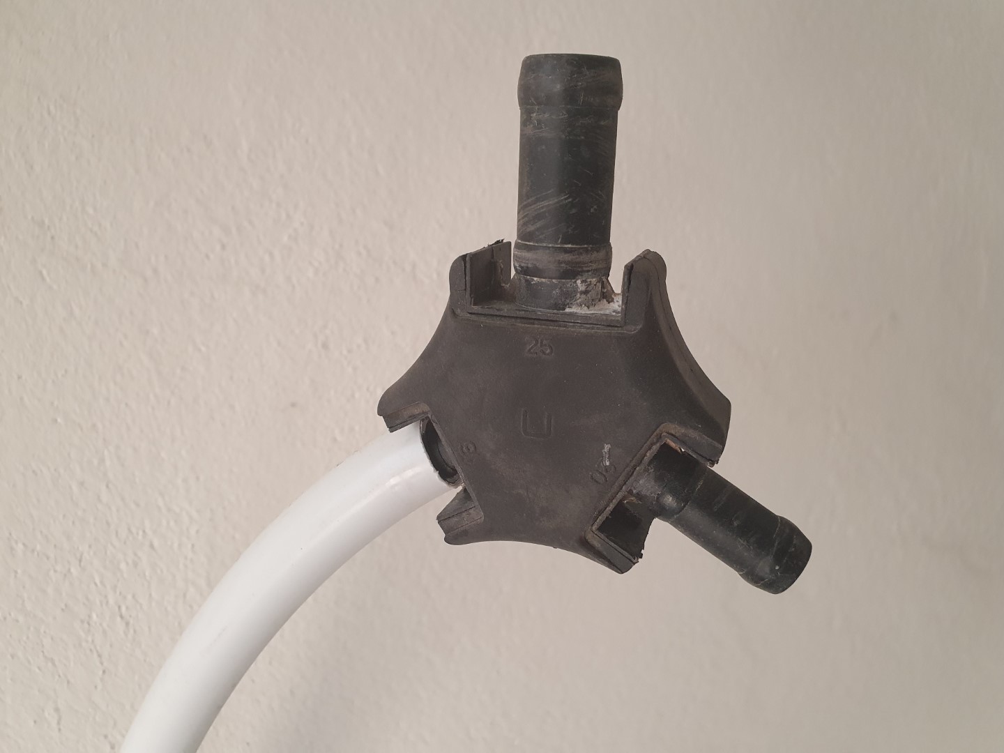

Ja een kunststof buis afknijpen, iets ruimen en een koppeling erop duwen, of slaan als de buis niet zuiver rond is,kwalitatief stukken minder dan koper en als je water te warm is harden ze heel snel uit, maar ja inderdaad makkelijk.
Doorlaat is trouwens ook kleiner dan bij dezelfde/bijna dezelfde maat als koper, gaat ook nogal eens fout bij de doe het zelver.
de ruimer voor uponor
20200417_105016 (Groot).jpg (185.3 KiB) 5536 keer bekeken
