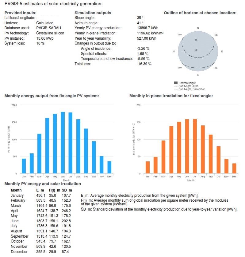

Hier de maand afgesloten met de hoogste dagscore tot nu toe met 86,5 kWh.
In totaal deze maand 1.450 kWh opgewekt wat (ondanks het missen van de eerste drie dagen omdat eea er toen nog niet lag) 25% boven de target is die uit PVGIS op te maken is :clap:
Netjes, ik snap alleen niks van die link, lol, hoe ik die in moet vullen

Luco schreef: 31 mar 2020, 20:25 Netjes, ik snap alleen niks van die link, lol, hoe ik die in moet vullen
Links-onder vul je je adres in en daarna rechts (eventuele toelichting lees je als je op * klikt)
- PVGIS-SARAH
- Crystalline sillicon
- PV power: aantal panelen x max vermogen per paneel, in mijn geval 44x315 = 13,86 kWp
- System loss: default is 14%, heb hem bij mij op 10% gezet
- Mounting position: Free standing want ze liggen niet in het dak, maar erop waardoor wind er onderdoor kan
- Slope: dakhelling; bij mij 35°
- Azimuth: dakrichting; bij mij ligt het op ZW, om exact te zijn 41° (oost = -90°; Zuid = 0°; west = -90°)
Vervolgens klik je op visualize results en krijg je een grafiek met de verwachte opbrengst per maand. Als je op PDF klikt, download hij een bestand met daarbij in cijfers exact de verwachte opbrengst per maand. Bij een Oost-West-opstelling moet je eea voor beide windrichtingen even invoeren.
Eea invullende komt er bij mij een verwachte opbrengst van 13.806 kWH uit en een maandopbrengst voor maart van 1.164 kWh zoals je hieronder kunt zien. In zonnepanelen-freak-land (bv tweakers-forum) schijnt dit een redelijk betrouwbare indicatie te geven van de opbrengst van je panelen.

Paskal schreef: 31 mar 2020, 20:05 25% boven de target is die uit PVGIS op te maken is :clap:
Ben hier aan mijn 6e jaar bezig en gemiddeld genomen klopt die voorspelde opbrengst aardig.
Naast Solarweb (data website van mijn Fronius omvormer) stuurt mijn omvormer ook alle data door naar Pvoutput. Bij pvoutput heb ik als "Full monthly target" van iedere maand de voorspelde opbrengst van pvgis ingegeven en kan dagelijks zien hoeveel % is daarvan gehaald heb alsmede de "pro ratio target" in %. En die percentages rekent pvoutput ook gelijk op jaarbasis voor je uit.
