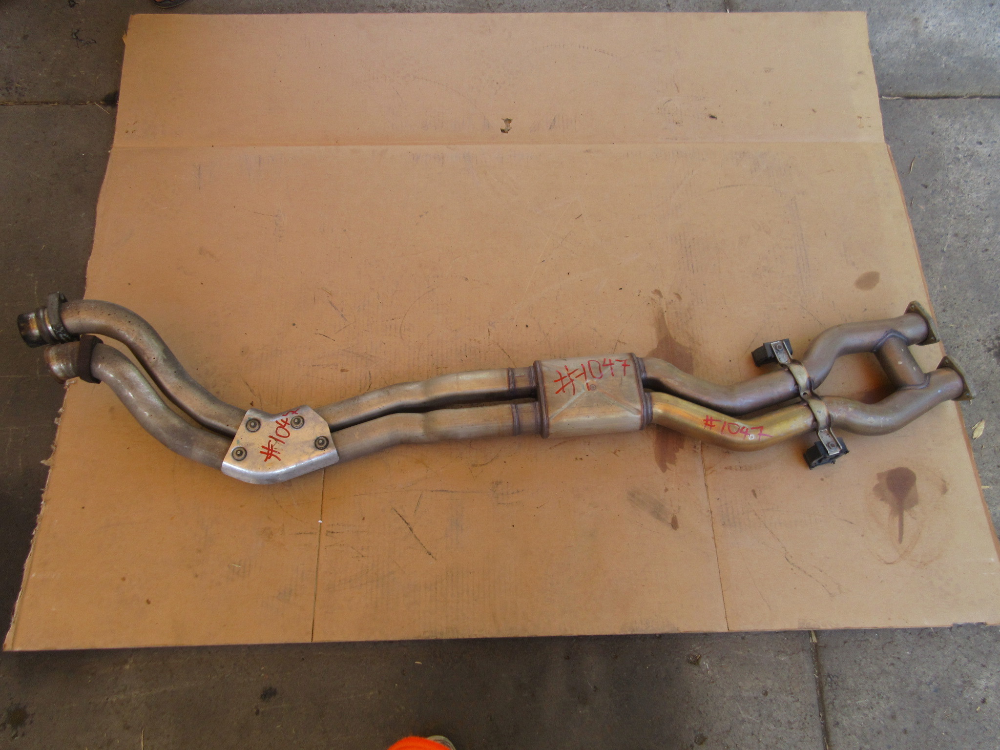

Kan iemand in Jip en Janneke taal uitleggen wat ik hier aan heb?
https://www.supersprint.com/ww-en/bmw-e ... 11.aspx#!/
Staat te koop, maar ik kom er maar moeilijk achter wat het nou precies oplevert. Uitlaat van mijn M3 is verder volledig standaard.

Die pijp, volgensmij vervalt dit dempertje:
Dus iets meer geluid, iets betere flow? Maar in vermogen zal je er niks van merken, dan moet je echt de katten en het spruitstuk aanpakken.

De supersprint ziet eruit als een lange x-pipe..?
OnlineBram
- Berichten: 17595
- Locatie: Breda
Re: BMW M3 SMG, 2004
Daar lijkt het wel op ja

Die supersprint pijp is ook 1 buis zo te zien ipv 2, daardoor ment het geluid van de buizen ook meer op.WJ schreef: 22 jan 2020, 11:46 Die pijp, volgensmij vervalt dit dempertje:
Wat het doet qua geluid weet ik zo niet maar het kan er wel flink door veranderen

De exploded view op hun site weet mij niet echt te overtuigen.. los plaatje hier.. los plaatje daar. Kun je zoiets voor een leuk bedrag over nemen en makkelijk proberen.. dan wel. Zoals dat stuk Supersprint. Schroef je er zo tussen, hoge kwaliteit.. en vind je misschien wel veel mooier klinken. Vind je het niets.. ben je het zo weer kwijt.
