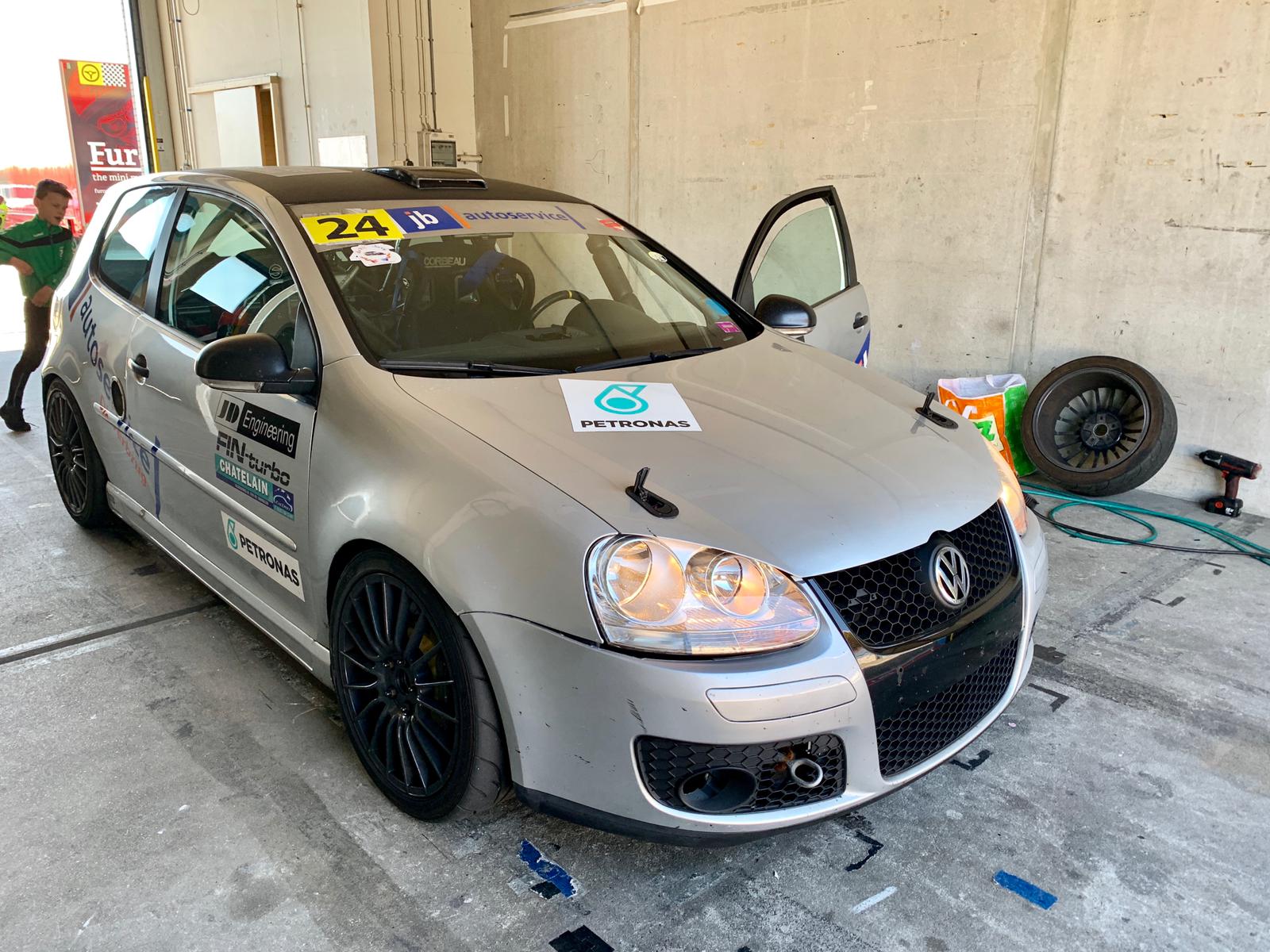

Bericht door jos_br » 21 apr 2019, 16:40
Zaterdag eindelijk weer eens wat rondjes gereden op Assen. Samen met twee anderen (medewerker hier en een kennis hebben ieder ook een Golf V gekocht), met mooi weer. Ik had last van een olielekkage bij de turbo waardoor ik niet achter elkaar door heb gereden, maar het was wel weer leuk!

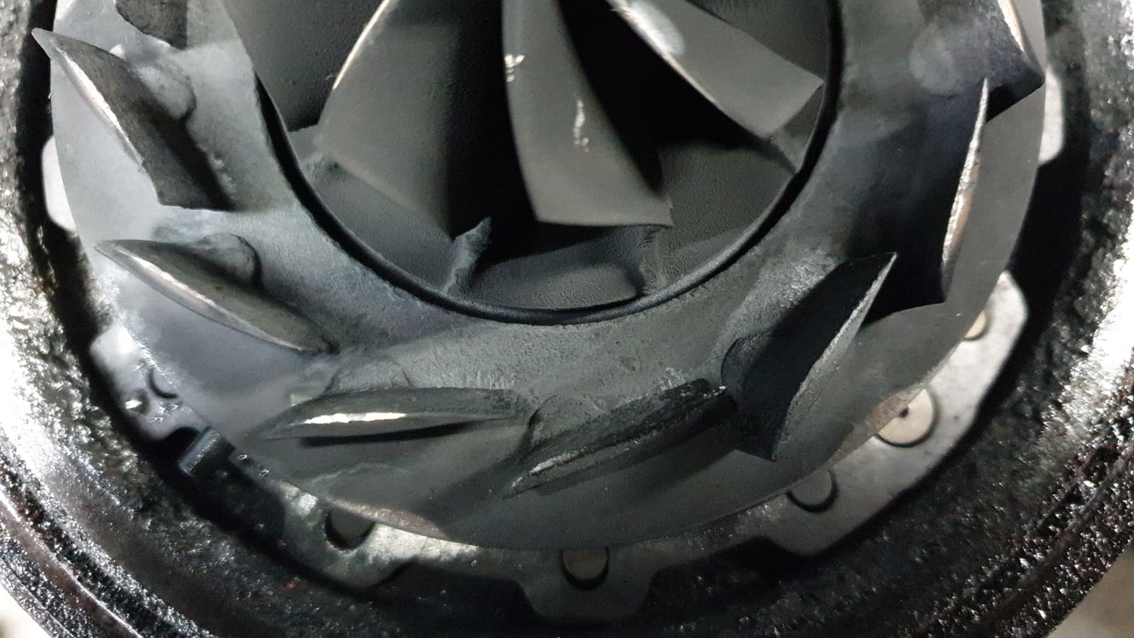

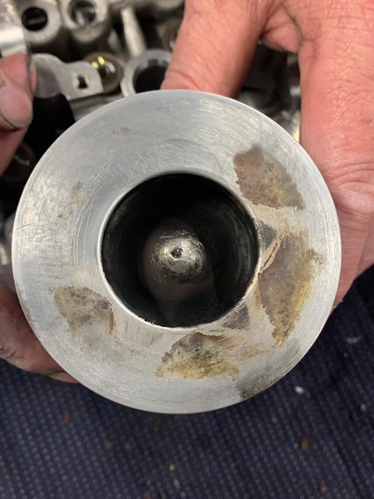

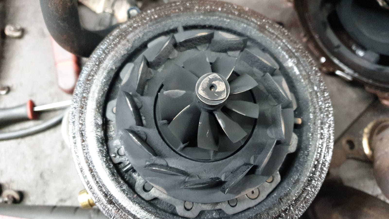

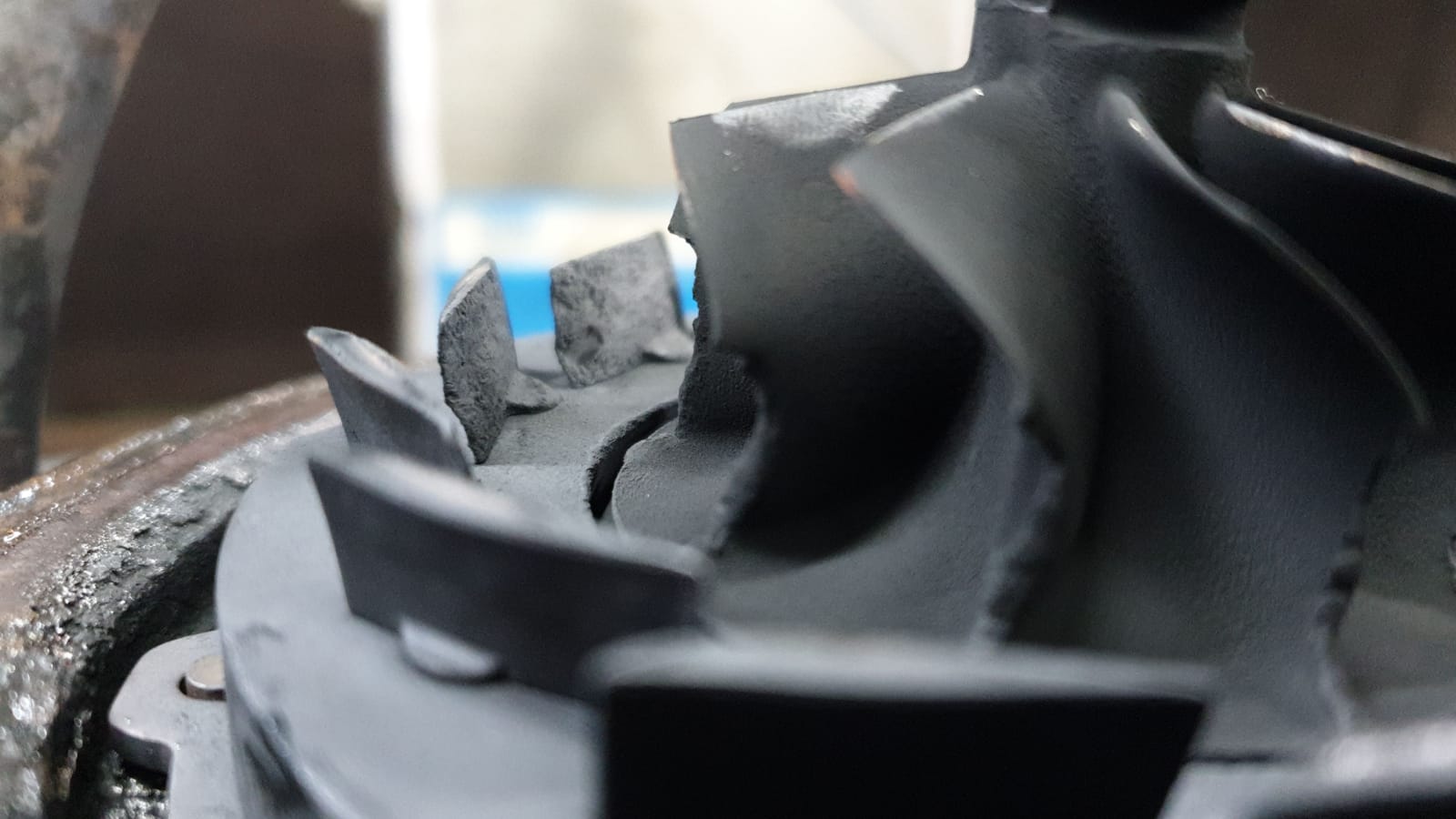

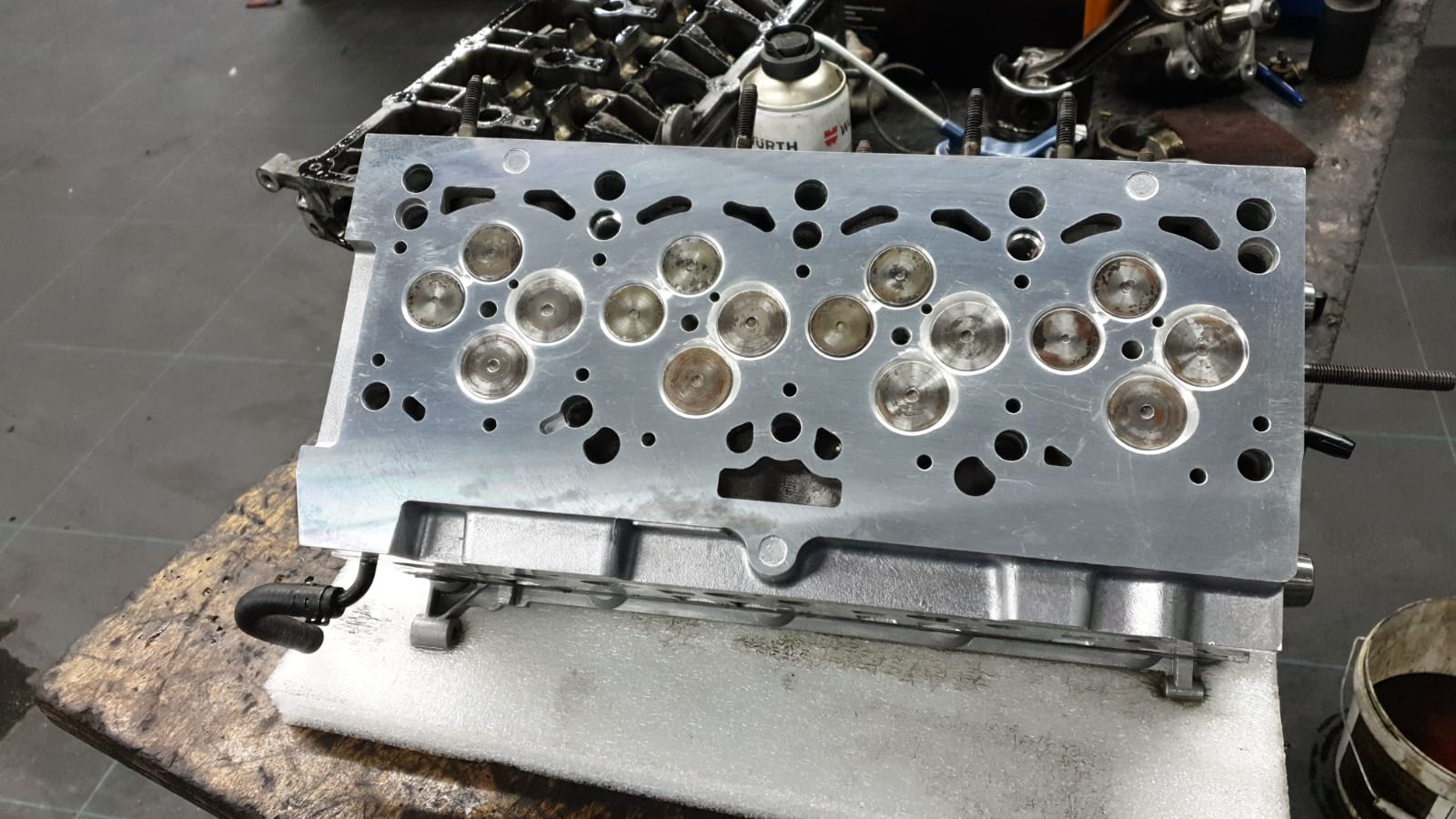

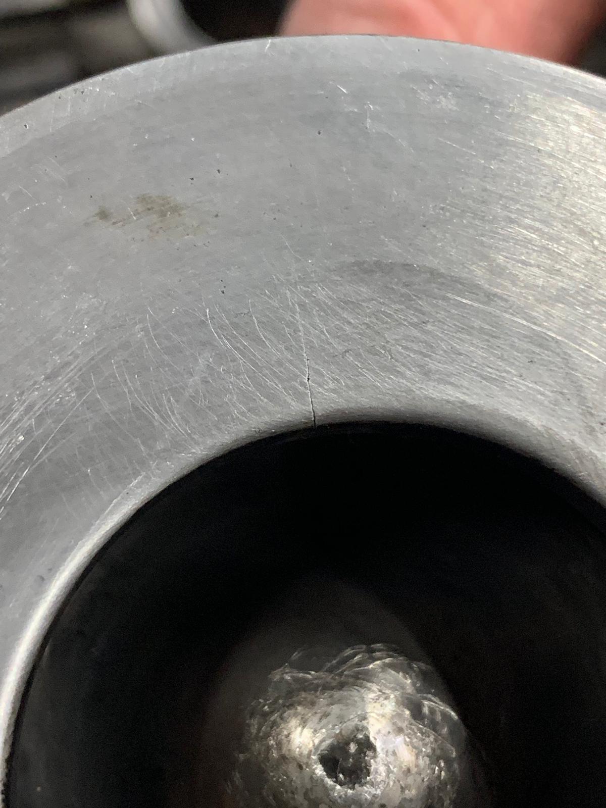

Aangezien de Golf V de laatste paar rookte tijdens accelereren en de laatste keer het toch nodig vond er koelmiddel uit te gooien de motor maar eens uit elkaar gehaald. Dit bleek niet voor niets. De koppakking was duidelijk, een beginnend scheurtje in de zuiger en de turbo daarentegen heeft het rijden met een kapotte intercoolerslang in ieder geval ook niet overleefd. Het roken en vermogensverlies zijn daarmee verklaard, het ermee doorrijden achteraf een stomme actie. Heb nu een licht aangepaste kop gemonteerd(kleppen gesneden, uitlaatpoorten iets aangepast. Denk niet dat dit een hoop gaat schelen, maar ga wel meten. Paar foto's,
Racegolf ellende3.jpg (213.28 KiB) 4927 keer bekeken
Racegolf ellende4.jpg (196.22 KiB) 4927 keer bekeken
Racegolf ellende5.jpg (97.57 KiB) 4927 keer bekeken
Racegolf ellende6.jpg (157.07 KiB) 4927 keer bekeken
Racegolf ellende7.jpg (161.58 KiB) 4927 keer bekeken
Racegolf ellende.jpg (178.35 KiB) 4927 keer bekeken
Jos.

Zuur, kost weer genoeg geld. Desalniettemin benieuwd of de bewerkte kop iets op gaat leveren.

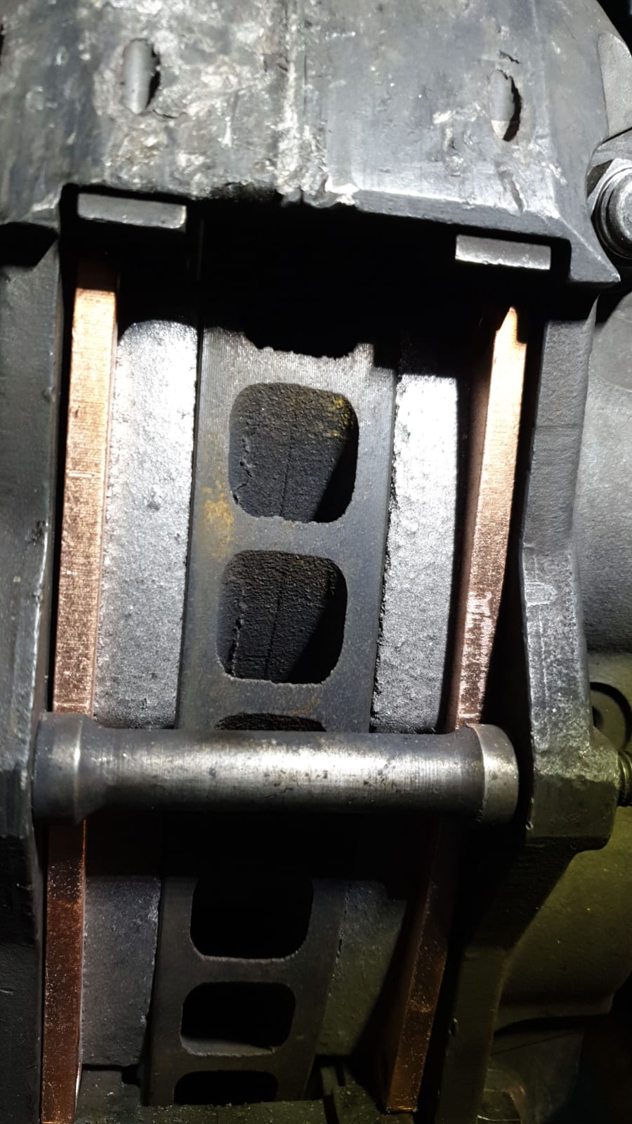

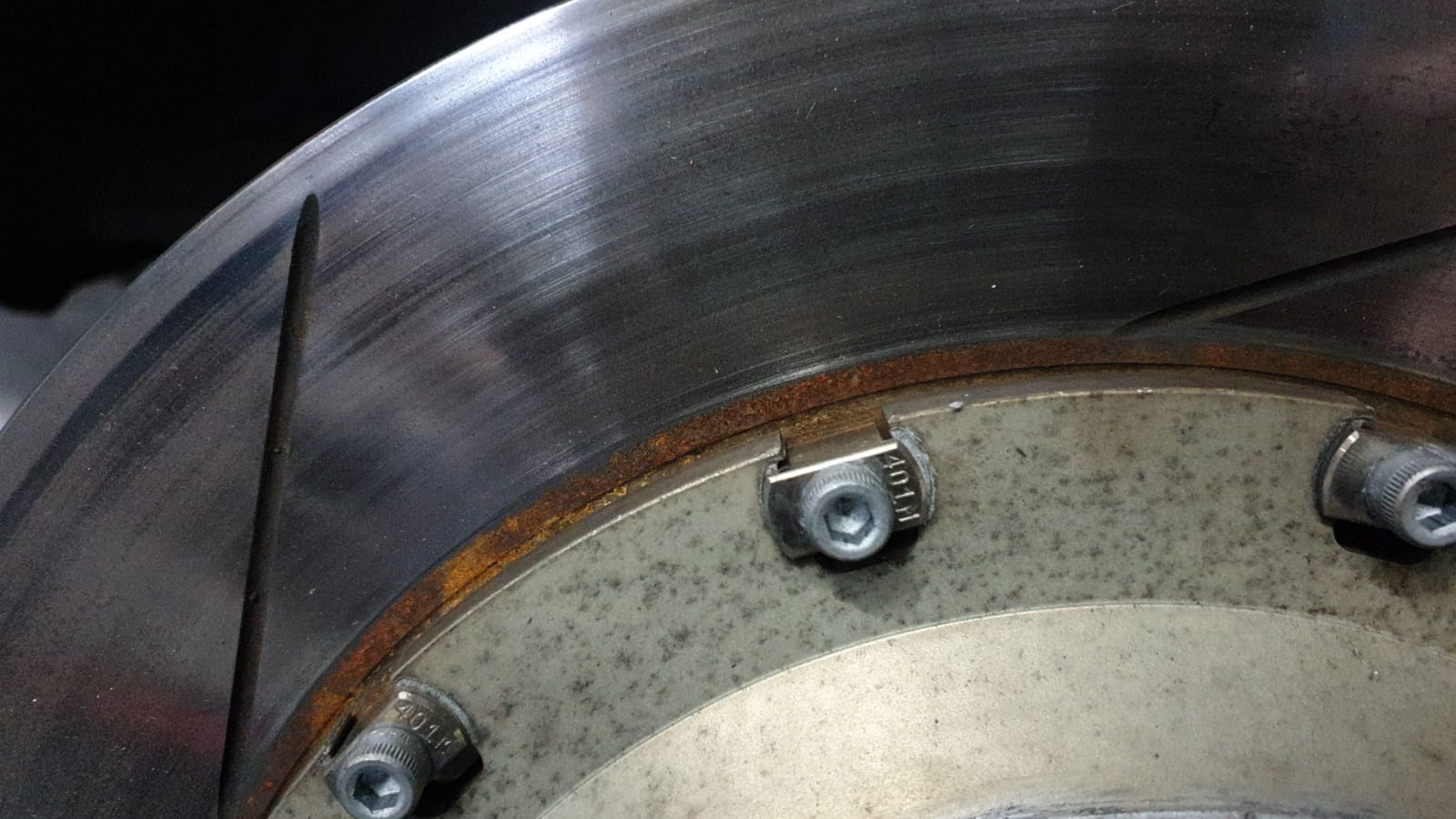

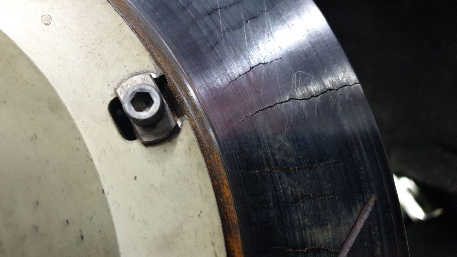

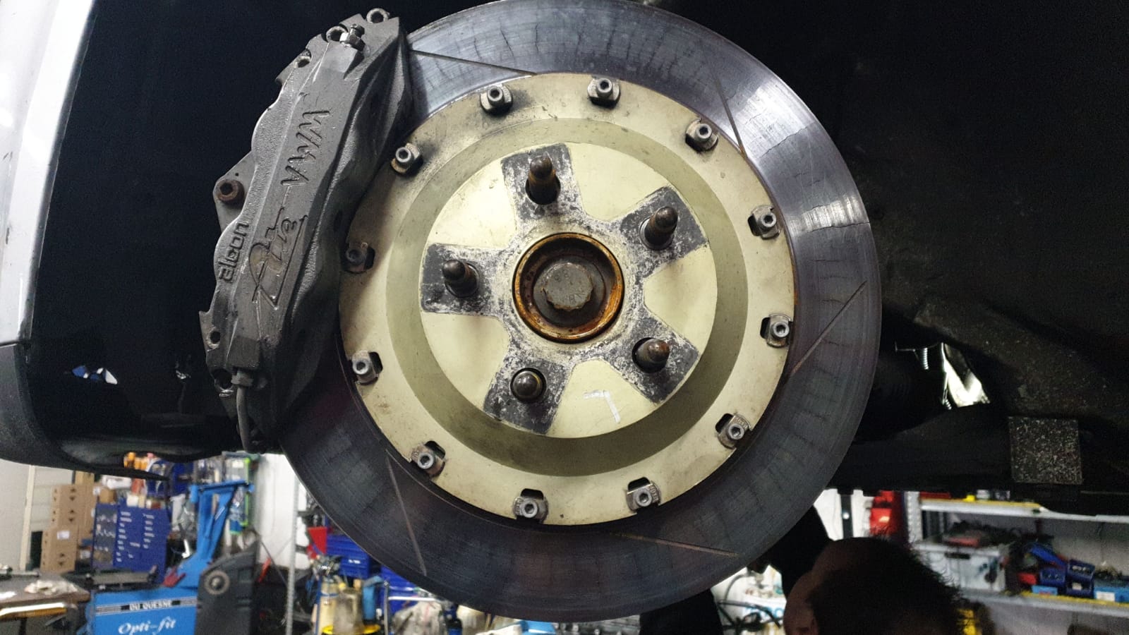

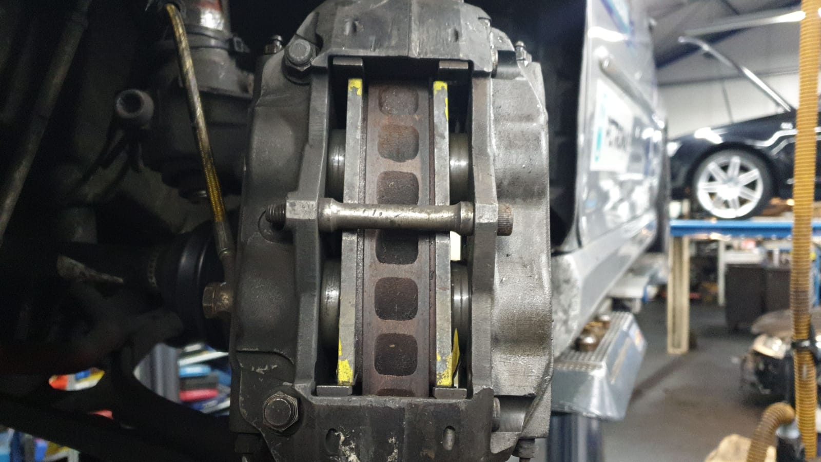

Nou, motor loopt weer, lijkt rusitger te draaien op het eerste gezicht/gehoor. Dus dan maar de vermogenstestbank op waar bleek dat de motor nog precies hetzelfde vermogen/koppel als voorheen levert bij een 20gr lagere EGT. Er zou dus brandstof bij kunnen om meer vermogen te maken, doen we niet omdat dit wel erg goed en betrouwbaar aanvoelt. Al met al ben ik weer blij dat er weer gereden kan worden. Dat gaan we dan 16 en 17 nov. maar doen op assen, meteen om te kijken of het allemaal weer betrouwbaar is. eerst nog wat "onderhoud" plegen,
Rem oud1.jpg (168.75 KiB) 4739 keer bekeken
Rem oud.jpg (118.91 KiB) 4739 keer bekeken
Rem oud2.jpg (143.46 KiB) 4739 keer bekeken
Jos.

Ik kijk ff niet en Jos heeft het alweer gesloopt. En gerepareerd :tooth:
Die remmen lijken ook wel aan vervanging toe ja. Veel plezier van het weekend!

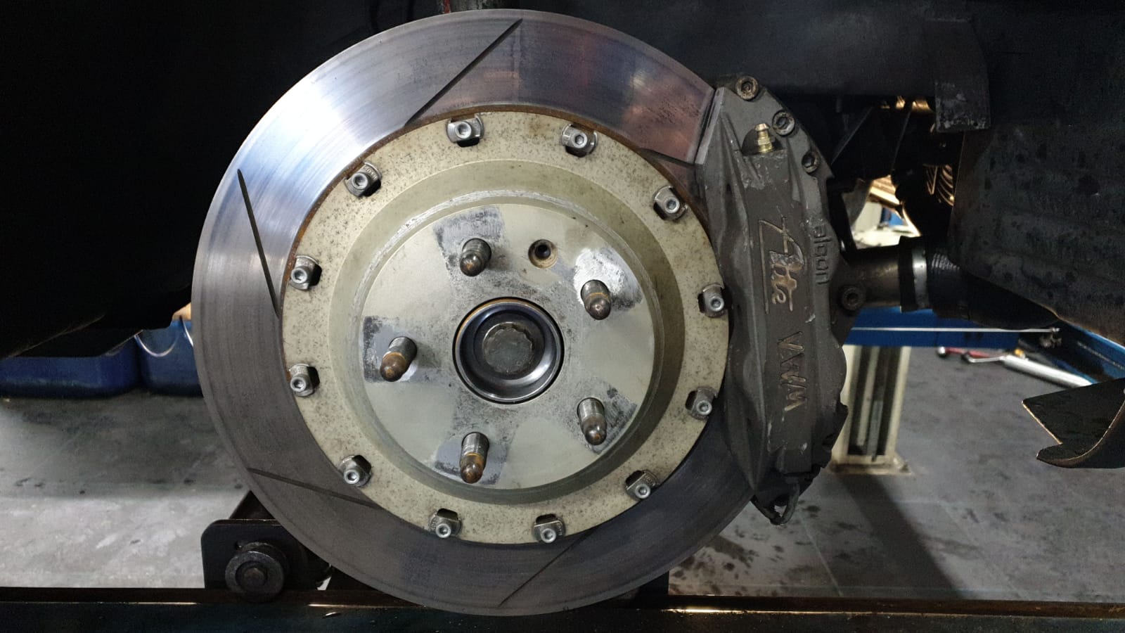

Okay, paar plaatjes als bewijs dat ik toch iets gedaan heb aan de Golf V,
Nieuwe remmen1.jpg (145.37 KiB) 4610 keer bekeken
Nieuwe remmen.jpg (162.31 KiB) 4610 keer bekeken
Nieuwe remmen2.jpg (170.06 KiB) 4610 keer bekeken
Nieuwe remmen dus en opnieuw uitgelijnd.

Inmiddels twee middagen gereden met de nieuw opgebouwde motor, remmen en de uitlijning. Auto voelt weer goed aan, motor loopt goed, remmen zijn weer trillingsvrij. Ik ben en blijf bepaald geen natuurtalent maar na wat probeersels met de bandenspanning toch een afstemming weten te vinden waardoor er iets van gang inzit. In ieder geval is en blijft het rijden een feestje!!
