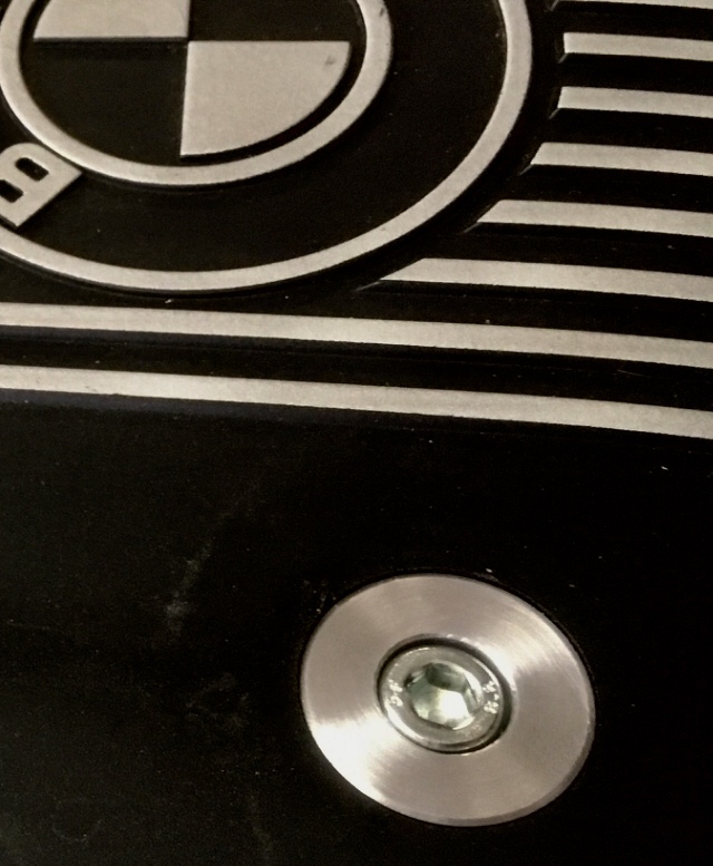

Ik ben met de oliedruk-sensor nog tegen een probleem aangelopen. Het oliefilterhuis heeft een loze dop die M18 draad zou hebben. Mooi niet dus, die is M20. Dus daar moet even een verloopstuk voor bedacht worden.

Eindelijk was het spul binnen om een adaptertje te maken voor de oliedruksensor. Er moest nog wel even iets aan geknutseld worden.
Het zit nu zo, voordeel is dat de sensor onder elke gewenste hoek gedraaid kan, net wat de meeste ruimte in de auto geeft straks.

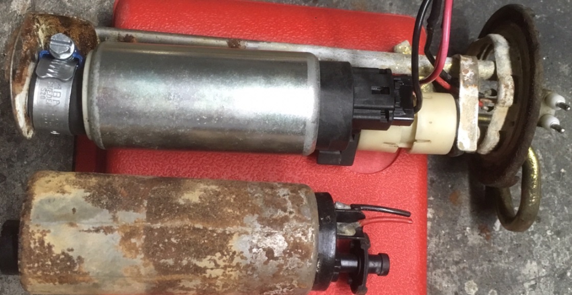

Ik zou gisteravond de E30 even starten, alleen even kijken of ie nog wilde lopen zodat ik 'm aanstaand weekend naar huis kan rijden. Nou, starten wel maar aanslaan niet... Nu had de verkoper al gezegd dat de tank roestig is en ik hoorde de benzinepomp niet lopen (ook niet na overbruggen relais), dus de pomp maar even uit de tank gehaald om te controleren hoe beroerd het er van binnen uit ziet.
Onderste is het pompje dat eruit kwam en zo ziet de tank er vanbinnen ook uit. Ik had nog een pompje liggen dat uit de Corvette C4 was gekomen en die past ook :D wel iets te kort maar met een stukje slang eraan red ie die paar km naar huis ook wel.
Nieuwe tank is al besteld. Volgende update zal wel eruit slopen van de originele M40 bromtol zijn.

Ik verbaas me er een beetje over dat de E30 nog een stalen tank heeft. Zijn er geen kunststof versies in omloop?

Niels schreef: 19 aug 2019, 17:05 Ik verbaas me er een beetje over dat de E30 nog een stalen tank heeft. Zijn er geen kunststof versies in omloop?
Niet dat ik weet, maar een nieuwe stalen tank zal het wel weer een tijdje doen. Zal wel even de felsnaden en aanhechtingen van de pijpjes extra behandelen voor montage.
