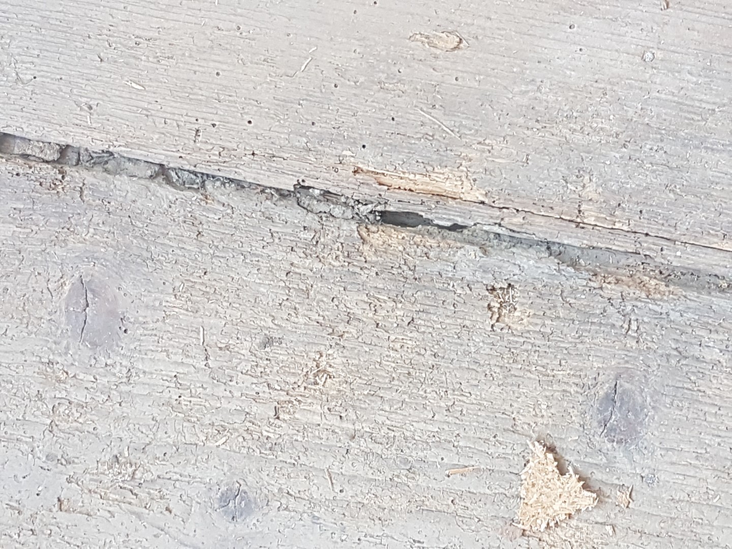

Soms zit het mee, meestal zit het tegen :lol:

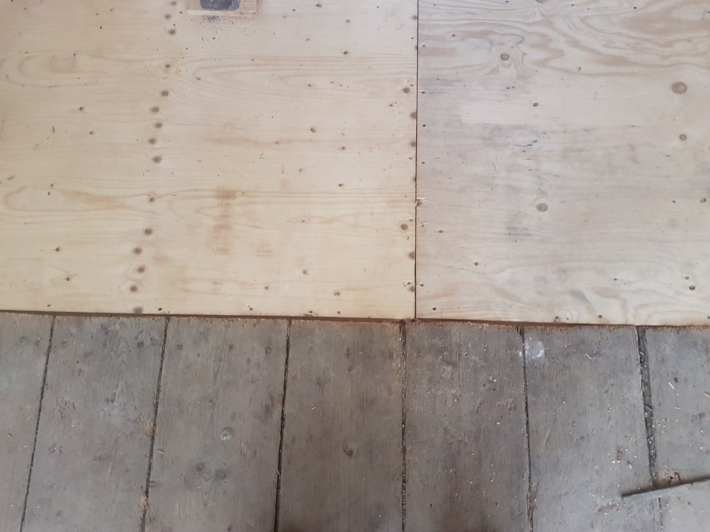

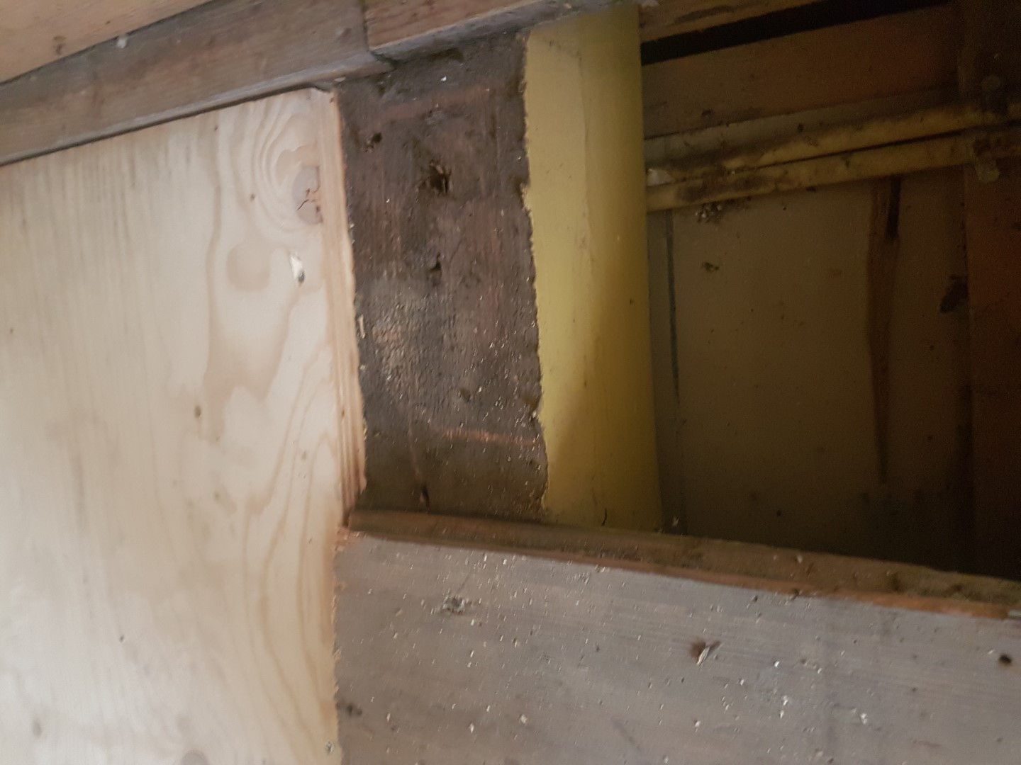

We wisten dat er wat Boktorschade was omdat we de hele schuur hebben laten behandelen toen we het kochten, alleen moet alles wel kaal zijn omdat je echt moet proberen alles te raken en aangezien in de woning "nieuwe" vloeren boven lagen is daar toen niet gespoten.
Nu we het dak gaan vernieuwen en alles toch leeg moest is dit het moment om de vloer te herstellen en te isoleren.
klein beetje schade, is niet meer te spuiten, moet er gewoon uit
20190511_131702 (Groot).jpg (330.27 KiB) 3921 keer bekeken
20190511_131718 (Groot).jpg (494.64 KiB) 3921 keer bekeken
van de week de planken al weggezaagd en de balklaag ingespoten en nu eerste stukje geisoleerd en platen gemaakt omdat hier de dakkapel moet komen.
20190511_131820 (Groot).jpg (244.49 KiB) 3921 keer bekeken
Gelukkig waren de balken nog goed.
20190511_131831 (Groot).jpg (213.81 KiB) 3921 keer bekeken

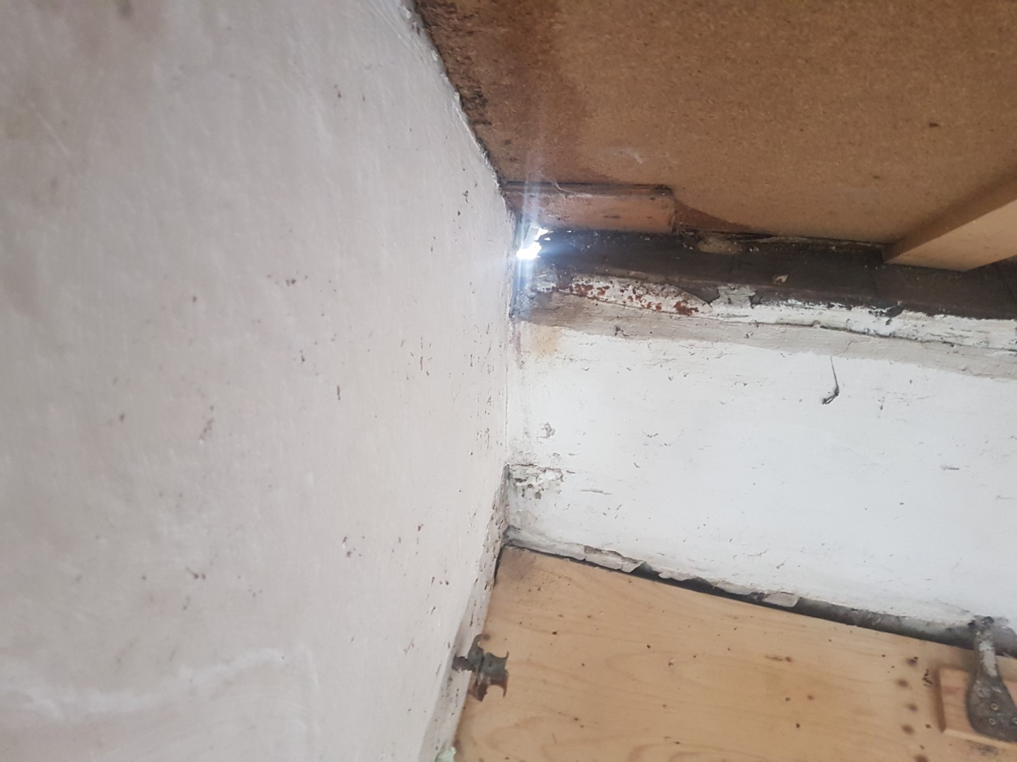

muurplaatje moet ook vervangen worden.
20190511_131846 (Groot).jpg (210.65 KiB) 3921 keer bekeken
Dus heel de verdiepingsvloer gaat eruit en wordt met dubbele platen 18mm underlayment opnieuw gelegd, kruislings, en natuurlijk 90 of 120 mm isolatie erin.

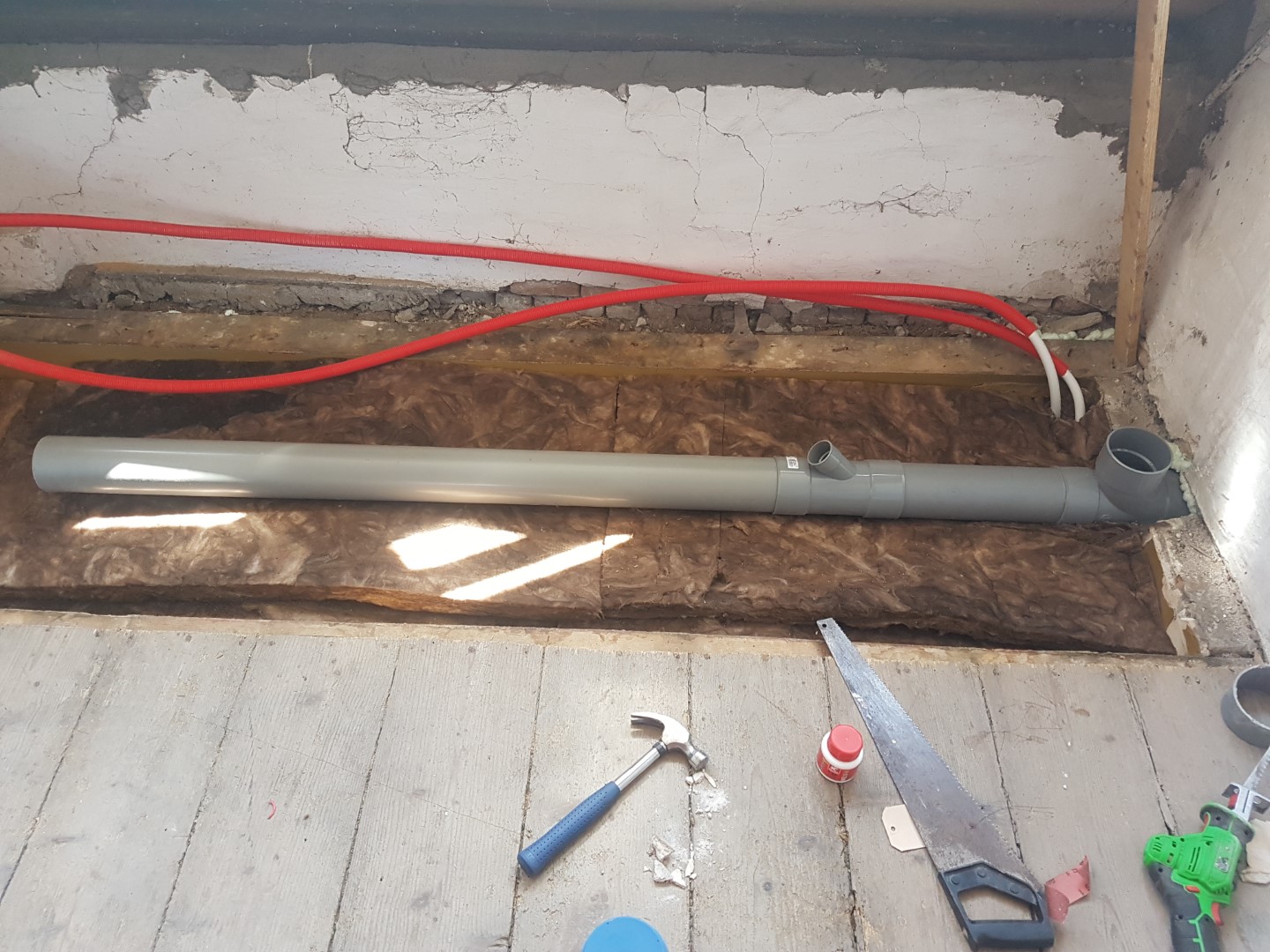

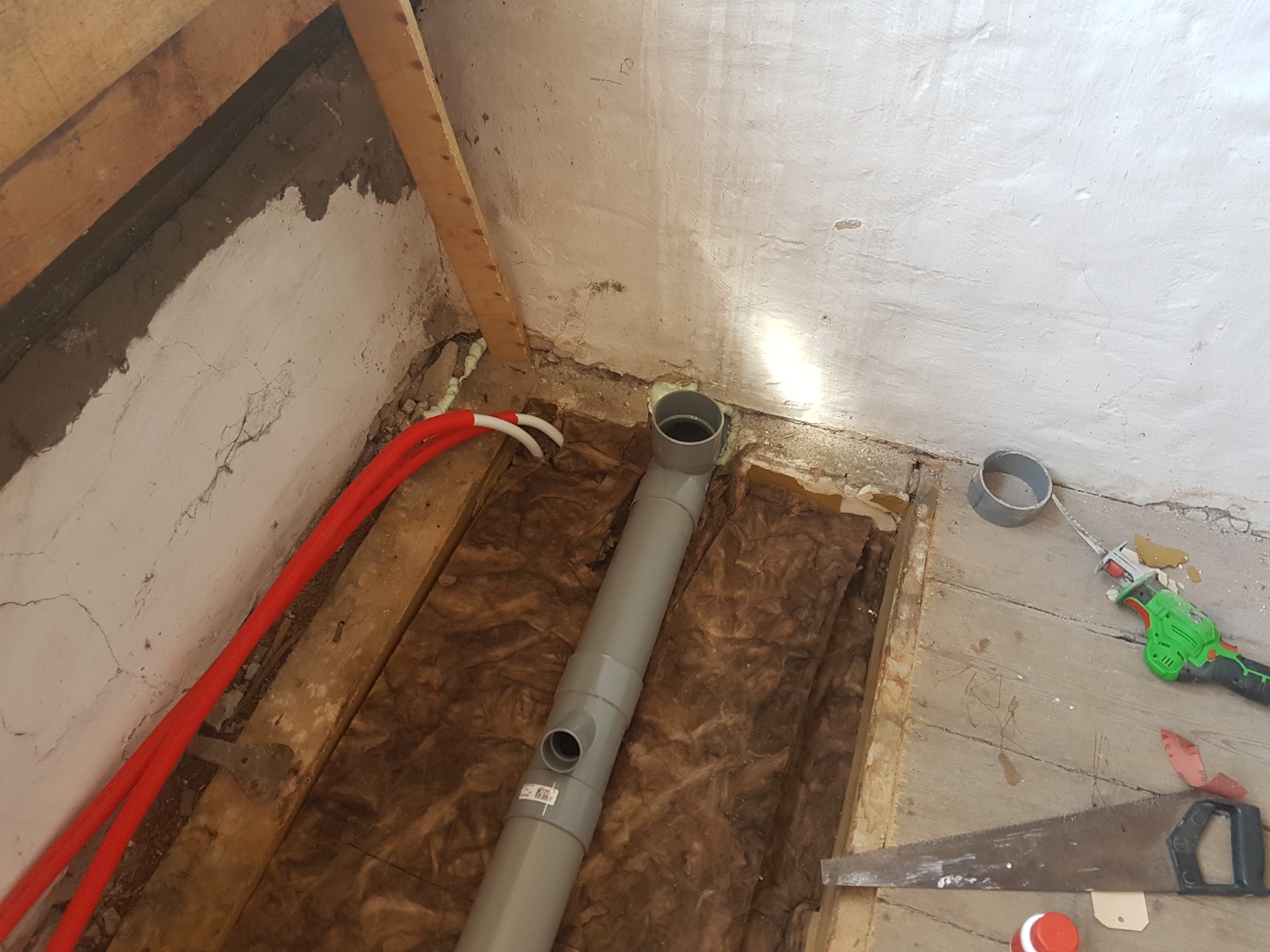

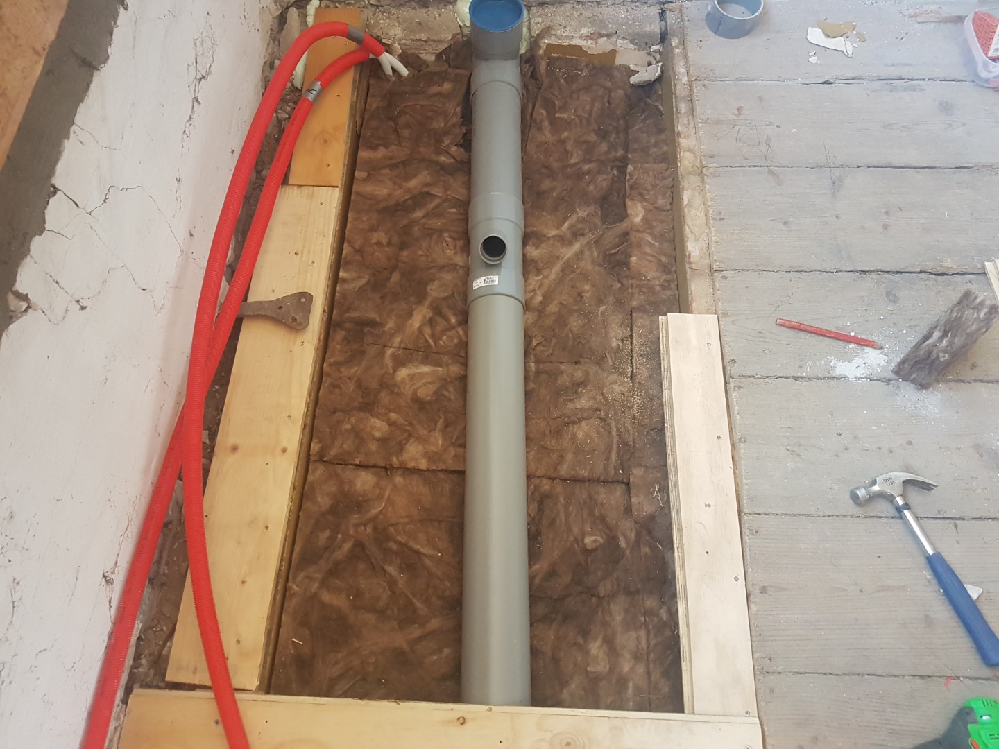

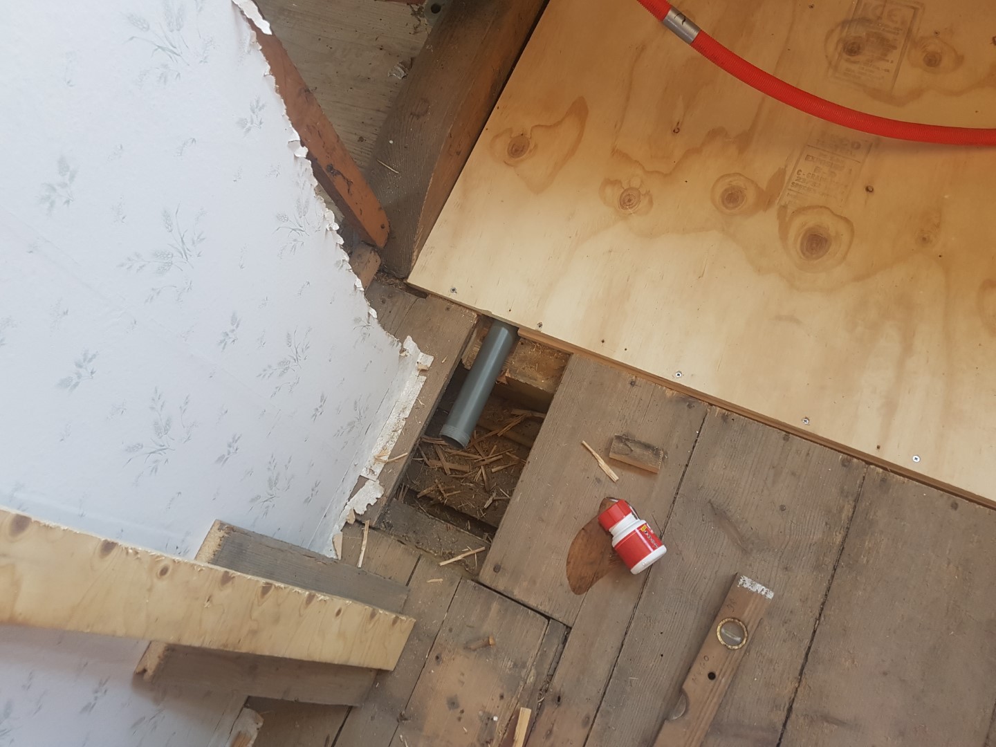

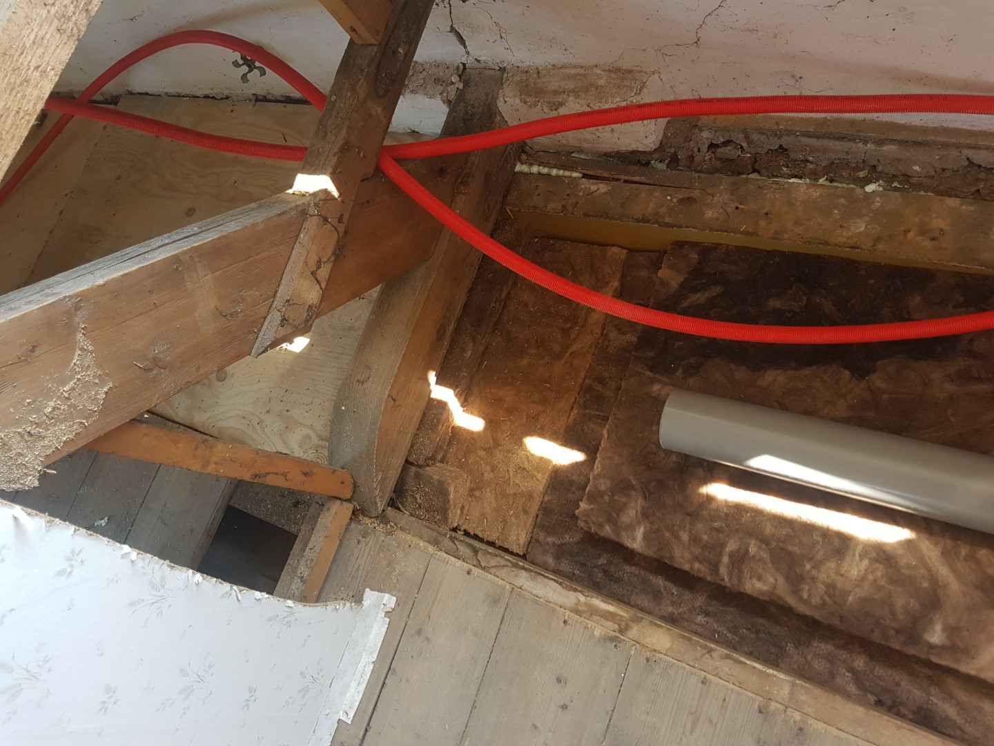

En weer verder
Riolering in deze ruimte omdat hier de badkamer moet komen van ongeveer 2,60 x 3,60.
20190514_122134 (Groot).jpg (375.76 KiB) 3794 keer bekeken
ook maar een ringleiding leggen voor de cv.
20190514_122141 (Groot).jpg (354.04 KiB) 3794 keer bekeken
20190514_122149 (Groot).jpg (322.92 KiB) 3794 keer bekeken
Hier komt de inloopdouche met drain ongeveer. slim om de lijm om te gooien.
20190514_145036 (Groot).jpg (266.21 KiB) 3794 keer bekeken
En weer dichtleggen, helaas kan ik hier geen dubbele platen kwijt ivm afschot riool, maar daar komt het vrijstaande bad te staan op een verhoging dus maakt het niet zoveel uit.
20190514_145045 (Groot).jpg (320.64 KiB) 3794 keer bekeken

Die 100er aansluiting komt haaks op de afvoer? Kan die niet schuin net als die 60er aansluiting?
Berichten: 30294
Re: Het algemene klustopic :-)
Bericht door Luco » 14 mei 2019, 17:10
Dat kan, maar dan verlies ik nog meer ruimte, maar er zit wel iets verschil in een haakse aansluiting, dus wel een beetje flow in de goede richting, nu verlies ik al 130 mm van de ruimte om de riolering weg te werken.
de andere is rond 50 trouwens :-).
Nu kunnen we wel een volwaardig toilet kwijt en eventueel een urinoir, andere optie was een sani broieur maar das kut.

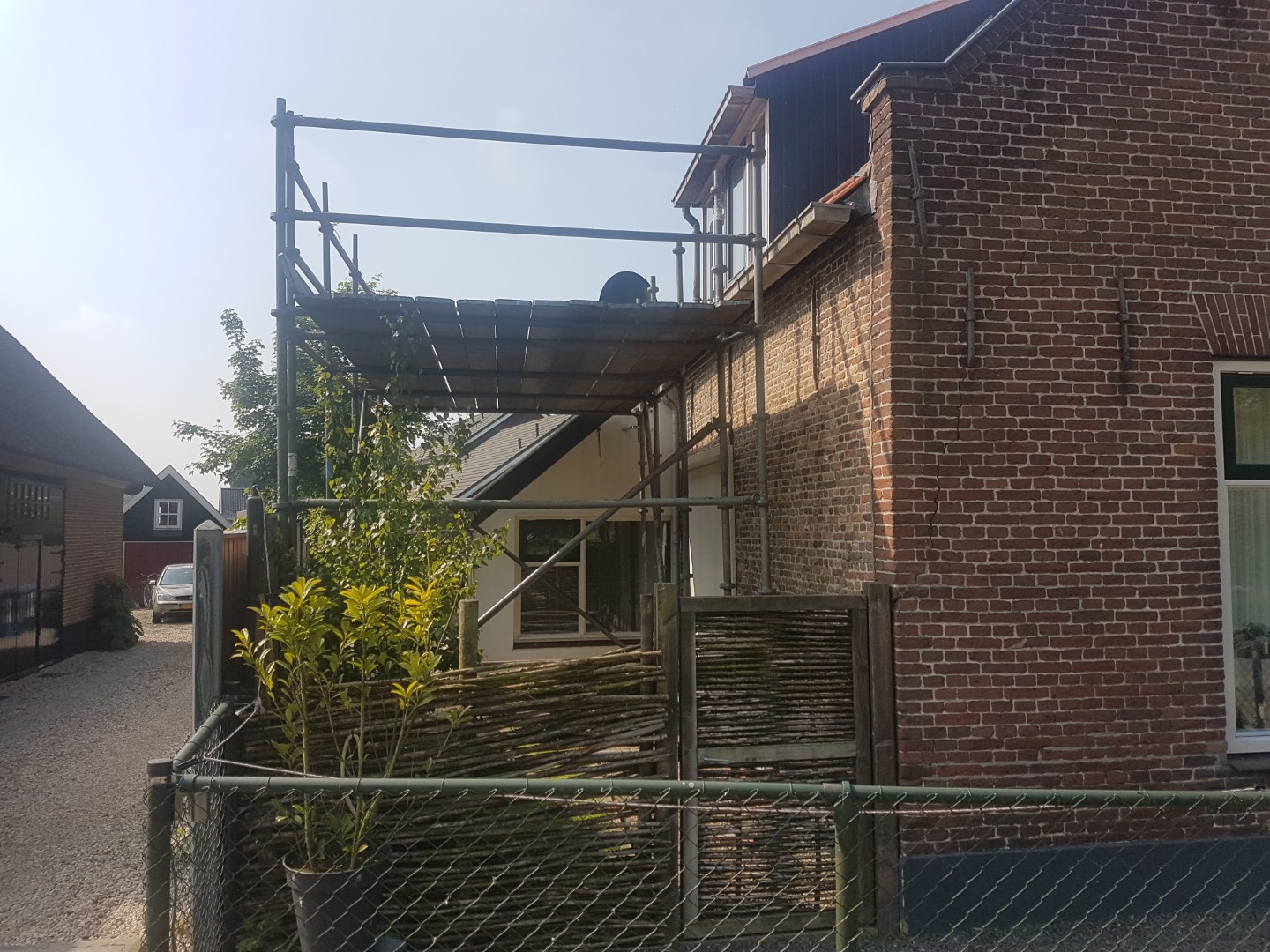

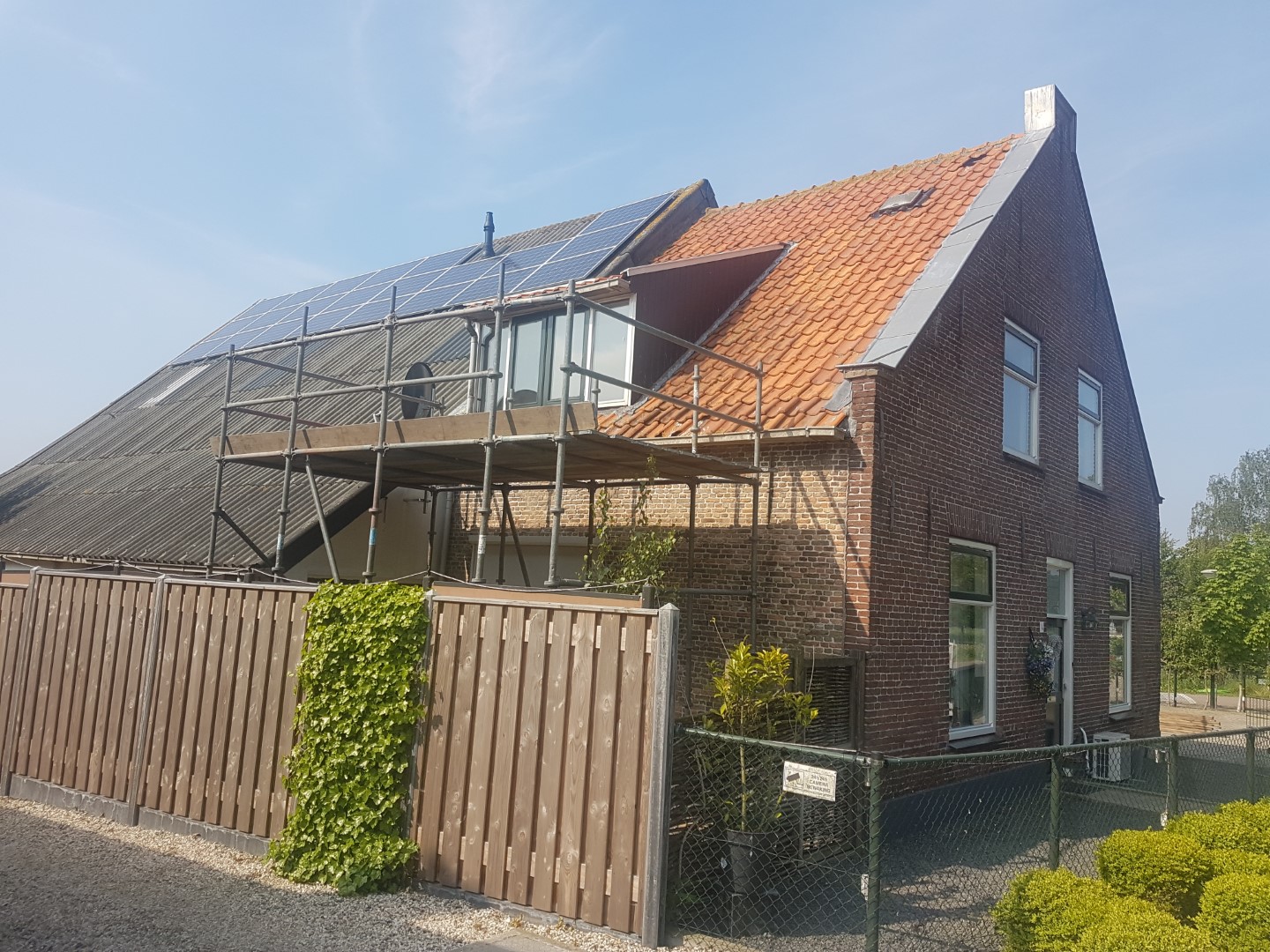

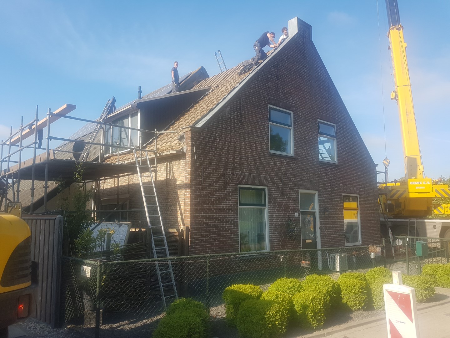

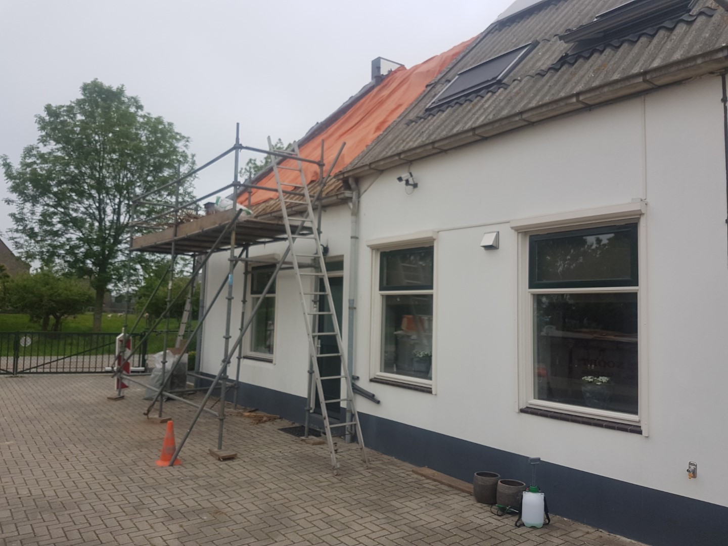

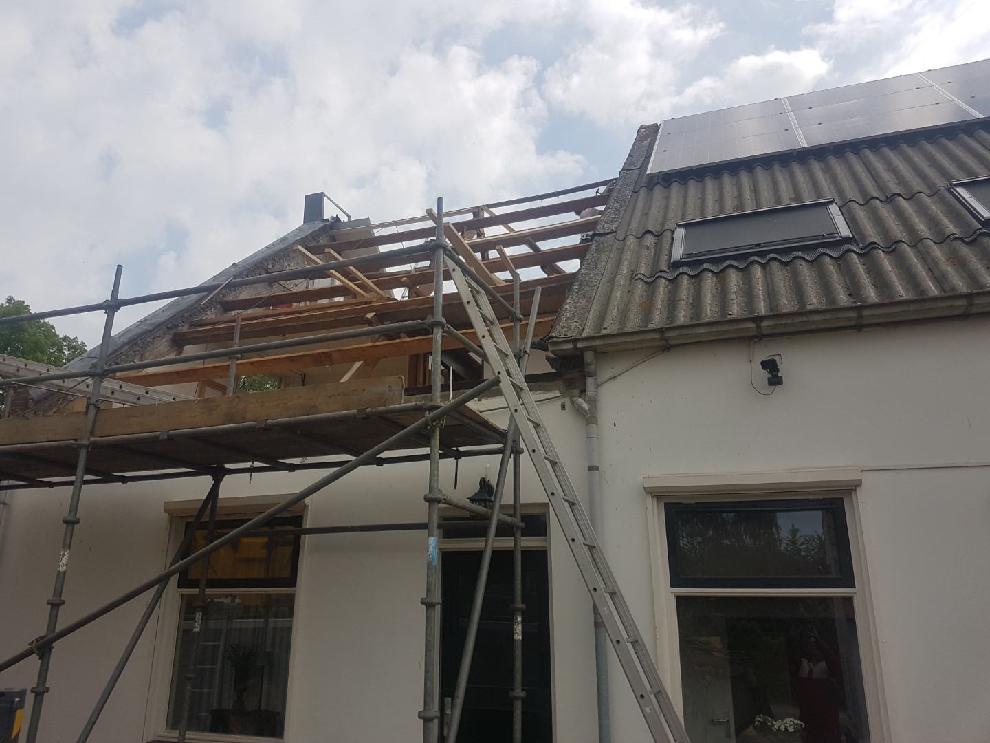

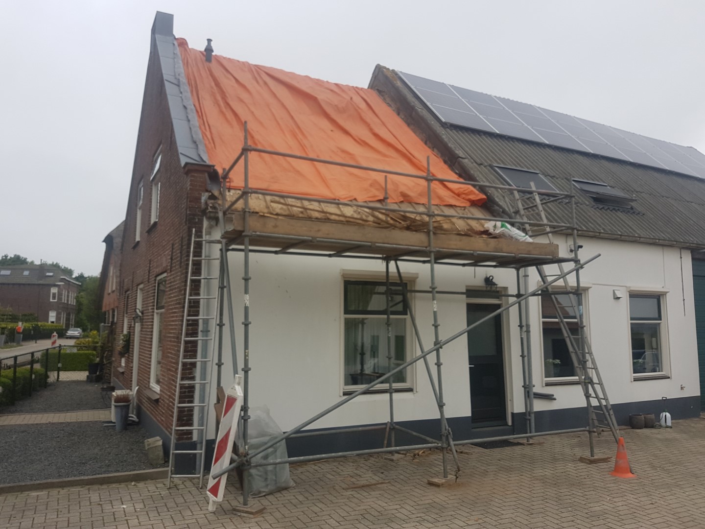

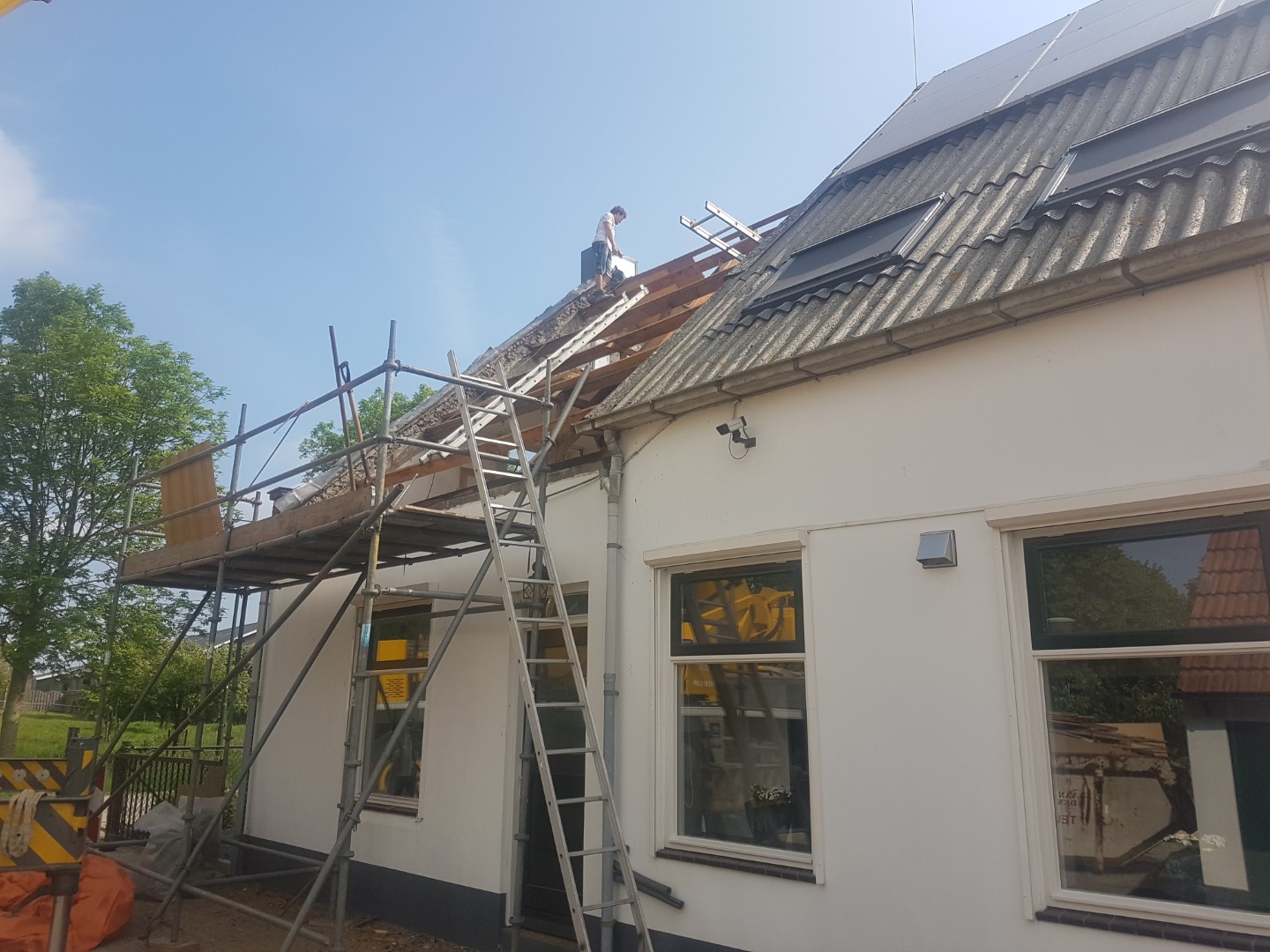

Vandaag steiger zetten (aannemer) en zelf binnen nog wat slopen, we wisten dat er vogels onder het dak nestelen, maar dit????
wel heel erg veel nestjes
20190518_103743 (Groot).jpg (273.5 KiB) 3680 keer bekeken
steiger aan de ene kant.
20190518_102549 (Groot).jpg (516.51 KiB) 3680 keer bekeken
20190518_102558 (Groot).jpg (463.65 KiB) 3680 keer bekeken

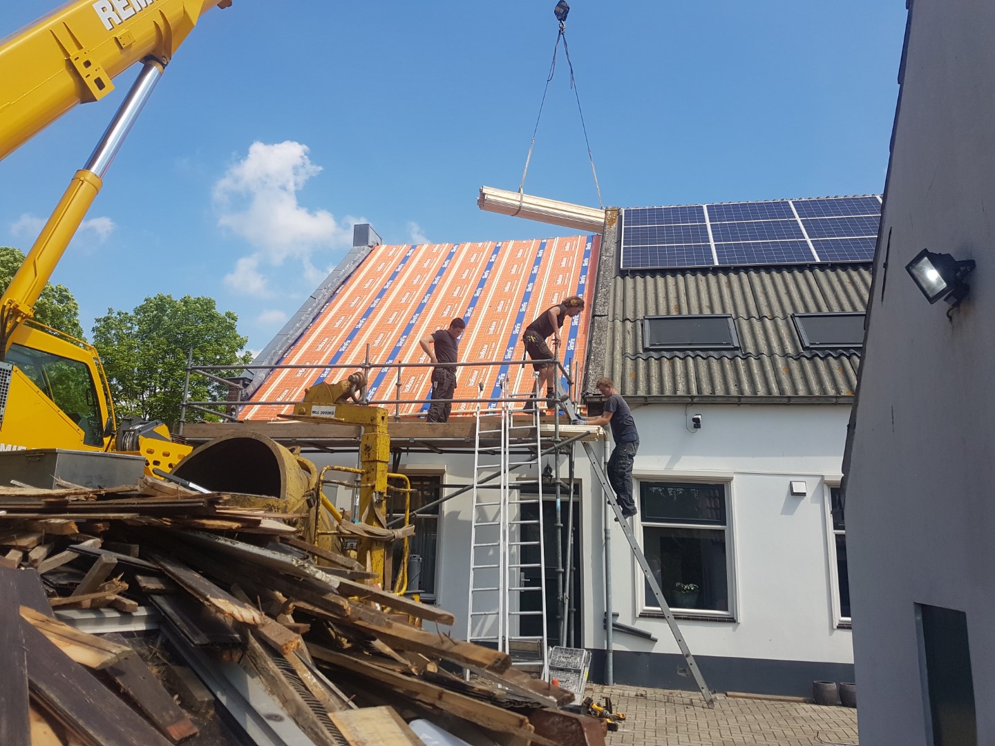

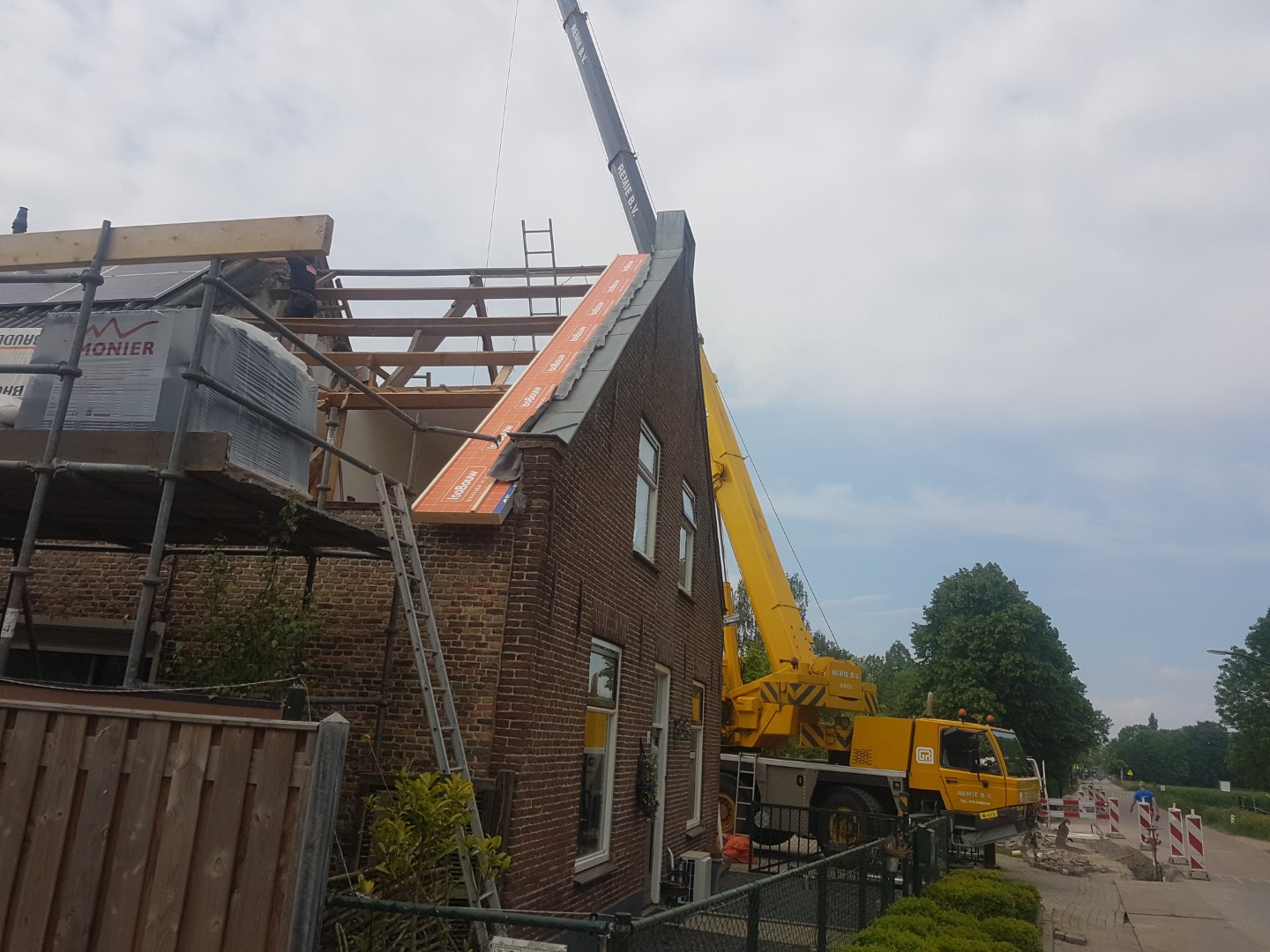

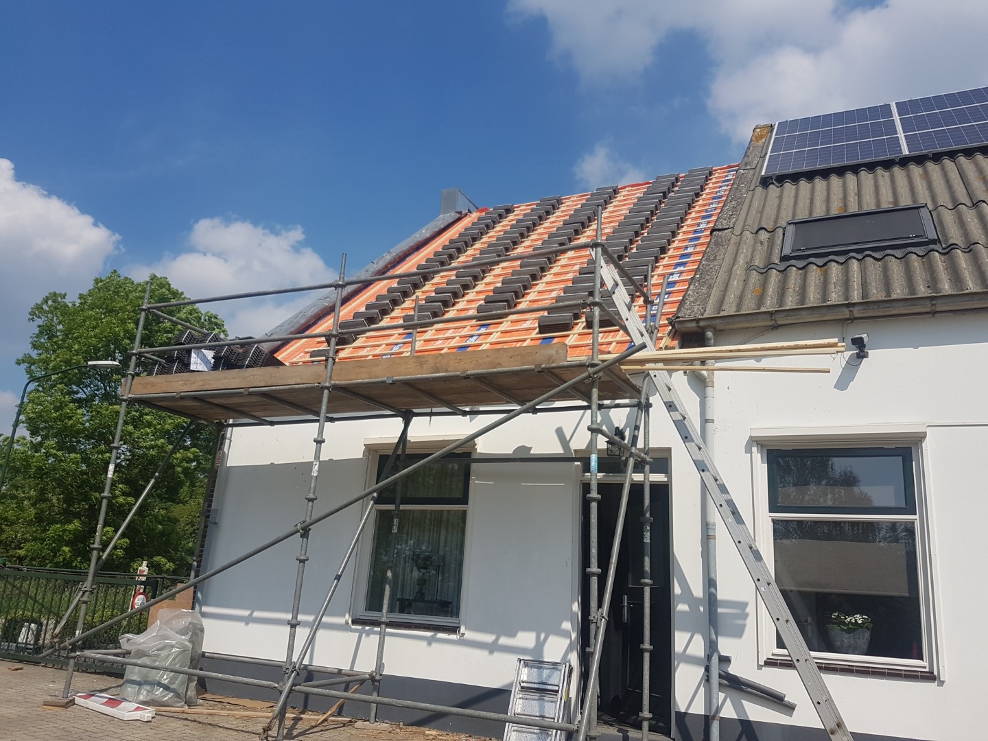

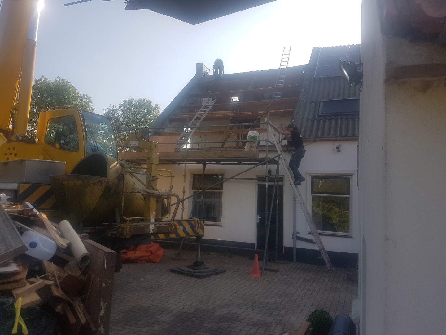

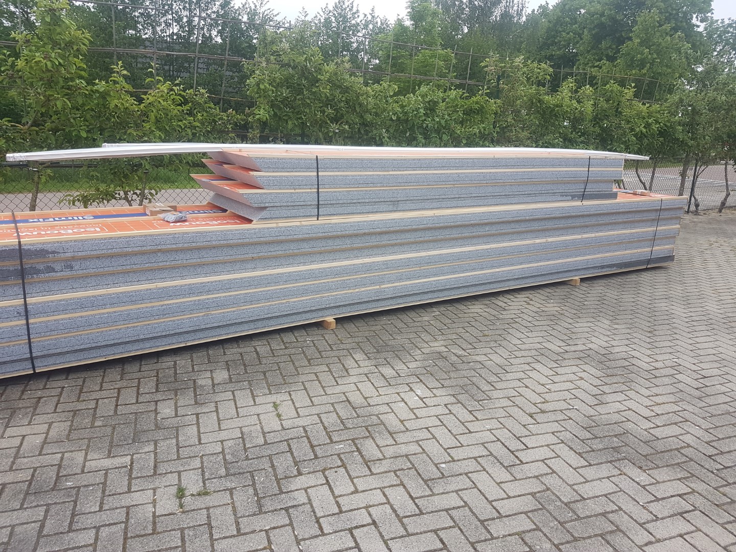

Dakpannen en panlatten aan een kant zijn eraf en de dakplaten en pannen zijn gebracht, woensdag aan 1 kant platen leggen en aan de andere kant de pannen eraf.
20190520_172259 (Groot).jpg (293.28 KiB) 3623 keer bekeken
20190520_172324 (Groot).jpg (290.14 KiB) 3623 keer bekeken
20190520_172234 (Groot).jpg (729.74 KiB) 3623 keer bekeken
20190520_172249 (Groot).jpg (513.38 KiB) 3623 keer bekeken
20190520_172344 (Groot).jpg (358.45 KiB) 3623 keer bekeken

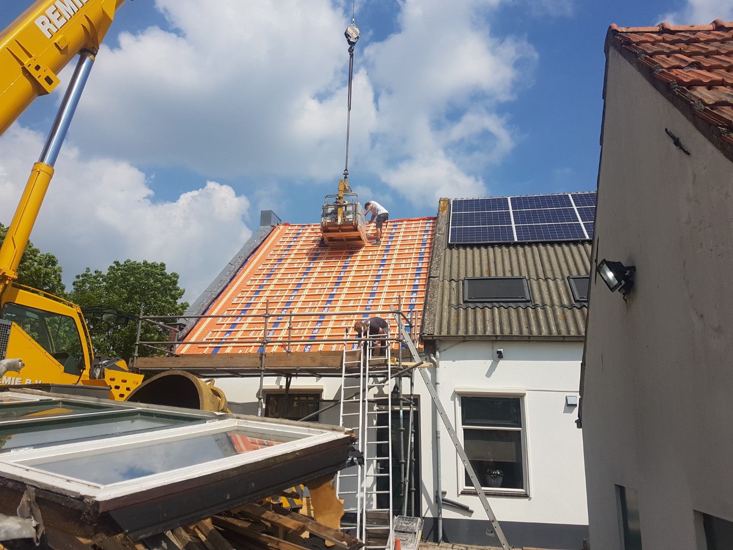

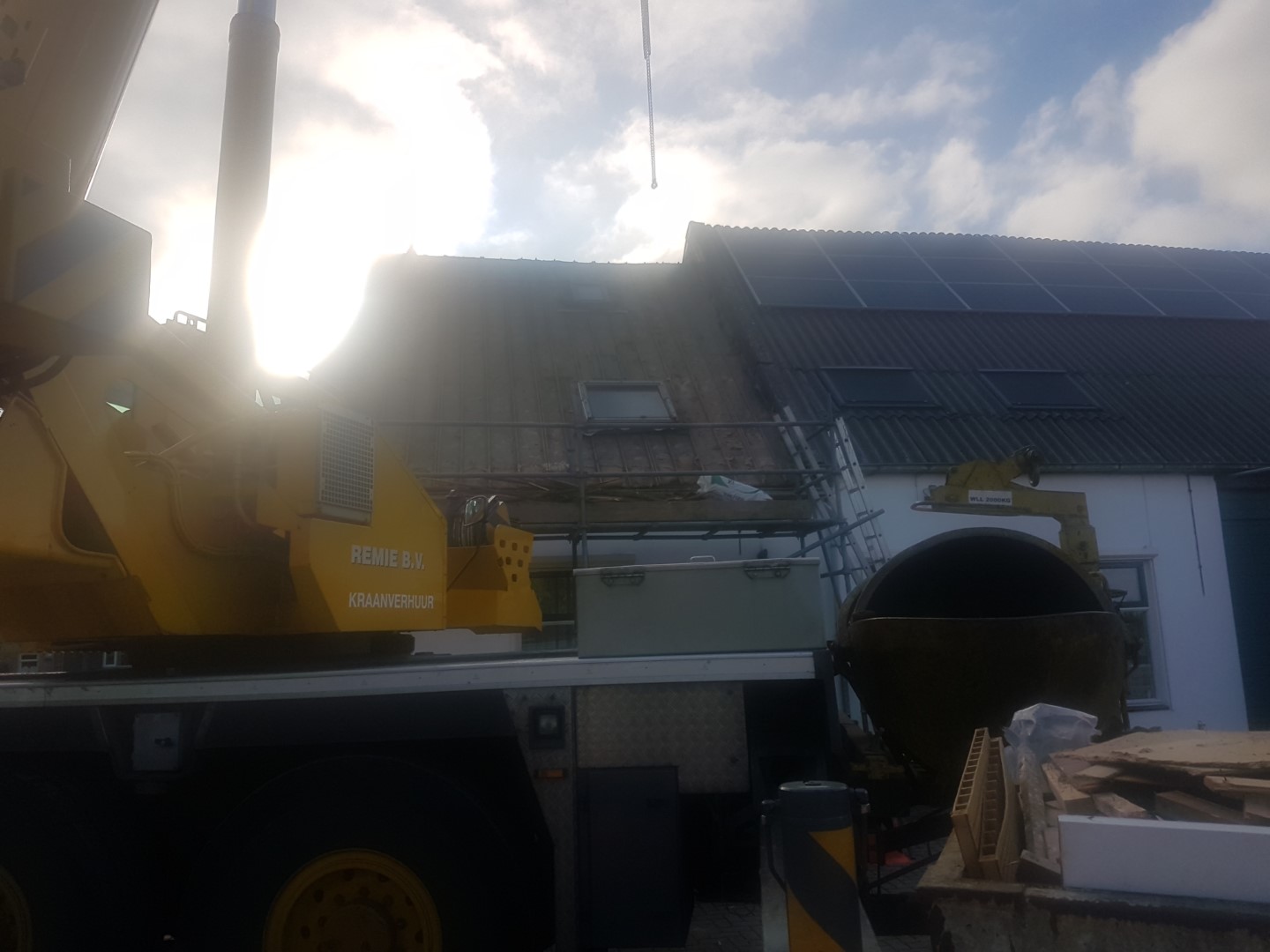

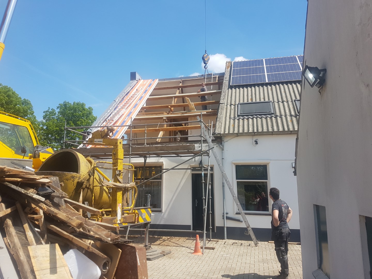

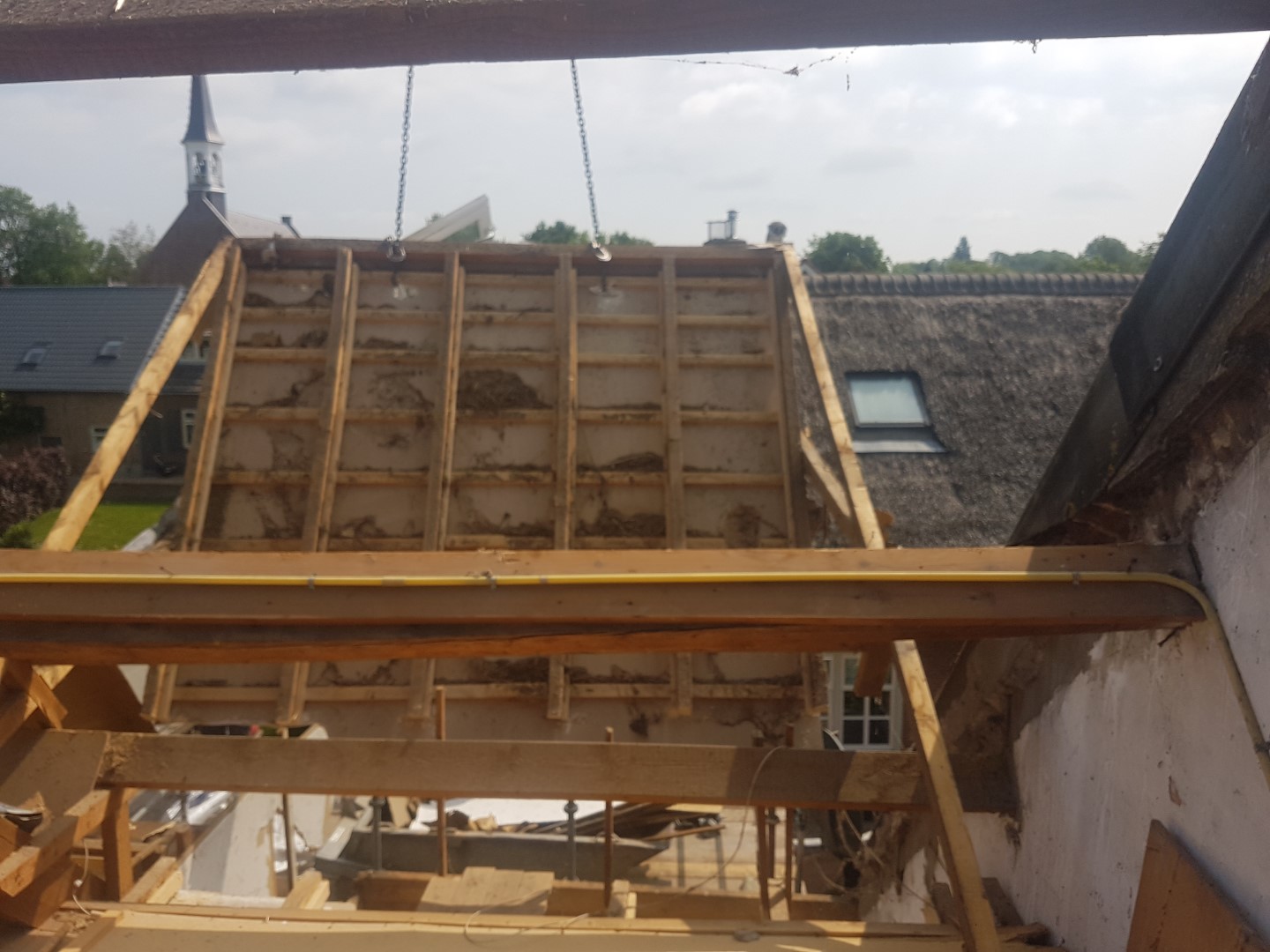

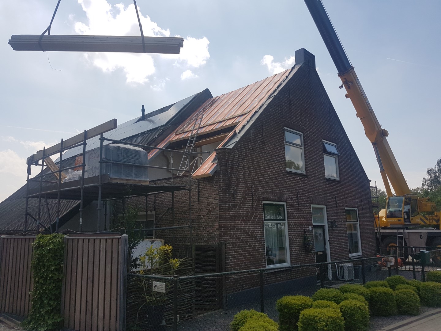

foto's spreken voor zich denk ik

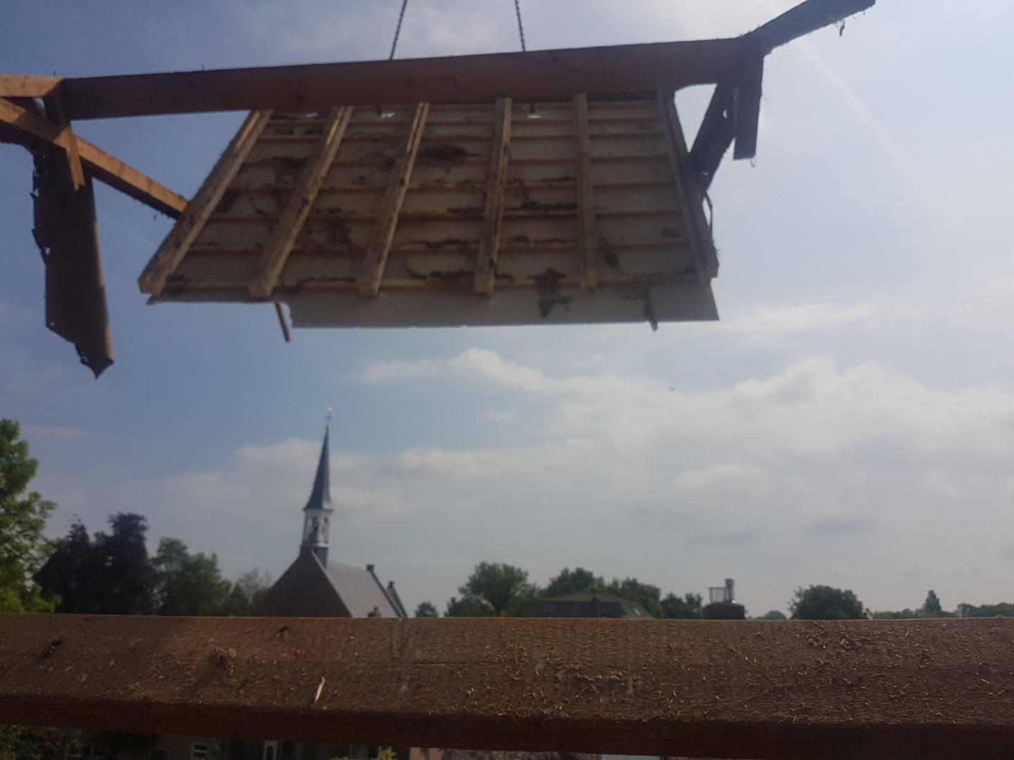

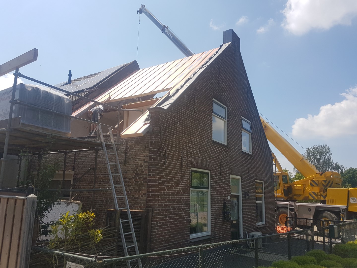

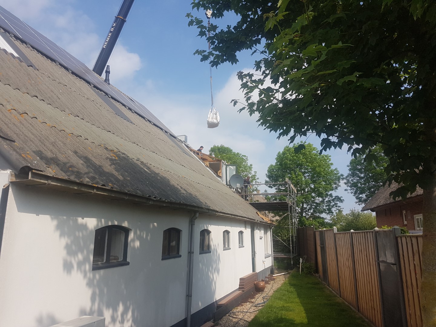

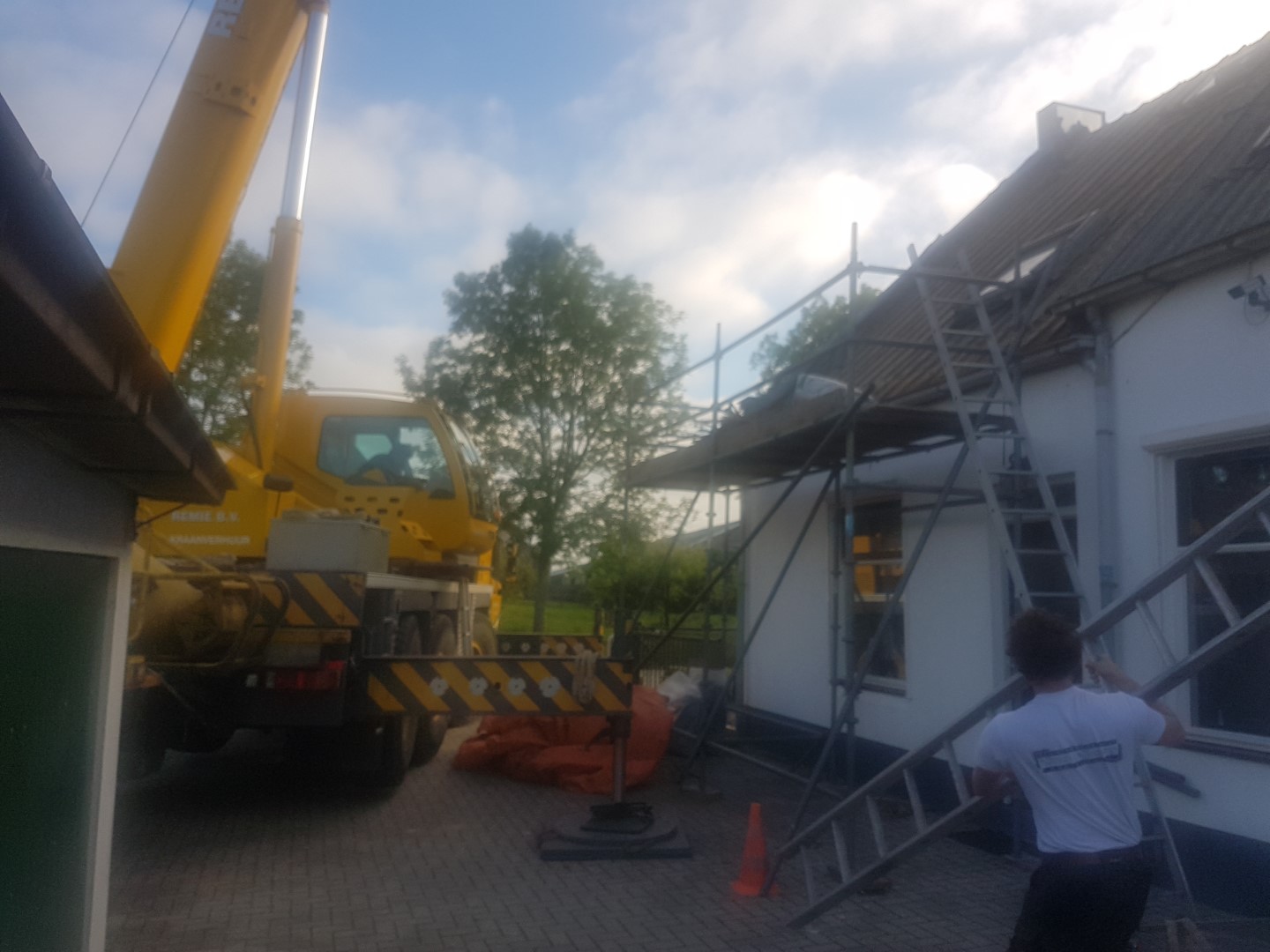

20190522_075906 (Groot).jpg (220.96 KiB) 3556 keer bekeken
20190522_075936 (Groot).jpg (174.73 KiB) 3556 keer bekeken
20190522_075957 (Groot).jpg (278.11 KiB) 3556 keer bekeken
20190522_085409 (Groot).jpg (261.55 KiB) 3556 keer bekeken
20190522_085447 (Groot).jpg (411.91 KiB) 3556 keer bekeken
Berichten: 30294
Bericht door Luco » 22 mei 2019, 16:50
20190522_105345 (Groot).jpg (414.45 KiB) 3555 keer bekeken
20190522_105424 (Groot).jpg (330.18 KiB) 3555 keer bekeken
20190522_105455 (Groot).jpg (273.1 KiB) 3555 keer bekeken
20190522_111844 (Groot).jpg (251.51 KiB) 3555 keer bekeken
20190522_111858 (Groot).jpg (200.89 KiB) 3555 keer bekeken
Berichten: 30294
Bericht door Luco » 22 mei 2019, 16:53
20190522_120508 (Groot).jpg (287.25 KiB) 3552 keer bekeken
20190522_120601 (Groot).jpg (387.98 KiB) 3552 keer bekeken
20190522_120614 (Groot).jpg (332.82 KiB) 3552 keer bekeken
20190522_130531 (Groot).jpg (345.87 KiB) 3552 keer bekeken
20190522_134723 (Groot).jpg (378.01 KiB) 3552 keer bekeken
Berichten: 30294
Bericht door Luco » 22 mei 2019, 16:54
20190522_134903 (Groot).jpg (384.79 KiB) 3552 keer bekeken
20190522_144228 (Groot).jpg (405.75 KiB) 3552 keer bekeken
20190522_144309 (Groot).jpg (368.15 KiB) 3552 keer bekeken
20190522_152943 (Groot).jpg (393.99 KiB) 3552 keer bekeken
20190522_160141 (Groot).jpg (400.27 KiB) 3552 keer bekeken
Bericht door ///Joost » 22 mei 2019, 17:16
Het dak gaat eraf daar, zeg!
Berichten: 36524
Bericht door JP » 22 mei 2019, 17:36
Da's geen half werk met zo'n kraan erbij ! Wat is die andere gele apparaat wat erbij staat, of kwam er net een andere boer(enmestwagen) langs :tooth:

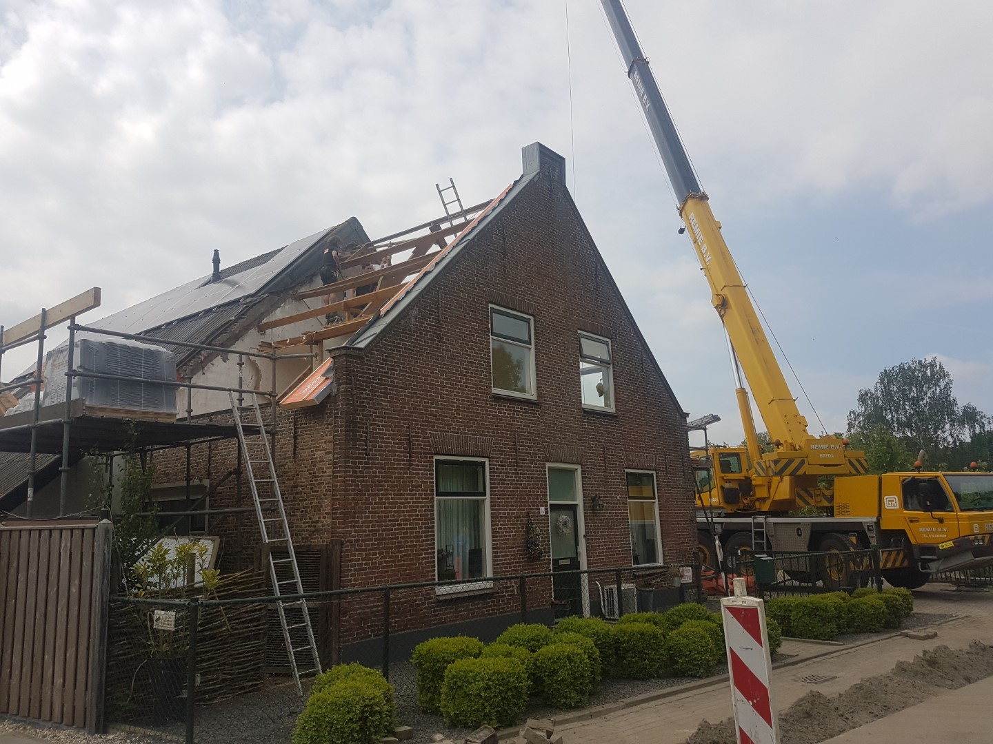

Luco schreef: 22 mei 2019, 16:49 (...)
Berichten: 30294
Bericht door Luco » 22 mei 2019, 17:40
shovel, ze zijn ook met waterleiding en glasvezel bezig.
