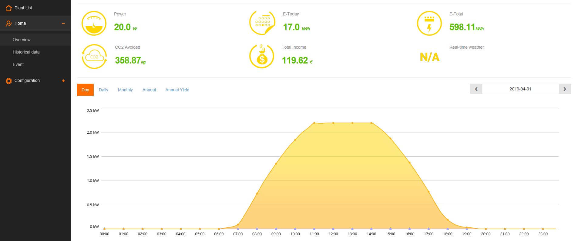

Bericht door Knot » 01 apr 2019, 21:06
Manman, wat een waarden zeg, kom ik met mijn 9 paneeltjes, wel een record maar slechts 17,0KwH.
Verbaas me wel over het aftoppen trouwens, de ZL2000S is een 2000W omvormer maar max input power is 2350W staat in de spec sheet. Tussen 11:00 en 14:00 heeft hij de grafiek afgetopt op 2190W, weet alleen niet zeker of dat de panelen of de omvormer is.
Had gehoopt dat ie inderdaad af zou toppen op 2350W input met (9x310)x85%.

Bericht door Elise » 01 apr 2019, 21:56
Knot schreef: 01 apr 2019, 21:06 Manman, wat een waarden zeg, kom ik met mijn 9 paneeltjes, wel een record maar slechts 17,0KwH.
Volgens specsheet is de output max 2200VA, dat komt aardig overeen met jouw 2190
https://www.zeversolar.com/fileadmin/us ... n_s_en.pdf
Overigens is het veel eerlijker om te vergelijken op basis van efficiëntie, dus kWh/kWp
In mijn geval 23,493kWh totaal opgewekt vandaag ==> 5,758kWh/kWp
In jouw geval 17,0kWh / (9 x 310wp) ==> 6,093kWh/kWp

Bericht door Knot » 02 apr 2019, 10:09
Elise schreef: 01 apr 2019, 21:56
Ik dacht dat je deze aan kon houden als input en dan met een beetje verlies richting de meterkast.
"Max. DC-primair vermogen 2350 W"
Aan mijn grafiek te zien was ik daar ook ongeveer op uitgekomen, 2350/2400 zoiets, het is geen hele spitse berg op de aftopping maar in de zomermaanden gaat het dus een lange streep worden op 2.19kWh ben ik bang, daar had meer in kunnen zitten.
Berichten: 9987
Bericht door Elise » 02 apr 2019, 16:24
Luco schreef: 01 apr 2019, 22:03 dan kom ik er bekaaid af, maar ja oost/west 4,508
De zomer is jouw periode Luco, hoe hoger de zon des te meer jij profiteert van een hogere efficiëntie.
Berichten: 9987
Bericht door Elise » 02 apr 2019, 16:26
Knot schreef: 02 apr 2019, 10:09
Ik zou zeggen dat diegene die als eerste aangetikt wordt, de limiterende factor zal zijn.
Berichten: 41996
Bericht door Knot » 03 apr 2019, 20:55
Dan moeten wet het daar maar mee doen.. ik had gehoopt op 150W extra idd om het maximaal te benutten maar als ik een ZL3000 had genomen ipv een 2000 had ie waarschijnlijk minder rendemente gehad en trager opgestart?
