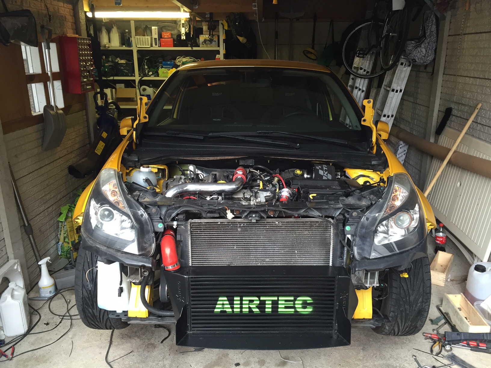

Even een update dus. Afgelopen week heb ik een paar dagen flink doorgewerkt, dus de Clio is bijna helemaal klaar. Ondanks een paar kleine problemen is het eigenlijk verbazingwekkend snel gegaan. Het verschil met eerst is echt enom groot ondanks dat de auto nog niet gechipt is, ik ben dus eens benieuwd na het chippen!
Hier zitten de radiateur en intercooler er net op. Dit was krap, maar het past net.
En helemaal klaar!

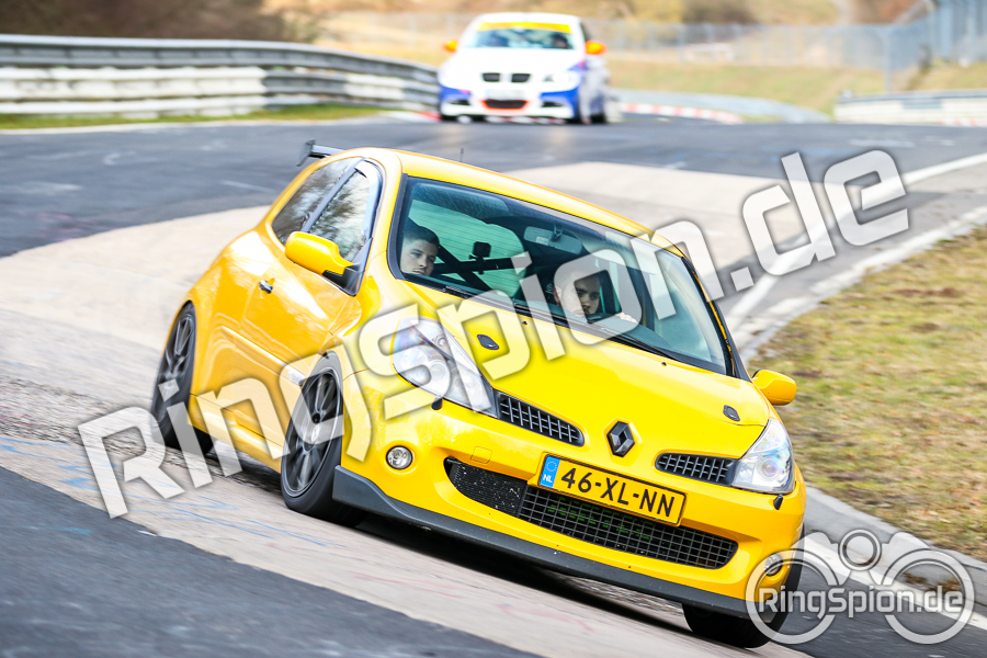

Gisteren een leuk dagje Nurburgring gehad, volgens mij heb ik ook nog een paar DF'ers over de baan zien gaan (een witte e36 en een blauwe 106).
De auto werd helaas nog een beetje te warm op de baan. Na het eerste rondje heb ik de grill eruit geklikt en nog eens het koelsysteem opnieuw ontlucht. Het 2e rondje leek alles in orde, maar uiteindelijk werd hij nog een beetje te warm. Uiteindelijk 's avonds thuis erachter gekomen dat er een piepklein gaatje in mijn radiateur zit, dus ik hoop dat dat het probleem is.

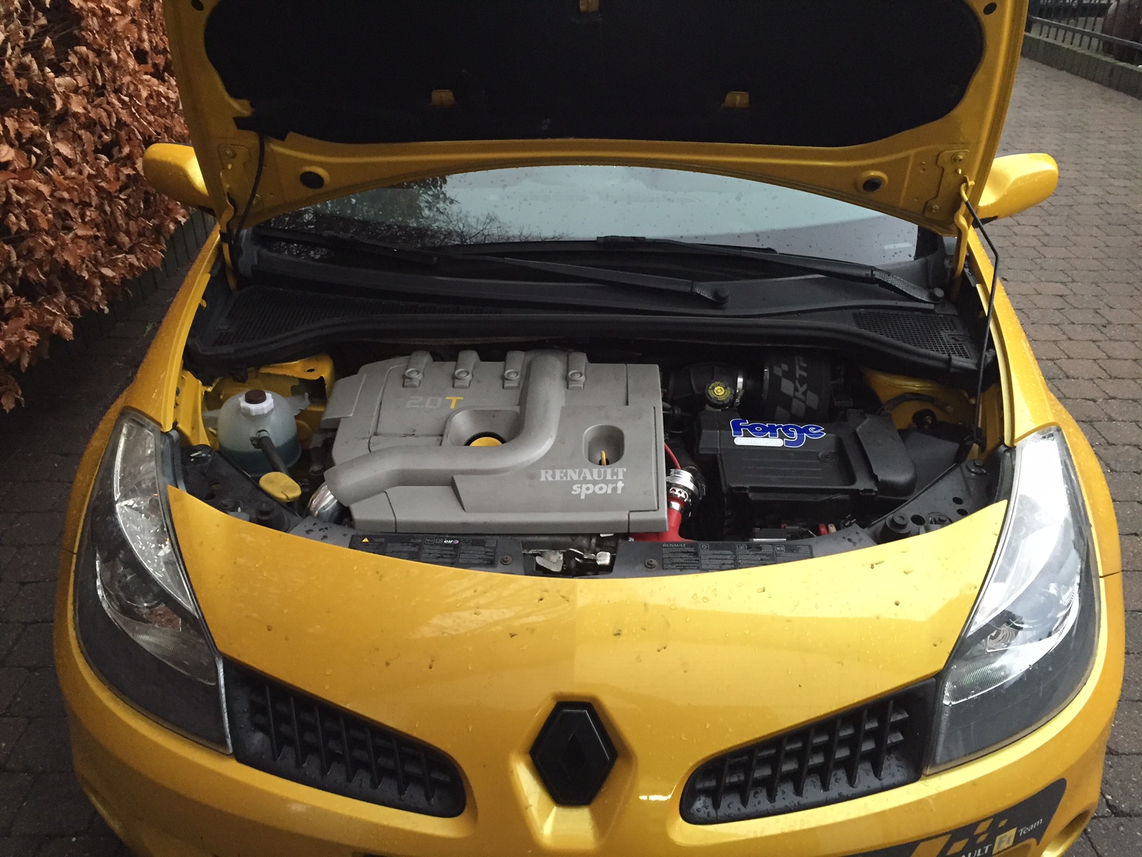

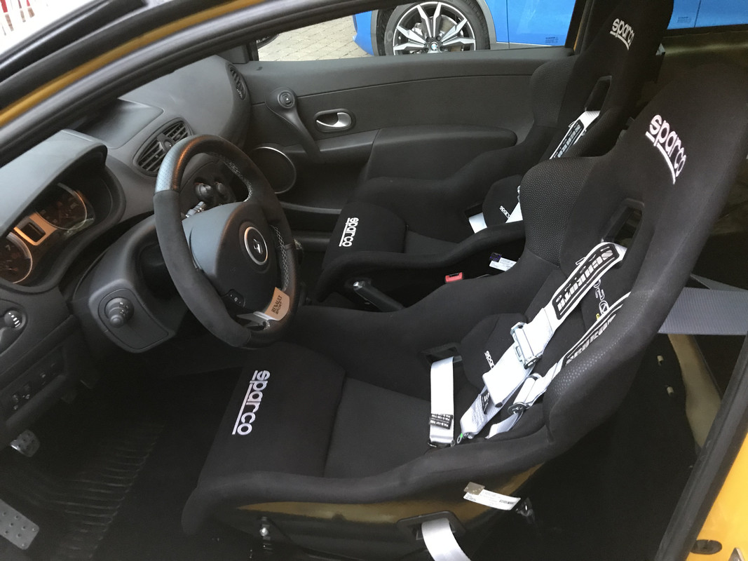

Ik heb nog veel gedaan aan de auto, even een korte samenvatting:
- Geupgrade naar een 2016 Megane RS motor
- Versnellingsbak met sper (aanrader!)
- AST 5100 met camberplates en overal Powerflex paars
- Halve kooi, kuipstoelen en 4 punts gordels
- Etc etc…
Momenteel 306 pk/394 nm en van 5500 tot 7000 toeren boven de 300 pk, wel een lekkere grafiek dus. Dit vermogen gaat nog prima op de voorwielen. Binnenkort wordt het nog een beetje opgekrikt naar 330/450 ongeveer. Ik wil de auto binnenkort een keer fatsoenlijk uit laten lijnen en uitwegen (Madeno racing of ergens anders?). Hij stuurt lekker op het moment, maar de achterkant is soms erg losjes als je het niet verwacht. Daarnaast ben ik ook wel eens benieuwd naar het gewicht op het moment, ik denk zelf niet dat hij lichter is dan origineel. Ik heb aan de ene kant gewicht weg gehaald, maar aan de andere kant is er ook weer gewicht bijgekomen. Het hele interieur eruit trekken zie ik niet zo zitten, want nou kan ik hem soms nog eens meepakken voor een dagje touren.
