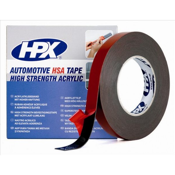

Bericht door WJ » 12 feb 2019, 14:57
Waarmee kan ik dit het beste doen? Ik heb wel eens begrepen dat ze hier ruitenkit voor gebruiken, alleen was dat bij een spoilertje op de ruit en deze gaat op een andere spoiler/lak.
Iemand een suggestie, merk/type.

Zat hier laatst zelf ook op te zoeken, dit zegt Martin:
Martin van der Zwaard schreef: 30 jun 2017, 14:38 Vandaag de bumper en de spoiler gemonteerd.
Spoiler uiteindelijk met dubbelzijdig tape van HPX Automotive erop gezet. Zit echt muurvast.
Heb zelf een beetje gekeken waar ik hem het mooiste vond zitten. Denk dat ie wel goed zit.

Ja!! Ik durf alleen even niet te zeggen welke het was. Hij is vrij dun zodat je hem niet ziet zitten. Heeft een rode antiplakstrip erop zitten.
Super sterk!! Zit er nu 1,5 jaar op en zit nog steeds muurvast.

Bericht door Martin van der Zwaard » 12 feb 2019, 20:30
Deze was het WJ.

Ik kreeg er destijds een tube zwarte kit bij.

Bericht door Martin van der Zwaard » 12 feb 2019, 20:41
Als die lip van rubber is kan je dat met tape denk wel vergeten. Lipje op de E46 is gewoon kunststof geplakt op metaal. Dat blijf wel zitten als je maar goed ontvet.

Thanks, zal eens kijken. Hij is niet van rubber, waarvan precies weet ik niet maar dat zie ik snel genoeg. Hij is onderweg.
Zit die er wel echt strak op dan, geen spleet tussen de lagen of is de tape heel dun?

Bericht door Martin van der Zwaard » 13 feb 2019, 08:27
Tape is heel dun. Ik kon precies 2 rijtjes tape kwijt zonder dat het ergens ging uitsteken.
Tuurlijk heb je altijd een heel klein kiertje maar dat is naar mijn idee verwaarloosbaar.

Bericht door MartijnGizmo » 13 feb 2019, 09:10
Tape zoals Martin noemt, of van 3M. En idd ruitenkit, al zweert men in GB bij Tigerseal.

Die tape heb ik ook liggen. Origineel gekocht om deurstrips op mijn eerste auto te monteren, en nu gebruik ik 'm voor allerlei huis-, tuin en keukenkarweitjes. Mijn hele huis hangt aan elkaar van die tape. Ik doe er superzuinig mee, want ik wil niet dat ie op gaat. :tooth: Echt geweldige tape die alles muurvast zet.
Op rubber zal het inderdaad niet zo effectief zijn, maar ik kan me niet voorstellen dat die spoiler van rubber is. Het zal wel ABS zijn.

Bericht door Niels v/d burgh » 13 feb 2019, 12:18
Zou op de spoiler ook even een kunst of primer gebruiken.
Laat die dubbelzijdige tape helemaal nooit meer los.
En als je ruitenkit gaat gebruiken ook een speciale primer gebruiken, vooral op de auto zelf.

Bericht door WJ » 13 feb 2019, 13:24
Niels v/d burgh schreef: 13 feb 2019, 12:18 Zou op de spoiler ook even een kunst of primer gebruiken.
Ik wilde waar die gemonteerd word licht opschuren, is dat niet genoeg of?

Bericht door Mike R32 » 13 feb 2019, 13:50
Gewoon ontvetten, spoilerlipje is van kunststof wat ik me nog kan herinneren.

Bericht door Niels v/d burgh » 13 feb 2019, 22:11
WJ schreef: 13 feb 2019, 13:24
Kan op zich geen kwaad, wij doen er altijd nog een laagje kunstofprimer overheen.
Altijd goed ontvetten, dit wel goed laten uitdampen.
