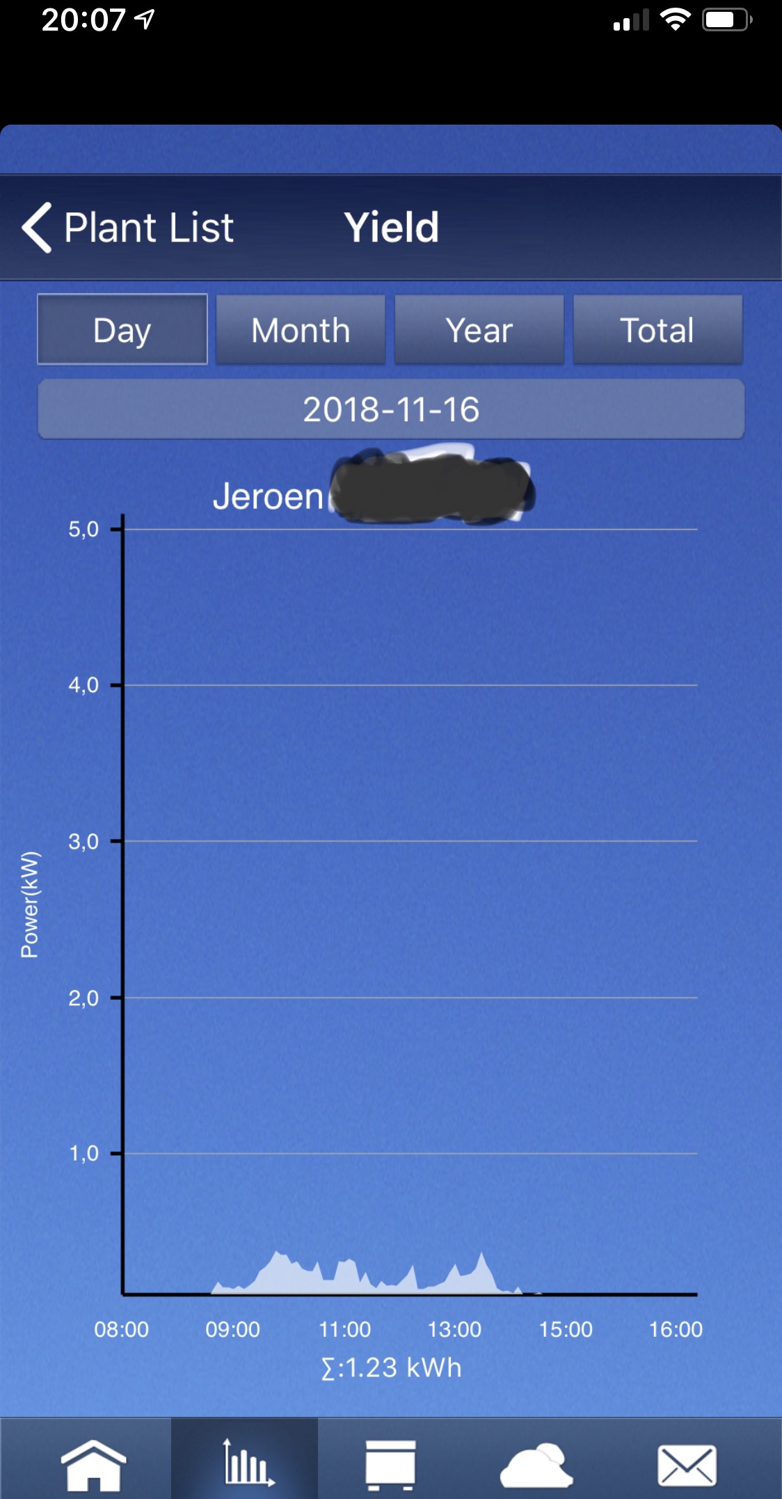

JeroenT
Berichten: 2304
Bericht door JeroenT » 16 nov 2018, 20:09
Berichten: 12237
Bericht door WJ » 16 nov 2018, 20:11
Ik denk waar zit ik nou naar te kijken, maar had niet door dat ik naar beneden moest scrollen. :mrgreen:
Erik K.
Berichten: 7224
Bericht door Erik K. » 18 nov 2018, 13:41
Bij mij de 16e ook maar 1.1kWh...
