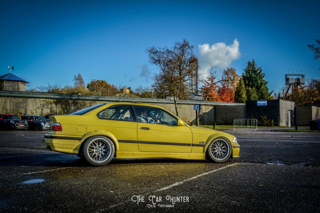

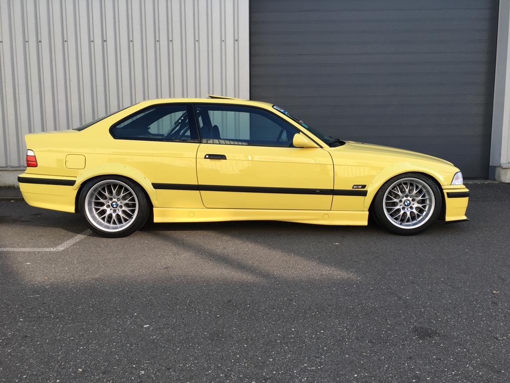

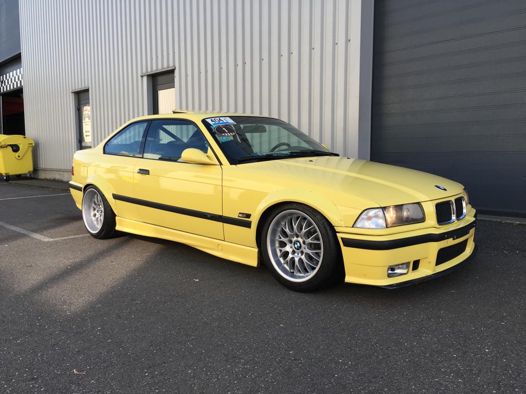

Een goede kennis van mij biedt iets gaafs aan! Een hele, dikke, dikke tracktool. We noemen haar Tweety.
Louis, de eigenaar, is een echte connaisseur van de luxere automobielen en dit is zijn dagelijks werk. Een perfectionist. Zo ook is deze tracktool opgebouwd.
NB; als dit niet mag - omdat hij geen DF lid is - snap ik het, dan is een reprimande richting mij op z'n plek. Onderstaande tekst is van Louis:
Af fabriek: E36 323i Individual M-Sport
Alle onderstaande upgrades zijn gedaan met nieuwe originele onderdelen door mij gekocht.
Ik ben begonnen met eerst al het standaard werk te repareren/vernieuwen zoals pakkingen, rubbers, olie, benzinepomp, stabilisator verbindingsstangetjes, spoorstangen, hardy-schijf, waterpomp, ... Daarna upgrades gedaan met nummerplaat behouden in het achterhoofd.
Upgrades (alle onderdelen nieuw gekocht en een 10.000km gedaan ongeveer)
E36 M3 3.0 draagarmrubbers (excentrisch)
E36 M3 3.2 topmounts vooraan (excentrisch)
Zo krijg je vooraan 2x excentrisch dus meer camber met OEM delen ipv camber plates.
- Achteraan Powerflex topmounts
- Powerflex blokken in achteras
- Bilstein B14
- Wiechers halve kooi, zwart gespoten
- Wiechers veerpootbrug vooraan
- Wiechers veerpootbrug achteraan

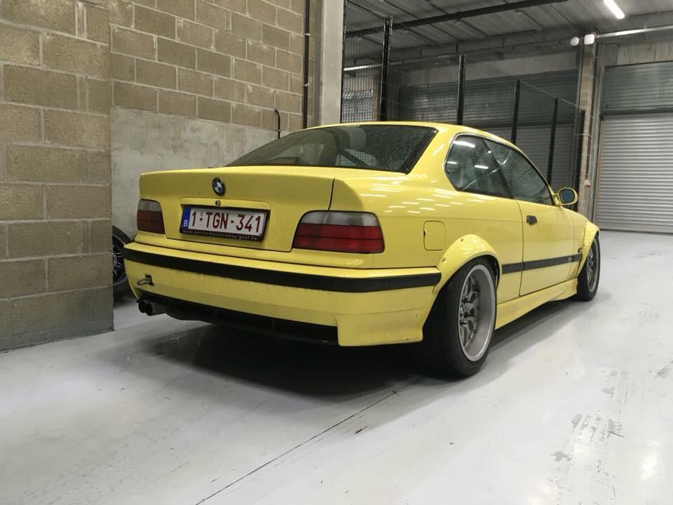

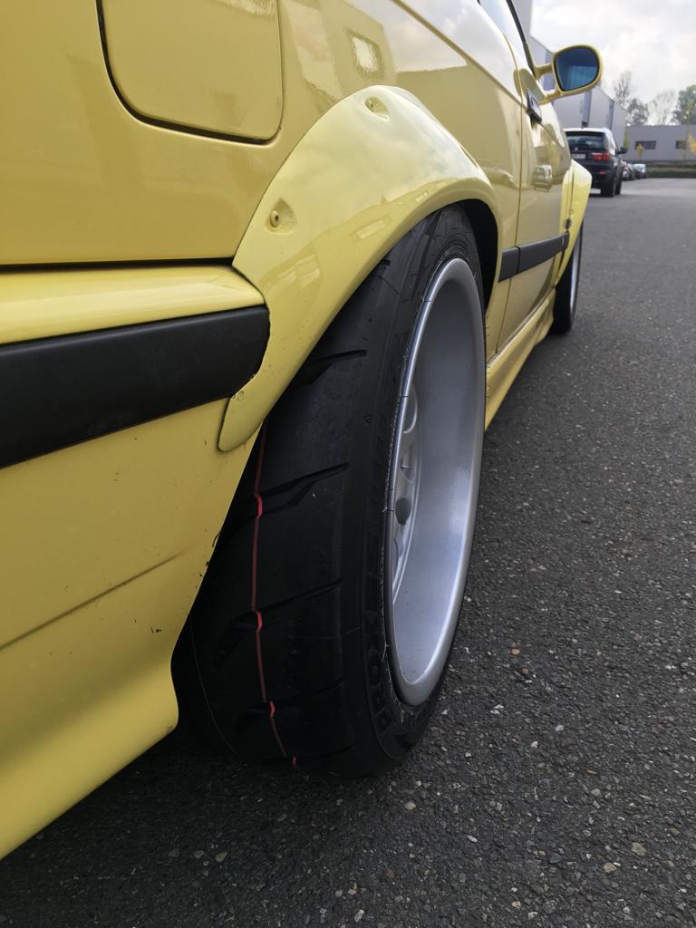

- Rondell 0058 breedset (opgemaakt/schadevrij)
- Polyester motorkap in kleur
- Polyester kofferklep in kleur
- Polyster fender flares in kleur
- KW instelbare stabilisatorstang V en A
- Originele 323i badge
- Supersprint sport uitlaatlijn
- K&N cold air intake
- Ltec Futura kuipstoelen
- Ltec 4 punts gordels, breed, zwart
- Recaro mounts
- Custom floor mounts
- Nieuwe OEM lederen M pook(hoes)
- M3 teller
- Aluminium deurpanelen met straps
- Ltec sportstuur alcantara/alu
- Remkoelingsdarmen tot aan de remschijf
- Odyssey kleine lichte race accu
DIFFERENTIEEL (door mij op maat laten opbouwen bij Hardeman Motorsport met volgende specs):
1,5 way
3.46
40% platensper
4 platen
188mm huis
REMMERIJ
- E46 330i klauwen gereviseerd
- OEM Performance schijven
- Pagid RS29 blokken
- ATE blauw remolie
- ABS blok vervangen
- Stalen remleidingen
- Achteraan ATE curved met EBC yellowstuff
Onderstaande is 2 trackdays oud:
- M54B30 motor 12.000km sinds onderblok revisie met alle draaiende delen nieuw en ACL lagers
- Gevlakte kop, kms onbekend
- M50B25 inlaatspruitstuk
- S50B32 uitlaatspruitstuk
- Vanos revisie
- PPF enkelmassa zeer licht vliegwiel
- Kruisvormige koppeling Sachs
Krijgt volgende week nog 4 hagelnieuwe Nankang AR-1 semi slicks rond de Rondells.
Auto wordt verkocht ZONDER Apex velgen en MET originele 2.93 open diff
Vraagprijs: 14.000
