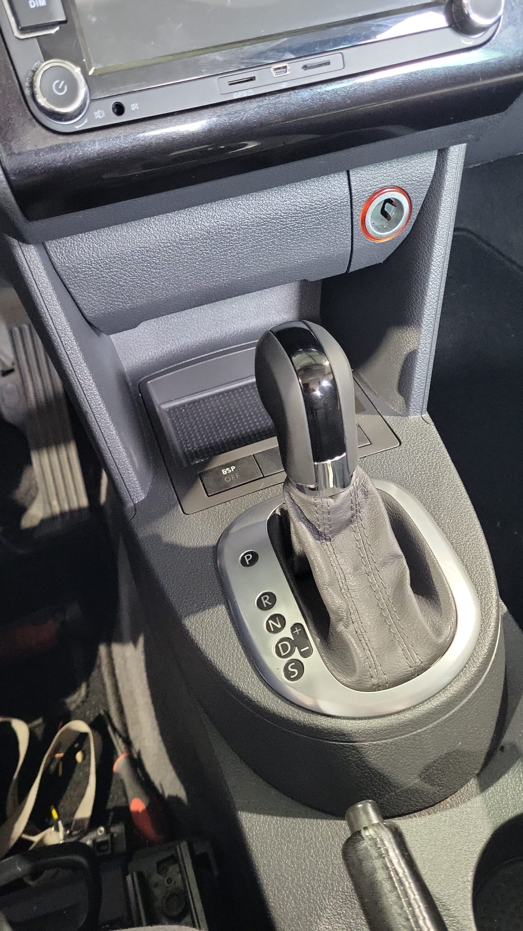

Effe stof afblazen hier. Inmiddels is de Touran van eigenaar verwisselt en hadden we motorproblemen. Deze bleken enigszins mee te vallen, de motor zag er van binnen gelukkig als nieuw uit behalve één uitlaarklep, die was wat weggezakt. Dis de klep incl. zitting, geleider en afdichtingen (rest ook opnieuw ingeslepen) en loopt als een nieuwe. Echter wilde deze klant er een automaat van maken, dus dat ook maar meteen ëven" gedaan......
Pookknop Touran DSG.jpeg (315.31 KiB) 110 keer bekeken
Jos.

Blijft grappig om te zien. Ex heeft er zo een maar dan de 1.6
Is het bij de laatste generatie (5T?) ook mogelijk zoiets 'eenvoudig' te realiseren?
