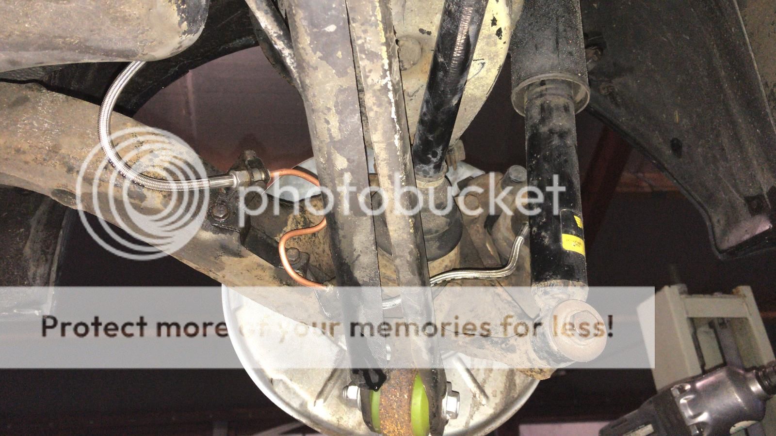

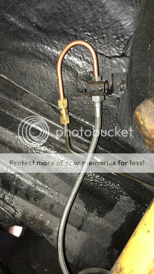

Zoals ik eerder vermeldde waren mijn achterste remleidingen poreus voor de APK, dus heb ik een set Goodridge remleidingen besteld. Deze zijn inmiddels binnen. Ik heb de oude leidingen gisteren ingespoten met kruipolie, dus zal het demonteren volgende week hopelijk makkelijker gaan. Alle beetjes helpen..

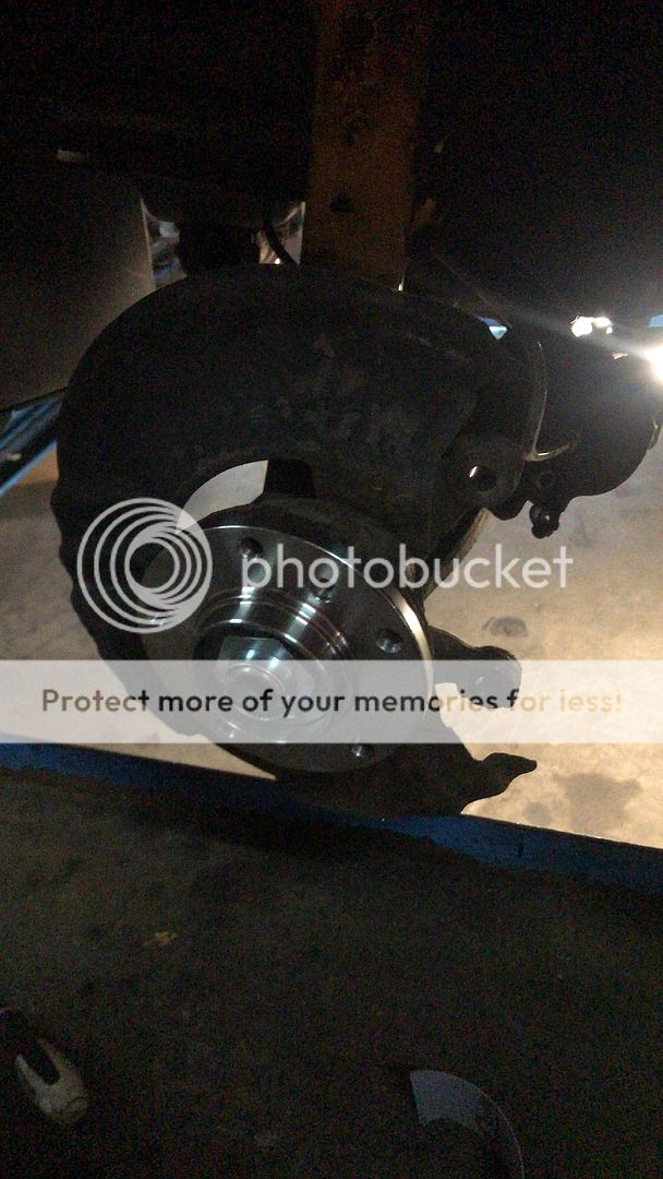

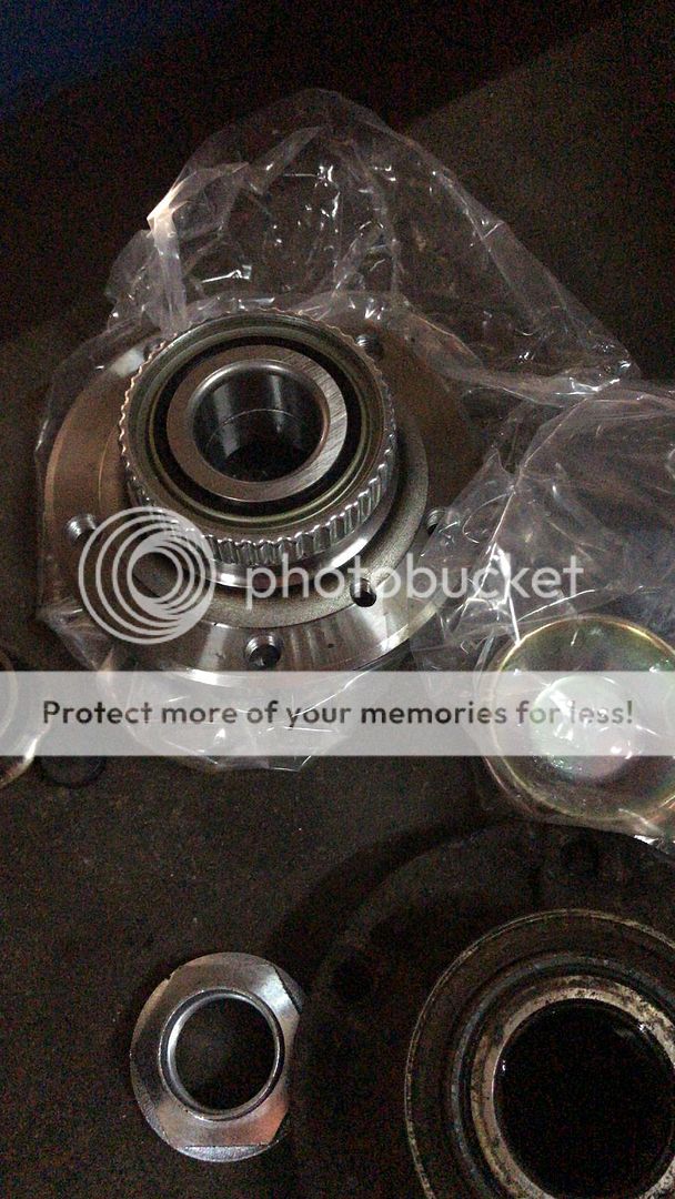

Even een korte update. Voor de APK had ik nog een paar punten te doen, hier afgelopen week druk mee geweest. Begonnen met de oude remleidingen te vernieuwen. Helaas niet geheel zonder slag of stoot, drie van de vier verbindingsstukken braken af. Had ze een week eerder nog in de kruipolie gespoten, maar dat zal wel onvoldoende geholpen hebben. Daarom drie koperen leidingen met nieuwe knelkoppelingen moeten maken op de oude remleidingen. Nadat alles gemonteerd was, alle leidingen opnieuw in de tectyl gespoten en begonnen met doorspoelen van de oude remolie naar verse Kroon DOT 5.1 olie. Was ook echt nodig, de oude remolie was nog zwarter dan de lak op de auto zelf :hmmm:
Resultaat was behoorlijk verneembaar, pedaal gaf bij normaal straatgebruik al een behoorlijk beter gevoel. Zowel in het pedaal zelf, als in remprestaties. Helemaal blij mee, dat belooft veel voor het aankomende circuitbezoekje! :df:
Helaas was het eerder genoemde zoemende wiellager toch reden voor afkeur. Balen, maar anderzijds, vervangen worden moest 'ie ooit toch, dus dan nu ook maar. Gelukkig was montage vrij eenvoudig en hoefde er ook geen stuurdelen los, dus uitlijnen was niet nodig. Een dik uurtje, vloeken, tieren, boos worden, handen open snijden, binnenzijde remschijven schoonkrabben en twee foto's schieten en geduld (moeilijk voor mij) was het enige wat om de hoek kwam kijken. Maargoed, het is gelukt, en zie hier het resultaat:
Wat resulteerde in:
Kortom, feest. Heeft een hoop geld en uren gekost, maar we mogen weer een jaar. Omdat de auto geen kat heeft (hoeft 'ie ook niet) zat ik nog wel een beetje over de CO waarde in, maar ook hier deed ze het met 0,02 (0,3 is afkeur) buitengewoon keurig.

Daar in tegen zien die remleidingen er weer keurig uit. Iets wat nogal een ondergeschoven veiligheid dingetje kan zijn bij oude auto’s
