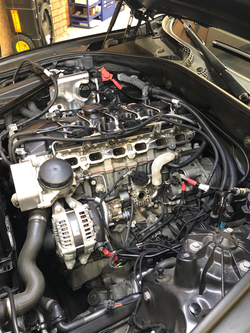

Auke M535i schreef: 21 sep 2018, 11:38 T was echt vies ja... Ik had heel soms een hele kleine misfire die een gemiddelde gebruiker niet zal merken, ook geen foutcodes op. 99% kans dat dat nu ook weg is en hij nog mooier loopt. Echte kenners wel hier! Zeker aan te raden! Verder was de monteur erg te spreken over de staat van mijn wagen, dat is altijd fijn om te horen. :-)
Over uurtje is ie klaar, ben benieuwd!
Mooi dat je het hebt laten doen. Erg benieuwd of dat hikje wat je voelde nu weg is
Auke M535i
Berichten: 1349
Locatie: Arnhem
Re: BMW F10 523iA M-pakket
Bericht door Auke M535i » 21 sep 2018, 13:35
Hikje kwam echt sporadisch voor, eens in de 2 weken en soms een hele maand niet. Afwachten dus. Monteur zei wel dat hij 99% zeker van is dat dat door vuile inlaat kleppen komt.
Hikje kwam voor "during stratified charge mode", arm mengsel met hoge lamba, dan is het wel logisch dat het door smerige inlaat komt.

Ik ben wel benieuwd waarom dat nieuwe membraan niet werkte icm het oude kleppendeksel. En waar zit het precies geplaatst?

Nieuwe membraan werkte wel alleen bleef er een fluitend/piepend geluid uit de kleppendeksel komen. Waarschijnlijk door een verstopt kanaal in CCV welke geïntegreerd is in het kleppendeksel.
Membraan scheurt vaak waardoor je een hoog carter vacuüm krijgt. Hij zit ten hoogte van cilinder 6.

De misfire eens in de zoveel tijd is helemaal weg, kwam echt door de smerige inlaatkleppen! Eigenlijk verbaasd het mij wel als ik zo die kleppen zag dat het maar zo weinig problemen opleverde.

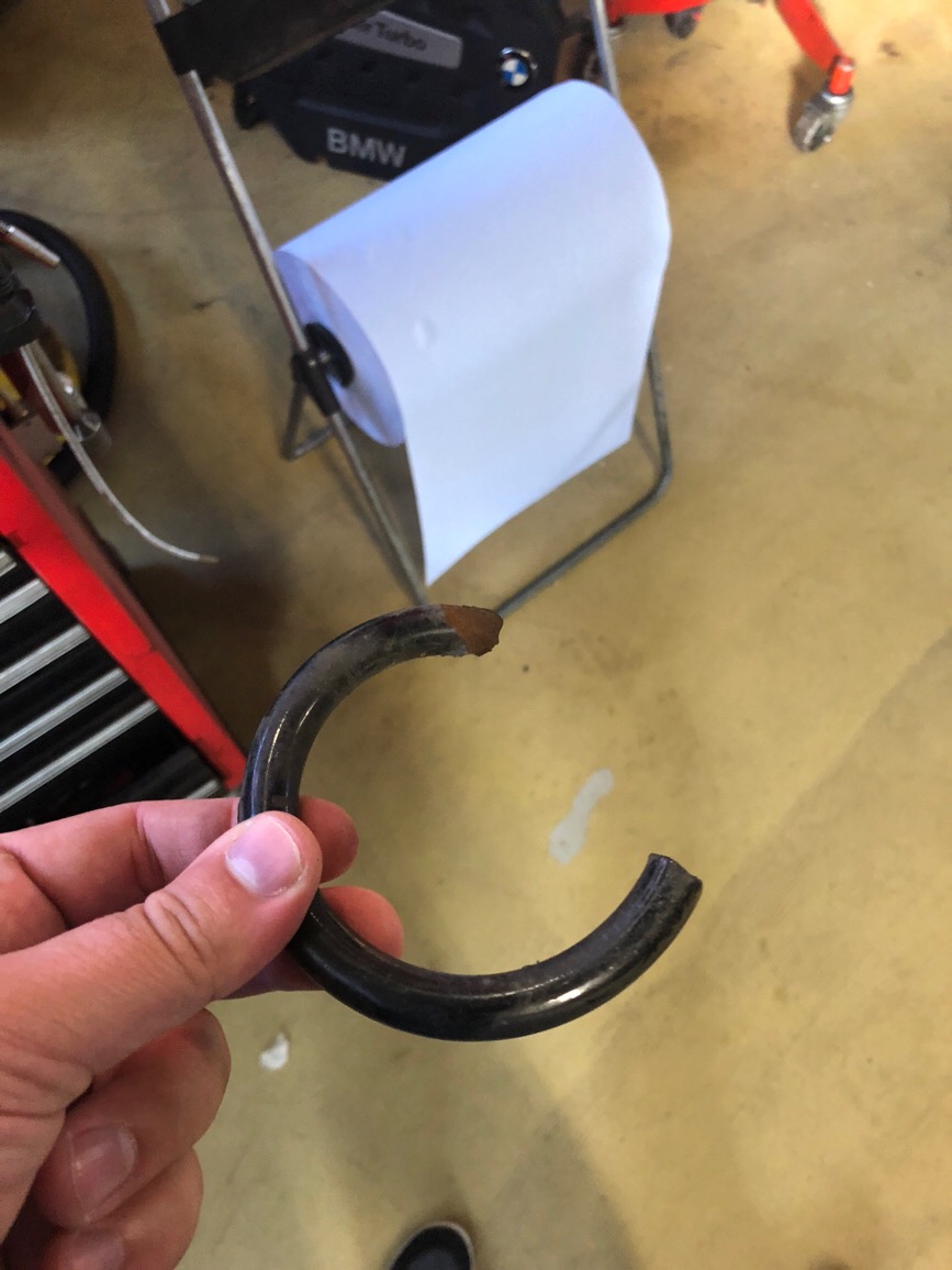

Apk afkeur :tong:
Verder prima in orde, volgende weer even klussen en dan apk afmelden.

Wow...is dat een F10 kwaal?! Dacht dat dit typisch iets van de E46 was.

Veren die breken is niet een specifieke kwaal. Hebben heel veel merken en modellen last van.

Idd! Veelal door een beschadiging in de coating met roestvorming op de veer en een breuk tot gevolg.
