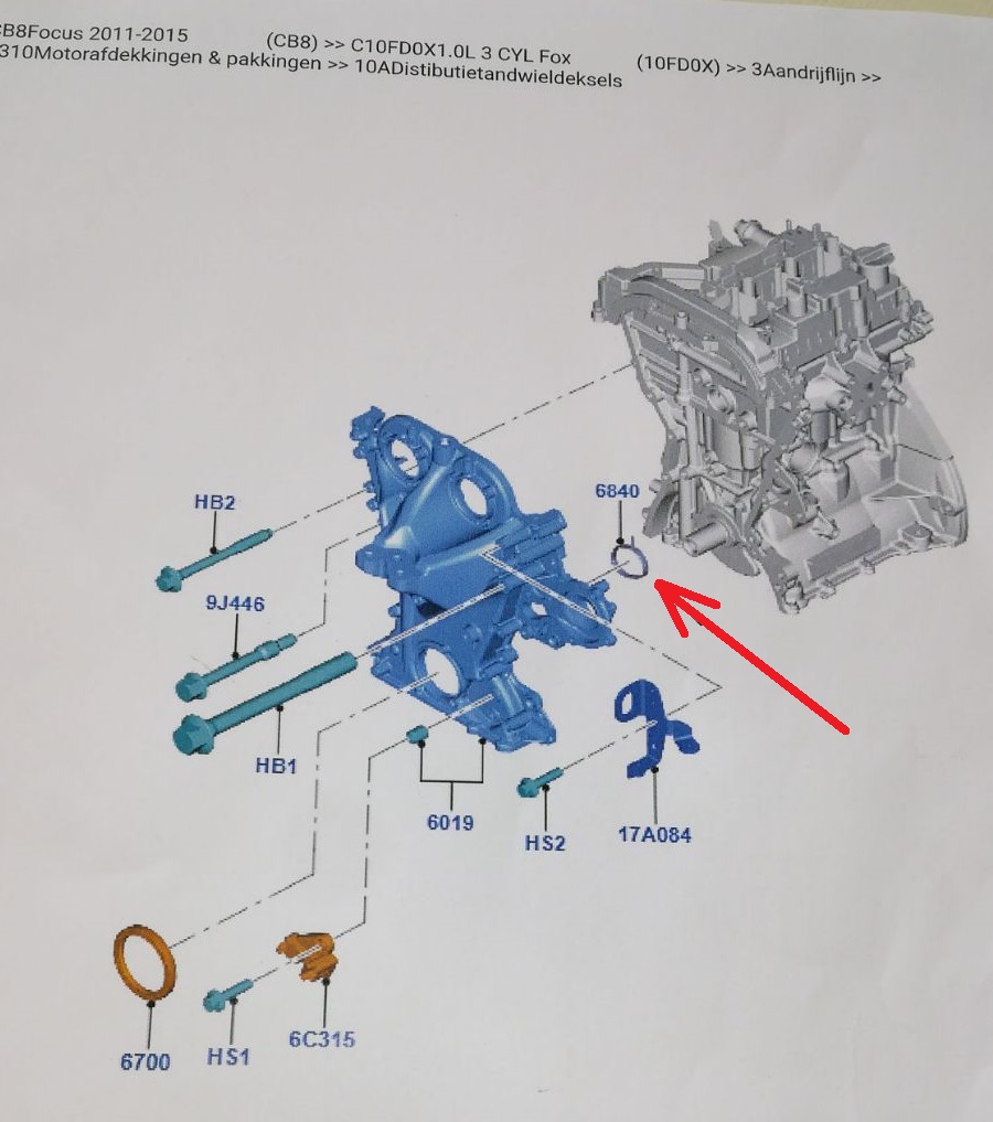

We zijn net van onze stoel gevallen van de offerte van de Ford dealer om een waterpomppakking van een 2014 Ford Focus EcoBoost 1.0 te vervangen. Hij lekt koelvloeistof en de diagnose is dat er een pakking vervangen moet worden die achter het distributiedeksel zit. Daardoor moet het halve blok uit elkaar blijkbaar om er bij te kunnen. Googlen levert inderdaad verhalen op dat dit een voorkomend probleem is en dat het als een klus van 7 uur te boek staat bij Ford. Een monteur op een Amerikaans forum gaf aan dat het hem echter 9 a 10 uur kost totaal.
Focus 1.0 EcoBoost O-ring.jpg (163.4 KiB) 7828 keer bekeken
De pakking zelf kost nog geen twee tientjes ex. BTW dus het was even schrikken toen de Ford dealer met een offerte van net geen €1500,- :shock: aankwam...
En dat was dan nog met 25% coulance eraf (bijna €2000,- zonder). :?
Er is blijkbaar speciaal Ford gereedschap nodig om de nokkenastiming te fixeren dus ik neem aan dat je voor deze klus niet bij een universele garage terecht kunt. Onze vraag is dan ook of iemand een Ford specialist kent in de ruime regio Rotterdam waar we een second opinion/offerte kunnen aanvragen voor deze klus?

Toch raar, moederbedrijf zegt 7 uur.
Een monteur zegt 9 a 10 uur.
Ruim rekenen is 10 uur maal 100 euro bij een ford dealer?
das 1000 euro en een pakking van 20 euro, dat is 1020.
Dan nog coulance, maag hoogstens 750 euro kosten, ik waagde er een belletje aan naar ford nederland en misschien eerst de vestigingsdirecteur van de dealer die deze prijsopgave heeft gemaakt.

Waarschijnlijk vervangen ze gelijk de waterpomp en de distributie omdat alles nu toch open licht.

Distributiem loopt toch bij deze blokken in de motorolie dan zal het idd wel een stevig klusje worden.
Je kunt wel alleen de uren rekenen en een pakking van een tientje op 2 maar
reken ook nog een paar liter koelvloeistof , mororolie en een airco aftappen en vullen (aircogas kost ook de wereld dan de tegenwoordig) en nog een distibitieriem evt waterpomp ed preventief

2000 heb je bijna een nieuw eco blok in de UK bij powertorque.
Speciaal gereedschap voor fixatie is volgens mij niet meer dan een ijzeren plaatje.

Speciaal gereedschap kan de universele garage toch gewoon huren bij z’n onderdelenleverancier? ( een slager boef of zo) vaak kan dat zelfs groaties, en moet een goede
Iniversele garage dat dus wel prima kunnen voor een met uurtarief...
Wat een drama blok zeg. Lekker geengineered zo!

Helaas heeft de onderdelenleverancier ook niet alle setjes afstelgereedschap liggen. Maar over het algemeen kan je daar idd die spullen lenen/huren.
