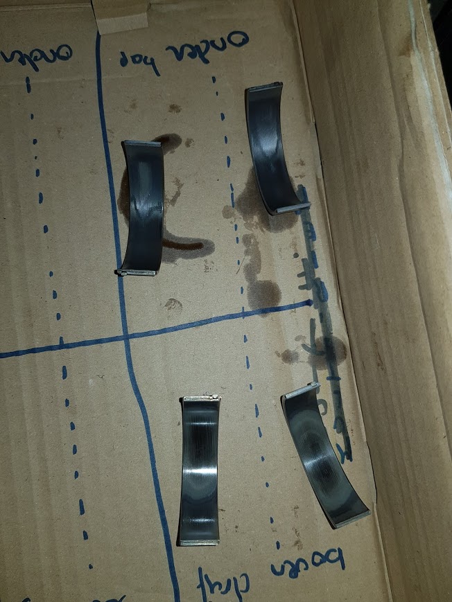

Lagerschalen terugplaatsen zou ik nooit maar dan ook nooit doen.

+1. na monteren nieuwe lagers kun je alsnog met plastigauge nameten hoe de speling is. s85 heeft toch net als s54 ook van die rekbouten die je 3 maal moet lossen en aantrekken?Niels schreef: 06 jun 2018, 18:21 Hoi Glenn, welkom hier op Df. Een E61 M5 verdient wel een eigen (voorstel) topic![]()

hij bedoelt volgens mij de oem spec lagers (wel nieuwe) maar dus geen overmaat oid.Sander-E46 schreef: 06 jun 2018, 19:19 Lagerschalen terugplaatsen zou ik nooit maar dan ook nooit doen.

thanks guys,
Zal zo vlug mogelijk kijken om een topic te starten.
Ja idd, de wagen heeft momenteel geen probleem, wordt enkel preventief gedaan om geen problemen te krijgen in de toekomst.
Heb bij Bmw langsgeweest maar er is niemand die me kan vertellen wat de speling van de drijfstanglagers die je dan meet met plastigauge mag zijn ?
Vind dit ook nergens terug, zelfs bij de bmw dealer weten ze er geen raad mee.
Ja, ik zou dus gewoon kijken om de originele lagers (10xrood voor onderaan, en 10x blauw voor bovenaan) te bestellen plus de drijfstangbouten die je volgens de dealer in 3 stappen moet aanspannen.

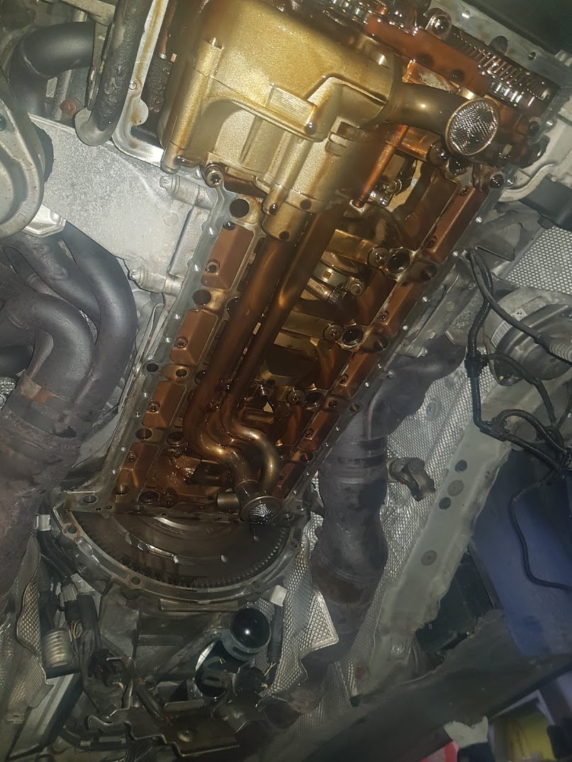

zopas de carter gedemonteerd
Hierbij wat pictures

Gewoon de originele lagerschalen monteren. Geen overmaat gebruiken, tenzij er ook maar iets is wat erop duid dat dit nodig zou moeten zijn. In principe slijten die schalen gewoon omdat die schalen van het zachtste materiaal zijn, rest zou bij relatief lage km standen niet al te veel slijtage mogen hebben...

Wel idd Bmw heeft ook geen overmaten van de drijfstanglagers. Heb ook vanalles van informatie verschaft bij de bmw dealer.
De wagen heeft nu rond de 125000km en heeft altijd normale bedrijfsomstandigheden gehad, nooit mee op circuit gereden of launch control uitgevoerd. Dit is en kan niet goed zijn voor deze wagen.

Bij mijn M5 zijn er nieuwe originele lagers geplaatst bij de wissel, ik zou ook adviseren om hetzelfde te doen. Inderdaad dus 11 24 7 841 703 (blauw) en 11 24 7 841 702 (rood). De lagers en de bouten an sich zijn de kosten niet. Kijk even naar de toestand van de krukas inderdaad maar als alles er nog netjes uitziet (wat ik wel verwacht) gewoon nieuwe lagers plaatsen en op naar de volgende 125.000km=)

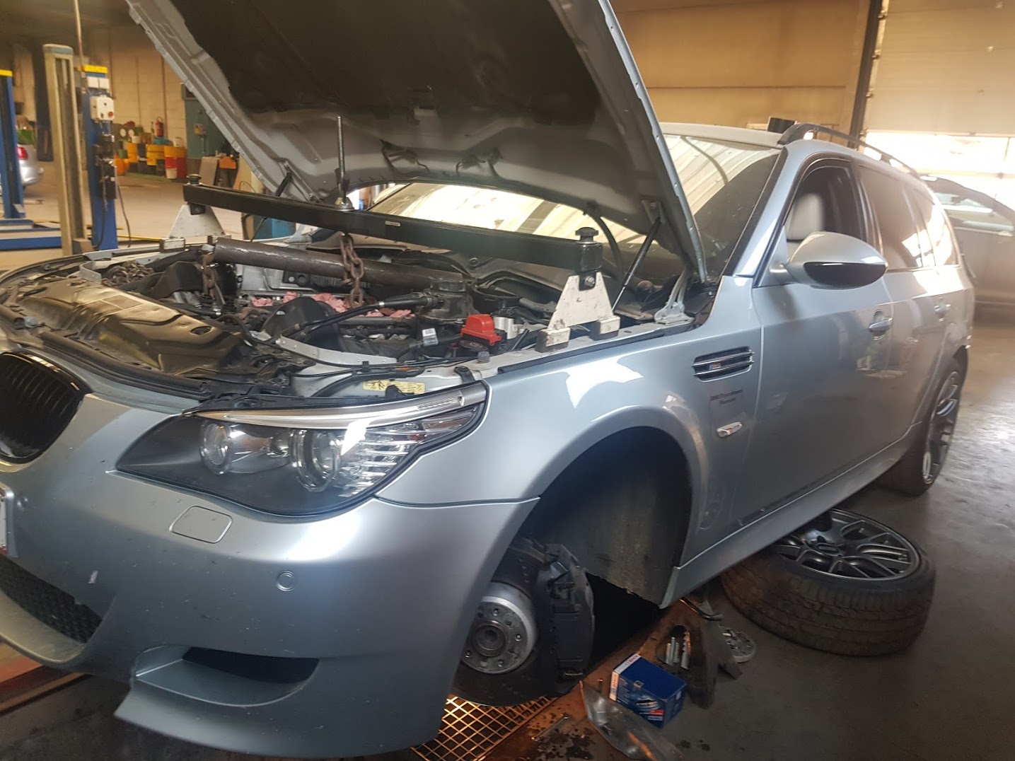

Beste forumleden,
drukke week achter de boeg.
Vandaag nog wat verder gesleuteld aan de m5.
Bobines gedemonteerd om de bougies uit te halen, deze worden ook mee vervangen. Wel zaten de bobines enorm vast.
Kreeg ze heel moeilijk gedemonteerd, 2 waarvan de rubber afsluiting gescheurd zijn spijtig genoeg. Zal kijken voor nieuwe rubbers ofwel nieuwe bobine, water is namelijk het laatste wat ik wil hebben rond m'n bougies.
Dan de ventilatorschroef gedemonteerd, krap maar doenbaar. De lipjes kun je naar binnen plooien om gemakkelijk te passeren met je ventilatorkader.
Dan heb ik ng van 1 cilinder de lagerschalen al vervangen en wat zie ik: zoals we allemaal al wel weten! Deze zijn dringend aan vervanging toe.
Net op tijd om deze te vervangen blijkbaar ook.

Bij deze ng wat foto's van vndaag.
