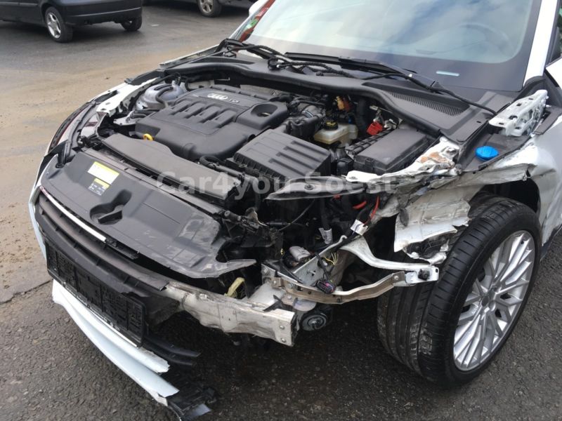

Op de bijgaande foto is goed te zien dat er geen aluminium binnenscherm zit, alleen een kunststof deel. Ook de bumperbalk zelf is niet geraakt waardoor de balk en vooral de veerpoot niet is vervormt.
$_20 (5).jpg (89.47 KiB) 3729 keer bekeken
De draagarm was wel krom, het subframe echter iet. Dus de nieuwe draagarm eronder, uitlijnen, en er was verder niets af te stellen. De grootste impact is vanaf de zijkant geweest waardoor dit een "mooie" schade is. Dit is zelfs door de taxateur beaamt. Wanneer er een klap op de balk zelf was geweest had ik auto deze niet gekocht, zeker omdat alles van aluminium is. Wel is het een dingetje om het achterscherm er op de manier zoals Audi dit voorschrijft te (laten) vervangen aangezien dit middels lijmen en ponsnagels moet gebeuren. Dit geld ook voor het deeltje voorin waar het front voor de radiateur, bumper e.d. aan vast zit.

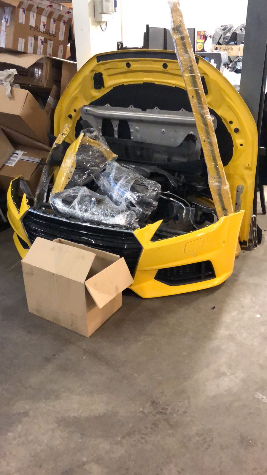

"Het" front,

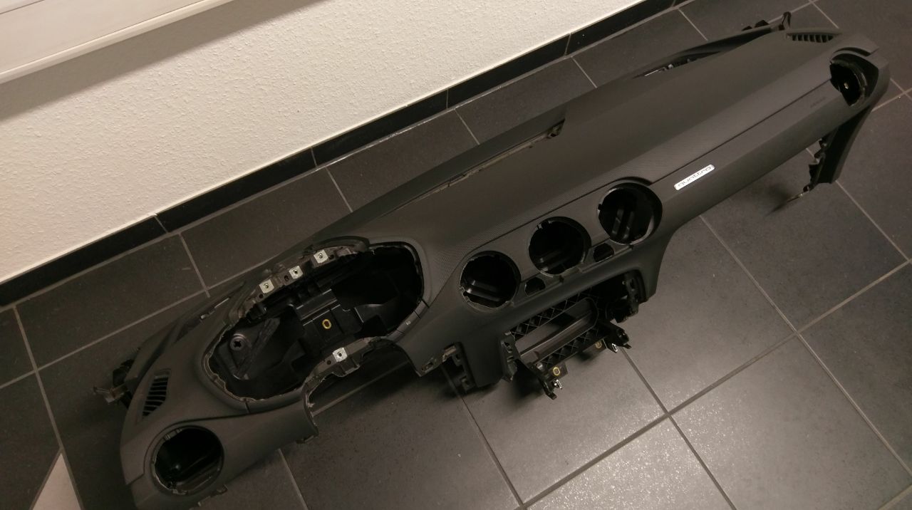

Inmiddels een hoop delen zoals airbags en gordels, en een dashboard,
en een "uitgebreid leerpakket",
gescoord. Dingen zoals het dashboard, en aan een kant de deur moeten toch al uit elkaar.
Ook een S-line achterbumper, voor zit er dan tenslotte ook een....
Wie besteld zo'n ding nou in het geel?? :blink:

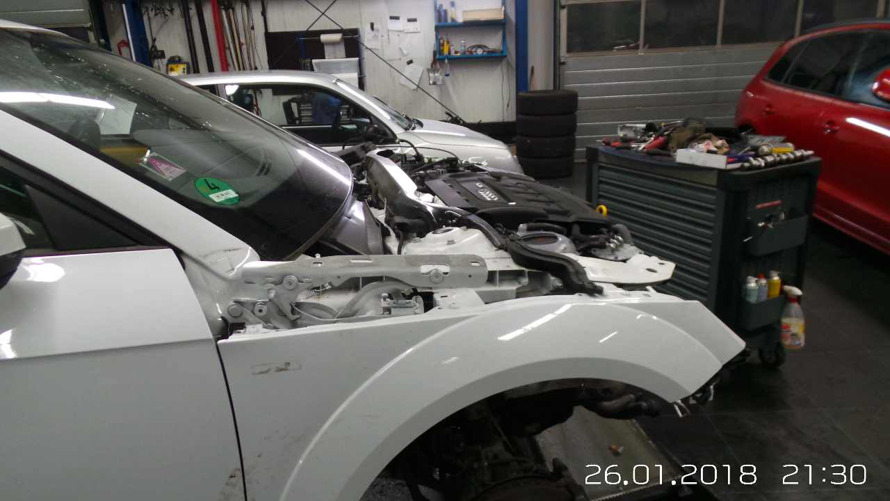

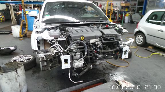

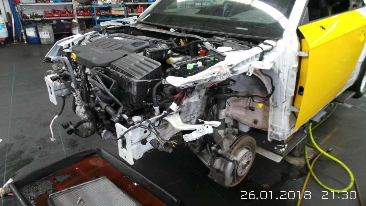

Paar plaatjes al bewijs.....,
Let vooral nog op de gele deur.. :mrgreen:
Al met al valt me de schade mee, het lijkt altijd erger wanneer er grote delen weg zijn. De spullen ervoor zijn wel allemaal kapot, dat dan weer wel.........vooral plastic :)
