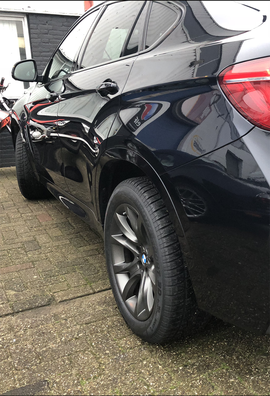

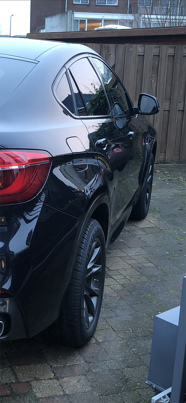

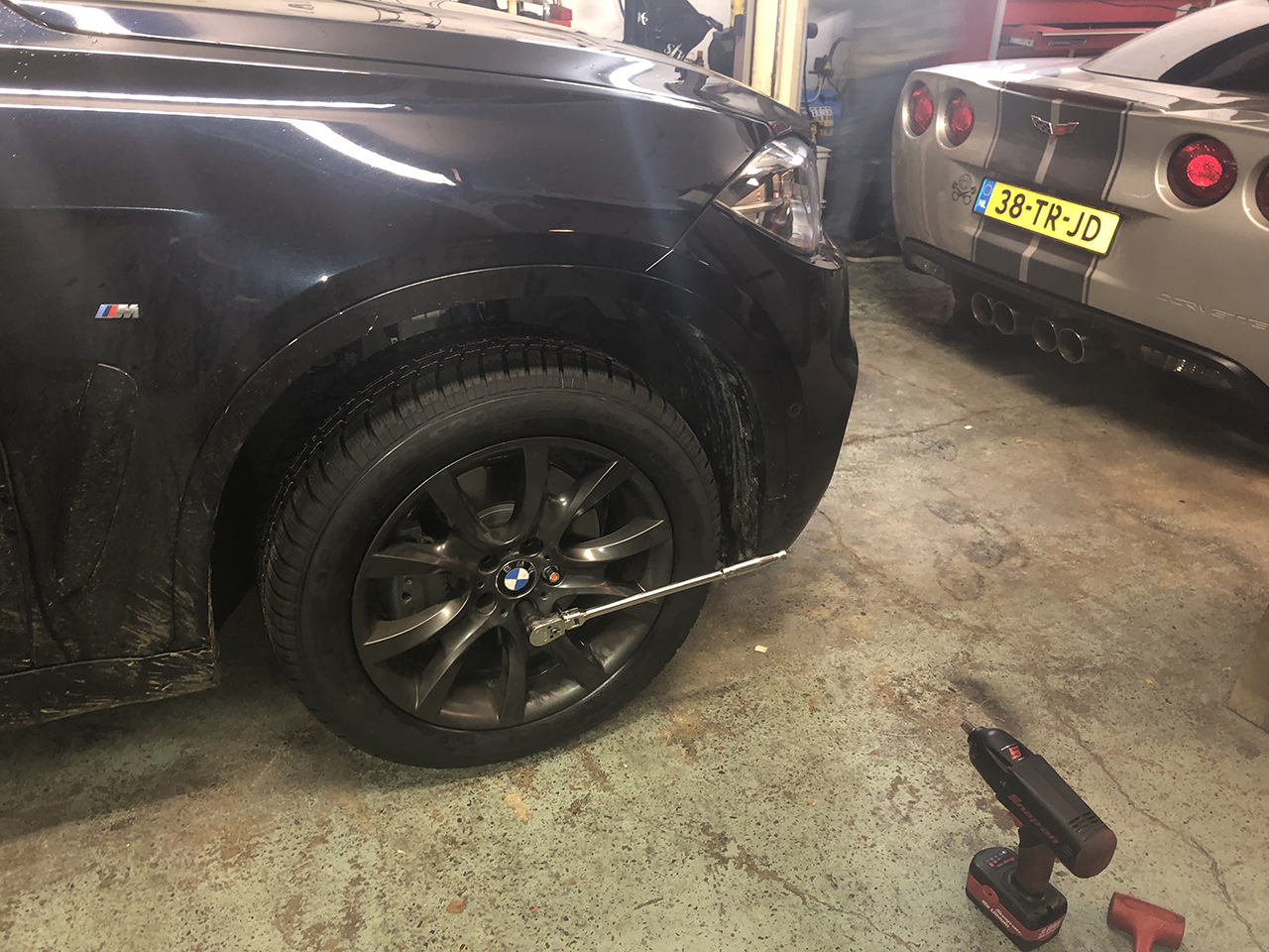

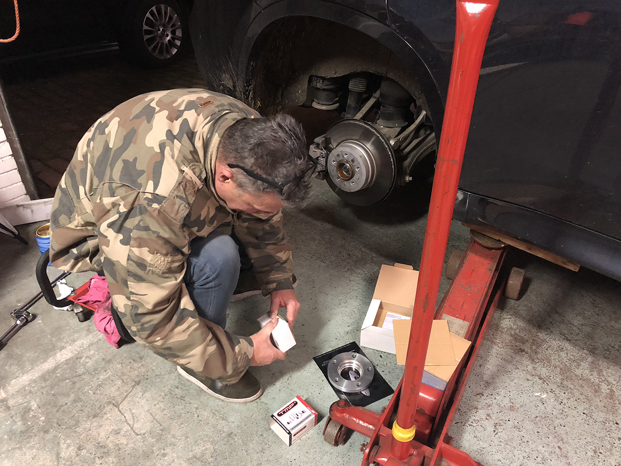

Nou ze zitten er onder, nu alleen nog de juiste TPMS sensoren/settings, reset lukte niet (lijken niet te communiceren, dus of geen sensoren in de winterset aanwezig of verouderde versies). Achteraf bleek ook de naaf van de achterwielen groter te zijn dan die van het vorige model X6 dus dat was of andere velgen, de velgen uitboren of zoals we nu gedaan hebben spacers gebruiken, direct een beter gezicht ;) ...
Ik ga morgen maar even bellen hoe dat zit met die TPMS, tips/tricks welkom ...
Hans uiteraard nog bedankt voor je tijd en hulp weer :thumbup: ...
Nog even wat plaatjes:

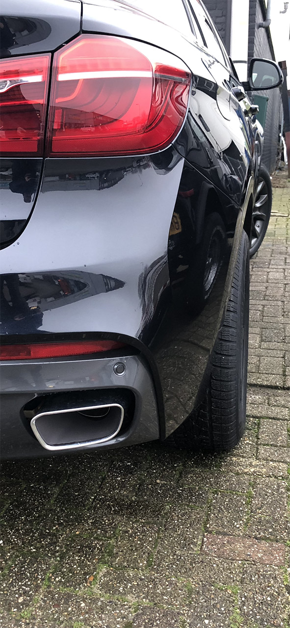

Vandaag TPMS sensoren geplaatst in de wielen, zaten er dus gewoon niet in :), alles werkt nu zoals het hoort :thumbup: ...
Nog even een paar betere foto's van hoe de wielen nu staan met die spacers (1,5cm) ...

Bericht door Booooh » 24 dec 2017, 16:59
Ik vind deze set ook dikke prima, de achterwielen hebben een mooie concave, normaal zijn ze zilverkleurig maar ik heb ze deze antraciet kleur laten spuiten een paar jaar geleden, stonden ook onder de vorige wagen heel netjes. Was zeker een reden dat ik er wel wat aan wilde doen om ze passend te krijgen aan de achterzijde, de spacers zijn dus een prima oplossing gebleken.
