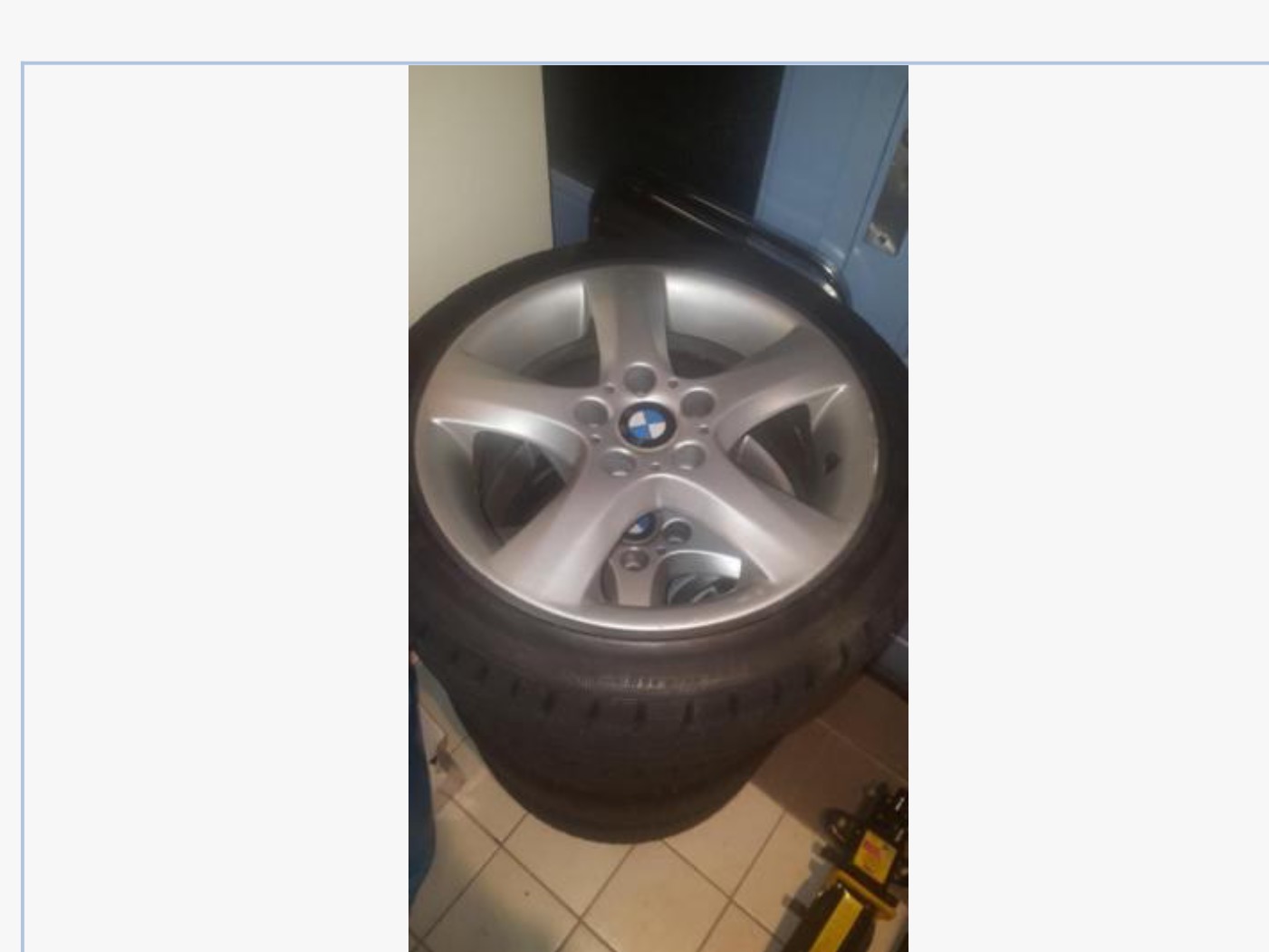

Welke kenner kan zeggen wat voor velgen dit zijn, zijn ze origineel? Het zou een breedset zijn.
BVD.
Re: BMW E46 330i
Bericht door ///Joost » 29 nov 2017, 13:26
Style 147 en inderdaad een breedset met 7" voor en 7,5" achter, van een E87 1 serie. ET 47.

328Ti
Berichten: 3136
Re: BMW E46 330i
Bericht door 328Ti » 29 nov 2017, 14:26
Zou ik niet snel voor gaan ivm naar binnen steken velgen. 1serie heeft af fabreiek hogere ET waarde dan 3serie. Daarbij kleine kans op aanlopen remklauwen ivm dikte/breedte.
Re: BMW E46 330i
Bericht door matthyssie » 29 nov 2017, 14:28
E46 en E87 hebben vrijwel dezelfde ET-waardes hoor. Wielen kunnen 1 op 1 gewisseld worden.
Sander-E46
Berichten: 2435
Re: BMW E46 330i
Bericht door Sander-E46 » 29 nov 2017, 15:22
Hmm, gaat hier natuurlijk wel om 330i remmerij, dat is groter dan van een andere E46.
Re: BMW E46 330i
Bericht door matthyssie » 29 nov 2017, 15:36
Ik heb ook met 17" velgen ET47 7x17 op mijn 130i gereden, gaat makkelijk.
Re: BMW E46 330i
Bericht door indobesar » 29 nov 2017, 16:03
matthyssie schreef: 29 nov 2017, 15:36 Ik heb ook met 17" velgen ET47 7x17 op mijn 130i gereden, gaat makkelijk.
Precies. Ter referentie, de multispaak E46 velgen van de 330i, gebruik ik nu als winterset voor de 130i icm flinke brembo remklauwen.

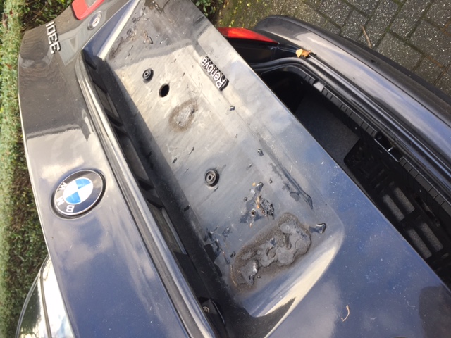

Vandaag was ik na het zien van het topic van Joost ook van plan om even het Renova logotype van de Bmw te halen. Toen ik dit eenmaal had gedaan was ik de kentekenplaathouder met camera ook meteen beu. Helaas hebben de "proffesionele" inbouwers dit niet zo proffesioneel opgelost :'( .
1 groot gat geboord voor 1 klein kabeltje, en inplaats van de originele ophangpunten 2 gaatjes dwars door kentekenplaat en klep geboord en met Parkers vastgeschroefd. Om het af te maken een goede dosis kit erbij. Na 2 uur zag het er weer acceptabel uit, alleen hangt de plaat nog wat laag volgens mij. Morgen even nieuwe luxe platen halen en maandag originele verlichting erop.

Bericht door Martin van der Zwaard » 08 dec 2017, 20:03
Plaat mag idd wel wat hoger ja.
Zonde van de gaten. Niet nodig idd.
Re: BMW E46 330i
Bericht door ///Joost » 08 dec 2017, 23:02
Ugh...dat zijn inderdaad van die dingetjes die je tegenkomt waarvan je je afvraagt hoe iemand zo'n werk kan afleveren... Ik zou het gat wel even een likje verf geven tegen roest, gewoon voor de zekerheid.

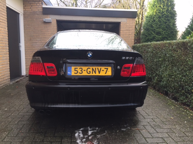

Achterlichten zitten er inmiddels in, evenals oranje knippers. Foto's volgen nog maar m'n telefoon is helaas overleden. Nu de kersttijd er aankomt is het tijd voor cadeaus :hungry:. Als leuke upgrades zat ik te denken aan een leuke air intake en/of een leuke einddemper. Zijn er leuke upgrades beschikbaar op dit gebied? De einddemper moet er wel redelijk OEM uitzien. Zijn er bijvoorbeeld Simota air intakes?
