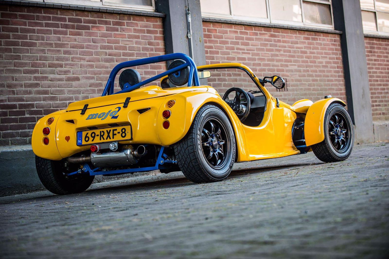

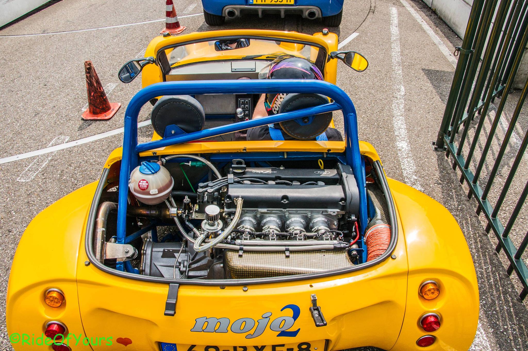

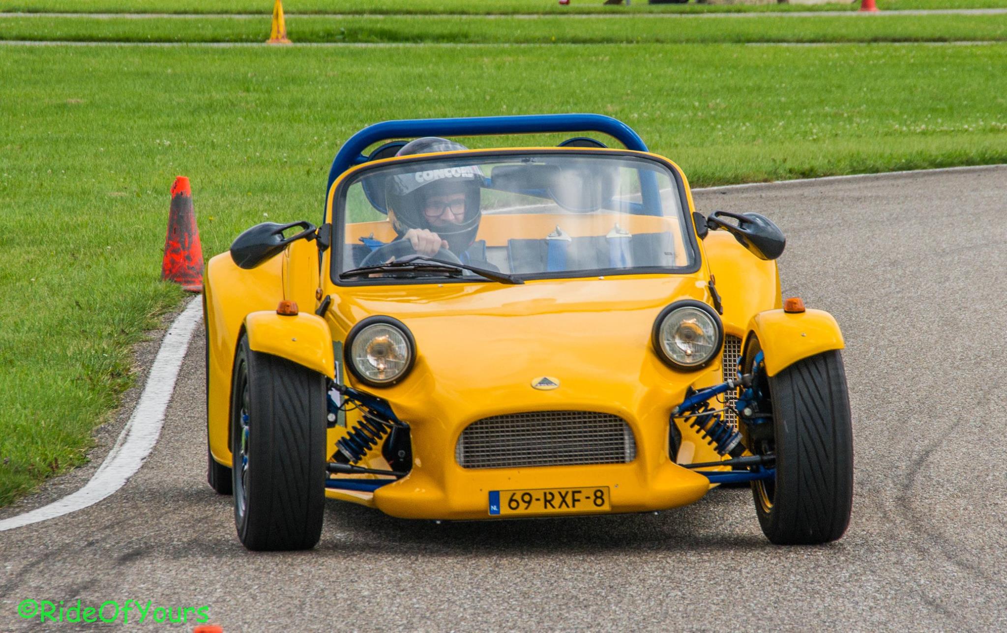

Bij deze wil ik even mijn hobby auto voorstellen
Dit is mijn Sylva Mojo 2
Wat specs:
De auto is in 2004 opgebouwd door een Engelsman en is door mij gekocht in 2011
De auto heb ik toen geheel naar eigen wens opnieuw opgebouwd met de beste onderdelen die er maar zijn!
De Mojo staat bekend om z'n sublieme circuit eigenschappen.
Heerlijk rijgedrag met ongekende bocht snelheid.
Wat gegevens:
Motorisch
Nieuw uit krat: Motor 2.0 blacktop zetec
ARP drijfstangbouten
Eigenbouw inlaat met zx12-R gaskleppen (prachtige flow en heerlijk rijgedrag)
Custom made RvS uitlaat systeem met race cat
Bosch 044 brandstofpomp met professionele uit vliegtuigindustrie koppelingen en RvS slangen opgebouwd
Elektrisch:
Omex 600 vrij programmeerbare ecu
Digidash 2 dasboard
Davies Craig waterpomp
Oddysee lichtgewicht accu
Ophanging:
Onafhankelijke wishbone ophanging achter
Onafhankelijke ophanging voor
Spax in hoogte en hardheid verstelbare schokbrekers
Remmen:
Voor schijven gegroefd met siërra klauwen
Achter schijven met fiesta klauwen
Goodridge remslangen
Rembalans instelbaar
Wilwood remcilinders
De auto weegt 505 kg, heeft 175 pk en een top wegligging
Topsnelheid onbekend, maar op het circuit boven de 200 vond ik al snel genoeg.
Van 0 naar 100 km/h geklokt op de digidash in 3,9 sec
Groeten Bas

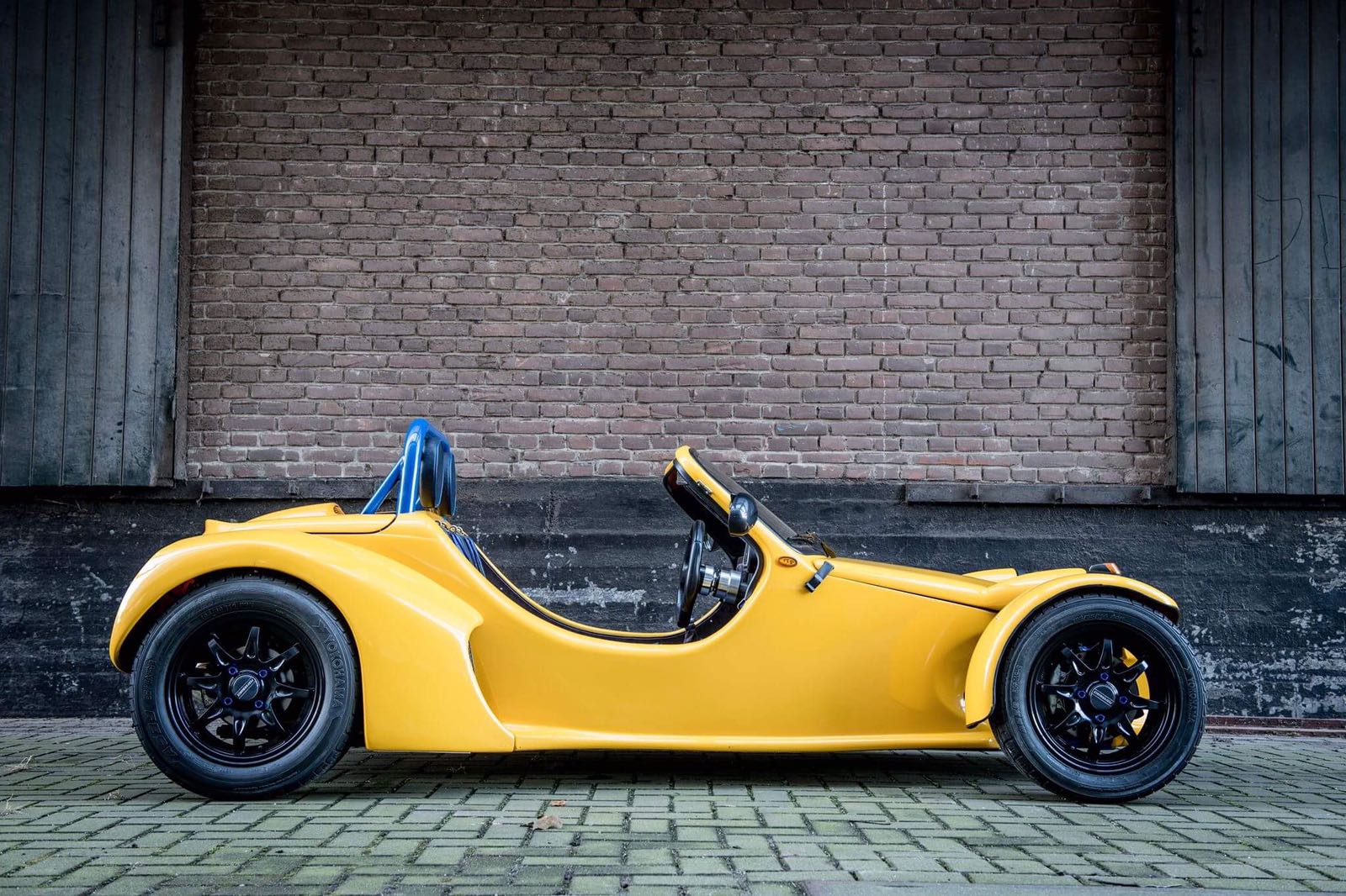

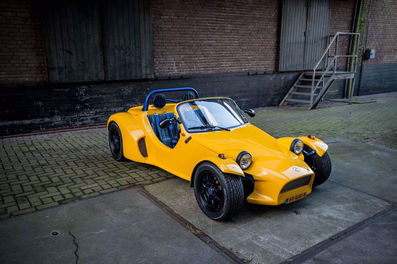

Nog een paar plaatjes
- IMG_2475.JPG (347.51 KiB) 1597 keer bekeken
- IMG_2472.JPG (266.79 KiB) 1597 keer bekeken
