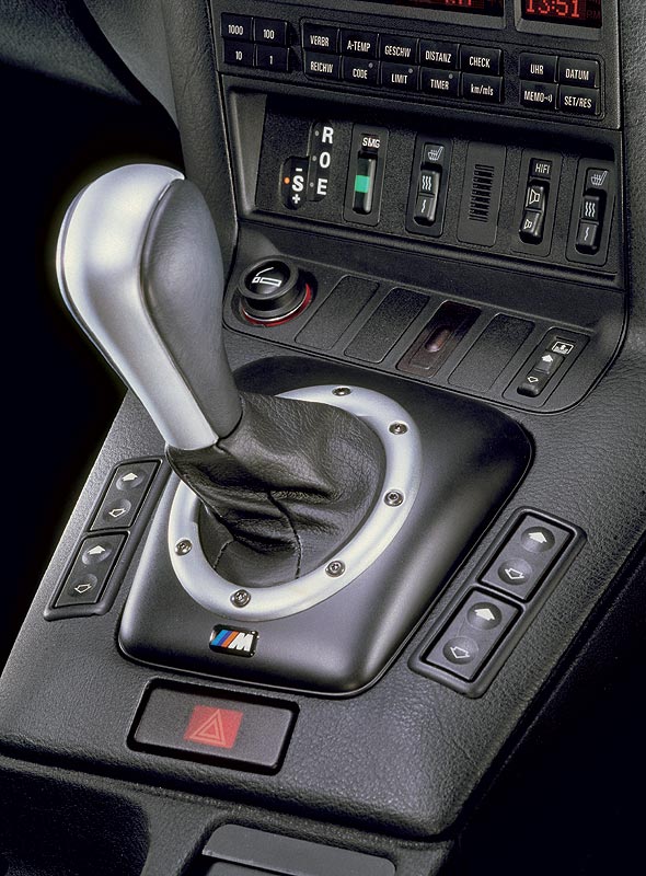

Weer eens wat aan de M3 geknutseld.
De wens was er altijd al om dit ooit eens te doen, maar omdat dit nooit een optie geweest is, moest het van A tot Z uitgevonden hoe of wat.
Dit is dan ook een project van 4 maanden geweest. Inclusief diverse tripjes naar de dealer om diverse sturen met flippers uit te proberen, positie bekijken etc. Verschilt nogal per stuur.
En ik wilde me originele stuur gebruiken, want die is nog puntgaaf. Dus eerst op een oud versleten M stuurtje diverse posities uitgeprobeerd e.d.
Dit model is natuurlijk nooit voorzien van flippers en het was nog even spannend of het tussen stuur en de hendels zou passen. Op moderne auto's met flippers zitten die hendels (voor mij) zo ver weg.
En de schroeven voor de airbag zitten hier nog achterop het stuur. Dus die moeten ook met flippers erop nog bereikbaar blijven.
Daarnaast moest het ook nog zo origineel (OEM+) als mogelijk lijken. De SMG2 flippers bijvoorbeeld, passen totaal niet bij de rest. Toen BMW een aantal jaren terug met dit model flippers kwam, dacht ik, als ik het ooit inbouw, dan wil ik die, want die matchen wel perfect met de originele zwart/alu SMG pook/surround
Nou ben ik niet de eerste met stuurflippers op een SMG1, maar die gebruiken AMG flippers. Dat was voor mij geen optie. En, voor zover ik weet, de eerst met én flippers én MFL knoppen.
Dus ook kwa leggen bedrading en aansluiten was er het nodige pionierwerk.
Al mijn mods moeten ook omkeerbaar zijn. Goed, voor de flippers heb ik natuurlijk in het stuur moeten boren, dus dat gaat niet. Maar voornamelijk de bedrading. Knippen in de bestaande draadboom is uitgesloten.
Dus voor het aansluiten heb ik een 'retrofit contra kabelboom' gemaakt:
2 stekkers lostrekken, 2 pinnen/draden van de schakeldraden weer terug in de originele connector en je zou nooit weten dat het erin heeft gezeten. Ook aansluiting van pook naar stuur is met 2 stekker lostrekken geheel te verwijderen.
Gisteren de eerste goede testrit kunnen maken. Ben erg happy. Echt een toegevoegde waarde. Ook even wennen, het is toch een nieuwe drivemodus die je erbij hebt.
En al zal het misschien 0,2 seconden schelen, maar ja in de racerij zijn ze al blij met winsten van enkele duizenden, maar het schakelproces gaat toch nét even wat sneller, want je hoef niet meer van stuur naar pook. En de slag van de flipper is ook zeker 2/3e korter dan met de pook.
Al met al dus dik tevreden en dit had er zeker af-fabriek op moeten zitten. Maar toen uit veiligheidsoverwegingen hebben ze daar van af gezien. En zoals met zoveel zaken met dit argument, een generatie later en het was ineens allemaal geen probleem meer.

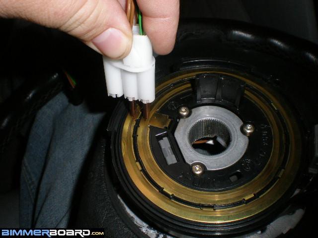

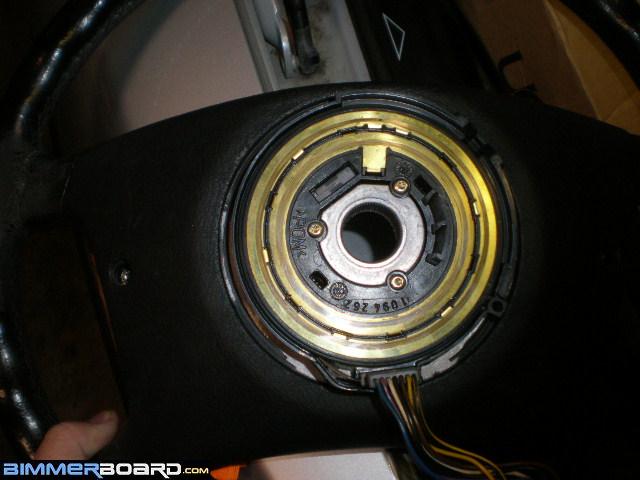

Nee, de MFL bediening mocht dus niet komen te vervallen. Dat is ook een van de redenen geweest dat ik de mod zo lang heb uitgesteld, want ik heb lang liggen broeden hoe ik dit probleem kon tackelen.
Voor de MFL of flippers aleen gebruik je gewoon de sleepring van een E38/E39. Maar met MFL heb je geen draden meer over. Maar die MFL werkt over een enkele I-bus draad. Cruise control heeft dan weer een eigen enkele communicatiedraad) maar je kunt dus niet eens een deel van de MFL functies laten vervallen al zou je dat willen (als je bijvoorbeeld geen telefoonknoppen hebt).
Tot ik een tijdje terug een ingeving kreeg, zo van ja logisch, waarom niet eerder bedacht!?
Sleepring van een verwarmd E38 stuur. Dan heb je de 2 extra aansluitingen die ik zocht.
Voorbeeld:
Het hele oude model E36 sleepring heeft ook zo'n koper contact, maar dan een enkele baan.

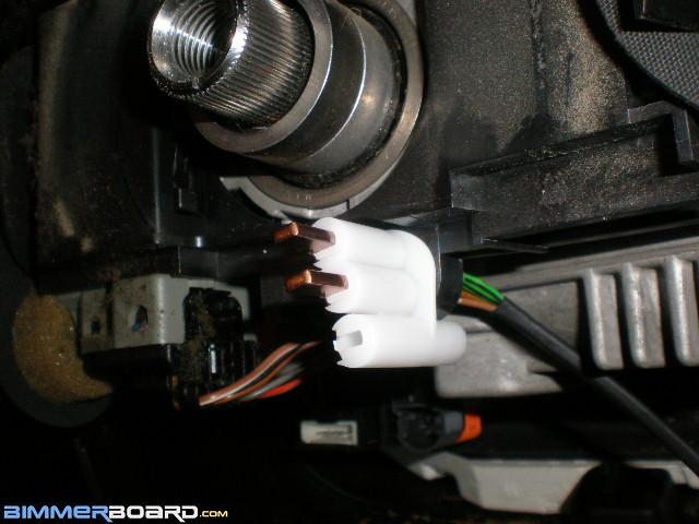

En dan heb je voor dit stuur zo'n dubbele contactstift:
(van internet)
En omdat PFL E38/E39 stuurkolom zelfde is als E36 en de oude E36 ook al montagegat heeft voor die stift, klik je die er zo in:
(van internet)
En hoppa.
Voor verwarmd stuur is het een +12v en aarde draad. De SMG up/down shifts werken door de schakeldraad met aarde te connected.
Dus bij mij zijn beide aansluitingen aarde draden. En via het aardpunt in het stuur, waar ook de toeter op geaard wordt (en MFL) zitten nu deze flippers tussen. Flipper trekken en hij verbind via het stuur de schakeldraden met aarde.
Overigens zijn dit nieuw model flippers en dat zijn geen simpele wel/geen contact schakelingen meer, maar een variabele weerstand schakelaar. Je hebt er dus altijd stroom op staan en bij flipper trekken wijzigt deze. Onbruikbaar dus. Het zijn hele kleine printplaatje, met miniscule electonica en daar heb ik zelf geen gereedschap voor, dus een vriend van me die juist gespecialiseerd is in werken met electronica heeft de weerstanden eruit gesoldeerd en weer zo gemaakt dat het weer aan/uit schakelingen zijn.
