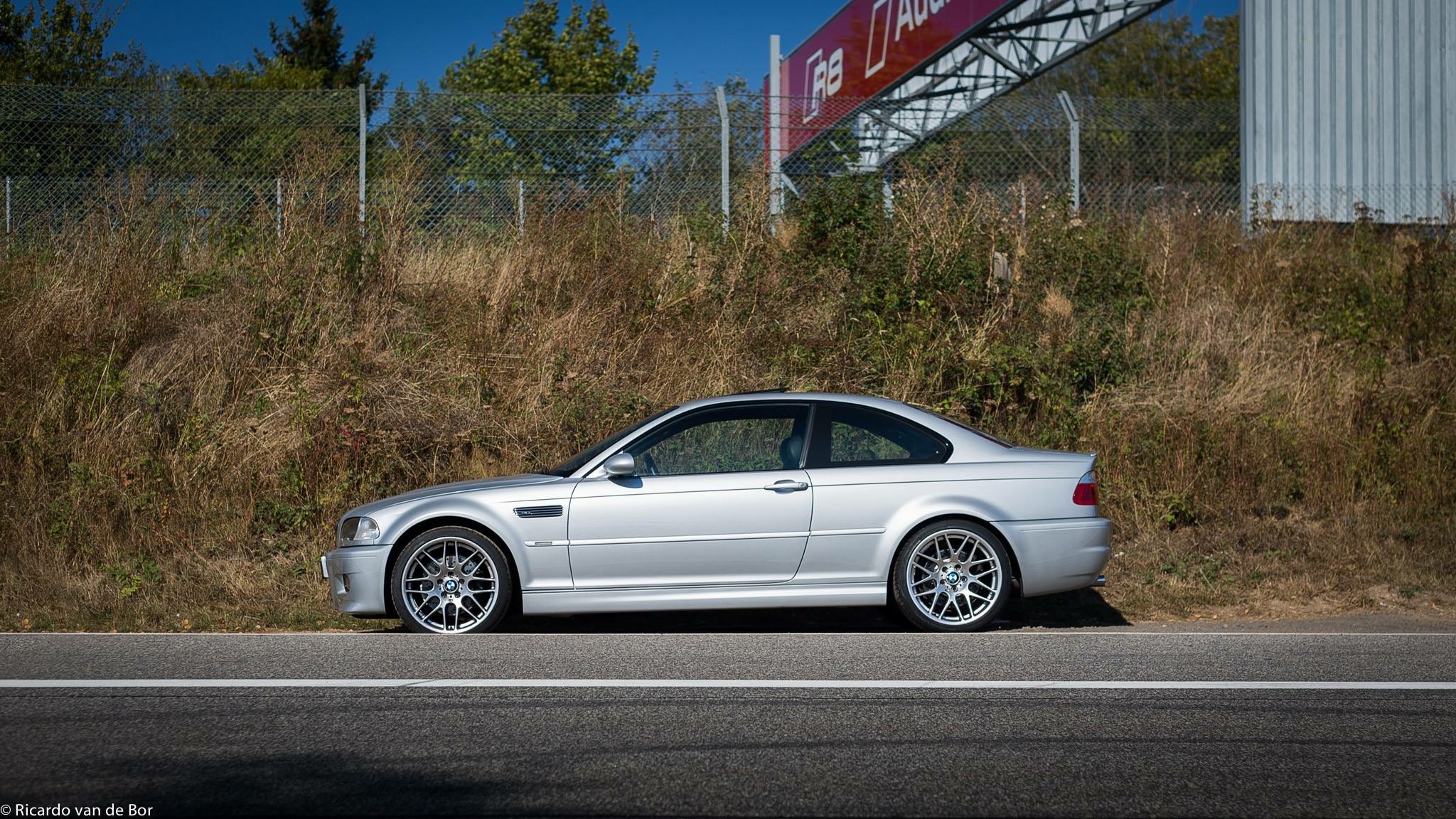

Hey guys,
M'n M3 is toe aan nieuwe remschijven. Wil graag OEM exemplaren (zijn als ik het goed heb van ATE) laten monteren, maar ben nog in dubio over de remblokken. Wil het liefst blokken met een lekkere 'bite' en liefst exemplaren die minder remstof afgeven dan de OEM blokken. Gaat om remblokken voor straatgebruik. Wat adviseren jullie en waar hebben jullie goede ervaringen mee?
Thanks!

Mooie M3! standaard is dat idd ATE. van ATE zijn er ook zogenaamde "ceramic" pads. ik heb deze gehad op mijn z3 coupe maar vond ze ronduit slecht. het trok groeven in de schijven (waren gloednieuwe ATE schijven), trillen op hoge snelheid (180+) etc. weet zeker dat het niet in de klauwen heeft gezeten want die heb ik gecheckt en gereviseerd en functioneren nu met nieuw spul ook perfect. enige voordeel was dat ze geen remstof achterlieten...

Thanks! Al mag jouw Z3 er ook zijn. Estorilblau blijft toch de mooiste kleur voor die auto. Dank ook voor je advies. Wat maakt je zo tevreden over TRW? Ben ik wel benieuwd naar.
