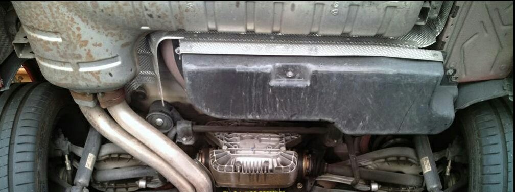

Net voordat ik de M3 weg bracht voor het spuitwerk, viel me een zwarte kap op. Hij zit achter onder de auto, bij de uitlaat. Hieronder een foto van internet, het gaat om die zwarte bak met wat schaafsporen er op. De vraag: wat is dat? En kan ik het weghalen om te racen?

De amerikaanse variant van de E46 M3 heeft een "active charcoal filter" . Die zit normaal op die plek, geloof dat dit enkel een plastic kap is voor op de plaats. Zou het niet weghalen, dan creeer je een open ruimte waar lucht achter kan blijven hangen.
http://www.m3forum.net/m3forum/showthread.php?t=402303
http://www.m5board.com/vbulletin/e60-m5 ... tures.html
Als je zoekt op E46 M3 charcoal canister kan je wel het een en ander vinden

OK, bedankt! Zodra ik hem weer op de brug heb staan zal ik even spieken wat er achter zit.
