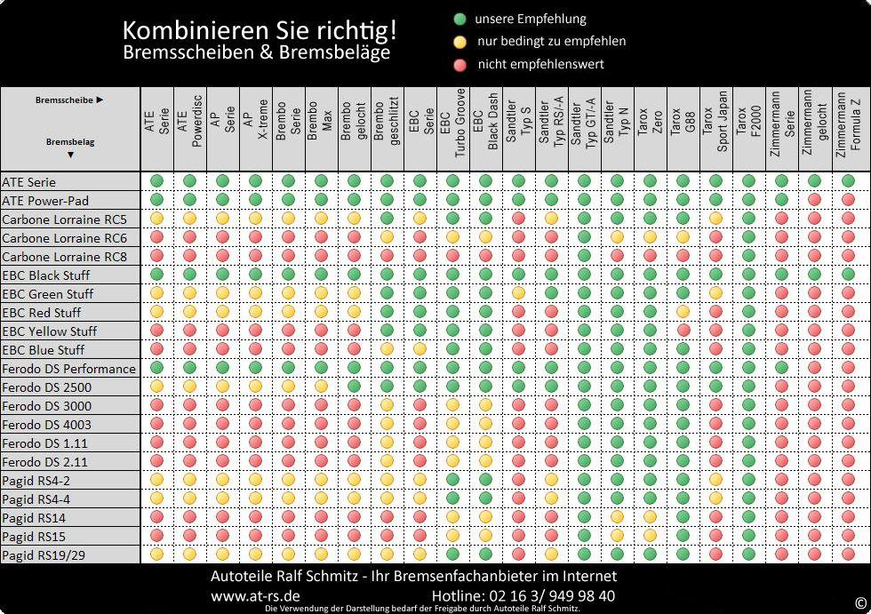

Ik had destijds voorkant met wat agressieve remblokken en wellicht niet de hardste schijven voor, magoed, na 2 setjes van doe DS3000 waren de schijven op, althans dan deed ik er niet weer een dure set blokken op, dan werden de schijven ook vervangen, ligt ook wat aan het merk en type schijf en het type blok, sommieg kunnen elkaar beter luchten dan de andere.
net als in dit overzicht, sommige vreet enorm op elkaar in, of vreet enorm blokjes van bepaald type.
bremsscheiben-bremsbel0n0j (1).jpg (223.49 KiB) 3423 keer bekeken

Aardige tabel maar staat natuurlijk lang niet alles in.
