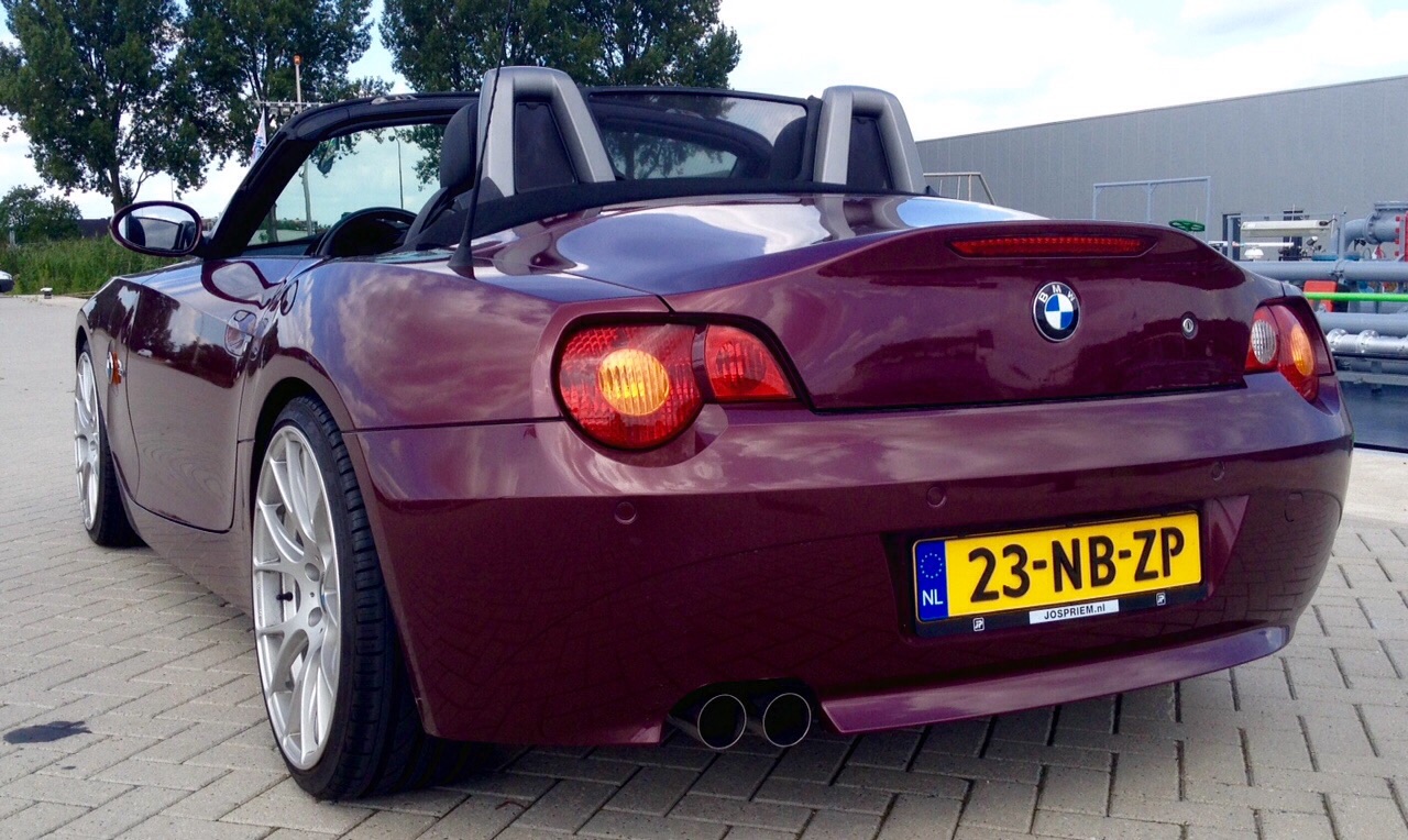

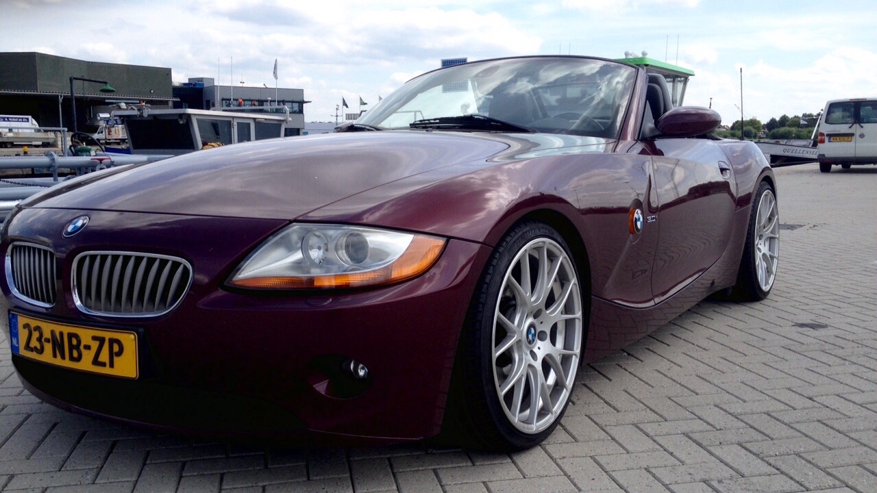

Nog wat plaatjes bij 't praatje.
Wagen staat tov vorige setup voor 10mm en achter 15mm lager. Bijkomend voordeel is dat 't ook nét ff beter smoelt.

Bericht door MartijnGizmo » 31 jul 2015, 16:03
Staat er fraai bij zo! :df: :thumbup:

Bericht door Jurjen » 31 jul 2015, 17:01
Wat een schitterende kleur!

Bericht door GTRene » 31 jul 2015, 17:52
staat er mooi bij zo :thumbup:

Bericht door Richardt. » 31 jul 2015, 18:03
Whoaaa! Plaatje hoor! :thumbup: :love:
