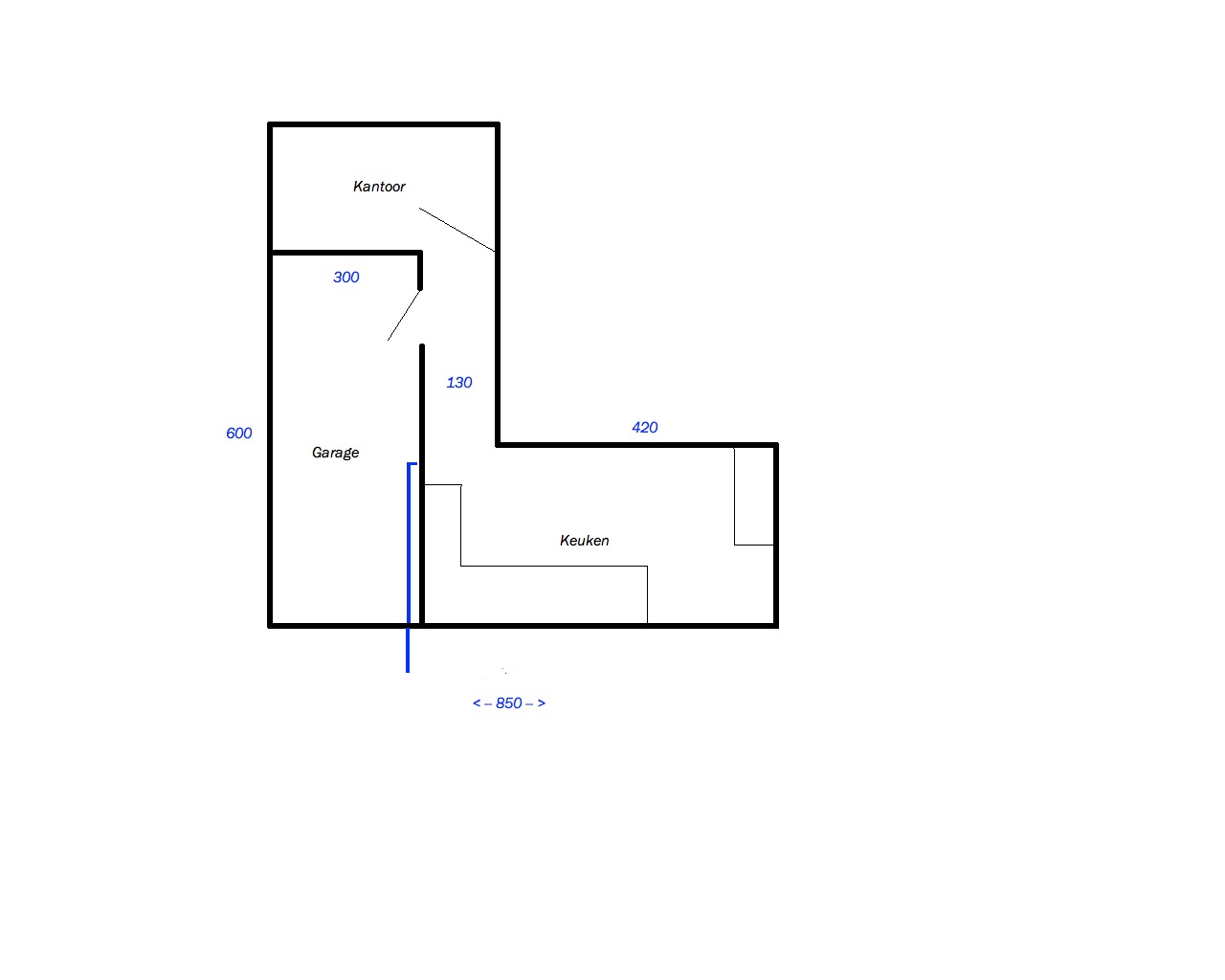

Hoe de balken in de keuken lopen kan ik niet goed zien. die plafond is lager dan de garage. Daar liggen de balkon op de muur. Muur is halfsteens, 12cm breed
Heb even een paintprogramma uit 1999 aangeslingerd...
Blauw is de leiding die in de betonvloer moet worden vervangen. Rechts daarnaast de desbetreffende muur.
- Keuken.jpg (45.73 KiB) 5828 keer bekeken
- Luco
- Berichten: 30324
Re: Verborgen (bouwtechnische) gebreken koophuis
Dan zou je denken dat er ergens een stalen balk moet liggen.
Maar ik zou kijken of je genoeg hebt om alleen die 90 graden in de riolering aan kan passen voor een vloeiende 90 graden bocht, dus ipv een 90 graden bocht, 2 x een 45 graden bocht.
Dat rechte stuk lijkt me niet nodig, maar is lastig te beoordelen vanaf hier.
