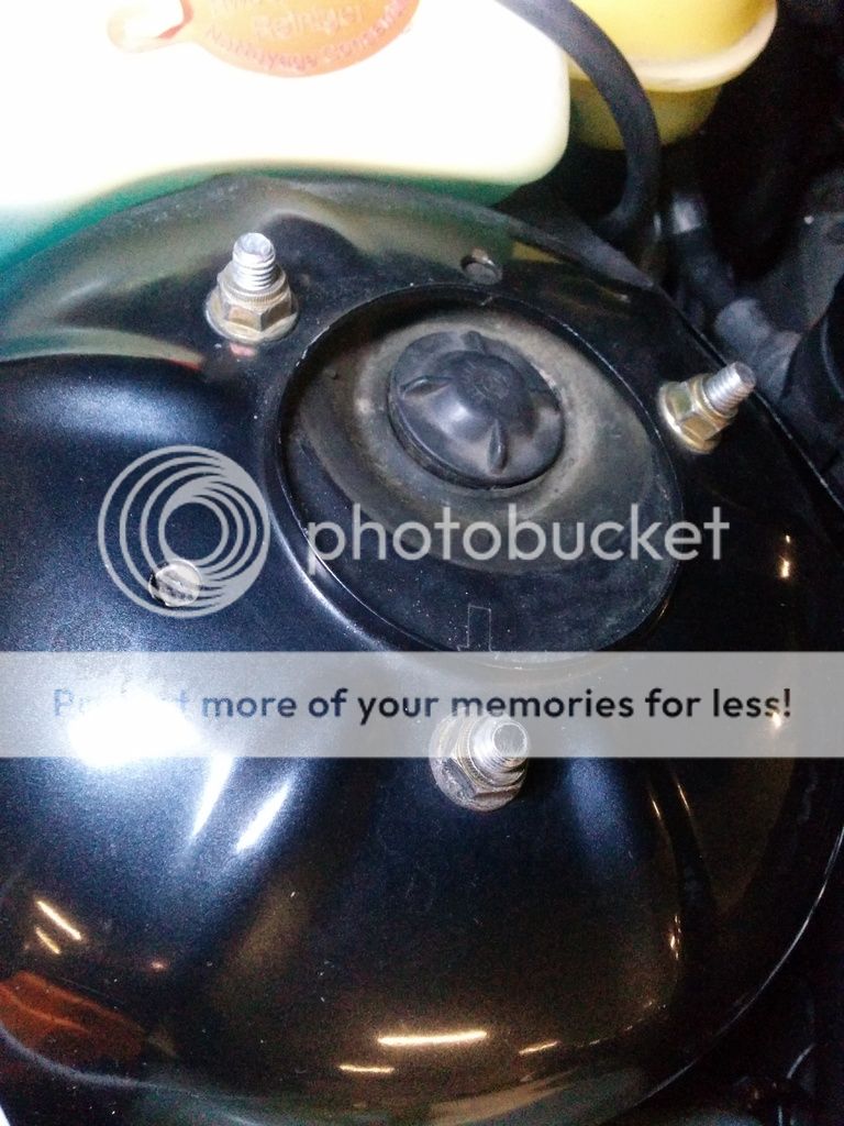

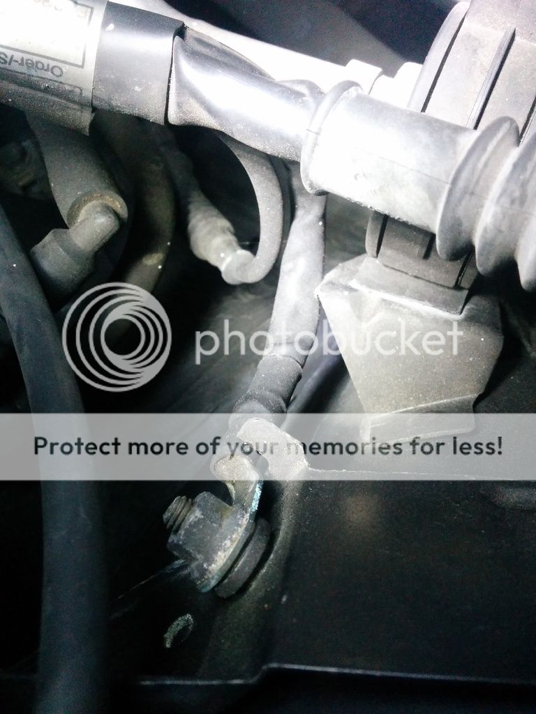

Hallo allemaal,
Aangezien ik al een tijd niet meer in de M3 gereden heb en de accu niet losgehaald heb, is deze nu leeg.
Nu moet ik voor het eerst de auto met startkabels starten. Dit kan helaas niet in de kofferruimte bij de accu omdat ik de achterklep niet open krijg.
In de motorruimte zit er een mooie + terminal, maar ik kan geen massa terminal vinden (bij mijn oude E39 zat er een mooi massa punt op de veerpoot, maar bij de E36 niet).
Nu is mijn vraag: wat is een goed massa punt? Zijn dat de moeren op de veerpoot (foto 1) of beter de massa van de ronde OBD stekker (foto 2)?
Excuses voor deze noob vraag, maar normaal pak ik gewoon de massa van de accu, maar helaas gaat dat nu niet lukken :)

Dat hijsoog voor op je motorblok doet het goed. Volgens mij is dat ook de voorgeschreven plaats voor een startkabel als je in het boekje kijkt.

Oké, dan wordt het het takelpunt. Thanks!
Staat overigens niks over de massa in het originele M3 instructieboekje. Er staat alleen info over de + pool.
