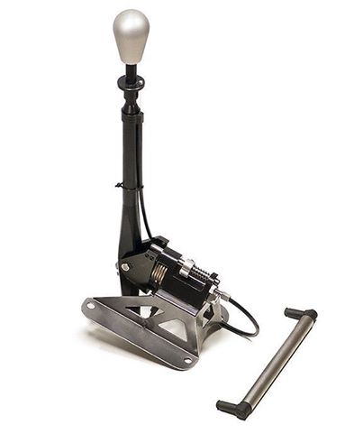

Welke pook gebruik je? Ik heb in het begin wat moeite gehad met schakelen, daarna heb ik er een van samsonas gekocht en dat gaat een heel stuk beter!
Vollsynthetisches Getriebeöl für Sperrdifferentiale und Schaltgetriebe mit Differentialsperre, so wie Transaxles, die ein API GL4 oder API GL5 Öl erfordern und z.B. durch Langstreckenrennen oder bei einer Rallye stark beansprucht werden. Das Öl kann sowohl in synchronisierten, wie nicht synchronisierte Getriebe verwendet werden.

Ik gebruik nog een originele bmw shortshifter, iets gemodificeerd. Gaat eigenlijk prima. Heb wel al anderen met die shifter v samsonas zien rijden. Wat is volgens jou het verschil? Het ziet er overigens wel ook erg goed uit! Lijkt bijna sequentieel zo.

Ik had in het begin wat moeite met schakelen van zijn 2 naar drie.... Hij wou dan weleens naar de 1 met opschakelen en dat vind de motor niet zo heel fijn
Heb toen met Samsonas overlegt en toen maar besloten om deze pook aan te schaffen.
Deze heeft een behoorlijke hefboomwerking en toch een goed gevoel met schakelen. Het bevalt mij beter dan wat ik gehad heb.
