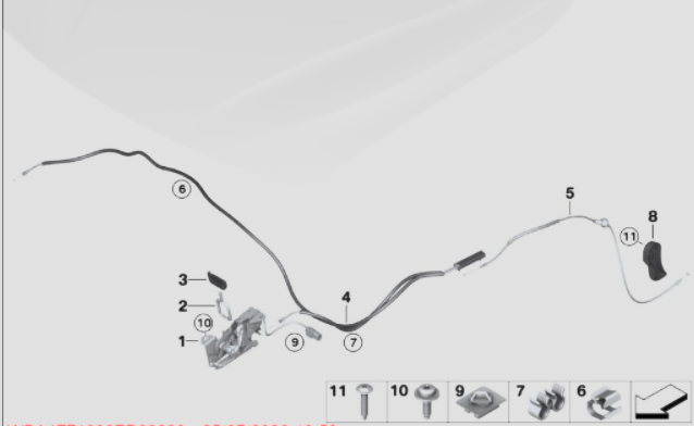

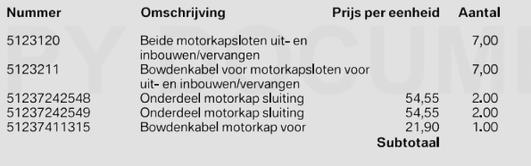

Nou volgende F series kwaaltje is nu echt lastig geworden. Hier voor het archief km stand 140K/9 jaar oud:
Al 2 jaar had ik dat de motorkap links niet goed opende als de motor warm was. Oplossing: of even de boel afkoelen of op een helling naar beneden staan, dan ging ie wel open. Nu is het inmiddels zover dat het met veel moeite opengaat los van koud/warm, helling of niet. Bekend probleem omdat YT er genoeg filmpjes over heeft.
De lokale dealer heeft zaterdaochtend even gekeken en geeft aan dat een veertje niet helemaal goed meer spant en adviseert meteen kabels en de hele mechanise links/rechts te vervangen voor ca 500 euro in de btw. Ze kregen hem wel open maar dan moet 1 persoon aan de hendel trekken en een tweede persoon heel hard drukken waar de schakelaar zit.

- Berichten: 4840
Re: Duurtester F33 B58 4serie cabrio MPPSK (Veejay)
Best prijzig, is er geen DHZ/DIY 'Youtube'-oplossing voor te vinden?

Pff, één veertje spant niet goed meer en je mag gelijk 500 euro aftikken...
Kan me niet voorstellen dat dat niet een heel stuk goedkoper opgelost kan worden.
Waarschijnlijk rekt de kabel wat op door de temperatuur waardoor de slag van de hendel onvoldoende is bij een warme motor.
