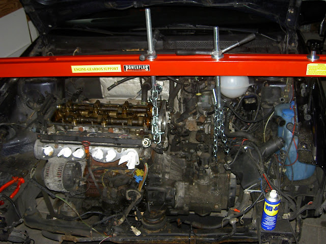

Goed klein update-tje. Inmiddels staat de Golf er zo bij:
Aan de kant van de distributie heb ik zoveel mogelijk losgeschroeft, verwijderd en ruimte gemaakt. Aandrijfassen zijn nu los en voor het gemak heb ik een motor drager gekocht. Straks maar eens een paar steunen losdraaien en kijken of er beweging in de bak zit.

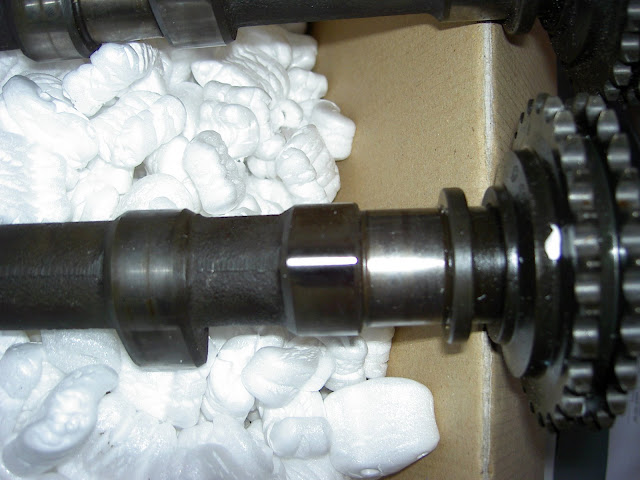

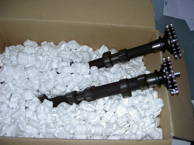

Alvast een setje nokkenassen gekocht omdat de huidige niet de mooiste meer zijn:

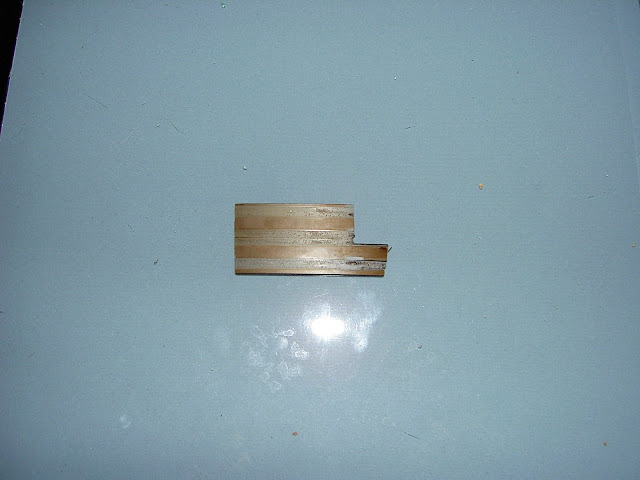

Hiermee begon de ellende:

Goed bezig,
standaard nokkenassen neem ik aan
