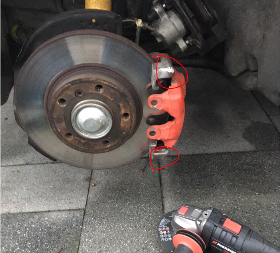

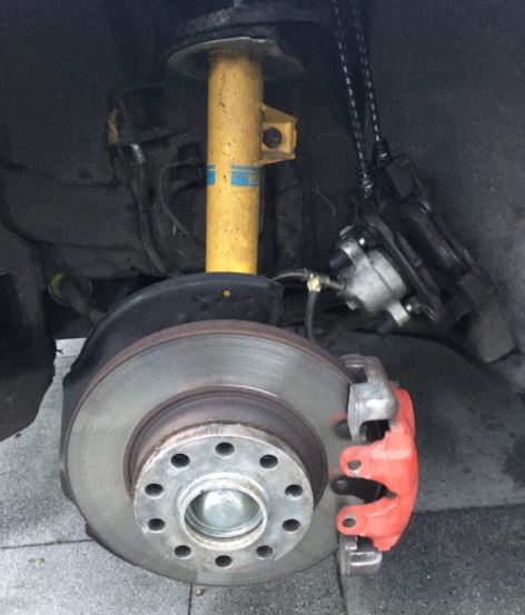

Inmiddels heb ik de goede brackets binnen gekregen en eens kunnen kijken of ik bij het vervangen van m'n schijven ook kan overstapppen van 286mm naar 300mm schijven.
Ze passen zeker op de fusee, de klauw komt mooi die extra 7mm naar buiten:
Maar dat was voor mij vooral de test: Of m'n 15 inch wintersetje hier nog wel omheen zou passen. Want in principe past dat niet, en moet er minimaal 15'' om 286mm, 16'' om de 300mm, en 17'' om de 325mm (330i) schijven. Maar wat nou als je spoorverbreders hebt, lukt het dan wel? Met de 15mm spacers die ik aan de voorkant hebt, kwamen de balanceerloodjes nét tegen het remzadel aan. De klauw zelf heeft wel de ruimte, of nouja, hij loopt iig. nét niet aan.
Met 20mm spacers (heb ik achterop zitten, dus kon het even testen) loopt de boel helemaal vrij.
Maar met een millimetertje of twee aan slijpwerk aan de hoeken van het remzadel loopt alles ook vrij met de 15mm spacer. Ik denk dat ik het tzt zo ga doen, want nieuwe spacers/nog breder hoeft van mij ook niet.
