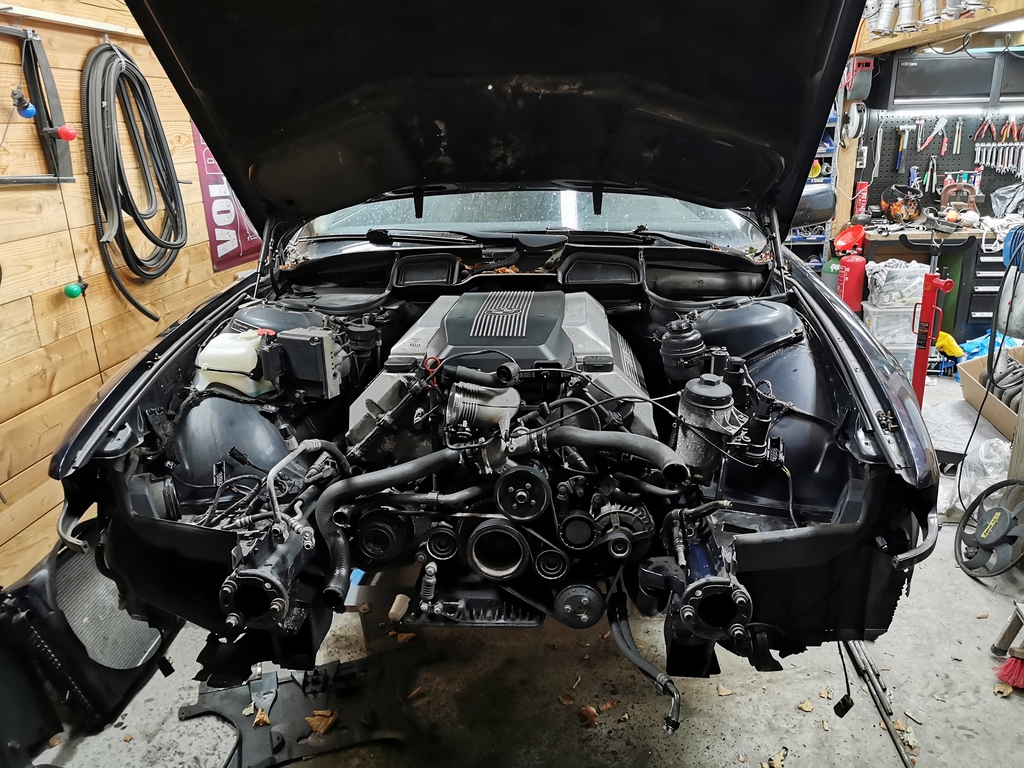

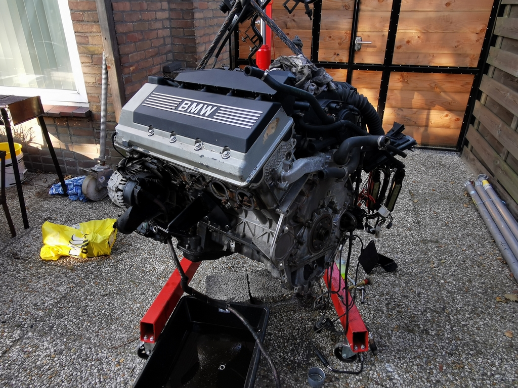

Het begon uiteraard met het er uit lepelen van de M60B40 uit de BMW E38 7-serie:

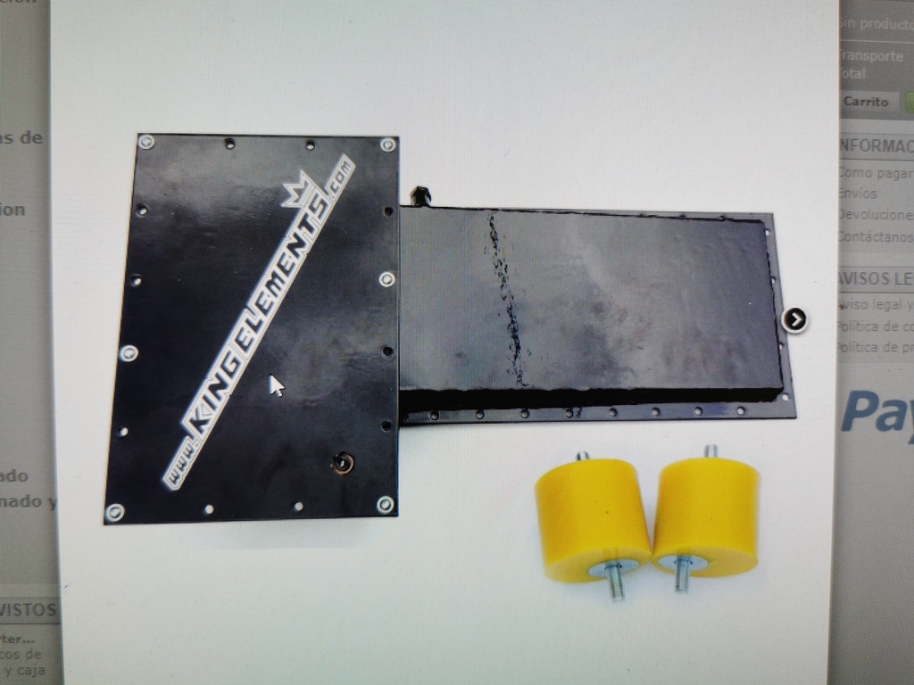

Voor deze ombouw maak ik gebruik van de KingElelements ombouwkit, zodat ik de carterpan niet zelf hoeft te maken, maar de rest waarschijnlijk wel. De ''ombouwset die wordt aangeboden op de meeste websites worden aangeboden als zijnde passend voor alle 3-series, maar aangezien ik dit ook ben gaan uitzoeken aan de hand van foto's blijkt dit alleen voor de e36 is gemaakt. Maar het niet hoeven te maken van de carterpan scheelt al aardig wat hoofdpijn, aangezien de oliepomp naar voren verplaatst moet worden. Verdere uitleg hierover volgt.

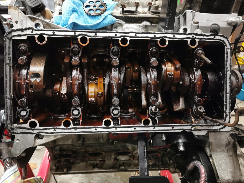

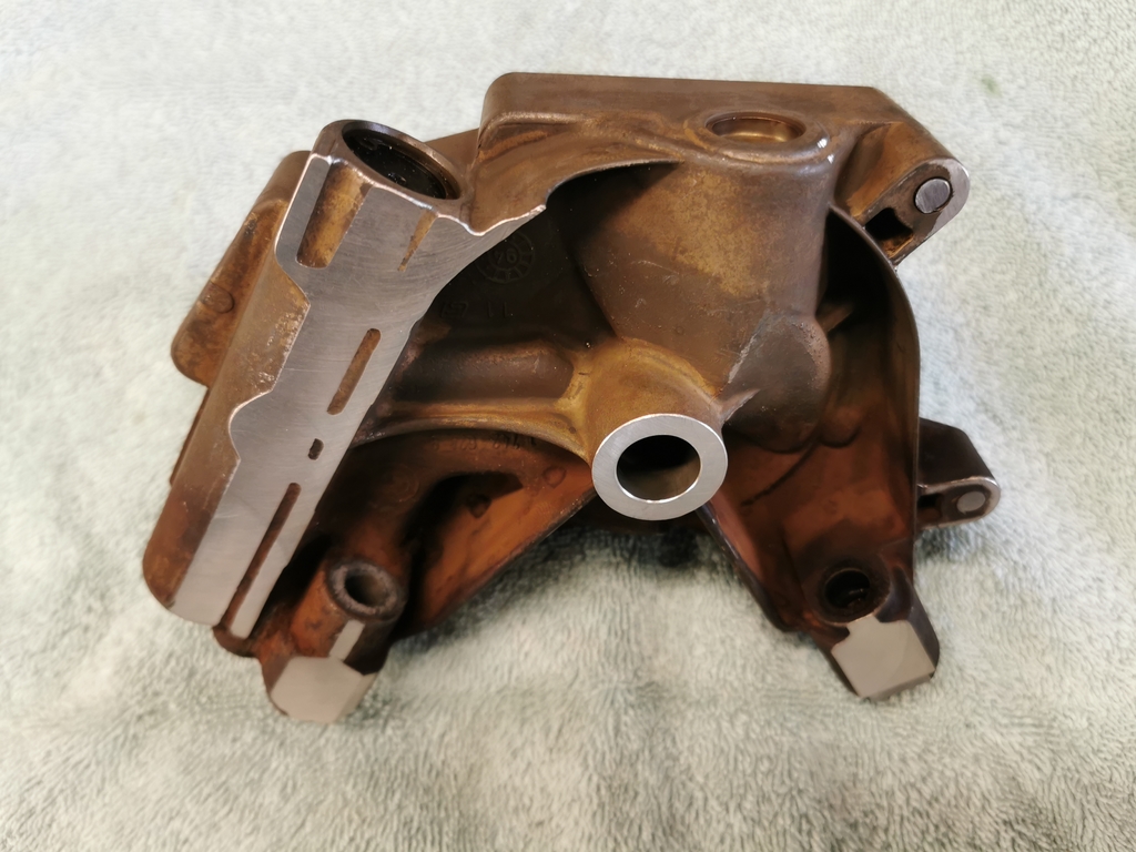

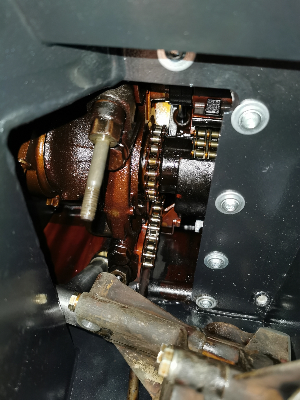

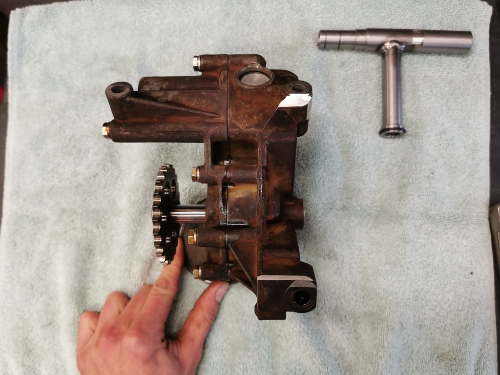

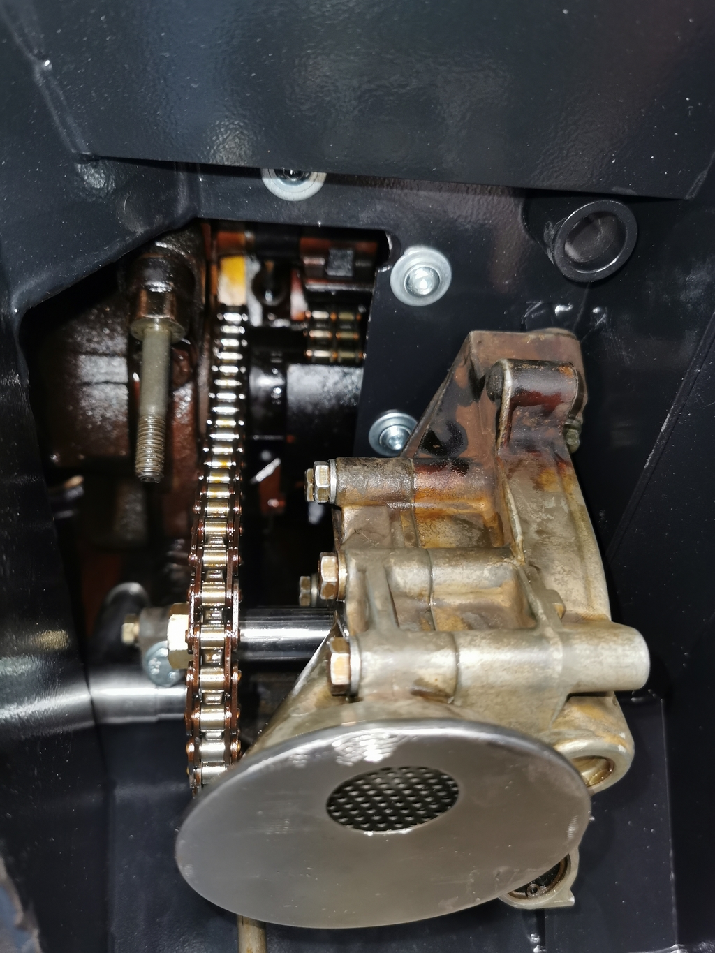

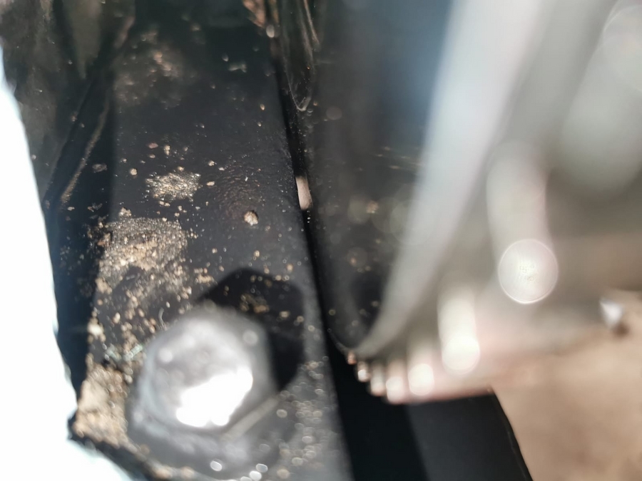

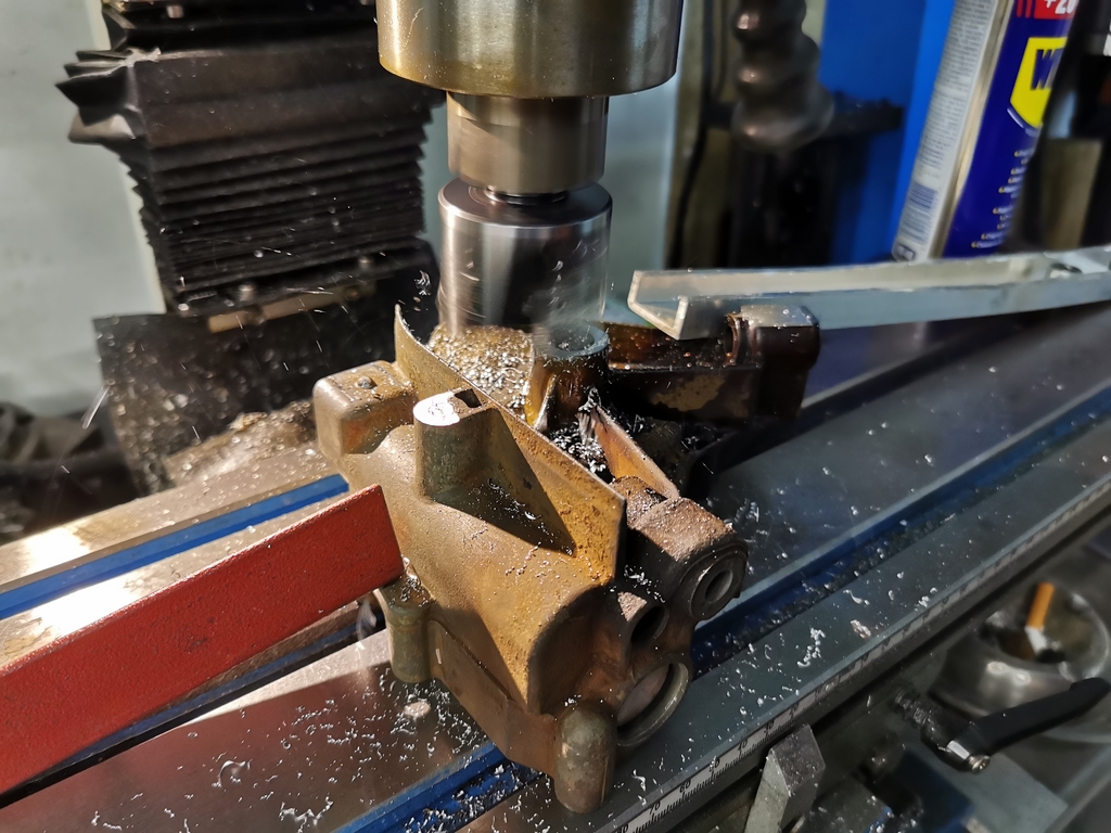

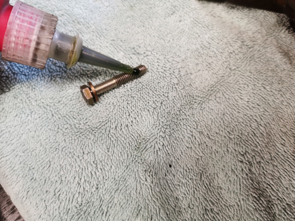

Dan gaan we maar gelijk verder, zoals eerder verteld moet ik de oliepomp gaan verplaatsen. Dit moet omdat bij de e46 op de plek van de toekomstige oliepomp het subframe zit. Aangezien het subframe niet makkelijk te verplaatsen is, moet de oliepomp naar voren, over het subframe heen gebouwd worden. Gelukkig voor mij was de handleiding van de carterpan 'redelijk' te volgen om het blok aan te passen.
Voor het aanpassen van het blok heb ik de carterpan gedemonteerd en vond daar de oliepomp...met het welbekende euvel van de loslopende bouten...
Maar liefst 7 (!) van de bouten waren al losgelopen, waarvan er 4 onderin de carter lagen, en dus ook tussen de carter en het olieaanzuigfilter zijn vast komen te zitten :duh:
Oliepomp verwijderd, en vervolgens de oliepomp moeten aanpassen. Aangezien de pomp naar voren wordt geplaatst, wordt de as met de mandrel omgedraaid in het huis, en moet ik nog het een en ander van de oliepomp behuizing affrezen, omdat het anders niet in de nieuwe carterpan past :tooth:
Dit keer gelijk met LocTite de bouten vastzetten tegen het loslopen :tong:
En hier het eindresultaat van de verbouwde pomp. Zoals je misschien kan zien op de foto, hoort het tandwiel eigenlijk aan de rechterkant van de pomp te zitten, waar deze nu aan de linkerkant zit. En ja, dit is helemaal uitgemeten en komt erg precies. Het T-stuk wat ook te zien is op de foto, is de oliedrukregelaar. Ook deze is aangepast aangezien deze origineel in het oliepomphuis zit, en nu extern in het T-stuk zit. Dit is gedaan omdat deze wel naar de originele aansluiting onderin het blok moet gaan, aangezien de pomp verplaatst wordt.

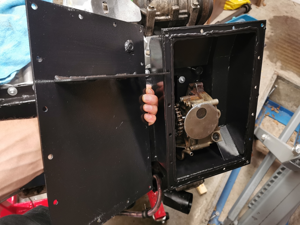

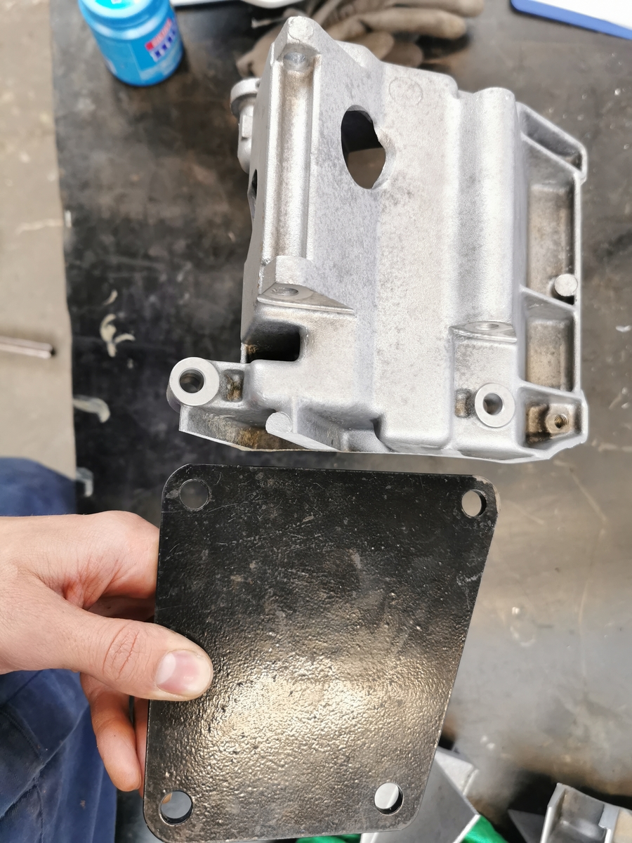

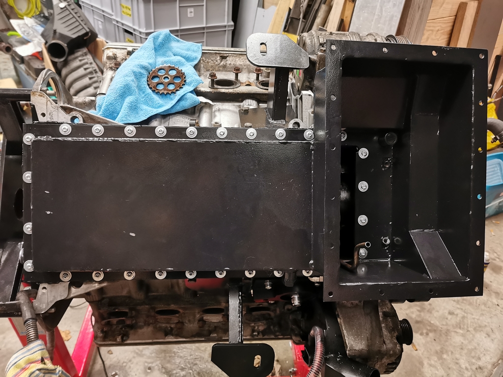

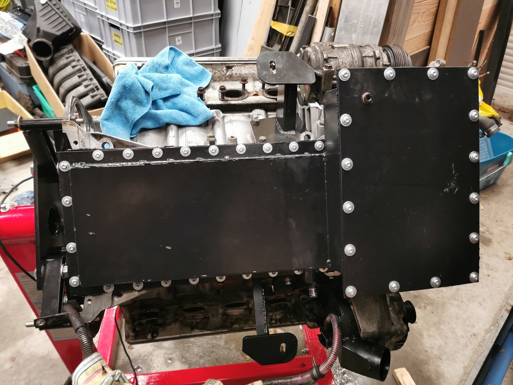

Lekker een beetje kliederen met vloeibare pakking:
Vervolgens het carterpannetjes er op geplakt
en ten slotte de pomp gemonteerd. (Zie hier ook de beschadiging waar een bout tussen het aanzuigfilter en de carterpan heeft klem gezeten)
Dekseltje dicht, en klaar is het plaatsen van de carterpan! (Het bewerken van de motor en pomp heeft overigens veel tijd gekost omdat ik echt niet alle bewerkingen laat zien, daar ben ik veel te lui voor :blink: )

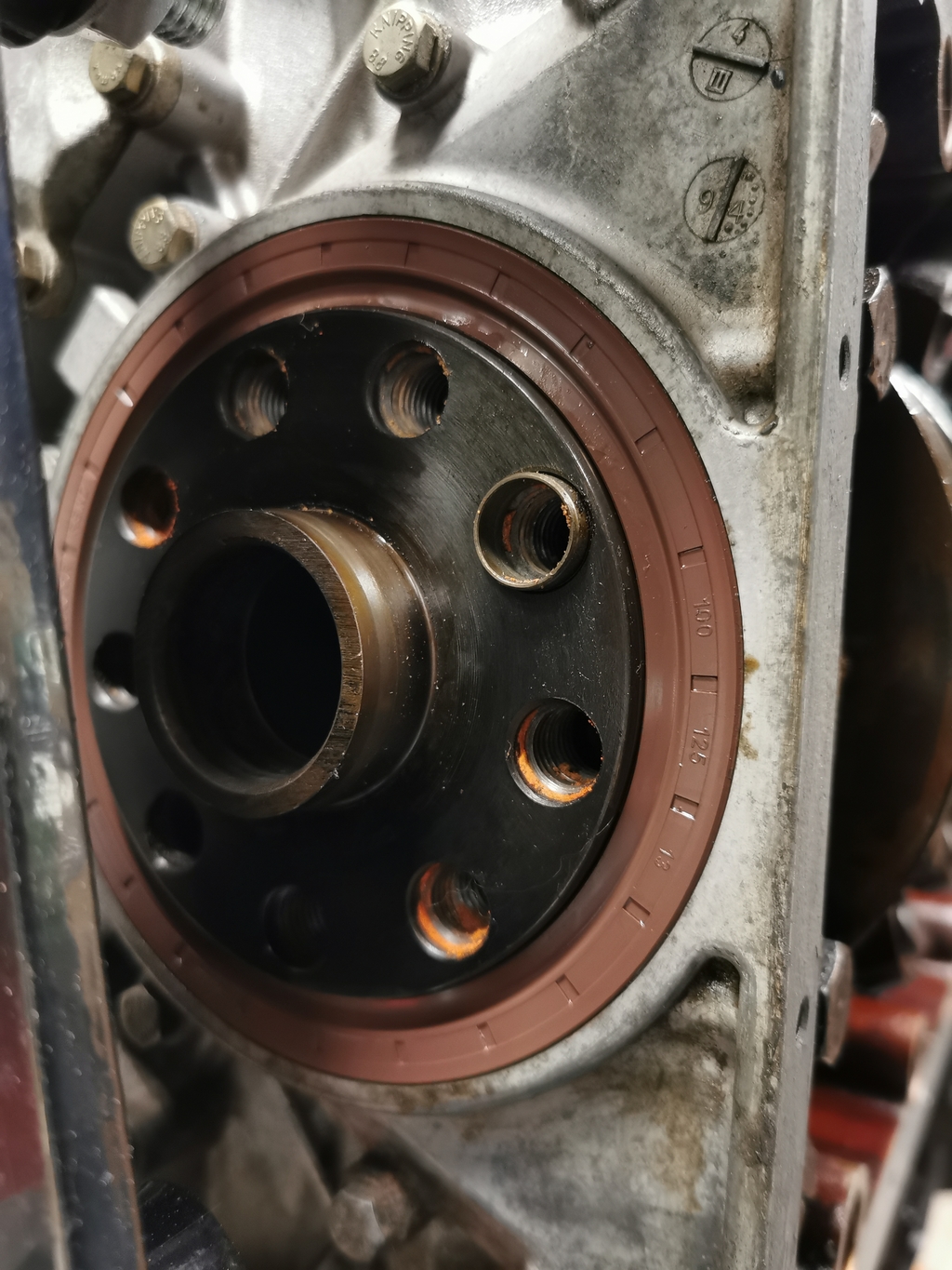

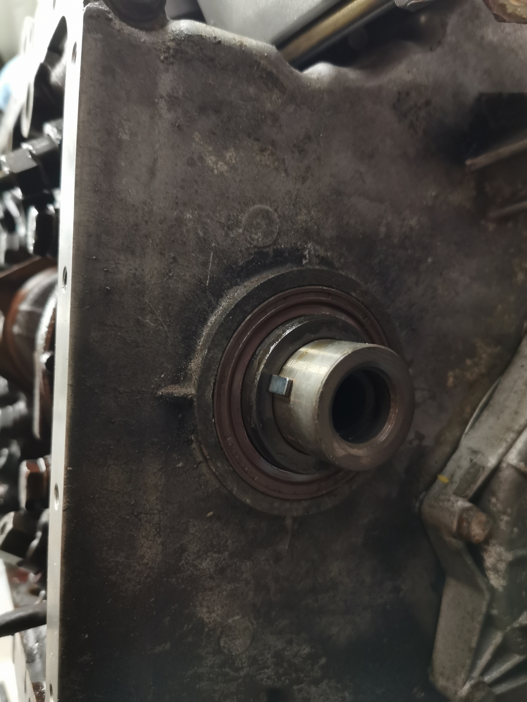

Aangezien alles nu toch open ligt...ofwel ik er nu makkelijk bij kom, vervang ik ook gelijk alle inlaat en koelwaterpakkingen.
Maar ook niet te vergeten de kruk-as keeringen, aangezien ik daar dadelijk niet meer zo snel bij kan komen mochten ze toch gaan lekken. De motor was wel helemaal lekvrij voor het demonteren, werkte goed, 220.000km gereden met een automaatbak er achter, dus dit blok is net ingelopen. Ik heb overigens ook nog een maandje in de 740 gereden voordat ik het blok heb gedemonteerd. :mrgreen: Ik kon het niet laten.

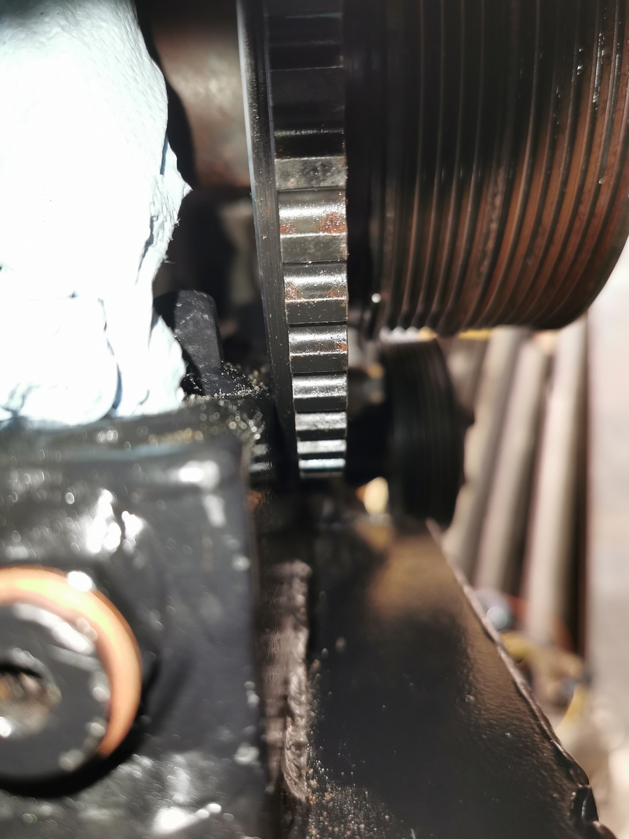

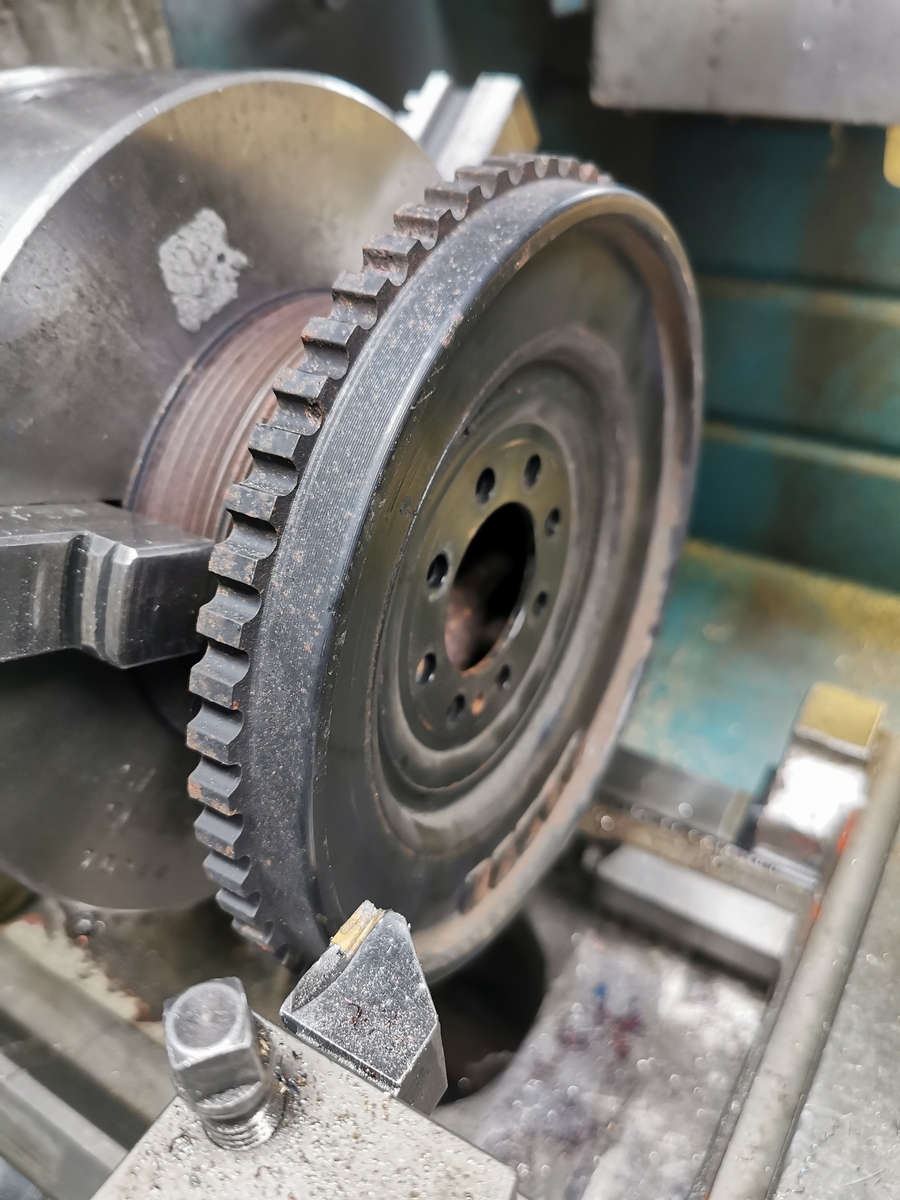

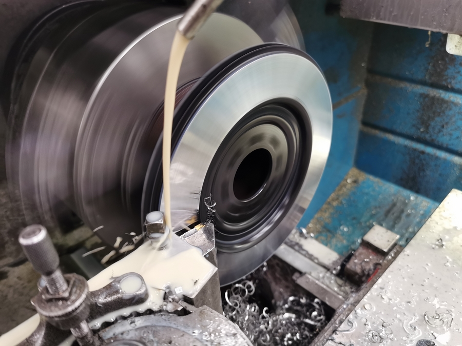

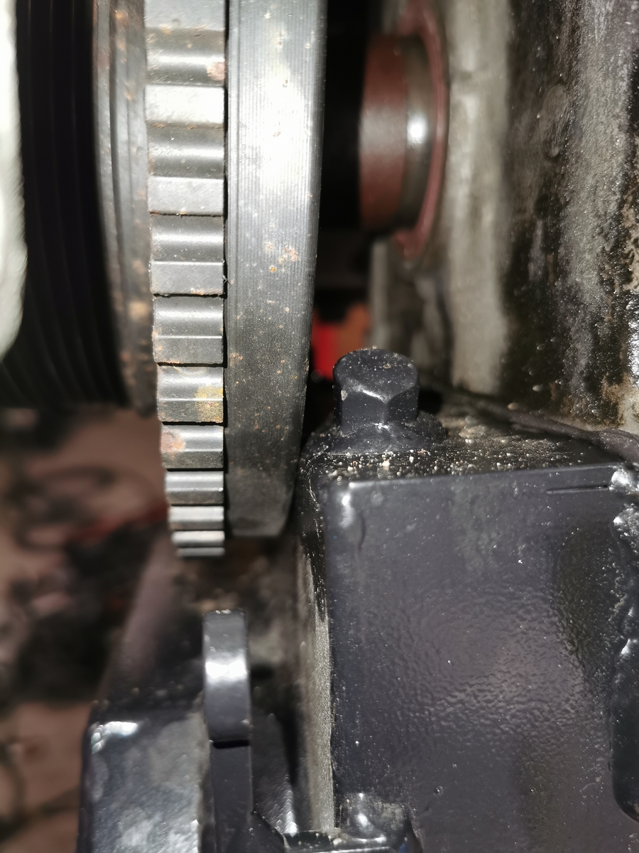

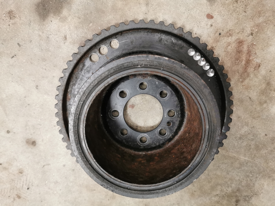

Nu de carterpan zit, kunnen de aanbouwdelen er op. Ik ben begonnen met de krukaspoelie, aangezien deze door de nieuwe carterpan niet gaat passen. Omdat de oliepomp verder naar voren is gekomen, kom ik in de knoei met de opstaande rand van de krukaspoelie, welke ik moet verwijderen om alles te laten passen.
Zoals je ziet zit de poelie tegen de carterpan aan:
Dus even opspannen in de draaibank
Afdraaien van de rand. Ook met veel meten, aangezien ik wel genoeg ''vlees'' moet overhouden op de poelie zelf.
Hier is te zien dat ik al een flink stuk van de rand heb afgedraaid, maar dit was nog niet voldoende.
Zie hier de nieuwe speling :whistle:
Laatst gewijzigd door Sideways op 30 nov 2020, 11:36, 3 keer totaal gewijzigd.

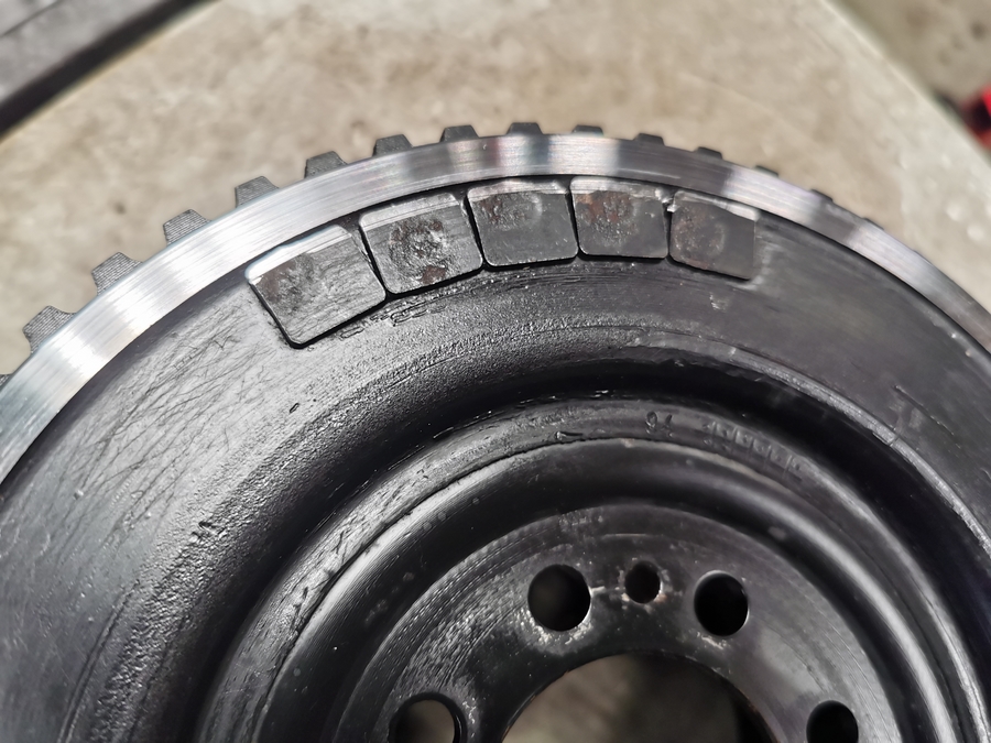

En heel belangrijk om niet te vergeten; de krukaspoelie moet opnieuw gebalanceerd worden! Hier de oude balanceerplaatjes:
En uiteindelijk de geblanceerde poelie:

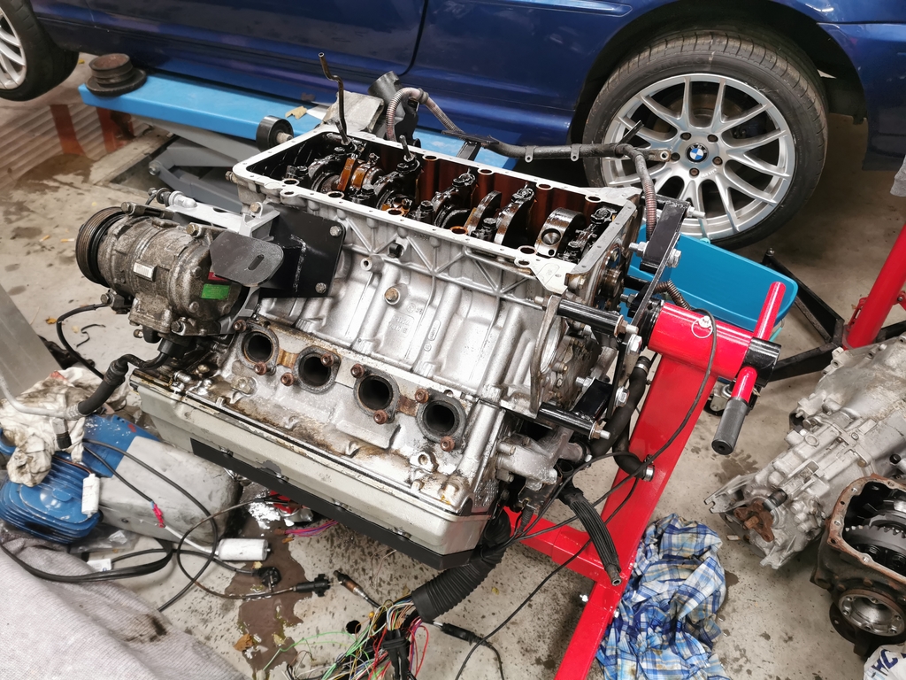

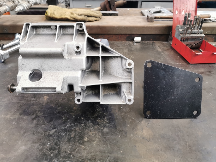

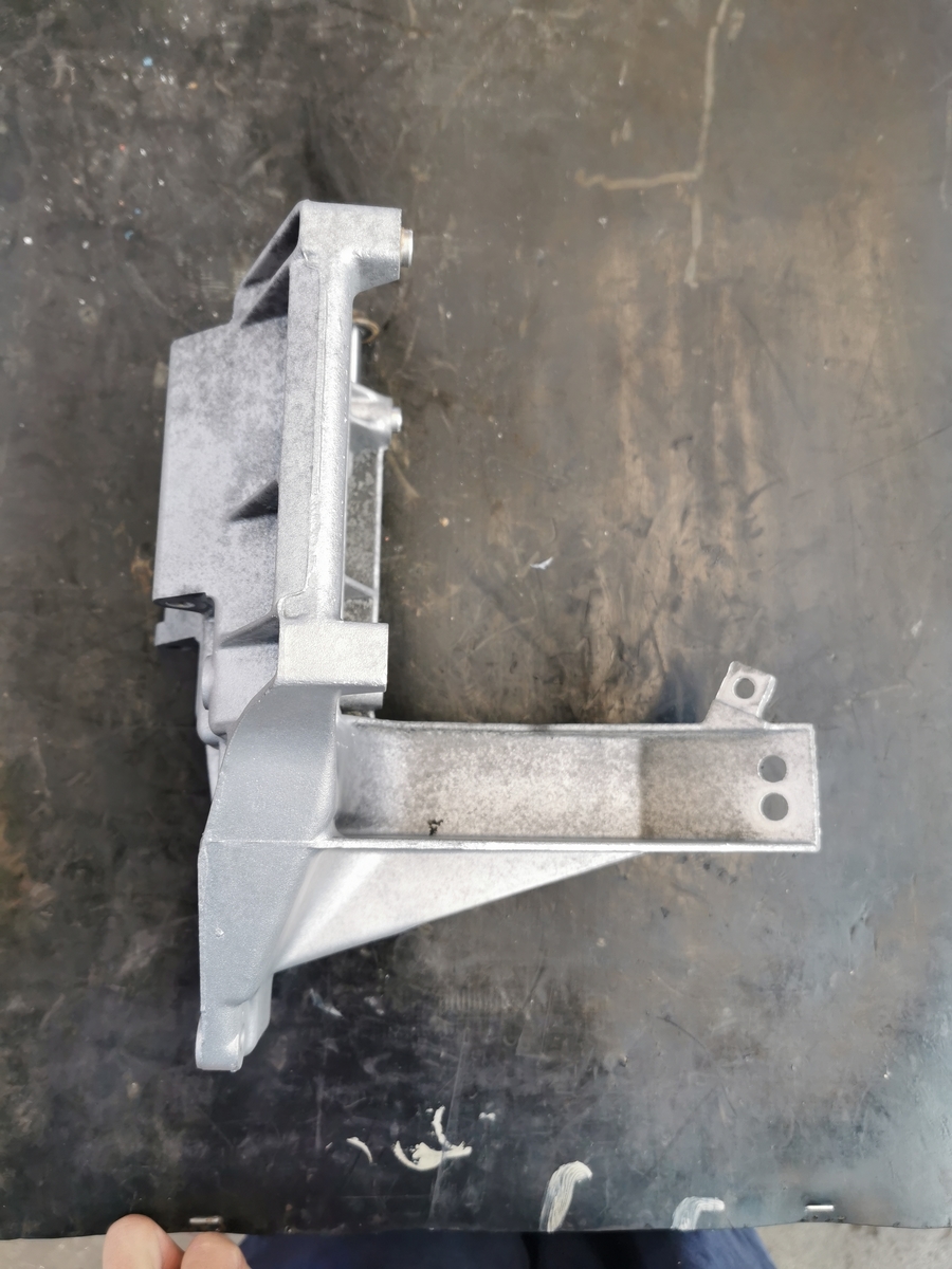

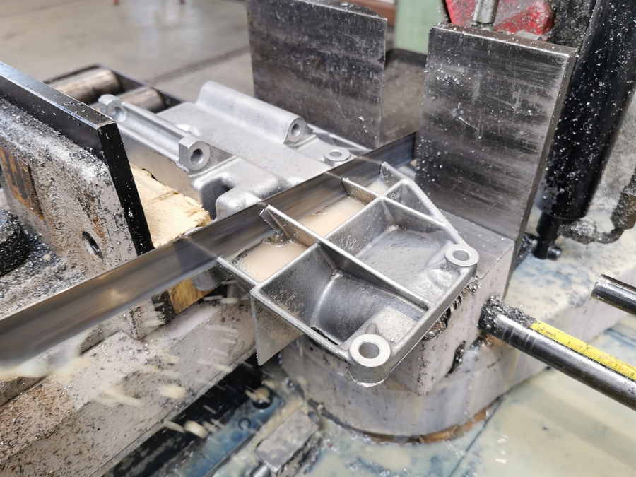

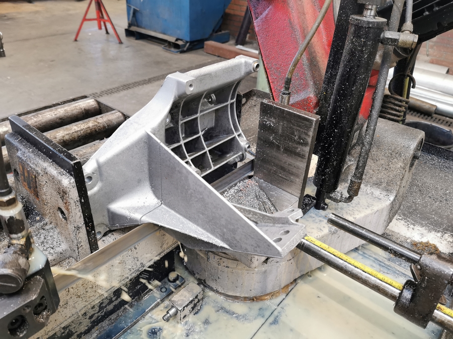

Nu de krukaspoelie op zn plek zit kunnen we verder met de volgende aanbouwdelen; De motorsteunen. In de ''Swap-kit'' van Kingelements zaten ook custom motorsteunen, welke ik ga proberen te passen.
Maar ik had al snel door dat dit niet zomaar gaat. Zoals misschien de BMW kenners al wisten, zit de airco-pomp-beugel verwerkt in de rechter motorsteun, en de olieleidingingen naar het externe oliefilterhuis verwerkt in de linker motorsteun.... :stom:
Dit is uiteraard niet meegenomen in de ombouw kit, want tja, wie wil er nou zijn airco behouden als je een V8 in een 3-serie gaat lepelen? :swinging:
Dus dan komt het neer op wat ik het liefst doe: alles customizen en werkend maken! Zie hier de OEM motorsteun met airco-pomp-beugel:
Die gaan we gelijk kapot zagen
Dan houden we dit hompje over:
En hier zie je ongeveer wat de bedoeling wordt:
De nieuwe motorsteun bevestigingsplaat komt overeen met de oude motorsteun bevestiging, maar zal door het hoogteverschil niet gaan passen. Dat wordt frezen: --> volgende post
