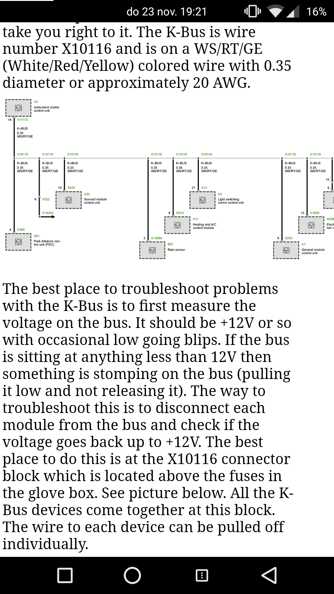

Volgens het schema gaat één van de twee draden naar 'de' X10116. Das volgens mij de centrale unit, want die komt op heel veel plekken in het bedradingsschema terug.

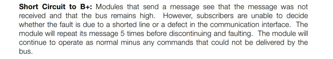

Volgens mij ben ik er, die X10116 is de k-bus, een draad waardoor de apparatuur met de centrale unit communiceert. Staat normaal gewoon 12v op, behalve als er communicatie plaats vindt. Eens kijken wat er gebeurt als ik 'm gewoon op de accu aansluit, want dan gaat het voltage niet naar beneden. Als ik het goed begrijp zou het niet zoveel uit moeten maken...

problem solved, uitvoerig getest, als ik alles laat staan met spanning erop, én 12v op die X10116-draad, en ik kom terug in de schuur werkt er niks. Trek ik die X10116 eraf en sluit hem meteen weer aan werkt het prima. Dus, een always on-tijdrelais ertussen dat elke 15 minuten die draad even eraf haalt en hem er meteen weer opzet will do the trick. Even bij conrad kijken dus. Hella verkoopt ze kant en klaar, maar die zijn meteen over de vijftig euro...
