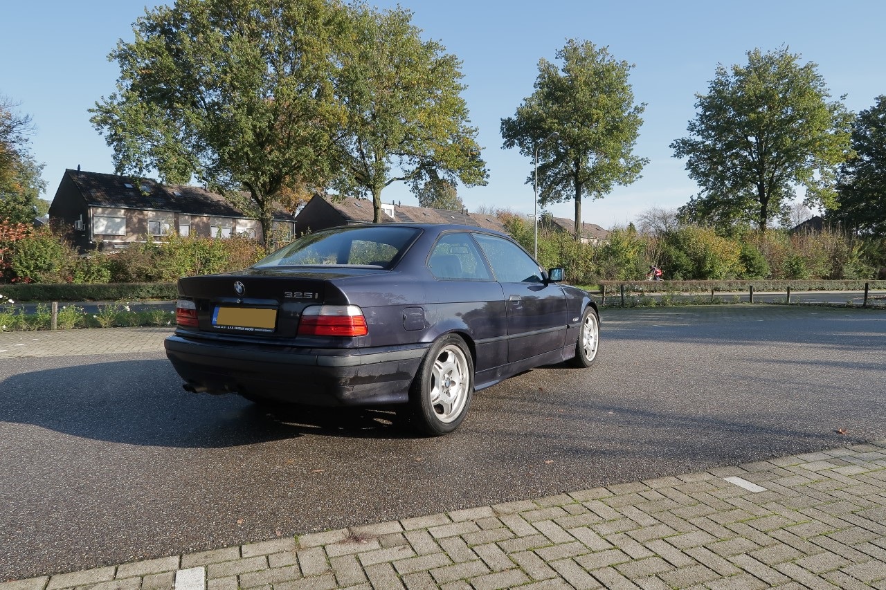

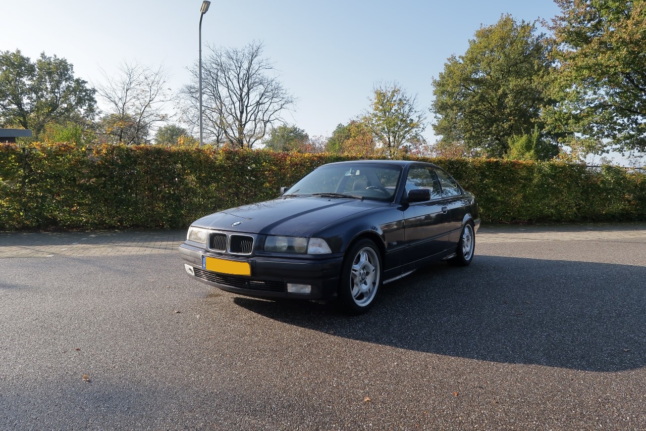

Naja, zodoende afgelopen week op donderdag naar Ermelo gereden om bij een 325iA te kijken, lekker met een zaklamp omheen geslingerd, ja, zal wel.
Vrijdag het hok opgehaald, mooie kans om m'n chinese walkie-talkies te testen (ze doen het tot ~500m)

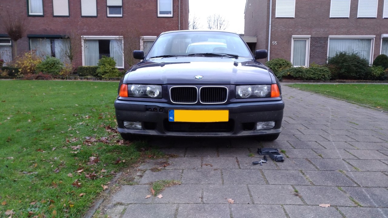

Ging eigenlijk prima, bij een tankstation de linkerkoplamp vervangen (duurde ff, had per ongeluk de kapotte H7 lamp terug geduwd ipv de nieuwe...) en onderweg ontdekt dat de draagarmoortjes er finaal uit liggen, de kachelradiateur lek is en zo'n ding eigenlijk niet heel verkeerd is (geef 'm airco en als daily zou ik het prima vinden)

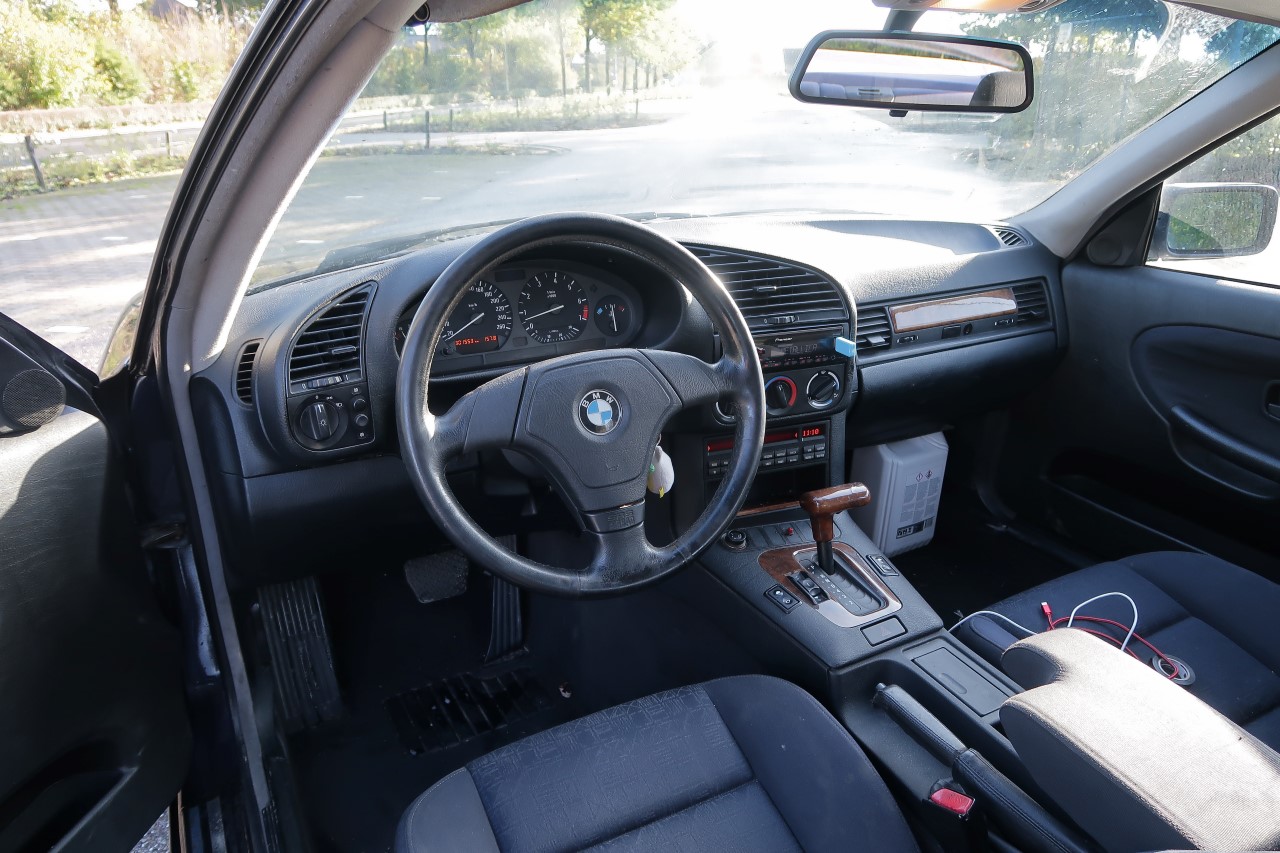

- Interieur verwijderd, minus 150kg (ofzo, wat zit dr idioot veel isolatie in zo'n ding)
Voordeel is dat ie nu netjes de fabrieksopgave van 0-100 in 9sec haalt.

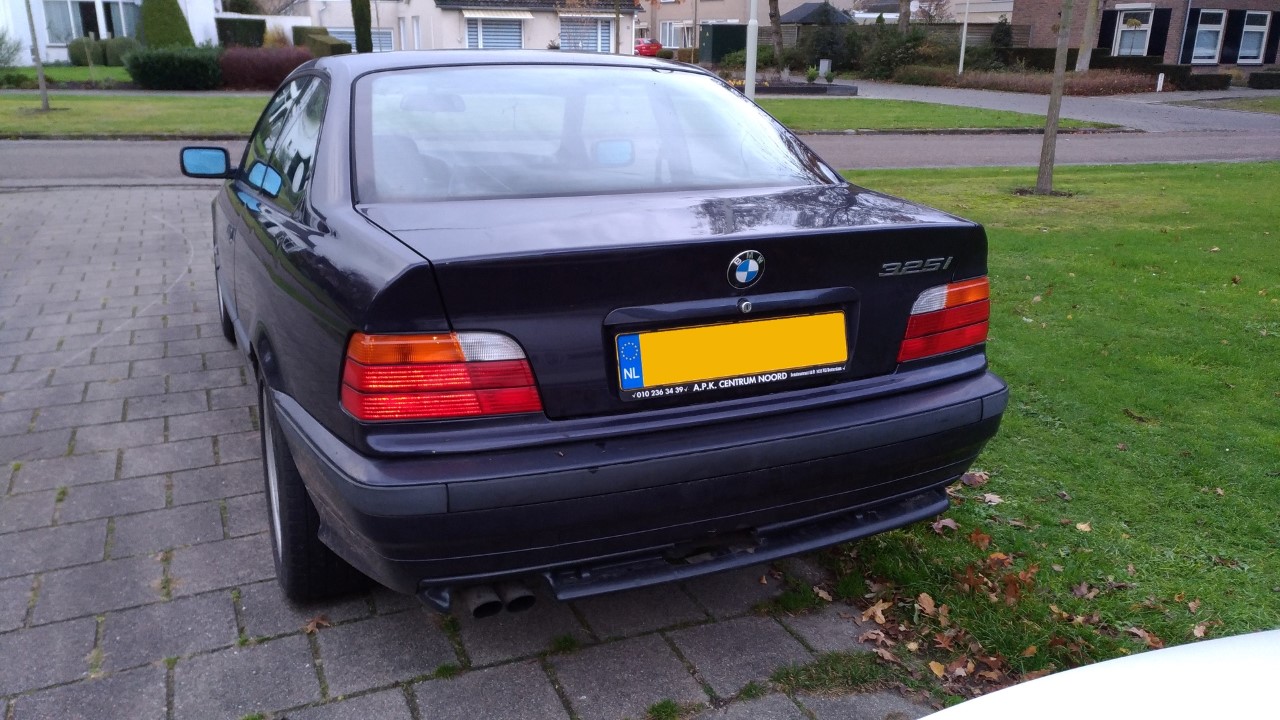

- Koplampen, achterlichten en knipperlichten vervangen door nieuwe imitatiebende (echt, serieus waar, wat een rommel, maar het is wel gewichtsbesparing)
Ook maar voor oranje knippers gegaan, vind dat gewoon leuker staan (ben alleen de zijknipperlichten vergeten)

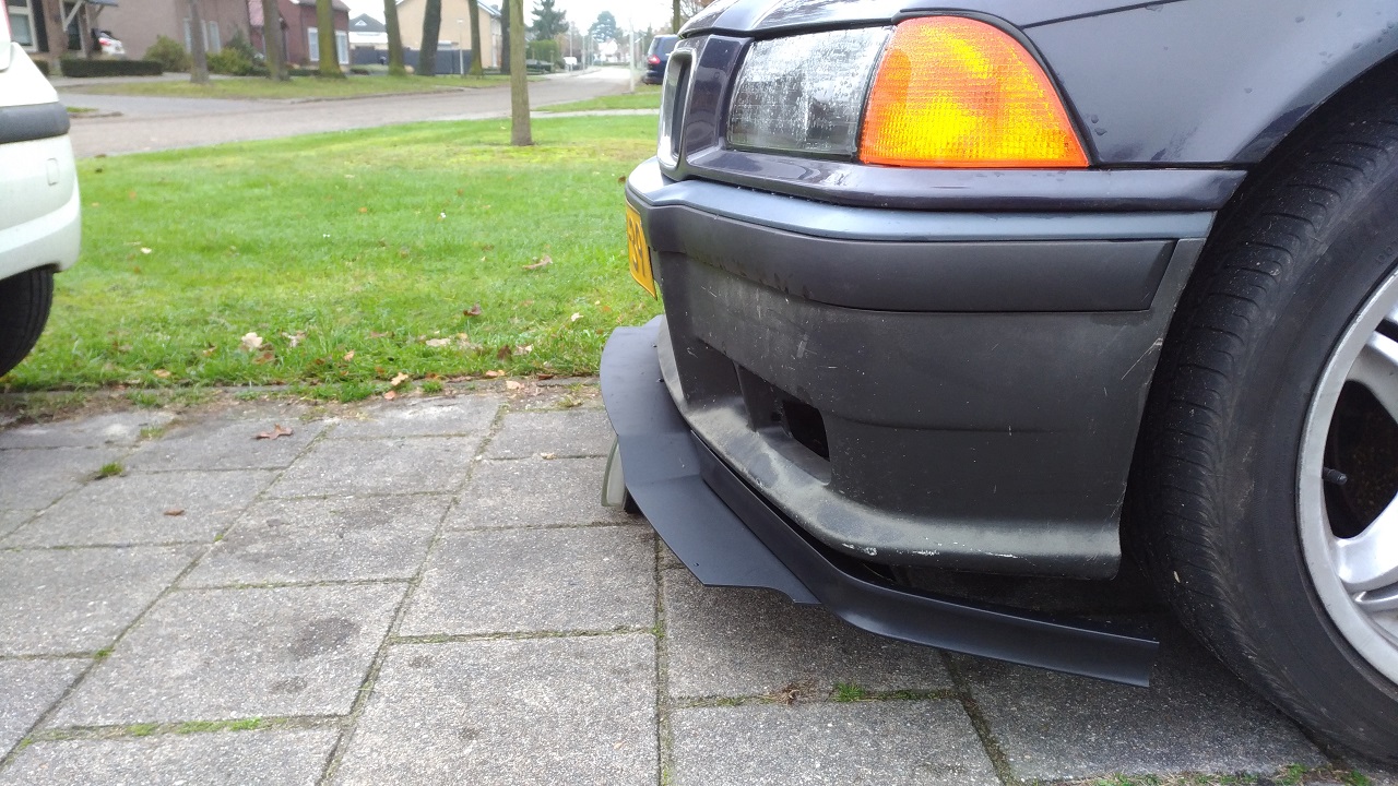

- Gratis M-bumper voor en sierdinges achter gemonteerd (incl trekhaakgat, als de GVD dat die dr onder blijft zitten)

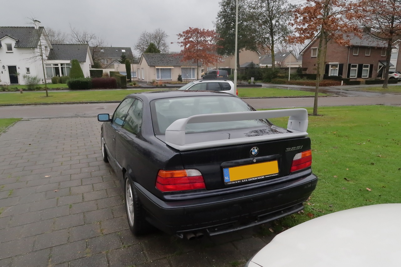

- Verder nog een hoop aerodynamica rommel besteld, korte versie: hoge GT spoiler achter, evt incl reserve flap en een GT splitter.

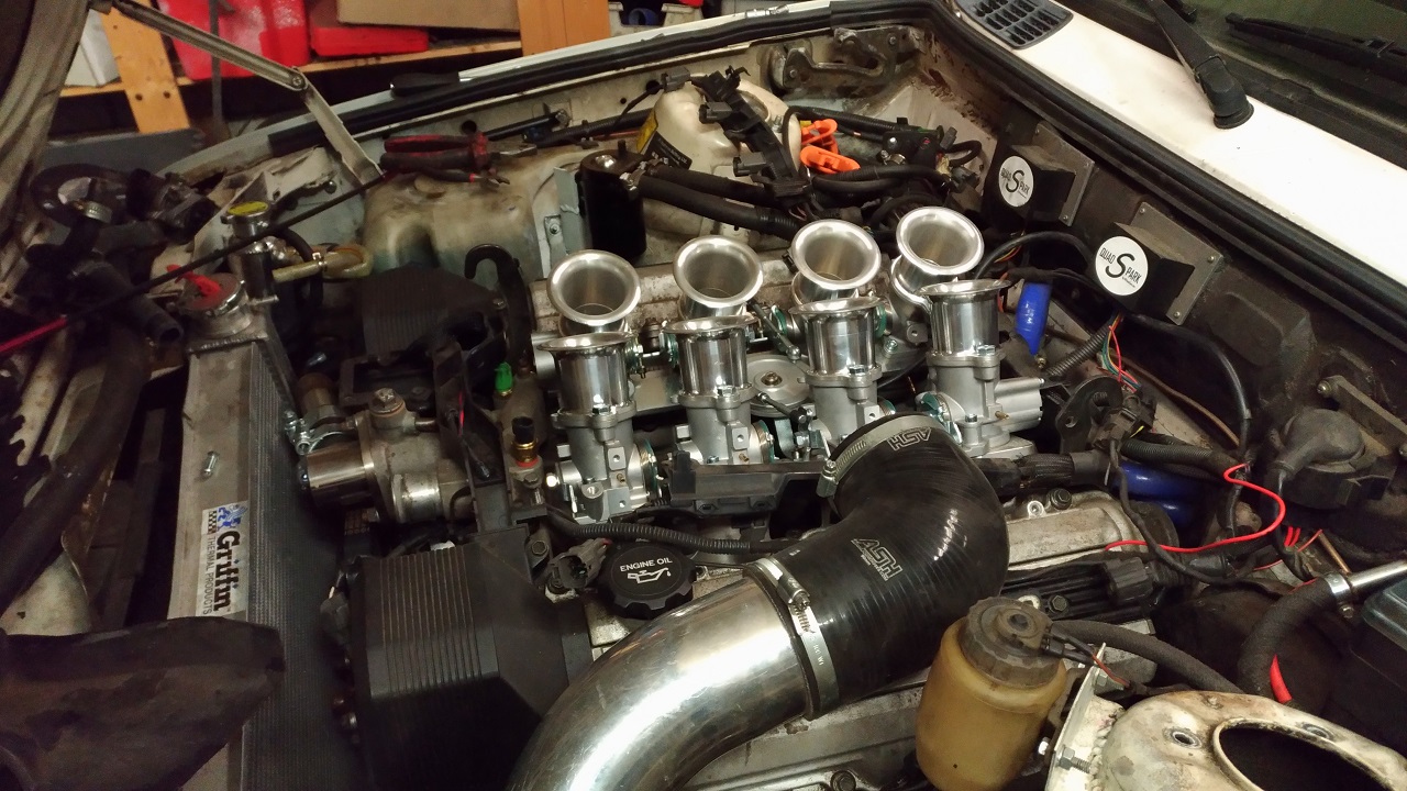

Naja, voordat ik wegging voor de lol even de ITB's gepast op de E30, heb al het eea weg moeten slijpen van de flenzen, maar het ziet er wel geinig uit.

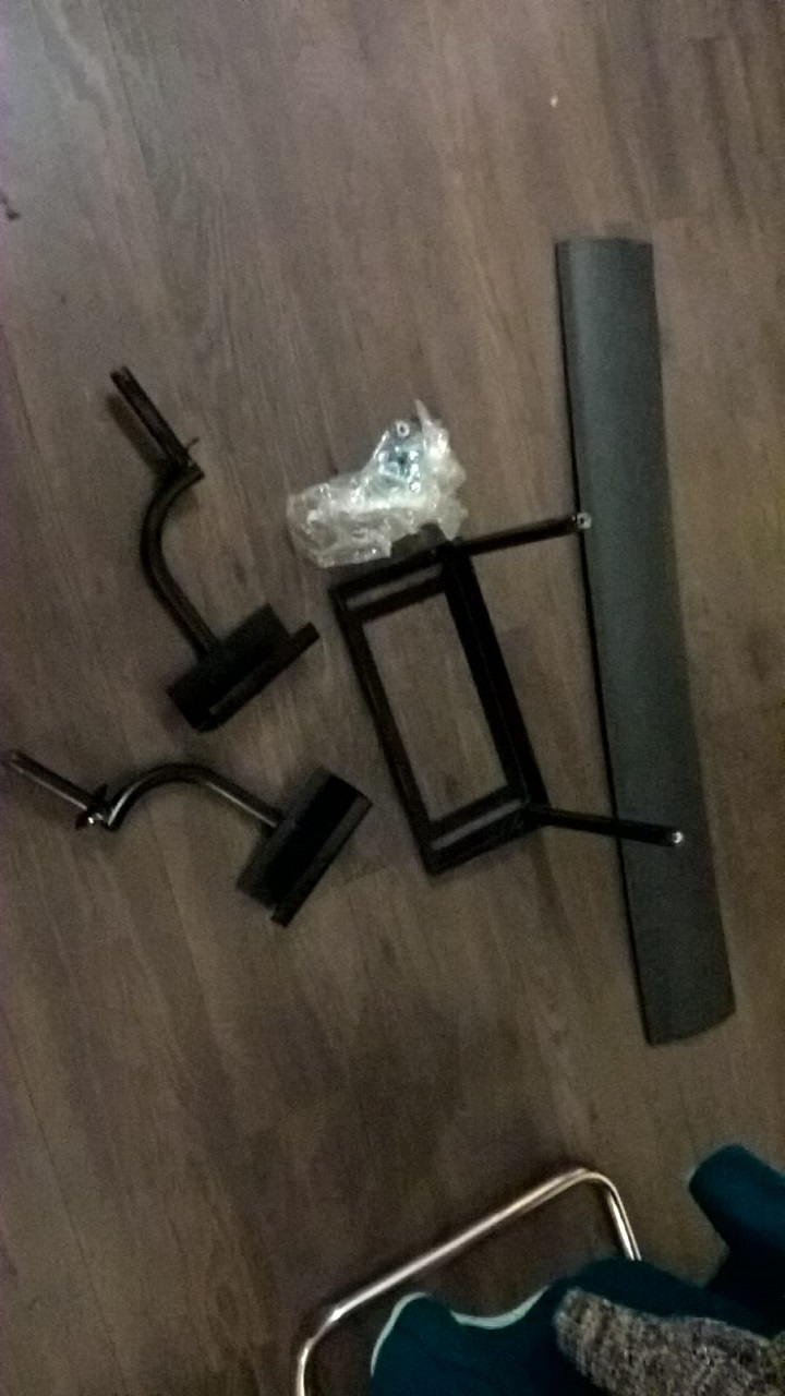

De GT achterspoiler zal wel duidelijk zijn, de tussenstukken kunnen er tussenuit, maar ammereet dat ik dat ga doen.
De splitter is eoa alu versie die ik ergens op ebay had gevonden, hij is eigenlijk wat te smal, maar ik vogel nog wel uit hoe ik dr een extra hoekje aan knutsel (en ik wil 'm doortrekken tot ergens aan of voorbij de carterpan voor wat meer effect, heb nog zat alu liggen)
Verder in Bulgarije nog een paar beugels besteld waarmee het ding als het goed is verstelbaar is. Tevens nog een extra (vrij grote) gurney flap voor de achterspoiler mee laten komen, valt daar ook nog wat mee af te stellen.

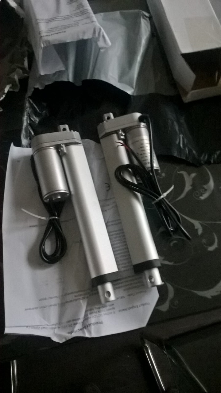

En als kers op de taart een paar Chinese lineaire actuators op 12V met een slag van 15cm -> Het idee is dus dat ik de splitter van binnen kan verzetten.

Aaahhhh super vet, ik speel zelf ook al heel lang met het idee om zelf een airbrake op mijn achterspoiler te maken....(En de spoiler dan zelf ontwerpen).
Maar een stelbare splitter heb ik nog niet eerder gehoord, zou het dan niet meer zin hebben om een stelbare diffuser te maken?

O, die actuators zijn wel mooi! Zouden ze eventueel ook sterk genoeg zijn voor bijvoorbeeld DRS op de achtervleugel?
