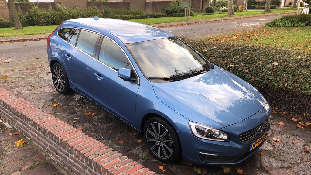

De 320d is vorige week verkocht via wijkopenautos.nl, opzich prima service en ik kreeg er nog een goede prijs voor ook. Nu rijd ik tijdelijk in een Volvo v60:
Prima gezinsauto, maar het bevestigd wel mijn keuze voor een nieuwe 330i, want df geeft het nul komma nul.

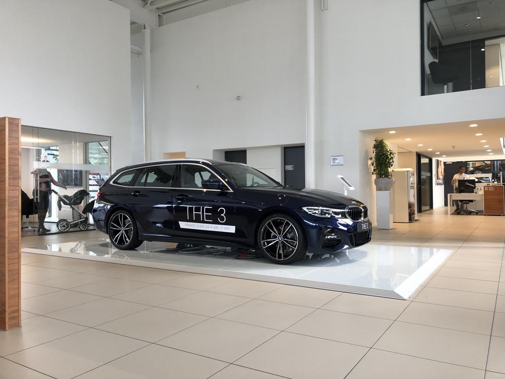

Bij de dealer bij ons staat inmiddels ook een 3 touring in nagenoeg dezelfde uitvoering als die van ons:
Nog een dikke week wachten en dan kan ik hem ophalen. Kan niet wachten
