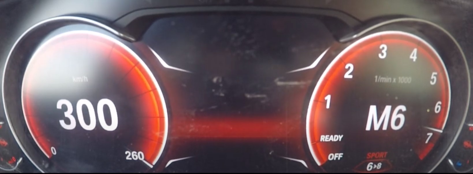

Niet dat ik de ambitie heb, maar altijd leuk om op feestjes te vertellen: de B58 met Power kit kan gewoon 300 lopen in de 6e versnelling... :shock: (ben benieuwd waarom hij niet verder schakelde en of ie dan over de 300 zou gaan)
https://youtu.be/ZMD9FRgYVRQ
Screenshot 2020-11-18 100557.jpg (108.93 KiB) 66039 keer bekeken
